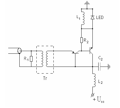

Ich würde gerne einen LED-Blitz für sehr schnell bewegte Gegenstände
bauen.
Im Netz habe ich ein Paper gefunden, das von Blitzzeiten unter 50ns
berichtet, was für meine Bedürfnisse mehr als ausreichend wäre (300ns
waren mein Ziel).
Im Paper ist ein Schaltplan, der allerdings nur beispielhaft ist, und
keine konkreten Bestückungen enthält - wäre jemand so
freundlich&kompetent mir die Bestückung zu erklären?
Das Objekt ganz links soll übrigens ein Koax-Kabel sein, über das der
Blitz gesteuert wird, der Trafo ist ein "high frequency miniature
transformer"
Vielen Dank.

von Jobst M. (jobstens-de)
Das ist ja auch wieder schön 'Upside down' gezeichnet ...
Hmmm ... erst eine Basisschaltung und dann eine Kollektorschaltung.
Die LED scheint nur mit der Energie in C2 betrieben zu werden. Leuchtet
die LED zu lange, zieht L1 den Strom weg ... oder so ...
Werte wären nicht schlecht ...
Jobst

Beim Pulsen von LEDs ist es wichtig, die Ladungsträger aus der LED
wieder rauszubekommen. Dazu schließt man die LED entweder kurz, oder
legt eine negative Spannung an (das mögen nicht alle LED). Dazu dient im
obigen Plan L1.

Ups, die Schaltung funktioniert anscheinend:
R1 50ohm
Tr 1:1, 10u, 10u
Steuerspannung 5V 100Hz, 50:50 Tast, Rechteck
L1 2u
LED LXK2-PW14
C1 22n
L2 => Widerstand 100ohm
T1 BC857A (PNP)
T2 BCW60A (NPN)
R2 500ohm-1kohm
Ucc 12V
ergibt mit LTspice-SwitcherCAD eine Pulsdauer (LED-Strom) von ca. 300ns.
Variiert wird das durch L1 und C1.
Find ich ja spannend, dass das mit den grottigen Transistoren geht. Da
sollte man vlt noch bessere spendieren, hatte grad nix passendes als
Model da.

von Sven (Gast)
Strom im Peak ca. 1A in der Simu.
Danke.
Kai Klaas schrieb:
> Und die 1,5A sind von dir.
Ich fand meine Schätzung gar nicht so schlecht.
Kai Klaas schrieb:
> Die Polarität der Spannung ist ja egal, wenn es nur darum geht, eine LED
> aufblitzen zu lassen.
Du benötigst aber sowohl positive, als auch negative Spannung. Einfach
um die LED wieder schnell genug aus zu bekommen.
Jobst

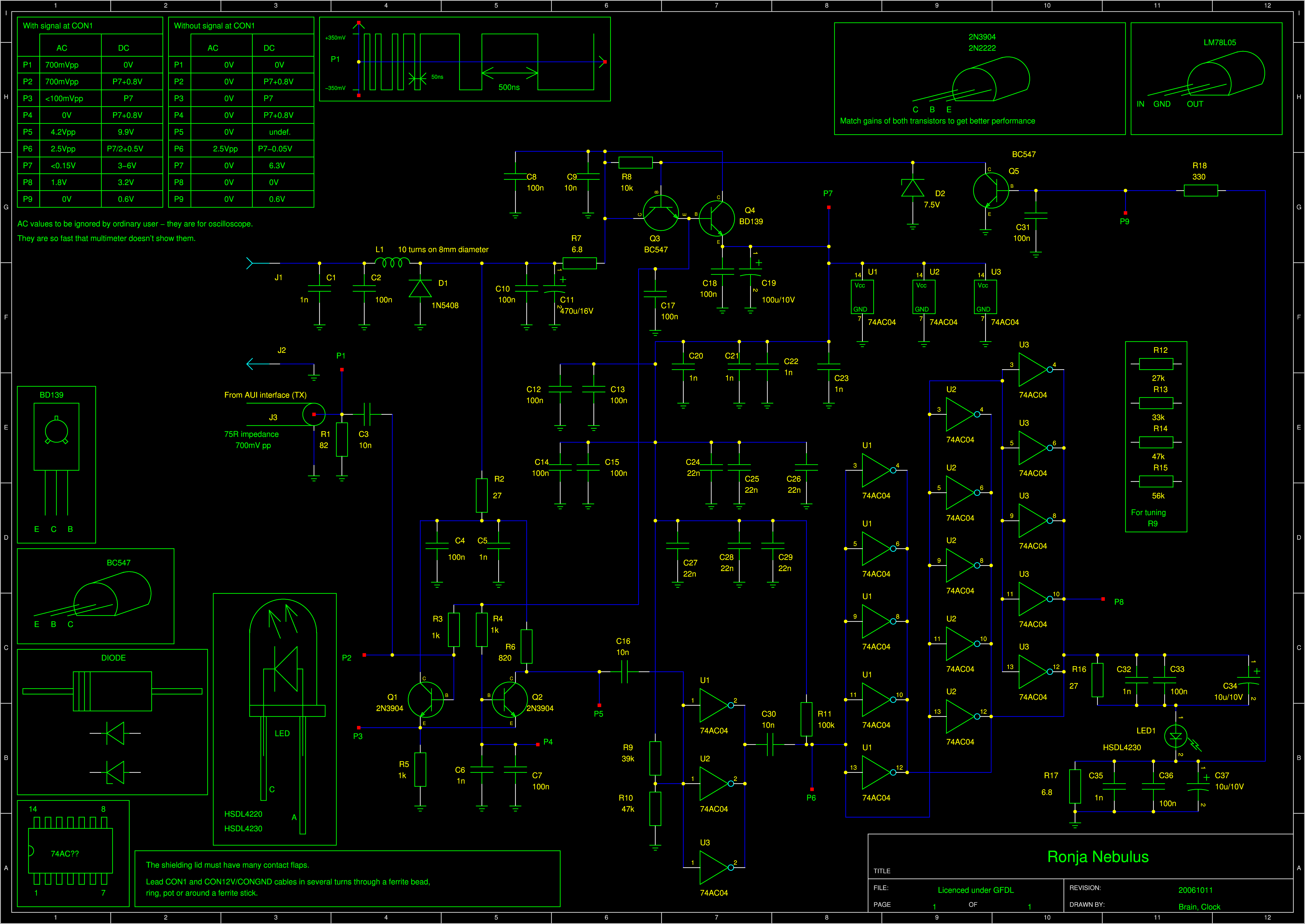

Schau Dir mal an wie die RONJA-Leute das gemacht haben, die modulieren
LEDs mit Ethernet-Geschwindigkeit...

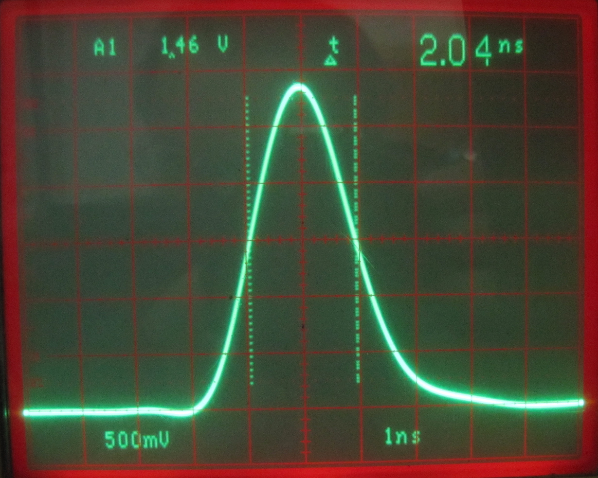

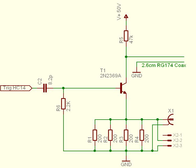

von Kupfer Michi (Gast)
>avalanche transistors to produce very short ...
So sieht mein einfacher Avalanch Pulser aus.
Die Pulse sind wesentlicher kürzer als 1 ns, nur mein 200MHz Tek 2445B
kann nicht so schnell so dass mann letztendlich auf dem Scope nur noch
die Bandbreite des Scopes sieht.
Die Schaltung ist auch nichts besonderes. Die "grösse" (länge des Coax-)
Kondensators bestimmt die Länge des Avalanche Pulses.
Getriggert wird das ganze von einem einfachen HC14 RC Oszillator.

...und @ faustian: vielen Dank für den Tip mit RONJA - ich habe mal
nachgesehen (http://ronja.twibright.com/nebulus/building.php) - der
eigentliche Schaltplan überfordert mich völlig, aber ausser jeder Menge
Dioden und Caps nutzen sie 3 74AC04 parallel und dann noch je ein BD139
und 2N3904. Für den Fall das jemand sich die Mühe machen will das, für
meinen Anwendungsfall auszudiskutieren hänge ich den Schaltplan mal an
(ist Open Source)
