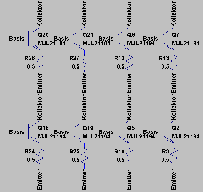

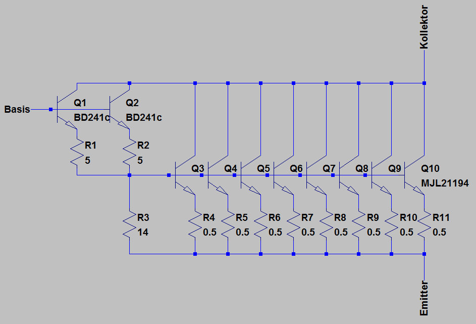

ich hoffe das der Titel so stimmt.
Ich bin gerade am theoretischem Aufbau eines Labornetzteils.
Es geht um die Verstärkerstufe siehe Bild.
Natürlich währen es mehr als 4 Transistoren aber 3 (Q2;Q4;Q5) reichen
zur Veranschaulichung.
An der Basis des Transistors Q1 möchte ich einen Strom von 0-10mA
fließen lassen.
Dieser soll auf einen Strom von 10A verstärkt werden.
Entspricht einem Verstärkungsfaktor von 1000.
R2 würde ich so Dimensionieren, dass bei kleinen Strömen (bis 100mA) der
Q1 den gesammten Laststrom übernimmt. Erst bei größeren Strömen sollten
die anderen Transistoren leitfähig werden.
R2 währe also
0,7V/0,1A= 700ohm
Wenn es thermisch möglich ist würde ich für ihn auch einen höheren Strom
wählen.
Ganz klar bin ich mir jedoch nicht, wie ich die Ausgleichswiderstände
(Bild 0,22ohm) dimensionieren soll.
Aber nun zu meinem Hauptproblem.
Ich weiß nicht, welche kaufbaren Transistoren ich verwenden könnte.
Die Eingangsspannung beträgt max 60V. (35V AC gleichgerichtet)
Die Tranistoren sollten also schon mindestens. 80V aushalten.
Zusätzlich benötige ich natürlich noch eine entsprechend große
Verstärkung und die Tranistoren sollten nicht extrem langsem sein.
Die in der Library von diesem Forum sind fast alle auf niedrige
Spannungen ausgelegt.
Bauteile auf den Seiten der Hersteller sind leider meistens nicht
beschaffbar.

von Paul B. (paul_baumann)
Du könntest den Typ BU508 für die 3 Längstransistoren nehmen.
Der verträgt 5 Ampere und hat 125 Watt Ptot.
Dann würden auf jeden der 3 Kollegen 3,3 Ampere entfallen.
Der Q1 bildet mit den 3 anderen Burschen doch eine Anordung mit
dem Verhalten eins Darlington-Transistors. Bei dem Strom haben die
BU508 nur noch ein Beta von ca. 5. Das heißt, der Q1 muß dann
einen Stromverstärkungsfaktor von 250 haben. Da könntest Du einen
BD140 nehmen.
MfG Paul
von MaWin (Gast)
> Strom von 0-10mA fließen lassen
Das ist dann wohl der falsche Ansatz.
"Ich möchte 1 Lieter Bezin tanken und dann 160 km/h fahren"
Man rechnet andersrum:
Du willst 10A fliessen lassen.
Die teilen sich auf 3 Transistoren auf, 2N3055 angenommen.
Die Stromverteilungswiderstände R9 R3 R10 haben bei 3.33A einen
Spannungsabfall von 0.726V.
Wenn alle Basisanschlüsse auf derselben Spannung liegen,
dann haben die Emitter durchaus unterschiedliche Spannungen
je nach Temperatur und Bauteilstreuung des Transistors,
so von 0.6 bis 1V, aber sagen wir sie sind halbwegs thermisch
gleich und weichen maximal um 0.2V ab.
Dann weichen die Spannungen an den Stromverteilungswiderständen
auch nur um 0.2V ab.
Dann weicht der Strom auch nur um 1A ab.
Also maximal 2 Transistoren übernehmen 3.83A und einer 2.33A.
Für 10A reichen als 3 Transisroren parallel die ca. 4A aushalten.
Der Basisstom hängt von der Stromverstärkung ab, bei 10A
und einer Verstärkung von ca. 30 fliessen 0.33A.
zusätzlich fliessen bei 1V Basisspannung und 0.7V an den
Stromverteilungswiderständen 166mA über R2 ab,
zusammen also 0.5A.
Die liefert Q1 (BD139 angenommen), der sie seinerseits um 90 verstärkt.
also 5.5 mA BAasisstrom benötigt.
Kannst di die nicht liefern, funktioniert die Schaltung nicht.
Die 2N3055 halten je 4A aus, bis zu einer Spannung von 27V.
DArüber ist das SafeOperatingArea überschritten und die
Transistorn können durchlegieren. Als Netzteil ist die
Scahltungalso nur bis 25V zu gebrauchen, oder viel weniger Ampere
pro Transistor, bei 1A immerhin bis 55V.

Ich habe mir mal ein paar Notizen gemacht und etwas dimensioniert.
MJL21194G
hfe= 25 bei -25C° 50 bei 25C°           Verstärkung
VCEO= 250V                     Maximale Spannung
VBE(on) = 2,2V 0,825V bei 1,25A             Basisspannung
Tmax=150°C --> 130°C         wegen Sicherheit
Thermal Resistance= 0,7C°/W
Gehäuse: TO-264
http://www.onsemi.com/pub_link/Collateral/MJL21193-D.PDF
Bei 8 Stück --> 75W/Transistor--> delta T 52,5°C -->
130°C-52,5°C=77,5°C= max. Kühlkörpertemperatur
Ausentemperatur 35°C--> delta T von 42,5°C bei 600W--> Kühlkörper
0,07°C/W
Ist dies möglich? Also großer Kühlkörper mit 0,2°C/W und Lüftern?
Bei 8 Stück währen es max. 1,25A pro Transistor.
Bei 0,6V am Emitterwiderstand ergibt sich ein R von 0,5ohm
BD139
hfe= 125
VCEO= 80V
VBE(on) = 1V
Pmax = 8W
Thermal Resistance= 10C°/W  100C°/W ohne Kühlkörper
http://www.datasheetcatalog.org/datasheet/philips/BD139-16.pdf
Bei einem Kurzschluss fließen 10A.
An den Emitterwiderständen liegt eine Spannung von 0,6V an.
An der Basis liegt eine Spannung von 0,825V an.
Gesammt ergibt dies 1,425V.
Der BD139 muss im Kurzschlussfall den Basisstrom der MJL21194G und den
Strom durch R2 vertragen.
Schon allein der Basisstrom bei 10A währe 0,4A
0,4A*60V=24W
Das ist mit dem BD139 leider unmöglich.
Ich bräuchte also einen Transistor mit einem hohen gain. Möglichst über
100.
Der auch auf einem Kühlkörper montiert werden kann und ohne Probleme
eine höhere Verlustleistung ableiten kann.

Könnt ihr bitte über die angehangene Schaltung schauen.
Es werden 8 MJL21194 verwendet.
I max ist 10A
Pro Transistor ergibt dies 1,25A
Damit nun 0,6V an den Emitterwiderständen abfallen haben diese einen
Wert von 0,5ohm.
Der gain schwankt zwischen 25 und 100.
25 bei -25°C und 100 bei 100°C.
Also muss ein Basisistrom von. 0,4A bzw. von 0,1A fließen.
Da ich 2 BD241 verwende müssen dort 0,05A bis 0,2A fließen.
Als Emitterwiderstand habe ich 3ohm gewählt.
Bei 0,2A fallen dort 0,6V ab.
(Was passiert wenn die MJL21194 sehr heißt werden, dann fließen nur noch
0,05A pro Transistor und die Spannung am Emitterwiderstand sinkt auf
0,15V)
R2 sind 14ohm.
Bei 10A fließen dort ca. 100mA.

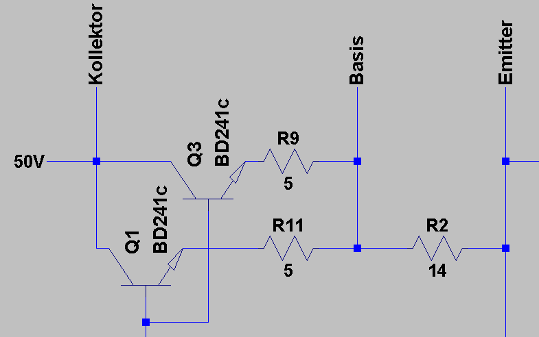

von ... (Gast)
warum so umständlich? Versuch es mal hiermit.
von A. R. (redegle)
von ... (Gast)
Oder, wenn dir der Basisstrom des BD241C noch zu hoch ist, dann so:
von ... (Gast)
A. R. schrieb:
> Das ist genau meine Schaltung wie im ersten Post.
;) ja sicher..nur Verstanden hast du sie immer noch nicht, wie man
hieran sieht:
http://www.mikrocontroller.net/attachment/74699/Verst_rker_1.png
von A. R. (redegle)
Dann bitte ich dir mir zu erklären, wo der Fehler ist.
Ich habe ledlich den Transistor T1 auf deinem Bild durch 2 parallele
BD241 ersetzt um die Verlutleistung zu verteilen.
Auf diesem Bild ist übrigend der Rest der Schaltung
http://www.mikrocontroller.net/attachment/74698/Verst_rker_2.png
von MaWin (Gast)
> parallele BD241 ersetzt um die Verlutleistung zu verteilen.
Ich sag mal, das halte ich für überflüssig, denn der BD241
schafft sowieso mehr als der BD139.

von A. R. (redegle)
Im Kurzschlussfall bei 10A
muss der DB241 0,5A liefern. An ihm fallen ca. 60V ab.
Das sind 30W.
Der BD241 kann laut Datenblatt 40W bei 25°C.
Wenn wir nun von 40°C ausgehen dann wird der BD241 doch ziemlich
gebraten.
Deswegen lieber 2 Stück. Ein nicht kommerzielles Gerät lege ich lieber
auf Langlebigkeit aus.
Mosfets kommen wegen der Regelprobleme nicht in frage.
Ich denke die Schaltung von
Datum: 08.04.2010 19:00
sollte funktionieren.
Danke für die Hilfe.
von A. R. (redegle)
Zur Kontrolle habe ich die Stufe noch etwas ersichtlicher angehangen.
von Ralph B. (rberres)
BD243C Ptot (t=25°Case) 65W UCE 100V IC 6Amp R0J/C 2°/W hfe min. 30 aber
tendiert eher gegen 100, bei 0,5Amp.
Ich würde mal messen wie groß der Basisstrom der Endtransistoren
wirklich ist. So ganz glaube ich die 0,5Amp noch nicht.Das sind
sicherlich gut die Hälfte weniger, da jeder Transistor ja nur etwas über
1 Amp liefern muss.
In diesem Falle würde 1 BD243C als Treiber ausreichen.
Ralph Berres
von A. R. (redegle)
Der BD243C kann mehr Energie abführen als der BD241C.
Somit hast du recht beim BD243C könnte ich auf einen Transistor
verzichten.
Dann könnte ich auch auf die 2 Emitterwiderstände verzichten und somit
meinen Dropout reduzieren.
Die 0,5A Basisistrom sind bei 25°C genau die hälfte.
Denn bei 25°C haben die MJL21193 einen gain von 50.
Ich entnahm den gain von -25°C.
Für den Fall das die Schaltung in einem etwas kälteren Raum betrieben
wird.
Wobei -25°C vielleicht doch etwas übertrieben sein könnten.
Ich denke im Kurzschlussfall erhöhrt sich sowiso die Temperatur der
MJL21193 dann brauchen die definitiv weniger Basisistrom.
