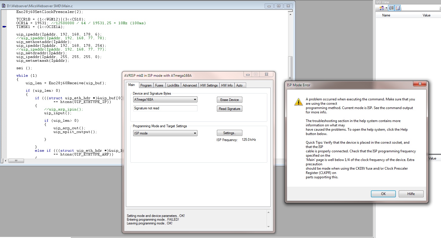

die ISP Frequenz ändert man so. geh im Studio oben auf das MC icon wo "Con" steht. Dann siehst du das linke Fenster wie auf dem Bild. Auf Register Karte Main gehen. Neben ISP mode gibts den Button Settings...draufklicken...neues Fenster öffnet sich. Dort die Frequenz ändern und auf "Write" klicken...fertig.

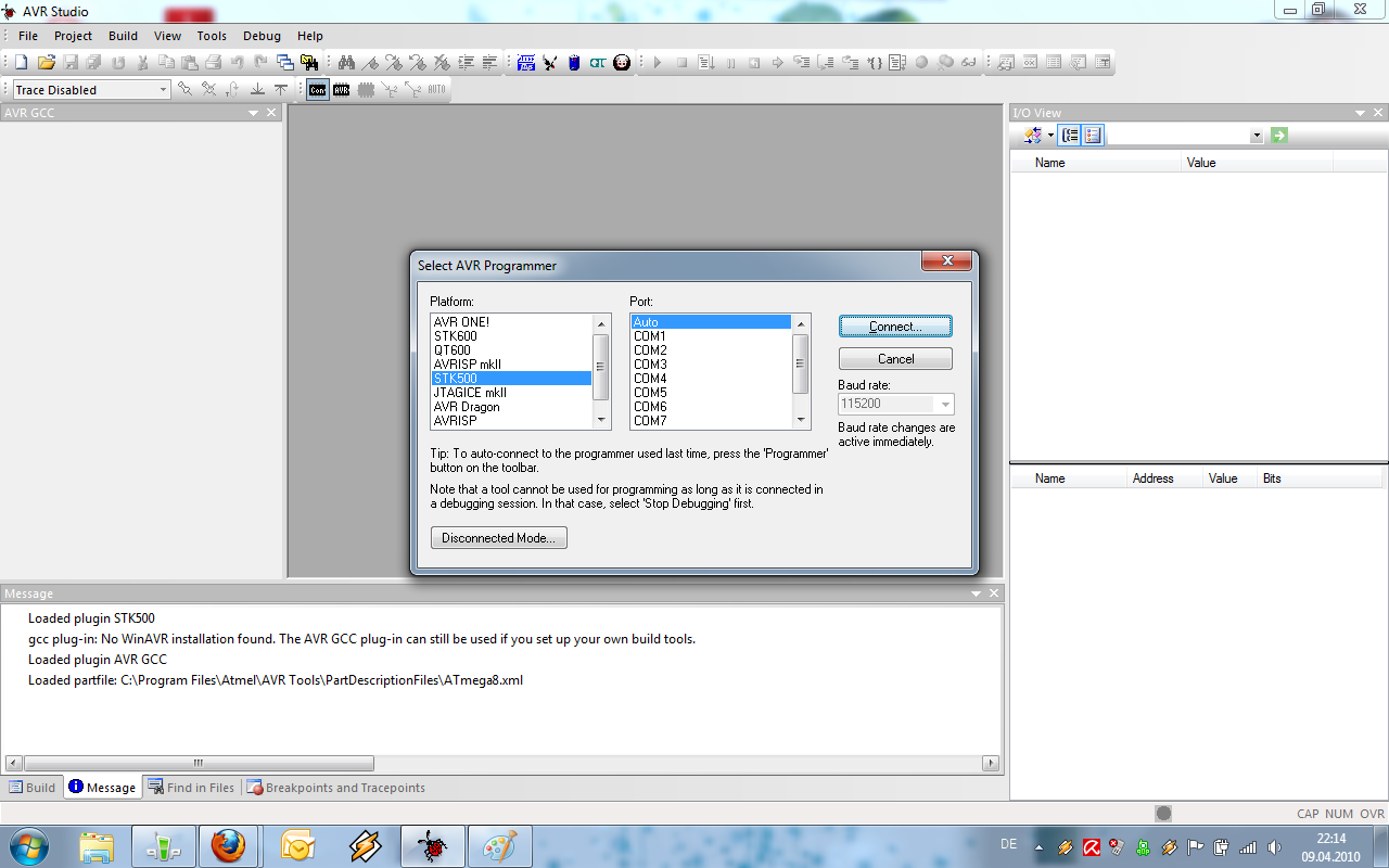

Mon Matze, Also wenn ich auf Con klicke erscheint folgendes Fenster: Achja ich hab als Debug platform Simulator angegeben. Gruss David
Nun sieht man auf Deinem Screenshot deutlich, dass als das Gerät, mit dem Studio sich zu verbinden hat, ein STK500 ausgewählt ist. Fällt Dir was auf?
Nene das is nur Zufall, hab das nur schell aufgemacht, ich hab sonst schon USB ausgewählt gehabt ;)
Nu komm. Wenn Du das schnell aufgemacht hast und das Obige stand drinne, konnte Dein Studio gar nicht verbinden. Wenn Du das wusstest, warum hast Du dann einen Screenshot veröffentlicht? "Absichtlich in die Irre führen" müsste man das nennen. Und bloß "USB" ist nicht die vollständige Korrektur dessen, was im Screenshot ist. Also stell mal beide Spalten richtig ein und drücke auf "Connect".

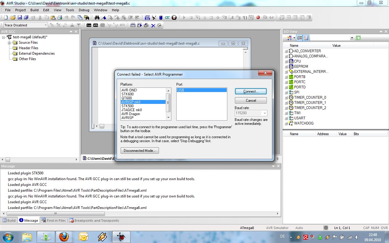

Also wenn ich den MKII einstell, USB wähl und auf connect drück friert das AVR-Studio ne Zeitlang ein bis folgendes Fenster erscheint: P.S.: Hoffe du verzeihst mir meine Faulheit :P

hmm, mit Studio kannst du auf dem AVRISPmkII zugreifen? wie im deinem Bild screen96.png?
Nein eben nicht. Wenn ich connecte kommt immer "Connect failed". Gruss David
