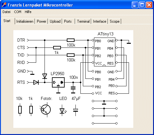

Stefan Hartig schrieb: > ist das Ding überhaupt sicher? Wie lang bist Du schon bei der Elektronik? Was ist da sicher? Ich habe das Pollin-Board das hat jetzt mal total gesponnen. Um die ganze Sache einzegrenzen hab ich auf einem Steckbrett einfach einen Atmega8 drauf 5Volt einen 33nF C Puffer ein Widerstand 100k an MOSI ein Widerstand 100k an SCK Reset direkt auf Masse und es hat funktioniert.

Stefan Hartig schrieb: > Ich meine nicht wie beim Parallel Port das da ein kleiner Fehler gleich > den ganten Port platt macht. Was ist ein kleiner Fehler? Ich glaube das der serielle Port nicht so schnell was übel nimmt. Sehe Dir das mal an. http://www.b-kainka.de/basis.htm
Oha! Ich glaub da kann man keine AVRs mit programmieren und das zweite was mir auffällt ist, das da keine Schutzwiederstände vorhanden sind... Wäre mir ein wenig unsicher. Mit "kleinem Fehler" meine ich ein falsch angeschlossenes Kabel oder so... MFG Calmato Stefan
Stefan Hartig schrieb: > Ich glaub da kann man keine AVRs mit programmieren und das zweite was > mir auffällt ist, das da keine Schutzwiederstände vorhanden sind... Das war nur zur Demonstration was mit dem Seriellen Port möglich ist ohne das er stirbt. Stefan Hartig schrieb: > Mit "kleinem Fehler" meine ich ein falsch angeschlossenes Kabel oder > so... Ich habe es noch nicht getestet. Habe aber auch noch nicht gehört, das sich jemand den Port mit der Schaltung getötet hat. Sind ja überall Widerstände drin 4k7 und 10k dort fließt so wenig Strom. Du kannst ja in die MISO Leitung noch einen 1k Widerstand reinhängen(zur Sicherheit). Ist in dem Lernpaket auch so.
