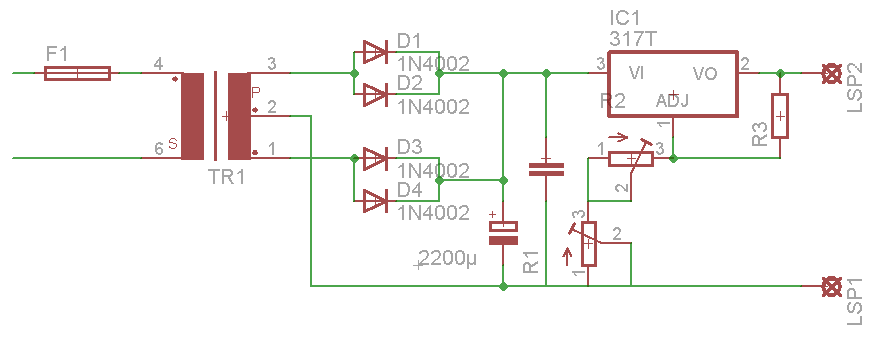

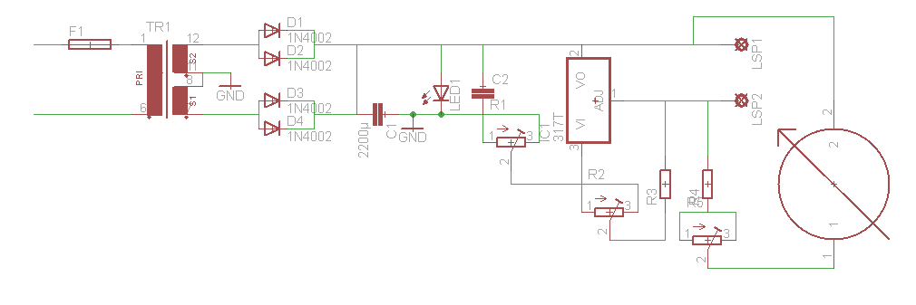

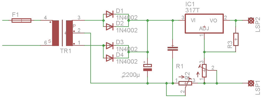

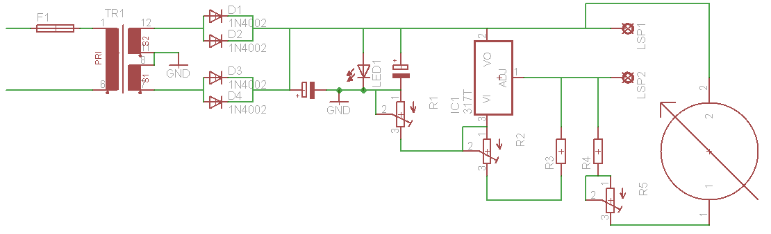

von Sebastian E. (musarati)
habe heute mal aus Langeweile mein billig Voltcraft Netzteil zerlegt,
und mit Eagle nachgezeichnet.
Was sagt ihr zu meinen 1. Eagle arbeiten?
Sehr schlimm? ;)
Grüße
Sebastian

von Lukas K. (carrotindustries)
Junctions fehlen. Bauteilwerte ebenso.
Und soll das nach den Dioden, die wohl einen Gleichrichter darstellen
sollen, aber keiner sind, ein Kurzschluss sein?
Das ist mir so spontan eingefallen.
Des weiteren frage ich mich, was der 2200µ-Kondensator, der im Übrigen
meist ein Elko ist, in Reihe soll?
Das ist nur ein Bruchteil der vorhandenen Fehler.

In der von dir gemalten Schaltung sind sogar 1A utopisch, schau mal wo
VI hängt.
Warum in reihe - der geht auf gnd...?
Hab ich wohl übersehen ;)
Dennoch ist die Schaltung voller Fehler.
Die LED braucht z.B. auch noch einen Vorwiderstand
Dachte ich auch - hat Sie aber nicht ;)
Sebastian E. schrieb:
Ich glaub, du zeichnest besser alles nochmal, so wie gezeigt
funktioniert nämlich überhaupt nichts. Fängt mit dem Kurzschluss an und
hört beim Poti vor Vin auf.

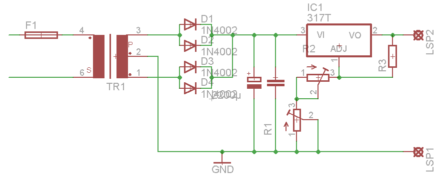

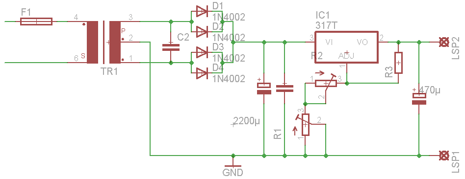

von Harald S. (harri)
Hi Sebastian,
schau dir mal das angehängte Bild an, das gibt dir vielleicht eine
Orientierungshilfe.
Achte darauf wie die Bauteile plaziert sind und wo Verbindungspunkte
sitzen und wo nicht. Dann achte darauf, dass keine Leitungen schräg
laufen, durch Bauteile oder Beschriftungen gehen oder sowas.
Ich schliesse mich der Meinung der anderen an: zeichne den Schaltplan
nochmal komplett neu. Der unpassende Trafo ist das kleinste Problem.
Ach ja: die LED hat ganz bestimmt einen Vorwiderstand. Such nochmal
danach.
Oder sie ist kaputt. Kann auch sein.
mfg
Harri

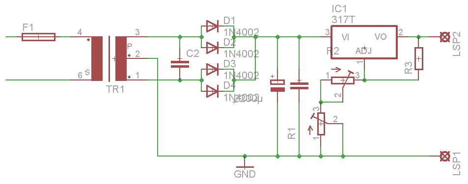

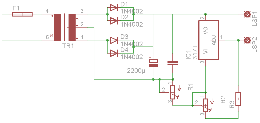

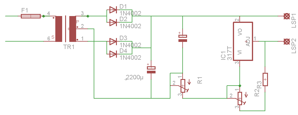

also ich hab das Voltmeter und die LED mal rausgelassen, das Sie ja
keine wichtige Funktion haben und nur der Kontrolle dienen.

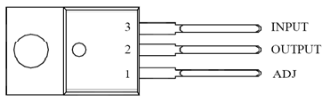

Der 317T hat laut Datenblatt eine andere Beschaltung als in Eagle - wie
kann ich das in Eagle ändern?
Grüße & vielen Dank!
Sebastian
Bei mir stimmt die Pinbelegung des 317T aus der Bibliothek linear mit
der aus dem Datenblatt von ST überein.
Junctions sind solche kleinen grünen Punkte, an Stellen, an denen
mehrere Leiterbahnen aufeinandertreffen. z.B. wie in harris Schaltplan
Du findest sie bei EAGLE in der Werkzeugleiste bzw. über den Befehl
"ju".

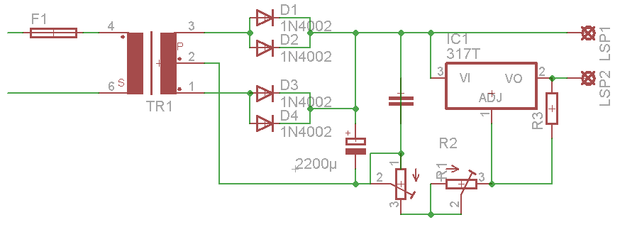

Also der LM317T hat laut Datenblatt bei mir eine andere Belegung.
Junctions hab ich hinzugefügt, mit der LED hattet ihr recht, der
Vorwiderstand ist direkt vor der LED eingeschrumpft ;)
Die 2 Potis vor dem Spannungsregler sind deshalb drin, weil einer (zur
Werksjustage denk ich) im Gehäuse ist, und einer Außerhalb.
Häää
1. Pin is ADJ
2. Pin is Ausgang
3. Pin is Eingang
Sagen sowohl Symbol als auch Gehäusezeichnung.

ahh OK... ich hab nicht auf die Pin Nummern gegschaut sondern auf die
Gehäuseform...
LSP1 muss an Masse, dann könnte es funktionieren
oha - okay also das war echt n krasser Fehler....
Nochmal zum Thema 1 Ampere beim 317T - mehr als das schafft doch der
bestimmt nicht...?
So auch nicht. Wie soll denn durch R2 der ganze Laststrom fließen. LSP1
muss an PIN2 des Trafos.
Bzgl. der 1A: Die 317 verschiedener Halbleiterhersteller unterscheiden
sich diesbzgl. Der 317 von ST hält laut Datenblatt 2.2A aus.
Ich würde Conrad/Voltcraft/dem Chinamann auch zutrauen das Gerät
hochzuetikettieren.
von Harri (Gast)
Hi Sebastian,
das sieht doch schon besser aus. Ein paar Anmerkungen hätte ich aber
noch:
- da geht eine Leitung vomn oben nach unten durch den Kondensator neben
dem LM317. Wenn du aus diesem Plan ein Layout erzeugen willst kommt da
ein fetter Kurzschluss raus.
- geh besser von den Anschlüssen der Bauteile erstmal gerade weg und
mach dann erst den Knick in der Leitung. Das sieht einfach eleganter aus
- an deinem Netzteilausgang liegt der Eingang und Ausgang des Reglers
und keine geregelte Spannung. Eher der Abfall, der beim Regeln übrig
war. Wie schon geschrieben muss LSP1 an GND, was hier der Mittelabgriff
des Trafos wäre. Mach den ganzen Plan etwas "luftiger" dann siehst du
solche Fehler ganz automatisch.
- setze die Potis unter dem Regler auch mal etwas anders hin. Das
GND-Signal ziehst du waagerecht ganz unten im Plan bis zum Ausgang, die
Potis kommen darüber. Damit zeigt dein Plan schon in etwa die
Spannunglevel an, je weiter oben gezeichnet um so positiver/höher ist
die Spannung.
Schau mal wie ich die Dioden an den Trafo angeschlossen und die Masse
geführt habe, dann siehst du was ich meine.
mfg
Harri
-,- ja ne is klar...
Ok, wusste nicht das jeder Hersteller da seine eigenen Daten hat.
Ist der von ST... also wird der Strom nur vom Trafo her begrenzt - der
hat nämlich 1,4 Ampere....
LSP1 sitzt immer noch falsch und es fehlen Junctions.
Ansonsten richtig.
Junctions dürften jetzt alle drin sein...
Was stimmt beim LSP1 noch nicht...?
Ich hatte wohl Tomaten auf den Augen, Jetzt funktionierts :)
Endlich - schwere Geburt...
Wenn ich dann mal irgendwann auch ein eigenes schaffe und nicht nur
abzeichne dann kannst ma gratulieren^^
Mann kann dabei nur lernen :)
von Harri (Gast)
schau nochmal genau hin wo der kleine Kondensator sitzt.
Ich vermute der gehört vom Ausgang des Reglers nach GND. Dann entspricht
das ganze der üblichen Beschaltung so eines Reglers.
mfg
Harri
Nein passt schon, der Kermaikkondensator sitzt paralell zum Elko...
Was mir gerade noch auffällt, ein Folienkondensator sitzt zwischen den
beiden 20V Ausgängen des Trafos.
Hat's garkeinen Ausgangselko?
Oder mindestens einen Kerko, damit der Regler nicht schwingt?
ahja zwischen den Ausgangsbuchsen ist ein 4,7µ Elko eingelötet...
direkt unterm Voltmeter -,- Sparkisten...
