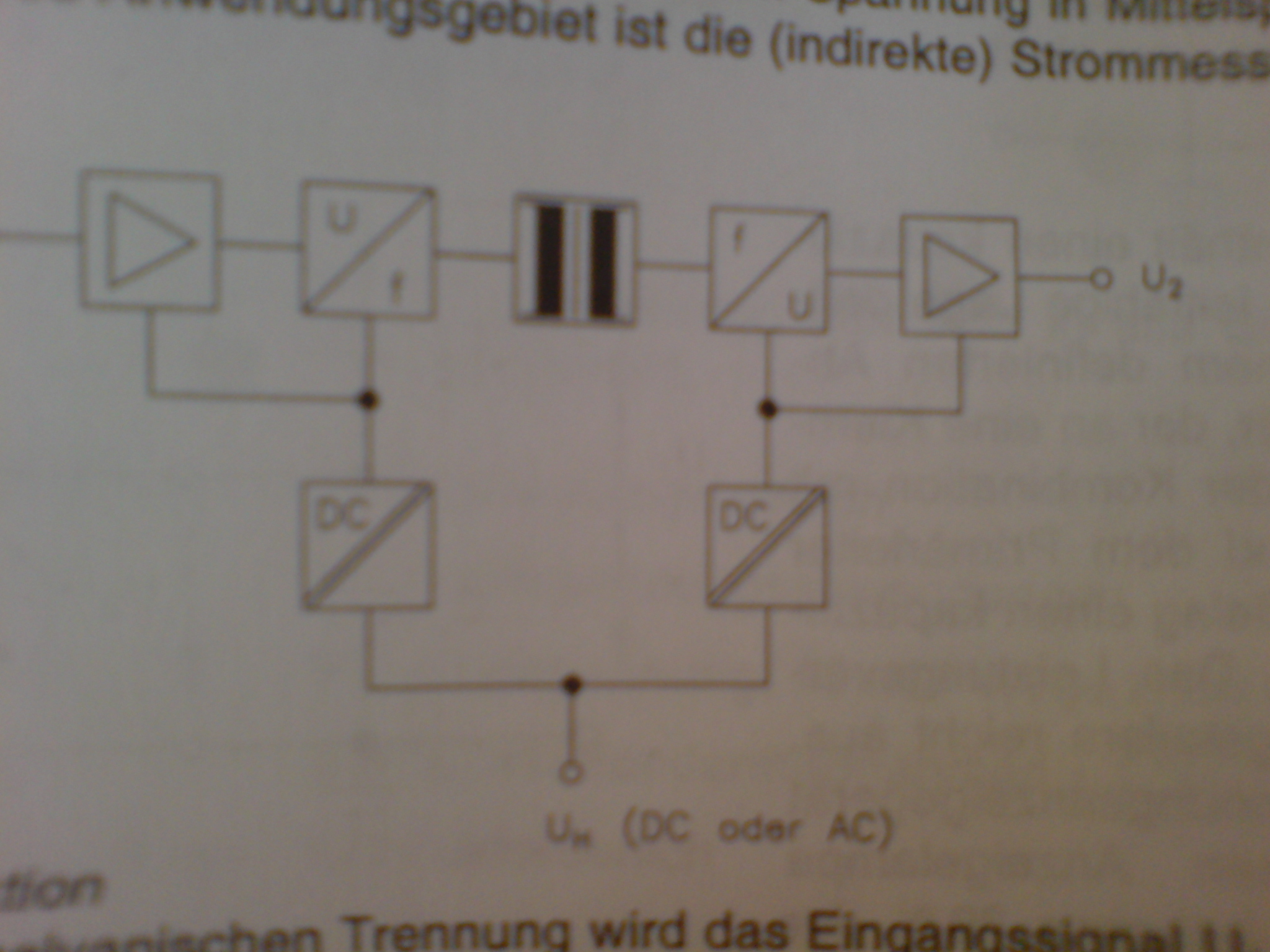

ich bin auf der Suche nach einem geeigneten Trennverstärker. Für die
Messung einer Mittelspannung werde ich einen Spannungsteiler verwenden
mit nachgeschaltetem Trennverstärker. Ich würde gerne einen haben, der
mit dem dargestellten Prinzip funktioniert (siehe Bild, Quelle: Ingmar
Grambow - Meßwandler für Mittel- und Hochspannungsnetze).
Ich bin bis jetzt auf welche gestoßen, die eine eigene
Spannungsversorgung benötigen.
Vor allem habe ich mir folgende angeschaut:
http://de.wikipedia.org/wiki/Trennverstärker
Hier sind ein paar Trennwandler in einer Tabelle im Vergleich
dargestellt.
Achso, bräuchte eine Isolationsspannung von 1000 V.
Hat jemand Erfahrung mit solch einem Trennwandler und kann mir
vielleicht vor dem Kauf ein paar Tips geben?

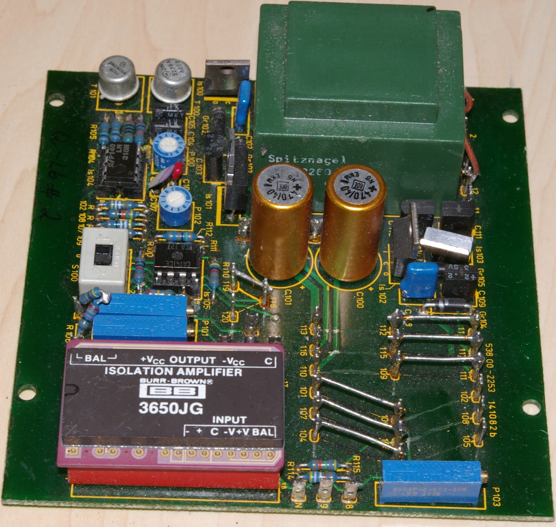

von Hans M. (hansilein)
Hallo Jürgen,
ich hätte zwei solche abzugeben, incl. Platine und Trafo zu
Stromversorgugn, melde Dich, falls Du das gebrauchen kannst.
Klar, ich kenn mich nur selbst nicht besonders gut damit aus.
Als ich zu diesen Teilen recherchierte hab ich gelesen, daß man heute
gerne kleine controller mit a/d-wandler benutzt und die Ergebnisse dann
per Lichtleiter wegschickt, das soll billiger und einfacher sein, als
die "alte" Methode.

von Jürgen H. (misteret)
Jürgen Franz schrieb:
> Hier gibts was fertig aufgebautes für 0..10V -> 0..10 V:
> http://catalog.weidmueller.com/catalog/Start.do?localeId=de&ObjectID=8447130000
> Jürgen
Hallo, der von Weidmüller ist ja nur für 300 V isoliert. Andere habe ich
dort nicht gefunden.
Der Trennverstärker soll für eine Mittelspannung bis 2kVac isoliert
sein. Ich messe über einen Spannungsteiler die 2 kVac Spannung, über den
kleinen Widerstand wird dann eine Spannung von 0-5Vac abfallen, die über
den Trennverstärker auf einen µC übertragen werden.
Ich habe mal recherchiert und dabei folgende Trennverstärker gefunden
(kann mich aber nicht so recht entscheiden, welcher für die Aufgabe am
besten wäre):
AD202, induktiv
ISO121, kapazitiv
HCPL7840, Optokoppler
IL300, Optokoppler
HCNR200, Optokoppler
SLC800, Optokoppler
Das wären meine Favoriten, mit denen müsste es doch funktionieren?
Ich würde zu denen mit Optokoppler tendieren, da es sich bei der
Messspannung um die einer Windkraftanlage handelt, deren Frequenz von
4-40Hz schwankt. Das Verhalten der Optokoppler ist unabhängig von der
Frequenz.

von Dieter W. (dds5)
Es ist schon ein gewaltiger Unterschied, ob es sich bei den 2kV um die
Prüfspannung oder die Isolations-Nennspannung handelt.
Ich habe vor vielen Jahren mal einen Trennverstärker mit 1kV
Iso-Spannung entwickelt, der hatte 12mm Luft- und Kriechstrecken und
musste 6kV AC Prüfspannung aushalten.
von Gebhard R. (Firma: Raich Gerätebau & Entwicklung) (geb)
so ist es. Eine dauerhafte Betriebsisolation von 2kV AC ist sehr
aufwendig und wird von den meisten Halbleiterbauteilen nicht erreicht.
Die angegebene Isolationsspannung darf dort meist nur kurzzeitig
anliegen.
Vorschlag: Spannungsteiler und MC auf die Mittelspannungsseite und den
Datenausgang des MC mit Lichtleiter ausführen. Die erforderliche
Betriebsspannung sollte man mit einem entsprechend ausgeführtem Trafo
erzeugen können.
Im allgemeinen wird für so was ein Messwandler(Trafoprinzip) verwendet,
der allerdings auf 50Hz ausgelegt ist.
Grüße
