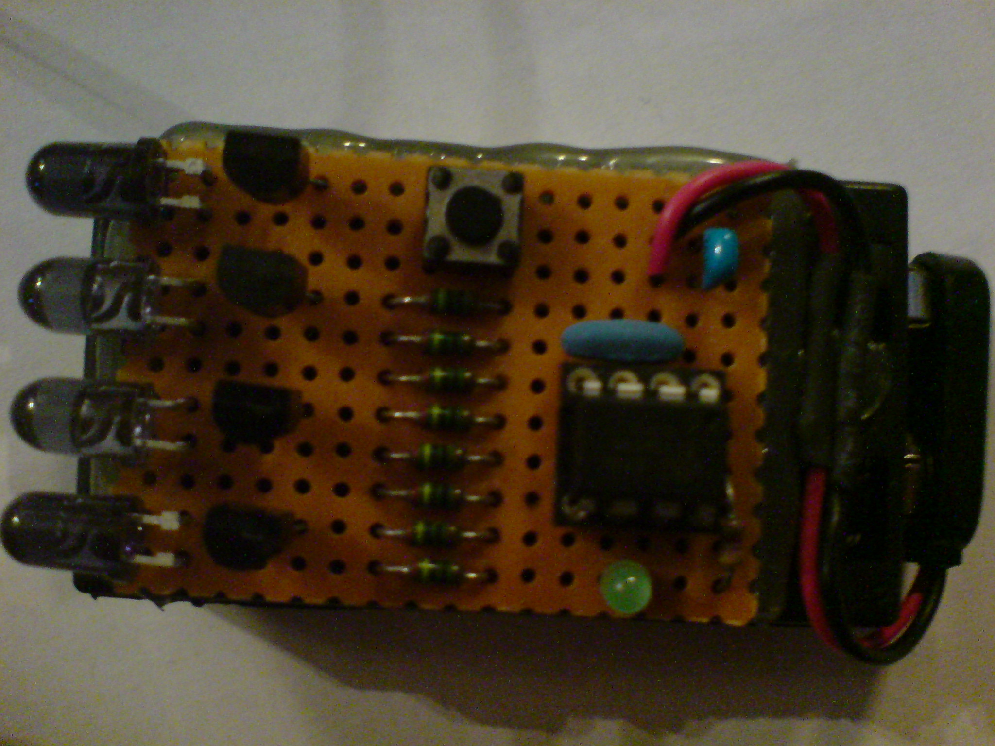

Ich benötige eure Hilfe bei der Schaltung der TV-B-Gone auf einer
Lochrasterplatine:
Hier der Link zum Schaltplan:
http://www.ladyada.net/images/tvbgone/tvbgonev12schem.png
Ich weiß nicht, wie ich das vernünftig aufbauen soll und dabei auch
platzsparend bleiben soll.
Kann mir da jemand helfen? Also so zum Beispiel mit Eagle ein Layout
machen oder so?
Vielen Dank im Vorraus!!

von Mh. M. (mhm)
So sieht mein Aufbau aus. Die 8 Widerstände sind jeweils zwei parallel,
weil ich den Wert im Schaltplan nicht da hatte. Passt wunderbar auf
einen 2*AA Batteriehalter, deshalb ist das Ganze auch nicht aaallzu
größenkritisch, denn so ein Batteriehalter ist recht groß.
Ist auch ein etwas anderer Schaltplan, wie der aus deinem Link (muss
wohl bei mir eine ältere Version gewesen sein).
Ach ja, entschuldigt die schlechte Qualität, ist eine quick&dirty-
Aufnahme mit meinem Handy.

Erstmal danke für das Foto. Kannstdu mir mal die Unterseite
fotographieren? oder hast du einfach kupferlack genommen unddann drauf
da ?
btw: wie hast du den quarz da rein gelötet?
mfg
stefan

von Mh. M. (mhm)
> fotographieren?
Unterseite kann ich leider nicht fotografieren, weil ich die Platine auf
den Batteriehalter geklebt habe.
> da ?
Jup, ich mache es immer so, dass ich die Platine in dem Halter
befestige, anschliessend platziere ich die Bauteile solange bis sie gut
sind, dann löte ich alle Bauteile erstmal fest. Und wenn das getan ist
kommt die Verdrahtung mit Kupferlackdraht. Ist echt nicht allzu schwer,
musst du dich einfach mal ranwagen! Und den µC am besten sockeln, dann
kannste den recht leicht rausnehmen, falls du dich irgendwo verlötet
haben solltest.
Den Resonator habe ich nicht anders eingelötet wie die anderen
Bauteile...durchgesteckt, festgelötet und dann verdrahtet.

Was ich noch vergessen hatte vorhin: Vergesse die Reset-Beschaltung
nicht! Die ist in dem von dir geposteten Schaltplan nicht drin, muss
aber unbedingt mit rein. Ich hatte die ebenfalls anfangs vergessen, und
bei mir hat das Ding dann manchmal wenn man es in der Hand hatte und
irgendwo hingekommen ist einfach einen Reset ausgelöst.
von L. T. (calmato)
So dank eurer Hilfe hab ich nun die 4-Led Version erfolgreich auf
Lochraster aufgebaut und auch schon getestet. Video kommt noch, aber
mein Handy spinnt leider zur Zeit.
Ich hab jetzt hier bei flickr einen Schaltplan für eine 2-Led version
gefunden. Da mir grad ein Freund eine alte Fernbedinung, die kaputt ist,
vorbei gebracht hat und die die perfekte Größe hätte, wollte ich jetzt
dort diese Version einbauen.
