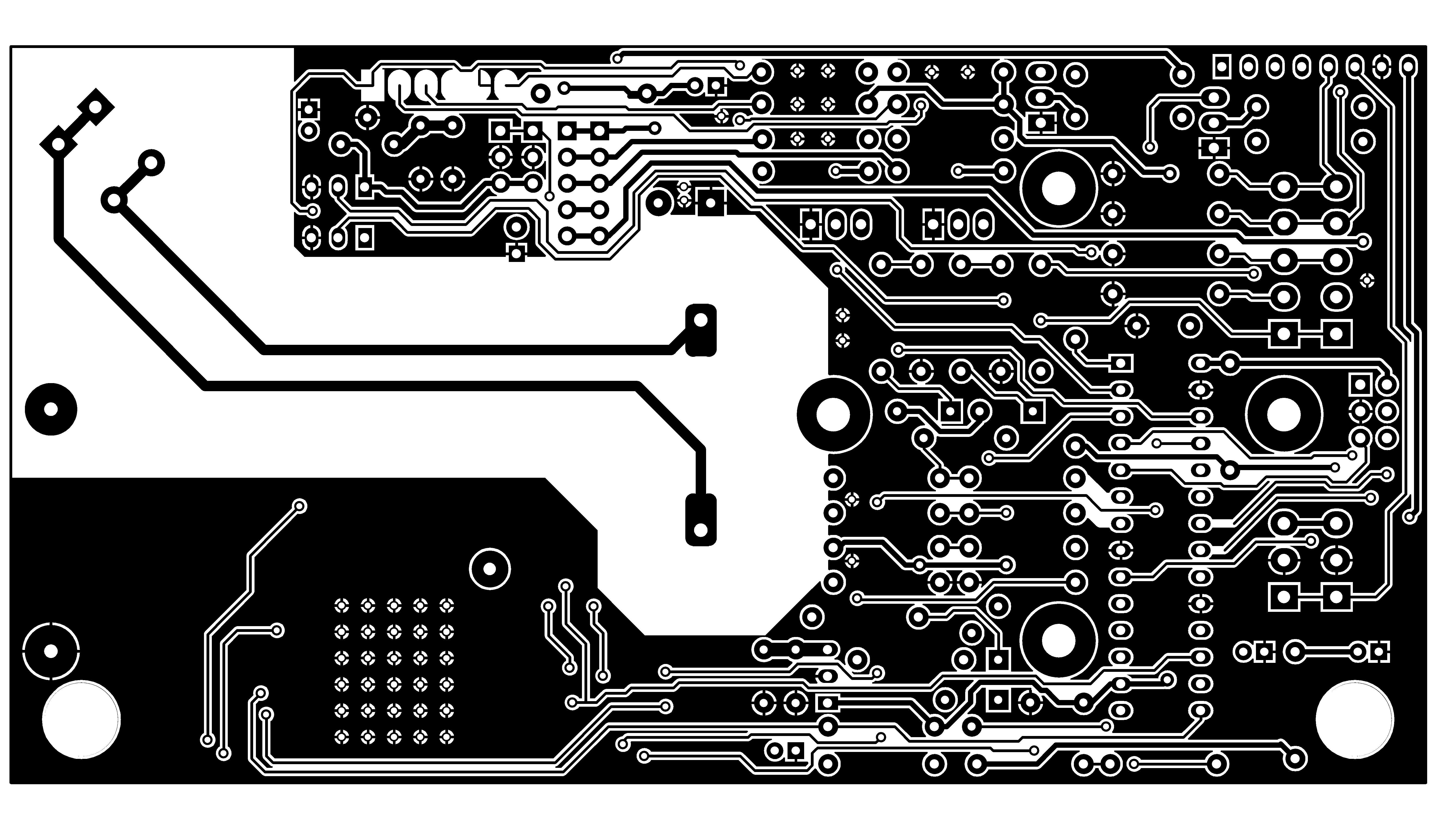

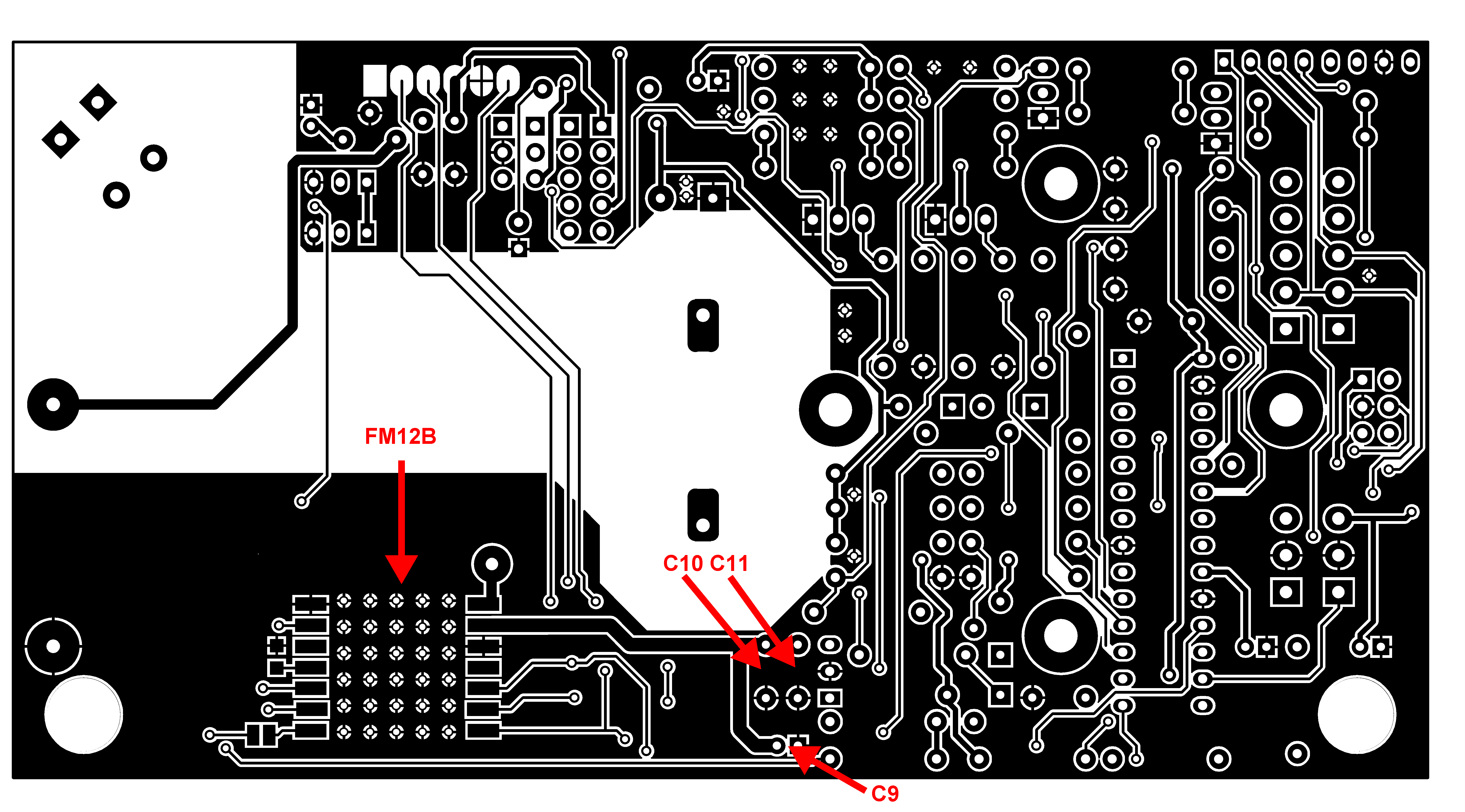

Hallo Leute Bin wieder mal auf Eure Hilfe angewiesen! Habe mir eine Schaltung mit einem RFM12B aufgebaut, welche auch einwandfrei lief. (DIP- Modul) Das SMD- Modul auf die endgültige Printplatte bei selber Verdrahtung und Software läuft aber nur sehr unzuverlässig. Ich bringe das Ding nur zum Laufen, wenn ich die Speisung schnell aus und wieder einschalte. Ich habe dabei festgestellt, dass der Reset (10k Pull-up auf 3,3V) immer low bleibt und der Quarz auf dem Modul nicht anschwingt. Ich habe dannach alles versucht, was ich hier jrgendwie gefunden habe, ohne Erfolg. (nRES mit/ohne Pull- up, Kondensatoren auf Speisung 47uF/100nF/10nF, 10k auf FSK Pin) Die Speisung brauche übrigens ca. 2ms von 0 auf 3,3V. An der Software kann es meiner Meinung nicht liegen, da das Modul ja noch gar nicht aus dem Reset kommt. Zuletzt habe ich an die SMD Pads ca. 3cm lange Drähte gelötet und das Modul so vom Print distanziert. Und siehe da... das Teil läuft ohne Probleme. Kann es demzufolge sein, dass meine Massefläche unter dem Modul zu Problemen führt. Ich habe jede Menge Vias unter das Modul gepappt in der Meinung, was gutes zu tun. (Die Vias sind selbstverständlich mit Lötstop abgedeckt) Wäre toll, wenn mit jemand sagen könnte, ob er schon ähnliche Beobachtungen gemacht hat.

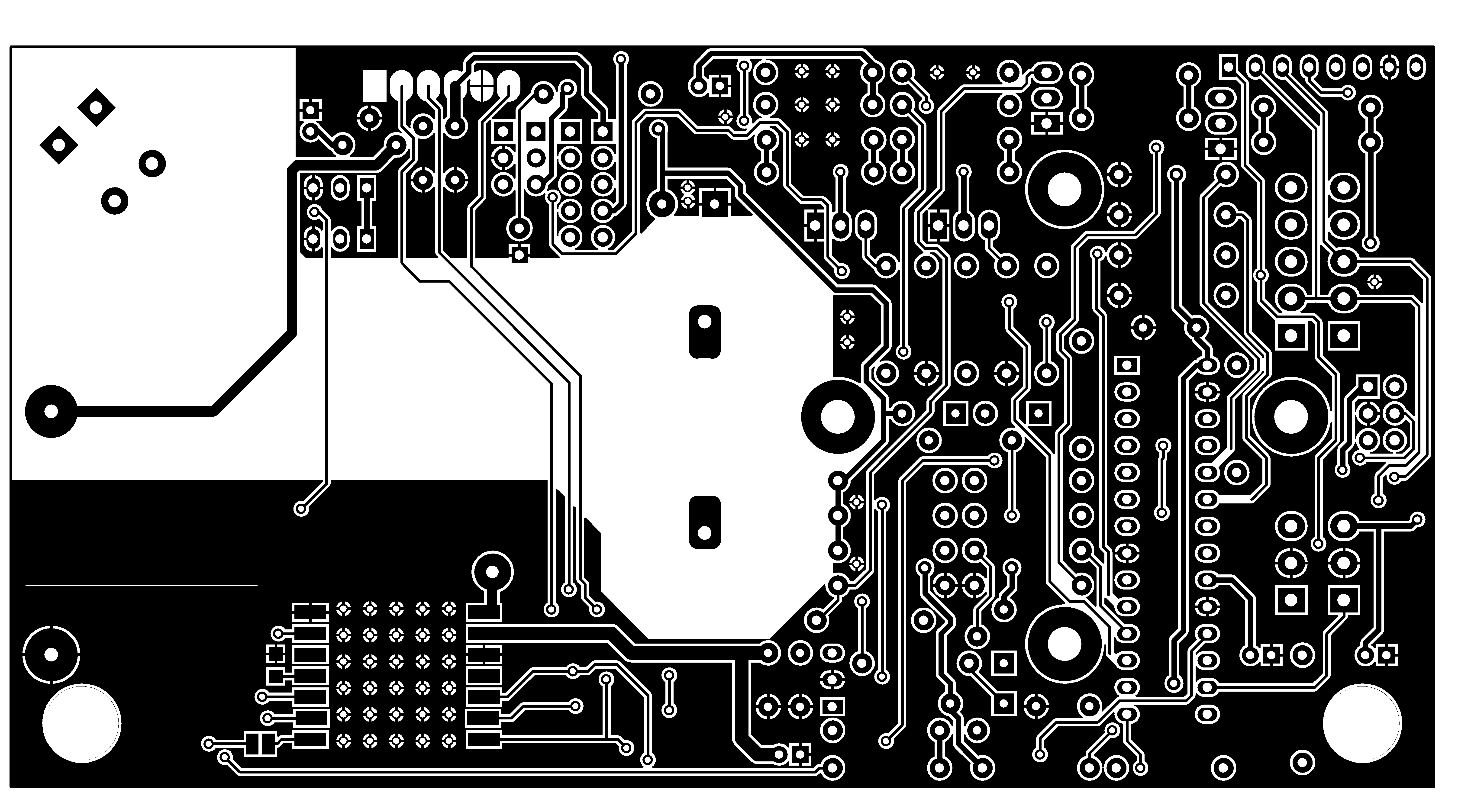

Unter dem Modul habe ich nur eine beidseitige Massefläche (Top und Bottom), keine Signalleitungen. Die beiden Masseflächen sind mit ca. 30 Vias verbunden. Unter dem Modul sind die Vias natürlich mit Lötstop abgedeckt. Details siehe Anhang... Im RF Transceiver (Si4421) ist ja ein uController integriert. Dieser läuft ja bestimme mit dem Quarz, der auf dem RFM Modul verbaut ist. Kann es sein, dass beim Modul die Lastkapazität des Quarzes per default nicht optimal eingestellt ist und er desshalb Mühe hat mit anschwingen. Vielleicht verhalten sich ja die beiden verwendeten Bauformen der Quarze nicht identisch. Ich gehe mal davon aus, dass der Wert der Lastkapazität bei der Bestückung berüchsichtigt werden musste, oder aber in der Firmware des Controllers, das diese ja per Software im Bereich von 8,5-16pF einstallbar ist. Die Frage ist halt, wie kann die Lastkapazität SW- mässig verändert werden, wenn der Chip gar nicht aufstartet und dauernd im Reset bleibt? Ich habe bei anderen Schaltungen ja auch schon erlebt, dass das schon ein anfassen des Quarzes genügt, um ihn zum "schweigen" zu bringen.

Hier die beiden Boardseiten. Beide Masseflächen sind mit GND verbunden.

Ich weiß nicht ob es nur daran liegt, aber du hast eine wahnsinnig schlechte Masseanbindung. Verfolge mal GND auf dem Weg zum RFM: viele sehr dünne oder sehr lange "Leiterbahnen", absolut nicht niederimpedant. Versuch mal direkt am RFM noch einen (oder mehrere) Blockkondensator(en) zu platzieren.

Andreas Häusler schrieb: > Werde ich in der Serie noch besser machen, danke. Du solltest ebefalls versuchen so viele Leiterbahnen wie möglich auf eine Fläche und auf Masse möglichst durchgehend auf die andere Fläche zu bekommen. Und solche Inseln wie etwa in Bildmitte oberhalb der Bohrung (bottom) machen auch wenig Sinn - also weglassen und DKs löschen.
Ich habe auch die Pollin-Boards, die haben ja eine durchgehende Massefläche. Ich schätze das Problem sind die Dukos auf deiner Platine. Da ist doch mit Sicherheit kein Lötstopplack drum herum. Die RFM haben auch 2 vergoldete Dukos, welche für einen HC49 Quarz vorgesehen sind. Einer davon geht an Masse, der andere an den Chip. Da gab es mit Sicherheit einen Kurzschluss.
Die 2 vergoldeten Dukos hab ich schon gesehen. Hab die Vias jetzt noch mal ganau angeschaut. Der Restring unten ist zwar mit Lötstop abgedeckt, aber die Durchkontaktierung im Loch selbst kann ich mit der Messspitze problemlos erreichen. Evt. reicht das ja umd das Problem zu verursachen. Werde in der Serie wahrscheindlich zu den SMD Pads auch noch Stiftleisten im 2mm Raster vorsehen um im Notfall die Module vom Bord distanzieren zu können. Habe übrigens diesbezüglich auch dem Support von HopeRF geschrieben, werde Euch auf dem Laufenden halten. Herzlichen Dank für Eure Hilfe...
