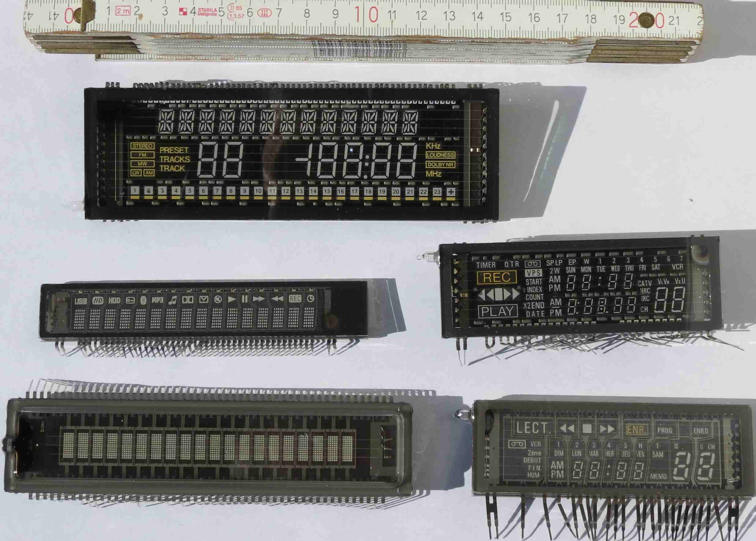

von Johannes R. (oa625)
Hallo!
Ich habe mir mal 2 Sortimente VFDs, Bestellnr. 800 424, gekauft.
Inhalt siehe Foto. Jedes Display war 2x vorhanden.
Interessant sind die Dot-Matrix-Röhren mit 5x7 bzw. 5x12 Punkten/Digit.
Das Display rechts unten im Bild ist für Freunde der französischen
Sprache, die beiden anderen kann man evtl. noch gebrauchen.
Ich hatte ein wenig auf das rechte Modell aus dem Pollin-Foto gehofft,
aber leider! Wenn also jemand so eines loswerden oder tauschen möchte...

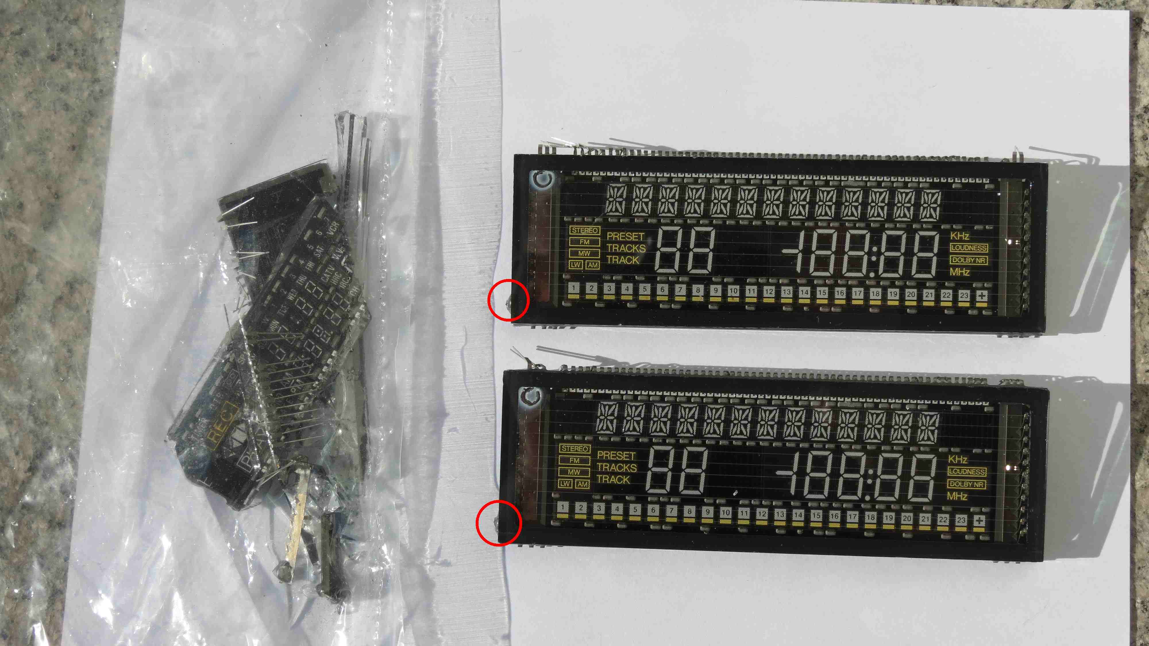

Jetzt kommen die Wermutstropfen (eigentlich eine ganze Flasche):
Die Displays werden in einem Beutel aus Luftpolsterfolie geliefert.
Allerdings befindet sich darin ein Foliebeutel, in welchem die Displays
als Schüttgut verpackt sind! Bis zur Unkenntlichkeit verbogene Pins sind
die Folge. Doch das reicht noch nicht: Schon beim Auspacken aus dem
Karton hörte ich interessante Klimpergeräusche. Ergebnis: Zwei der
großen Displays hatten einen abgebrochenen Pumpstutzen und 2 weitere
kleine waren regelrecht geschrottet.
Dabei enthielt das Paket nur 2 VFD-Sortimente und 15 Glühstrümpfe für
Petroleumlampen, also keine massereichen Teile mit zerstörerischer
Wirkung.
Fazit: eingeschränkt empfehlenswert!

@ Paul Baumann:
Ich habe die beiden Pumpstutzen noch gefunden. Jetzt warte ich nur auf
einen Brenner, um sie wieder anzuschmelzen. Und eine leere Tüte (am
besten Zip-Beutel), um das Vakuum wieder einzufüllen! ;-))
MfG
Johannes
