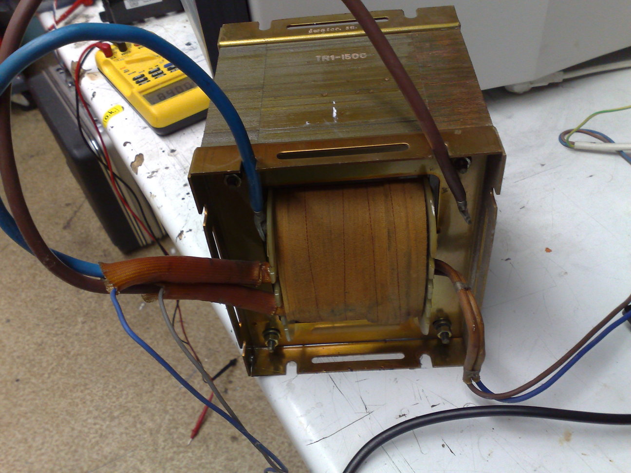

hallo, ich jhabe hier ein riesigen Transformator 220V eingang 46 V Ausgang. Kann einer sagen in welcher Leistungsklasse man sich hier bewegt??? Und für was man das Ding benutzen kann? Außer aus Türstopper und Sintzbank.
Mario K. schrieb: > hallo, > ich jhabe hier ein riesigen Transformator 220V eingang 46 V Ausgang. > Kann einer sagen in welcher Leistungsklasse man sich hier bewegt??? Schätzomatisch um die 750 VA. > Und für was man das Ding benutzen kann? Außer aus Türstopper und Sintzbank. Für alles, wo man etwas mehr Strom bei mediater Spannung gebrauchen kann. Gruß, Iwan
Ja, wollt ich auch grad schreiben würd mit Spannungsverdoppler nen gutes Netzteil für diverse Audioverstärker hermachen (2x über 46V + etliche A) Wollte mal einen Verstärker (mit TDA7296 oder ähnlich)bauen, bin aber am Netzteil gescheitert (sollte möglichst aus vorhandenen Teilen bestehen, Trafo war aber zu schwach.)
Der aufgedruckte Schriftzug "TR1-1500" hat wohl was zu bedeuten. TR1 steht wahrscheinlich für "eine Ausgangsspannung". Die "1500" vielleicht für 15A. Ich kann aber nicht genau sehen, wie groß der Trafo wirklich ist. Stell doch mal einen Menschen daneben... Kai Klaas

In der Leistungsgrößenordnung in die ich (und andere) den Trafo auf dem Bild schätzen, würd man so ne Endstufe wohl eher diskret aufbauen. Es gibt zwar durchaus auch integrierte Bausteine, die das aushalten aber beim Eigenbau weiß man, was drin steckt :-) Man könnte genausogut die Ausgangsspannung Gleichrichten und glätten und über nen 7805 nen µC damit betreiben.Etwas overkill Der von mir geplante Verstärker war für mein Bastelzimmer gedacht, (neben Heizungskeller, waren früher Öltanks din) schätzungsweise 4.5x5m. Leistung waren nicht mehr als 50 W angepeilt. Dort stand aber schon damals mein Röhrenverstärker und das Projekt mit dem tda sollte nur mal ein Versuch sein, da mir selbiger gerade in die Hände gefallen war. Den Trafo hatte ich bei Pollin bestellt, er war aber leider nicht mehr Lieferbar.

Die Secundärwicklung hat hier nicht die Typische Runde Kupferform sonden wie Flacheisenfornm und die ist genau 1cm x 0,3cm
Mario K. schrieb: > und woher weiß ich dann die Leistung des Trafos??? > Solange die Leerlaufspannung gleichbleibt ( mit lastwiderstand )den > Strom messen und dann die leistung ausrechen ??? Sehe ich das richtig??? also für pi mal daumen würde ich es folgendermaßen machen: einige glühbirnen der selben sorte (eine 60W-Birne hat kalt ca. 60 Ohm, wird bei 46V wohl um einiges ansteigen, bei 230V sind es dann schon fast 900 Ohm) und ein stück draht (eisendraht oder so), dass so lang ist, dass es einen widerstand von ca. 0.1 Ohm hat (ein normaler Widerstand oder ein echter Shunt-Widerstand wäre allerdings besser). jetzt so viele glühbirnen parallel an den trafo anschließen, bis dieser seinen maximalstrom abgibt (trafo wird warm bis heiß). jetzt stecker ziehen, den draht an einem ende zwischen trafoausgang und glühbirnen klemmen, multimeter im V-Bereich (U wechselstrom) an beide enden des drahtes anklemmen und wieder unter last laufenlassen, wert ablsene (sagen wir mal, es wären 0,5V, die da am drahtwiderstand abfallen). Dann die abfallende Spannung an den Glühbirnen messen. (sagen wir, es wären 38V) Zur Stromberechnung: U = R * I wenn am 0,1-Ohm-draht 0,5V abfallen, bedeutet das I = U / R, also I = 0,5V / 0,1 Ohm = 5A P = I * U also P = 38V * 5A = 190W es könnte aber schon sein, dass man um die zehn 100W-Glühbirnen braucht, eventuell mehr. So würde ich das jedenfalls machen, ich übernehme aber keine Haftung für irgendwas! Auf jeden Fall sind die entsprechenden Sicherheitsvorschriften zu beachten und einzuhalten! (sag ich jetzt mal zur sicherheit)
Wo der Trafo auch noch her kommen kann, könnten Ladegeräte für Gabelstablerbatterien sein. Ich vermute, das es Batterien mit hoher Klemmenspannung in dem Bereich gibt.
Die maximal entnehmbare Leistung kann man, bei Netzfrequenz-Trafos, näherungsweise aus der Querschnittsfläche des Trafokerns ermitteln. Gib dazu doch mal in XXmm x YYmm an, wie groß der Steg (im Zentrum) ist. Wenn man das nicht messen kann, weil der Spulenkörper im Weg ist bzw. zuviel verdeckt, kann man auch 2x die Querschnittsfläche der Außenschenkel nehmen. Ein 500VA-Trafo mit M- bzw. EI-Kernblechen hat z.B. eine Querschnittsfläche von 40mm x 60mm, was einer Fläche von 2400mm² entspricht, oder in etwa 4,8mm² pro 1VA Ausgangsleistung. Leider ist die Funktion, die den nötigen Querschnitt zur übertragbaren Leistung aufzeigt nicht linear, aber bei höheren Leistungen wird's immer 'besser'. Lediglich die kleinen Trafos brauchen verhältnismäßig mehr Fläche für die zu übertragende Leistung.

Die Aufschrift TR1-1500 wuerde mich 1500VA raten lassen ... ein Mikrowellenofentrafo hat ja schon 750-1000 und ist einiges kleiner (eben nicht dauerlastfest)....

erster schrieb: > Könnte auch ein Trafo fuer Schutzkleinspannung sein. <50V. Zum arbeiten > in elektrisch leitender Umgebung. Ne der Trafo kommt aus einer USV und die hatte 1,5KW
