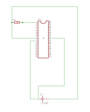

Ich habe eine Verbindung von Vcc zum Controller hin, von dieser
Verbindung gehe ich mit einem 10k Widerstand direkt zum Resetpin. Könnte
es daran liegen, das diese Verbindungen zu nahe sind?
von Oliver (Gast)
Ein Mega8 hat mehrere VCC-Pins, die alle angeschlossen werden müssen.
Ebenso die GND's.

von Florian K. (flok)
Hier ist mal meine Beschaltung für Vcc und GND. Ich habe AVCC nicht
beschaltet, da ich keine ADC brauche (bloss einen AC)
Mfg Florian
von Peter D. (pdiener) Benutzerseite
AVCC muss immer beschaltet sein.
Grüße,
Peter
von Andreas F. (aferber)
Dann änder das mal schnell. AVCC wird immer gebraucht, egal ob man den
ADC braucht oder nicht.
Andreas
von AVRuser (Gast)
einige Abblock-Kondensatoren an allen Spannungsversorgungs-Pins vom
Controller können auch nicht schaden, sonst gibt es gleich das nächste
Problem ...
Ich glaubs das war die Lösung danke vielmals für eure Mühe.
