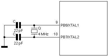

Der übliche Pierce-Oszillator im Controller besteht aus einem
ungepufferten CMOS-Inverter mit Rückkopplung durch Widerstand und Quarz.
Ohne Quarz ist das die klassische lineare CMOS-Verstärkerschaltung (vgl.
invertierender OPV) und da schwingt nix, da rauscht es nur ein bischen.
Das schwingt erst, wenn jemand im Rückkopplungsnetzwerk für 180°
Phasendrehung sorgt.

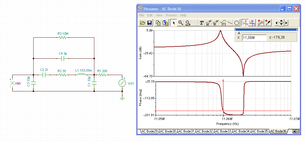

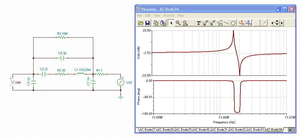

von Kai Klaas (Gast)
Ein reiner Quarz ohne Beschaltung hat an der Resonanzsstelle nur 90°
Phasenverschiebung (Phase-Lag). Erst mit den Burdenkondensatoren und
einer gewissen Ausgangsimpedanz des Inverters des Pierce-Oszillators
kommt die Gegegnkopplung auf die nötigen 180°.
Im Anhang ist die Situation einmal mit und ohne Beschaltung gezeigt. Die
Generatorspannung ist rechts, da dort auch der Ausgang des gedachten
Pierce-Oszillators sitzt.
Man bedenke, daß die Rückkkopplung nicht unbedingt eine Verstärkung

von Karli (Gast)
dank dieses Threads habe ich jetzt verstanden, wie ein Schwingquarz
funktioniert. Es reicht also nicht der Quarz (also das Stück Mineral)
alleine, sondern man braucht eine Schaltung, die ein Phaseninvertiertes
Signal des Quarzes verstärkt und wieder auf den Quarz (also das Stück
Material) schickt, so dass sich das ganze aufschaukelt in der
Resonanzfrequenz des Quarzes.
Das passt auch schön zur echten Schaukel, dessen Resonanzfrequenz von
der Erdbeschleunigung und der Schaukellänge abhängt, aber das von einem
Menschen, der phaseninvertiert das Gewicht verlagert, am pendeln
gehalten wird.
Aber das passt leider nicht zu dem Bild im Anhang, das ich aus dem
AVR-Tutorial herauskopiert habe. Dort ist kein Verstärker oder Inverter
zu sehen. Nur das Stück Mineral und zwei Kondensatoren. Wie soll das
schwingen?
Danke und VG
Karli
von Otto (Gast)
Könnte es nicht sein, daß das vermißte Teil Bestandteil des AVR ist?
Otto
von Edward Teller (Gast)
Das hat der µC schon eingebaut. Das spart dann Platz.
von Valentin B. (nitnelav) Benutzerseite
Guck mal in das Datenblatt.
Da sollte ein Inverter zwischen den beiden Anschlüssen eingezeichnet
sein.
Der macht die Phasendrehung, der Quarz die Verzögerung.
Zusammen gibt das eine Schwingung.
Mit freundlichen Grüßen,
Valentin Buck
von Karli (Gast)
Ach sooo!!!  Die ganze Elektronik ist im Mikrocontroller integriert, nur
die Anschlüsse zum Quarz (dem Stück Mineral) sind nach außen geführt!
Das erklärt natürlich einiges!
Danke!!!!!!
von HF-Papst (Gast)
Karli schrieb:
> Wie soll das
> schwingen?
Hallo Karli,
der Tipp wurde schon genannt. Gib mal unter Google "datasheet atmega"
ein und wähle eines der Datenblätter. Erstens findest du dann ein
Blockdiagramm des internen Aufbaues und zweitens eine entsprechende
Beschreibung.
HF-Papst
von Karli (Gast)
Habe gerade dieses Doc hier gefunden:
http://www.atmel.com/dyn/resources/prod_documents/doc2503.pdf
Auf Seite 3 sieht man ein Blockschaltbild des Atmega32. Der Quarz ist
hier an einem Oszillator angeschlossen. Für mich als Halblaie ist aber
nicht erkennbar (höchstens erahnbar) , ob in dem Oszillator ein
Invertierender Verstärker enthalten ist. Aber das muss ja dann wohl so
sein.
Jetzt weiß ich ja Bescheid. :)
von Peter R. (pnu)
Ein LC-Schwingkreis schwingt auch nicht von selbst. Erst eine passend
damit verbundene Oszillatorschaltung ergibt einen LC-Generator.
Der Verstärker der Oszillatorschaltung ist im Kontroller und über X1 und
X2 zugänglich, die Kondensatoren C1 und C2 werden meist außen
zugeschaltet, so wie auch der Quarz.
