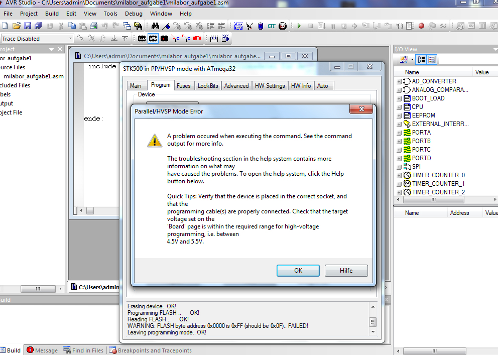

hab nur das Problem, dass ich für den atmega32 folgenden Code zwar auf
den Stk500 spiele, aber nichts passiert:
.include "m32def.inc"         ; Definitionsdatei für den Prozessortyp
einbinden
         ldi r16, 0xFF       ; lade Arbeitsregister r16 mit der
Konstanten 0xFF
         out DDRB, r16       ; Inhalt von r16 ins IO-Register DDRB
ausgeben
         ldi r16, 0b11111100 ; 0b11111100 in r16 laden
         out PORTB, r16      ; r16 ins IO-Register PORTB ausgeben
ende:    rjmp ende           ; Sprung zur Marke "ende" -> Endlosschleife
Es kommt immer die Fehelemeldung (siehe Bild im anhang). Und das einzige
was passiert, ist, wenn ich den letzten Taster drücke, alle LEds ganz
schwach leuchten, aber das war schon vorher so, als ich den Chip
eingebaut habe :-(
von Kluchscheißernder N. (kluchscheisser)
- Du hast den Mega32 richtig herum im richtigen Sockel?
- Du hast das 6-polige ISP-Kabel richtig angeschlossen?
- Du hast im AVR-Studio den richtigen AVR ausgewählt und die Signature
gelesen und geprüft?
Man kann zwar noch mehr falsch machen, aber überprüfe das erst mal.
von Mike (Gast)
Also den Chip habe ich richtig herum. Da ist so ne einkerbung und die
ist auf der richtigen Seite. Die Kabel sind auch alle korrekt
angeschlossen. Mit dem anderen Chip geht das Ding ja. Im Avr Studio habe
ich atmel32 ausgewählt und auch die sache mit der signatur durchgeführt.

von Martin (Gast)
- Atmega 32 muß in SCKT3100A3 gesteckt sein
- ISP6PIN muß mit SPROG3 verbunden sein
- programmer takt darf maximal 1/4 des atmegas haben, wurde erstmal mit
125kH Probieren
Kabel auf Pin 1 (rot) Achten!
> Im Avr Studio habe ich atmel32 ausgewählt
Den gibt es nicht zur Auswahl.
> muss dazu sagen, dass es zwei Sockel dafür gibt.
Das ist bekannt, einer ist für das Pinout ohne ADC (Mega8515, Mega162,
...), der andere für DIL-40-AVRs mit ADC (Mega8535,16, 32, 644, ...).
> Habe beide ausprobiert.geht nicht
Probieren ist da nicht der richtige Weg, dazu gibt es das Handbuch. Dies
(in Papierform) ist aber schon etwas betagt und kennt die aktuellen
AVR-Typen nicht. Also muss man das aktuelle Handbuch in digitaler Form
befragen, das in der Hilfe zum AVR-Studio enthalten ist.
von MIke (Gast)
Hab den Fehler gefunden, Lag an der Frequenz, die für ISP.Modus zu hoch
war. Aber was hat es genau damit auf sich? Also die höhe der Frequenz?
Die ISP-Frequenz ist die Taktfrequenz der für ISP genutzten
SPI-Übertragung zwischen Programmer und AVR. Damit der AVR nicht "aus
dem Tritt kommt", darf diese nicht zu schnell sein. Das Limit liegt
glaube bei 1/4 der Taktfrequenz des AVRs (schau im Datenblatt des AVRs
nach, da steht das genau drin).
