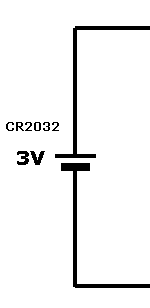

Was für eine Knopfzellenschaltung würdest du denn empfehlen?
von Alexander S. (esko) Benutzerseite
Etwa so wie im Anhang.
SCNR

Alexander Schmidt schrieb:
> SCNR
Oh, schwierig. Da weiß man ja gar nicht, wo Plus und wo Minus ist.
Gibt es keine einfachere Möglichkeit, sowas mit einer Knopfzelle zu
realisieren?
