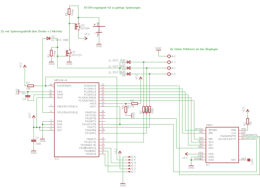

Hallo, ich bastel grade an einer Platine für einen Kollegen. Es handelt sich um einen kleinen Funk-Sender, der bei einem 5V Impuls auf einer Leitung etwas senden soll. Dabei ist es SEHR wichtig, dass das Gerät kein Strom verbraucht, wenn kein Impuls anliegt. Lag ein Impuls an soll der Atmega aber seine Sache noch fertig machen können, auch wenn der Impuls schon wieder weg ist. Und das größte Problem an der Sache: Ich habe absolut kein Platz und nur 3V zur Verfügung. Ich habe zahlreiche Mosfetschaltungen Probiert und mit Dioden eine ODER-Logick gebaut, damit der Atmega sich selbst am Leben halten kann, es funktioniert jedoch nichts davon zuverlässig. Zunächst habe ich es mit einem P-Channel in Vcc probiert, dann brauche ich allerdings noch einen weiteren Mosfet als Inverter, wodurch zu viel Spannung abfällt und die Schaltung nicht zuverlässig funktioniert. Mit einem N-Kanal in der Masse habe ich das Problem zwar nicht, jedoch scheint der Atmega dann mit seinen internen Dioden das ganze so seltsam anzusteuern, dass der Mosfet quasi als Source-Folger (nur umgekehrt) arbeitet. Hat jemand einen konkreten Plan wie man das lösen kann? Ich habe auch mal von solchen ICs gehört, die genau für soetwas gut sind. Kennt da jemand eins?

Zeig doch mal die Schaltung. Denn wenn der atmega bereits das Funkmodul abschaltet, und nur noch selbst an Spannung liegt, braucht der alleine keine 100µA Strom im Sleep. Da muß doch noch was anderes da sein, was Strom zieht, und ebenfalls abgeschaltet werden muß.
Wenn du mir das nun auf ein paar mm Größe runterkomprimierst ist es genommen :D

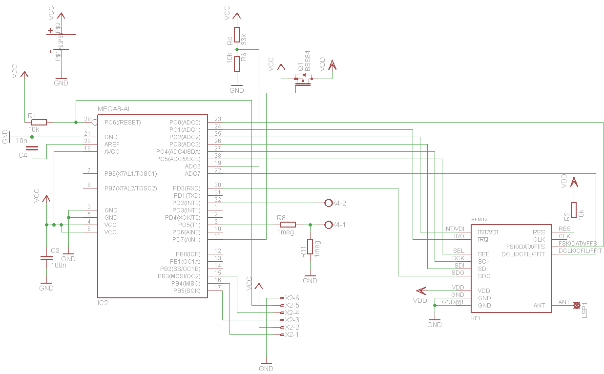

Hier ist die Schaltung. Den Stromverbrauch hatte ich gemessen mit überbrückten Mosfets. Das Funkmodul hatte ich ebenfalls in Schlafmodus geschickt, jedoch habe ich nirgendwo eine genaue Anleitung gefunden wie das funktioniert und konnte auch nicht testen wer nun wie viel verbraucht.
Ich habe grade nochmal eben umgebaut, der AtMega läuft nun die ganze Zeit und kann das Funkmodul abschalten mit einem P-Channel. Wäre super, wenn ihr mir eure gedanklichen Ergüsse dazu mitteilen würdet ;)
R4 und R6 sorgen offensichtlich für die 100µA, wenn Du nur das Funkmodul abschalten, und den atmega in den sleep schicken würdest (also unter Spannung bleibend). Soll das 'ne Unterspannungsdetektion sein? Dann mach die um mindestens zwei Größenordnungen höher (mit kleinem C gegen Masse zur Entstörung), und die Stromaufnahme sollte deutlich runter gehen.

Die Widerstände sind in der Tat Käse. Und das Funkmodul muß man nicht extra spannungsfrei schalten. Die Ruhestromaufnahme liegt (bei mir gemessen) unter 2µA, das kann man vernachlässigen. Einfach nur per Kommando in den PowerDown versetzen, alle im Datenblatt genannten internen Module und den Oszillator stillegen und gut.

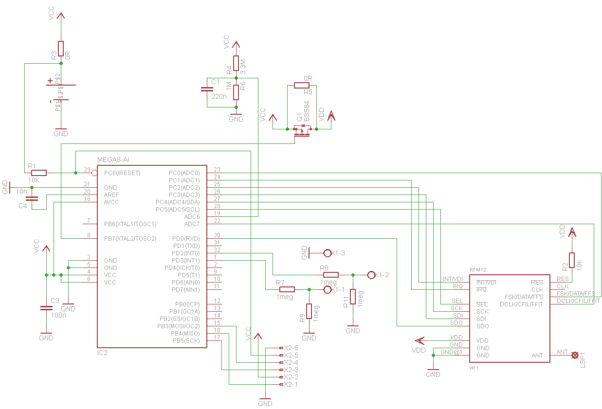

So ich habe nun euren Rat befolgt und ne neue Platine gebaut und alles mit Stand-By Modi gelöst. Bei 3V brauche ich nur noch 21µA. Scheint mir immernoch recht viel. Im Ahang ist nochmal der neuste Schaltplan (im vorherigen war noch ein kleiner, entscheidener Fehler drin, der mir den Atmega gebrutzelt hat....). Q1 ist nicht eingebaut, dafür aber R5, es fehlt momentan auch noch der R6. Der Verbrauch sollte jetzt also noch geringer sein als er später sein wird. Hier ist mein Quelltext: rf12_trans(0x8201); set_sleep_mode(SLEEP_MODE_PWR_DOWN); while(1) sleep_mode(); Kann sich jemand erklären, wie da dennoch 21µA verbraucht werden? Edit: ADC, Timer etc sind alle samt aus.
Arg, grade geistesblitz gehabt, der Brown-Out war noch an, nun braucht er nur noch 0,3µA! Echt der Hammer, hätte ich nicht gedacht, dass das so gut klappt ;) Danke an alle!
