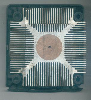

HildeK schrieb: > Zustimmen kann ich auch deinem vorzugsweisen Verzicht auf den Lüfter: > - macht Krach > - ohne Redundanz und Überwachung ist die Verwendung zumindest mutig > - die Standzeiten der Lüfter sind i.A. bescheiden Sag mal, hast du noch nie einen PC besessen? ;) Ist da schonmal ein Lüfter ausgefallen oder sowas? Da würde es aber meinetwegen im Netzteil innerhalb von <1min anfangen zu kochen, schätze ich mal. Und was die ganze "Strömungstechnik" betrifft - macht man bloß keine Wissenschaft draus (s. Anhang). Was ist das? Erraten, mein CPU - Kühlkörper. Was von "strömungstechnischer Gestaltung" zu erkennen? Pruuuuuuuuuuuuuuust. Dementsprechend war der "Original Intel" - Lüfter auch eine Heulboje, ungelogen. Hab also so ein Netzteil - Lüfterchen draufgesetzt, und das hält mir mit 7...8V (statt 12V) meinen lahmen Celeron (1,7GHz) zuverlässig auf < 60 Grad. (Bei 100% Auslastung - mit Absicht mal 'ne Endlosschleife in ein Programm eingebaut - immer noch < 80 Grad. Bei 90 Grad fährt er zuverlässig das System 'runter und schaltet das Netzteil auf Standby, auch ausgetestet.;) ) Die CPU, die ich 'reinsetzen will (ein Prescott mit > ~ 3GHz) ist allerdings der kompromissloseste Stromfresser, den es für dieses Board gibt (so bis 110W, und damit soll man ihn nicht über 75 Grad kommen lassen, hab ich gehört). Da wird der Lüfter schon ein bisschen mehr zu tun kriegen, aber das wird seine Regelung schon noch schaffen - schaunmermal. 'Ne Temperaturanzeige hab ich ja auch schon drin. ;)
