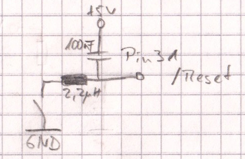

Hi, ich frag mich nur warum der Vorgang so lange geht. Ich hab mal eine 21W Glühbirne an den PROFET geschalten und die leuchtet, wie ich finde, bis zur vollen Helligkeit auf, bis sie dann auf Low gesetzt wird. Also schätungweise eine halbe Sekunde. Im Handbuch des C515C steht: The time required for a reset operation is the oscillator start-up time plus 2 machine cycles, which, under normal conditions, must be at least 10 - 20 ms for a crystal oscillator. This requirement is typically met using a capacitor of 4.7 to 10 mF. The same considerations apply if the reset signal is generated externally (figure 5-1 b). In each case it must be assured that the oscillator has started up properly and that at least two machine cycles have passed before the reset signal goes inactive. Stimmt meine Resetbeschaltung nicht? Hab mal ne Skizze angehängt. Phytec schreibt das zur Resetbeschaltung: Verbinden Sie den /Reset-Eingang des Moduls (Pin 31) über eine Taste mit der Schaltungsmasse. Eine Spule von 2,2µH im Signafluß und ein Kondensator von 100nF gegen VCC bilden hier eine Filtermaßnahme und die Tastenentprellung. Hab ich da was falsch verstanden?

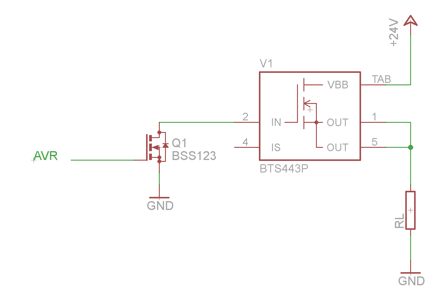

Hi, Ich habe mal eine Frage zu Jörg's Schaltung: Braucht man den PNP Transistor unbedingt? Ich ziehe den Eingang eines BTS443 mit nur einem NPN Transistor (SC236) auf 0. Diesen steure ich über ein AVR Net-IO. Das funktioniert hervorragend. Jedoch habe ich die Platinen schon fertig und wollte einen SMD (BC 847) nehmen, was nicht funktioniert. Kann mir mal bitte einer erklären, woran das liegt. Ich werde wohl die Platinen noch mal machen dürfen, oder? Vielen Dank schon mal für Eure Antworten. Bin schon seit Stunden am Grübeln und Googlen.
Hi, Damit funktioniert es jetzt mit noch weniger Aufwand und sogar ohne Widerstand. Für den, der es noch braucht: Viel Spaß damit!

Hallo MaWin, Eingeschaltet ist er immer dann, wenn am Gate des BSS123 5V anliegen. Sonst nicht! Ich verwende keinen 8051, sondern einen Atmel. Das meinte ich auch mit AVR.
MaWin schrieb: > Man bräuchte mindestens Nee ein einfacher Logic-Level FET (BSS138) reicht vollkommen aus: Das Gate fest an +5V den Source an den Port-Ausgang. Drain zum BTS. Im Reset-Fall: Pull-up ist aktiv Gate und Source = 5V FET sperrt -> BTS ist aus. Mit Low-Level am Port: Gate ist positiver als Source -> FET leitet -> 0V am BTS -> BTS ist ein. Gruß Anja
Tobias Born schrieb: > Eingeschaltet ist er immer dann, wenn am Gate des BSS123 5V anliegen. > Sonst nicht! Drain und Source sind im Bild vertauscht. Über die Body-Diode ist der BTS immer eingeschaltet. Gruß Anja
Stimmt. Besten Dank, Anja! Jetzt hätte ich beinahe noch mal Ausschuss geätzt. Auf der Platine war es richtig, wo es definitiv funktioniert, nicht jedoch nicht in der Schaltung. So muß es aussehen:
Tobias Born schrieb: > So muß es aussehen: Ich würde bei Verwendung eines AVR noch einen Pull-Down Widerstand am Gate spendieren. Ansonsten floatet das Gate während des Resets. Gruß Anja
