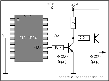

ich wollte mit einem PIC 24V schalten also habe ich mal bei Sprut
herumgeschaut und fand eine Schaltung die ich 1:1 nachgebaut habe, doch
leider funktioniert es nicht so wie erhofft. Liegt am BC337 keine 5V an
der Basis an, dann liegt beim BC327 am Collektor 14V an. Lege ich dann
5V an den BC337 dann schaltet der BC327 durch und 24V liegen am
Collektor an. Doch leider hätte ich gerne das 0V am BC327 Collektor
anliegen, wenn ich keine 5V am BC337 anlege.
Das liegt daran, dass der BC327 nicht perfekt sperrt, was aber normal
ist. Der verbleibende Reststrom ist zwar verschwindend gering, erzeugt
aber an dem hohen Innenwiderstand deines Multimeters trotzdem eine
deutlich messbare Spannung.
Die Schaltung ist dazu gedacht, dass zwischen dem Kollektor des BC327
und GND eine nicht zu hochohmige Last (bspw. ein Lämpchen, ein
Elektromagnet oder ein kleiner Motor) angeschlossen wird. Bei solchen
Lasten wirkt sich der Reststrom des Transistors praktisch nicht mehr
aus, und du misst tatsächlich 0V.

von bensch (Gast)
OHNE Last? Au weia......

von Alexander S. (esko) Benutzerseite
Schalte einfach einen 10kΩ vom Emmiter des BC327 nach Masse.
Schon hast du perfekte 0V.

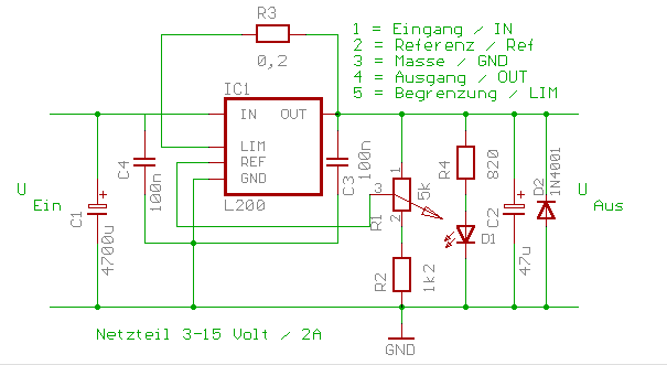

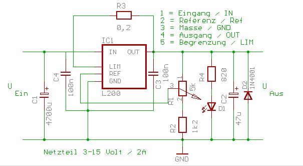

Das Ganze soll dann so belegt werden das ich an diese Platine 4 Ausgänge
des uC anschließen kann die für die SPS auf den richtigen Pegel
getrieben werden.
Mir fehlen jetzt noch 2 Versorgungsspannungen auf der Platine:
U1 - Für die Versorgung des uC (skalierbar zwischen 3-15V)
U2 - Für "Modi-Spannung" am ADC des uC oder für S0-Zähler (fix 15V mit
Strombegrenzung auf 20mA)
Für diese beiden Spannungen will ich den L200 benutzen, weil dieser sehr
vielfältig einsetzbar erscheint.
Ich wollte die gefundene Schaltung (siehe Bild) für U1 1:1 benutzen. Für
U2 soll statt des 5k Poti 5k fix angeschlossen werden und der Widerstand
R3 soll 22 ohm groß sein um den Strom auf ca 20mA zu begrenzen.
Vcc und GND für den Spannungsregler für U1 und U2 sind die selben 24VDC
und GND die für den UDN Treiber benutzt werden.
Zusammenfassend besteht das Projekt also aus 3 Bausteinen:
1) Pegel von uC auf 24V für SPS bringen
2) Versorgungsspannung für uC möglich variabel bereitstellen (U1)
3) Spannung mit Strombegrenzung für z.b. ADC bereitstellen (U2)
