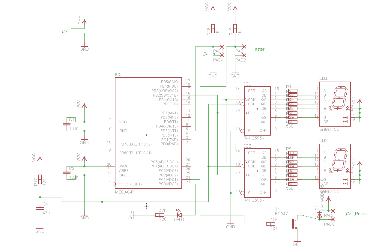

Hallo ich bin zur Zeit mit einem Projekt beschäftigt, es geht um eine Schaltung, die einen 230V Verbraucher nach einer bestimmten Zeit ausschalten kann oder auch immer an lässt. Die Zeit beträgt 10 - 50 min und der Benutzer stellt sie jedesmal beim einschalten ein. Taster "+5min": aktiviert den Countdown-Modus bzw. erhöht die Zeit um 5 Minuten. z.B. 6x drücken = 30 Minuten Taster "ein/aus": Schaltet das Gerät auf Dauerbetrieb und wieder aus. Oder stoppt den Countdown und schaltet sofort ab (not-aus). Ein Atmega8 schaltet ein Relais und zeigt auf zwei 7-Segment-Anzeigen die Zeit an, wielange es noch an bleibt bzw. -- für Dauerbetrieb. Die Platine will ich bei bilex-lp herstellen lassen. Im Anhang ist der Schaltplan, über die Platine habe ich mir noch keine Gedanken gemacht. Der Code (ASM) ist gerade in Entwicklung. Die beiden Taster lösen Interrupts aus. Die Anzeigen sind mit Schieberegistern angeschlossen. Der Controller läuft später mit internen 1MHz. Und das Ganze soll in ein halbwegs Wasserdichtes Gehäuse eingebaut werden. Das ist mein erstes Projekt mit Eagle, ich habe auch noch nie andere Schaltplan und Layoutprogramme benutzt, daher bin ich mir immer nicht sicher, welche Bauteile ich verwenden soll, z.B. die Widerstände oder Kondensatoren, Schalter und vor allem das Relais. Zu den Schaltern: die sollten mit Kabel aus dem Gehäuse heraus gehen (Aufputz-Taster).
Womit soll den der Verbraucher geschaltet werden ? Doch nicht mit T1 ? Und wie soll er geschaltet werden ? Schaltplan ?
Wenn du die Schieberegister an das SPI-Interface des uC anschließt, sparst du dir die Schieberei in Software programmieren zu müssen. Also die Ser-Leitung an MOSI und der Takt an SCK. Außerdem seh ich keine Programmierschnittstelle? Deine Spannungsversorgung könnte man auch noch reinmalen, das Relais sollte vielleicht auch in den Schaltplan, damit es dokumentiert ist, wie dus anzuschließen hast.
Nein der Verbraucher wird mit einem Relais geschaltet: L---------[Relais]--- | N----[Verbraucher]--- Der T1 steuert das Relay an. Es gibt ja so fertige die tut man in den Sicherungskasten und man kann die 5V dran anschließen, während die 230V Verkabelung darin integriert ist.
Ja das mit dem SPI könnte ich machen, also einfach so wie im Tutorial? Spannungsversorgung hab ich vergessen, Relais ist extern angeschlossen.
> Zu den Schaltern: die sollten mit Kabel aus dem Gehäuse heraus gehen > (Aufputz-Taster). Dann würde ich sie deutlich niederohmiger ausführen (Pullups 1k oder noch kleiner, erhöht die Störsicherheit). > Der Code (ASM) ist gerade in Entwicklung. > Die beiden Taster lösen Interrupts aus. Interrupts von Tastern sind meistens keine gute Idee; du wirst bald merken, warum. Da Taster nunmal prellen, wirst Du nicht einen Interrupt pro Tastendruck bekommen, sondern einen ganzen Lattenzaun von Interrupts beim Drücken und noch einen beim Loslassen. Natürlich kann man auch damit klar kommen, wenns sein muss, aber eine periodische Abfrage, z.B. im Timer-Interrupt, wird fast immer sinnvoller sein und unterm Strich die klarere Struktur ergeben.
Für den ersten Eagle-Schaltplan recht ordentliche Dartstellung, habe schlimmeres gesehen. Ein Tip noch: Schalte bitte eine Induktivität, so um die 10µH, zwischen AVCC und VCC. Das entkoppelt die Analog-Versorgung des Atmega. Kann entfallen falls der ADC nie!! eingesetzt werden soll, schadet aber nie. Vergiss nicht die beiden 74HC595 mit VCC und GND zu versorgen, Stützkondensator 100nF nicht vergessen. Finde ich nicht im Stromlauf, (dann kann es der Adler auch nicht anschließen). Wenn du den Atmega in der Schaltung programmieren möchtest, Anschlüsse nicht vergessen, sonst eben Sockeln. Ob Widerstände und Co bedrahtet oder SMD, kommt auf den vorhandenen Platz und die Lötkünste an. Als erstes Projekt kann alles "bedrahtet" nicht schaden. Ich lasse meine Platinen bei PCB-Pool machen, sind vermutlich etwas teuerer als Bilex, aber Top-Qualität. Als "Schmankerl" Du kannst Dir die einzelnen Produktionsschritte als Photos kommen lassen..., mal ganz interessant für das Erstlingswerk. Auch viele Projekte später können da nette Überraschungen auftreten........ Schönen Sonntag
Das Relais wird so was in der Art: Reichelt FIN 22.21.9 24V Gibts des auch in 5V? Der Controller wird auf meinem Pollin-Evolutions-Bord programmiert, deswegen brauch ich keinen Programmieranschluss. Mein Timer läuft 4x pro Sekunde, das ist wohl zu langsam, dann muss ich einen zweiten in Betrieb nehmen, oder? Für 1 Minute-Timer: Timer 0 mit Vorteiler 1024: 1MHz / 1024*256*229 = 1Minute Die 229 werden mit der Software gezählt.

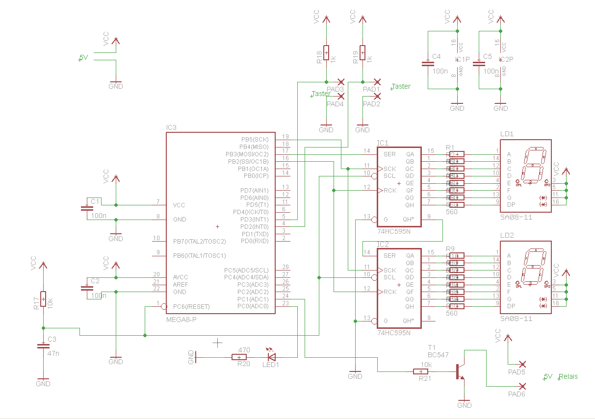

Ich werde den ADC nie benutzen, Schaltung ist wie im Tutorial. Alle Bauteile sind bedrahtet, da habe ich schon einige Löterfahrung, SMD hab ich noch nie gemacht. Wie erstelle ich das Stromversorgungssymbol für die Schieberegister in Eagle? SInd Schieberegiester richtig oder wäre Multiplexing besser?
Ich schrieb: > Ich werde den ADC nie benutzen Dann ist der C an AREF überflüssig. AREF offen lassen.
Ja ich mache alles mit Sockel. ich poste gleich den neuen Schaltplan...
Programmieren willst du den Controller immer noch nicht?
Stromversorgungssybol für den 595 anlegen? Es gibt zwei Möglichkeiten: a) Entweder als eigene Pins dem bisherigen Symbol hinzufügen. VCC und GND nennen, dann werden die Pins automatisch eingebunden. b) Oder als eigenes "Gatter" (so nennt es der Adler) definieren. Ich nenne diese Gatte dann immer "-V", die anderen 4 beim 7400 heißen eben -A, -B, -C, -D ...... Schau doch mal wie das z.B. bei einem 7400 in den Standard-Eagle- Libraries gemacht wird.
Der Code hat noch Zeit, aber ich muss die Platine bestellen, damit die bis Pfingsten da ist. Gibt es Reichelt FIN 22.21.9 24V auch mit 5V?

@ Ich (Gast) >Der Code hat noch Zeit, aber ich muss die Platine bestellen, Gemeint war das Fehlen eins Programmierstekers, siehe AVR ISP. > damit die >bis Pfingsten da ist. Gibt es Reichelt FIN 22.21.9 24V auch mit 5V? Nein. MFG Falk

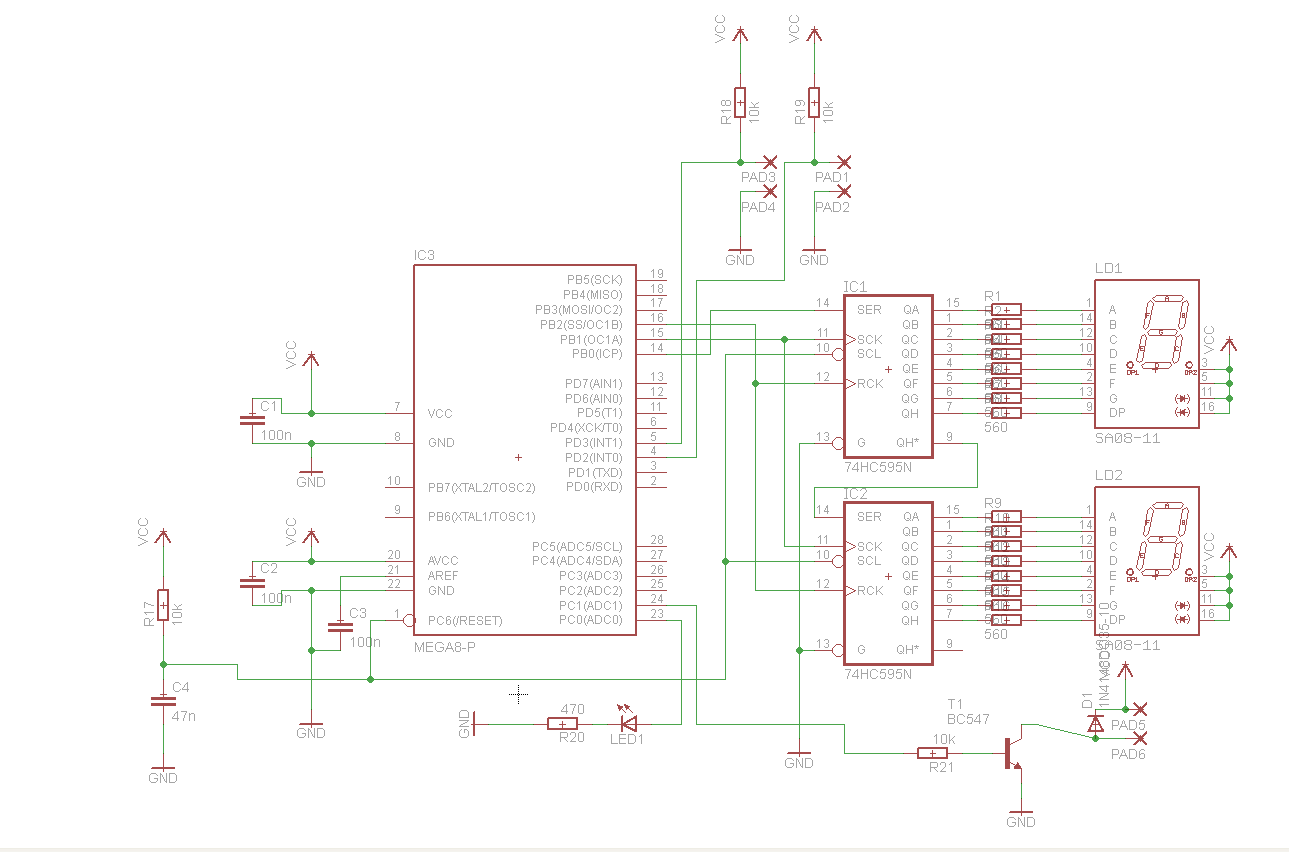

Hier nochmal der Schaltplan, ob jetzt alles passt. Und kann mir bitte jemand sagen ob das Relais FIN 40.61.9 6V eine ~2kW Wasserpumpe schalten kann.
@ Ich (Gast) >Ja ich nimm einen Sockel und den Atmega8 programmier ich auf meinem >Pollin-Evolutionsbord. Glaub mir, das willst du nicht wirklich. Pack einen ISP-Stecker mit drauf und gut. >Wie mach ich aus den 5V 24V? Mit einem DC-DC Wandler. Einfach ist aber die Verwendung eins 24V Netzteils. Dann kann man das Relais direkt schalten. Siehe [[Relais mit Logik ansteuern]]. > Schaltplan.PNG >Hier nochmal der Schaltplan, ob jetzt alles passt. Sieht OK aus, bis auf den fehlenden ISP-Stecker. Allerdings solltest du die Bezeichnungen der Widerstände etwas aufräumen. SMASH ist das Kommando der Wahl. >Und kann mir bitte jemand sagen ob das Relais FIN 40.61.9 6V eine ~2kW >Wasserpumpe schalten kann. Nein. Das kann ohmsch-induktiv (AC3) nur 500VA. Ausserdem hab ich so meine Zweifel, ob du direkt mit 230V hantieren solltest. Kauf dir lieber ein fertiges 230V Relais wie du am Anfang hattest. MfG Falk
> Glaub mir, das willst du nicht wirklich. Warum nicht? Hat bisher immer funktioniert. > Einfach ist aber die Verwendung eins 24V > Netzteils. Dann kann man das Relais direkt schalten. Das wollte ich mir sparen. > Ausserdem hab ich so meine Zweifel, > ob du direkt mit 230V hantieren solltest. Wo hantiere ich da mit 230V? Ich bau des Ding zusammen und dann läufts, und wenn nicht, ein Verwandter ist Elektriker. Kann das andere Relais denn einen Motor mit 2kW schalten?

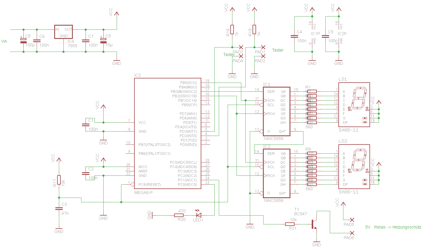

So, der Elektriker sagt, ein Heizungsschütz soll die Wasserpumpe schalten, das Relais FIN 95.95.3 steuert das Schütz an. Kann ich dann das kleine Relais, das nur ein paar Watt schalten muss, direkt an der Betriebsspannung des Mega8 betreiben? (natürlich mit Freilaufdiode und Transistor zum ansteuern)
Also das wäre der fertige Schaltplan.
Wo ist die Freilaufdiode für das Relais?
Die ist im Relais integriert: FIN 40.61.9 6V FIN 95.95.3 Fin 095.91.3 FIN 99.80.9 EMV Das letzte glaub ich, ist die Kontroll-LED, da ist die Freilaufdiode mit drinnen.
