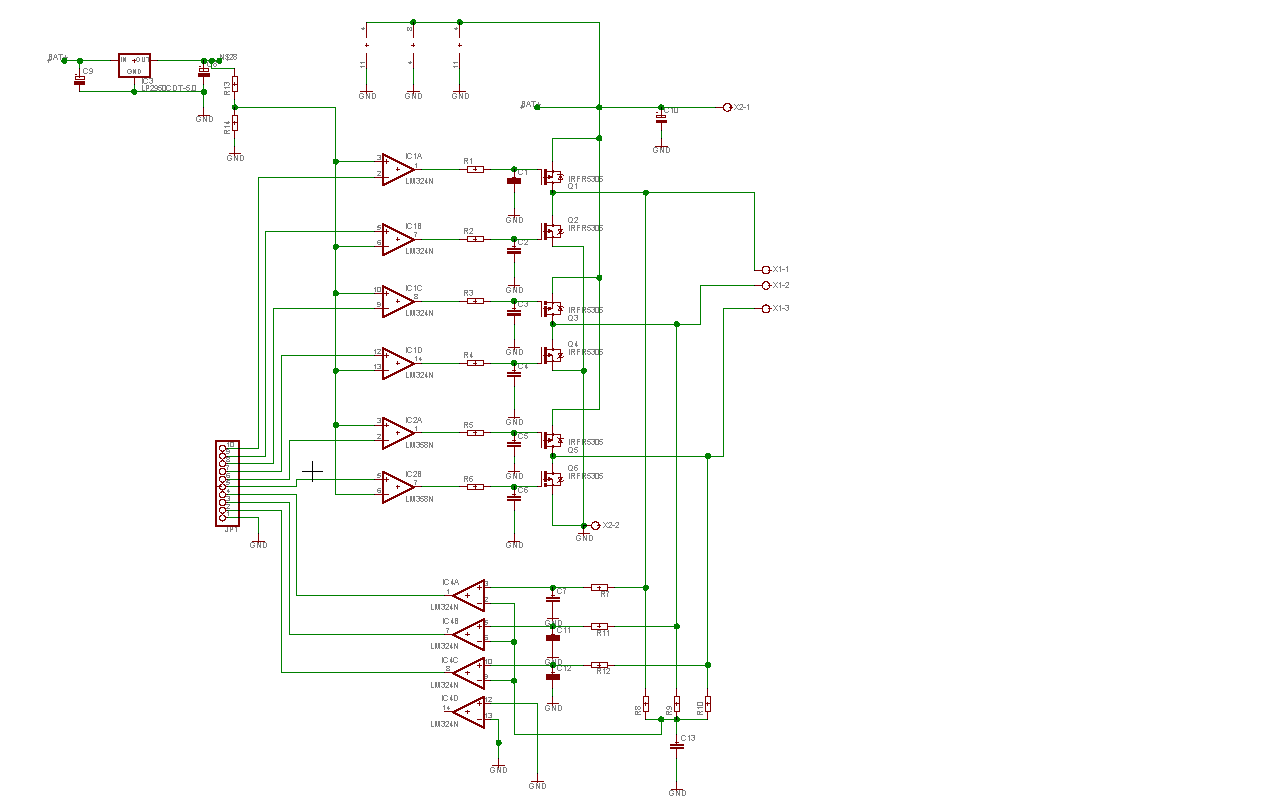

Ich versuche gerade einen eigenen BLDC Controller zu bauen und habe
einige Probleme.
Zuerst einmal zum Aufbau:
- 3 Phasen Dreiecksschaltung
- Pro Phase 2 MOSFETs, jeweils einen P-Kanal für VCC-Verbindung und
einen N-Kanal für die GND-Verbindung
- Ansteuerung der MOSFETS über einfache Komperatorschaltung
Also die Ansteuerung der FETs funktioniert soweit ohne Probleme. Wenn
ich einfach statt des Motors Wiederstände im Dreieck an den Kontroller
anschliesse, kann man mit dem Osziloskop die Schaltphasen erkennen. Hier
ist dann alles wie es sein soll.
Klemme ich nun meinen Motor an den Kontroller bricht die Spannug ein,
weil meine Spannungsquelle an die Strombegrenzung stößt. Der Motor dreht
sich nicht und keine Phase liegt zu irgendeiner Zeit auf Masse, obwohl
die Schaltsignale (an den Fet Gates) alle noch optimal sind. Da somit
über den Induktivitäten des Motors die ganze Zeit eine konstante
Spannung abfällt, fließt hier sehr schnell ein so großer Strom, dass ich
Abschalten muss.
Für den Start des Motors lege ich 200ms lang eine Phase auf + und die
zwei anderen auf GND, um ihn in eine Startposition zu zwingen. Dannach
erzeuge ich durch die übliche Schaltreihenfolge das Drehfeld.
Meine Fragen:
- Wieso läuft der Motor nicht an?
- Wie bekomme ich ihn zum Anlaufen?
- Wieso liegt fällt trotz Schaltsignal VCC über den N-Kanal MOSFETs ab?
Vielen Dank schonmal im Vorraus für jegliche Hilfe.

Zeichne doch zuerst einmal einen Schaltplan,

die fets zum gnd sind n-kanal, hab im schaltplan p-kanal, weil ich keine
n-kanal mit den lötflächen in der lib hatte!
und das mit der strombegrenzung ist nicht die antwort, weil ich den
strom bis 12A hochdrehen kann und nichts passiert. bei 12 A müsste schon
lange mla was passiert sein oder nicht?

Und Bitte den Schaltplan nochmal als PNG exportieren und anhängen, dann
kann man ihn gleich im Webbrowser betrachten...

von Zett (Gast)
so^^
von Εrnst B. (ernst)
Uhhh... was sollen die Kondensatoren an den Gates? Die Heizwirkung

von Zett (Gast)
-.-  tiefpass?
also daran liegt es ganz bestimmt nicht! wie ich schon geschrieben hab,
die Schaltsignale sind perfekt!
Zett schrieb:
> -.-  tiefpass?
Ohne Werte für R und C schlecht zu beurteilen. Bewirken aber in jedem
Fall genau das Gegenteil dessen, was man üblicherweise bei
FET-Ansteuerung haben will. Vor allem der C ist überflüssig, das
Mosfet-Gate ist bereits ein Kondensator.
Das wiederum KANN gar nicht sein. der LM324 kommt "oben" nur bis etwa
VCC-1.5V, d.H. je nach Ugsthr können die P-Kanäler nicht ganz
abgeschaltet werden.

von Zett (Gast)
 -.- hm erstmal hingucken und überlegen? der P-kanal wird über einen OP
in Komperatorschaltung gesteuert, die Versorgungsspannung davon ist
genau so groß wie die Spannung am Source vom Tranisitor und nach meinen
Kenntnissen und Messungen sperrt ein P-Kanal Transistor bei eine
Gate-Source Spannung von 0V!
Stumpf schrieb:
> Legst Du hart die Wicklung auf die Spannung oder über ne PWM?
Bisher ohne PWM, da der Motor sich ja auch eigentlich so bewegen müsste
oder nicht?
Werd ich als nächstes mal Versuchen!
von Zett (Gast)
oh ok sry grad nochmal gelesen! also mit dme op reicht das aus. der p
kanal sperrt! hab ich anchgemessen.
