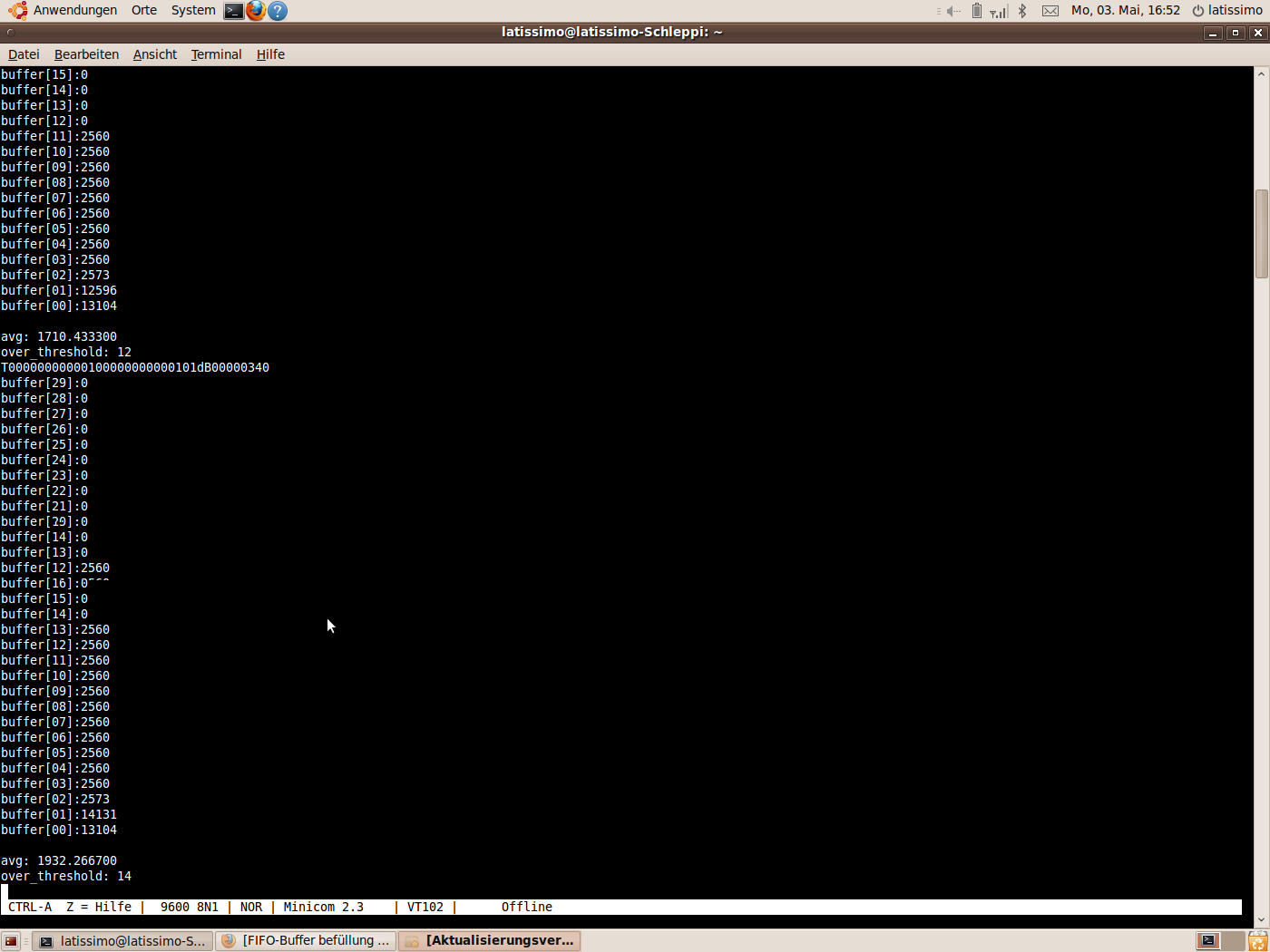

Hallo! ich habe vor, 30 int werte zu speichern. den neuesten Wert speichere ich mir an stelle 0 in einem array. die anderen schiebe ich durch. Die Stellen [0] und [1] sind od, leider erhalte ich immer die gleichen Werte für die anderen Stellen. meine Befüllung: for(int i = 29; i >= 1 ;i--) { fifo_buffer[i] = fifo_buffer[i-1]; } fifo_buffer[0] = act_value;

oliver schrieb: > dieser Umstand wird gesehen in meiner Ausgabe, die ich in meiner > fill_fifo funktion mache. Hmm. Und wieso kann ich dann selbiges nicht auch sehen, wenn ich mir deine Funktion anschaue und analysiere? > Dort gebe ich das array komplett aus. Wo? Wie? Mit welchen Formatierungen? Kann es sein, dass in der Ausgabe ein Fehler war? Frageb über Fragen. > Die zeitliche Verzögerung war nur eine Idee. :-) War mir schon klar. Aber Tatsache ist, dass du wirklich viel zu viel in deiner ISR machst. Und dann auch noch auf die umständlichst mögliche Art und Weise. Was du da machst ist Beschäftigungstherapie für deinen µC. Ach ja. Eines wollte ich noch sagen. Mit dem langen String bei der Ausgabe kommst du bedenklich nahe an die Grenze von 32 Charactern für s ran. Nur mal so als Zwischeneinwand. > Ich weiß nicht, wo mein fehler ist... Du musst vor allen Dingen aufhören uns immer nur winzige Codeausschnitte zu zeigen. Auch wenn hier keiner wirklich glücklich damit ist, es hilft nichts: Der komplette Code muss her. So wie er ist. So wie du ihn laufen lässt, damit du den Fehler siehst. Alles andere ist: sich selbst und uns anlügen. Es ist sinnlos, wenn wir hier Fehler in Code suchen, der so nie läuft, oder wenn wir Fehler suchen, die durch die Interaktion des Codes mit anderen Codeteilen entstehen. So ist das nun mal bei globalen Variablen: Auch Codeteile, die scheinbar nichts damit zu tun haben, können über die globalen Variablen interagieren. Und sei es nur, weil dort irgendwo ein Array überlaufen wird.
Karl heinz Buchegger schrieb: > Ach ja. > Eines wollte ich noch sagen. > Mit dem langen String bei der Ausgabe kommst du bedenklich nahe an die > Grenze von 32 Charactern für s ran. > Nur mal so als Zwischeneinwand. Bei einem Blick auf dein zwischenzeitlich geposteten Screenshot würde ich sogar sagen: Du bist drüber. Weit drüber. Und da das fifo_buffer Array ein daran benachbartes Array ist ....
Karl heinz Buchegger schrieb: > Hmm. > Und wieso kann ich dann selbiges nicht auch sehen, wenn ich mir deine > Funktion anschaue und analysiere? Das hier nehme ich übrigens zurück. Hab die Stelle mitlerweile gefunden
