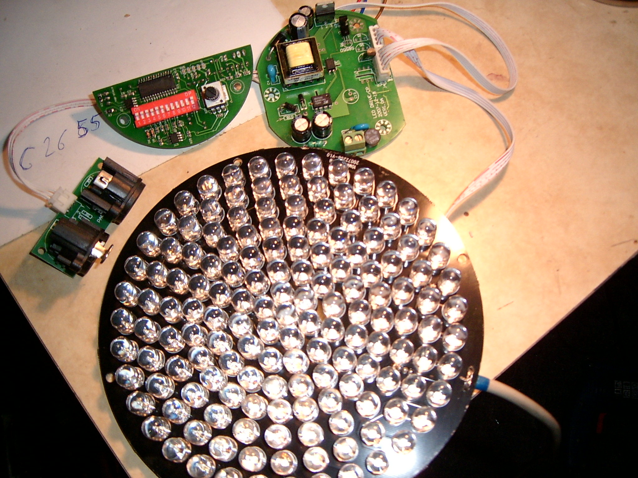

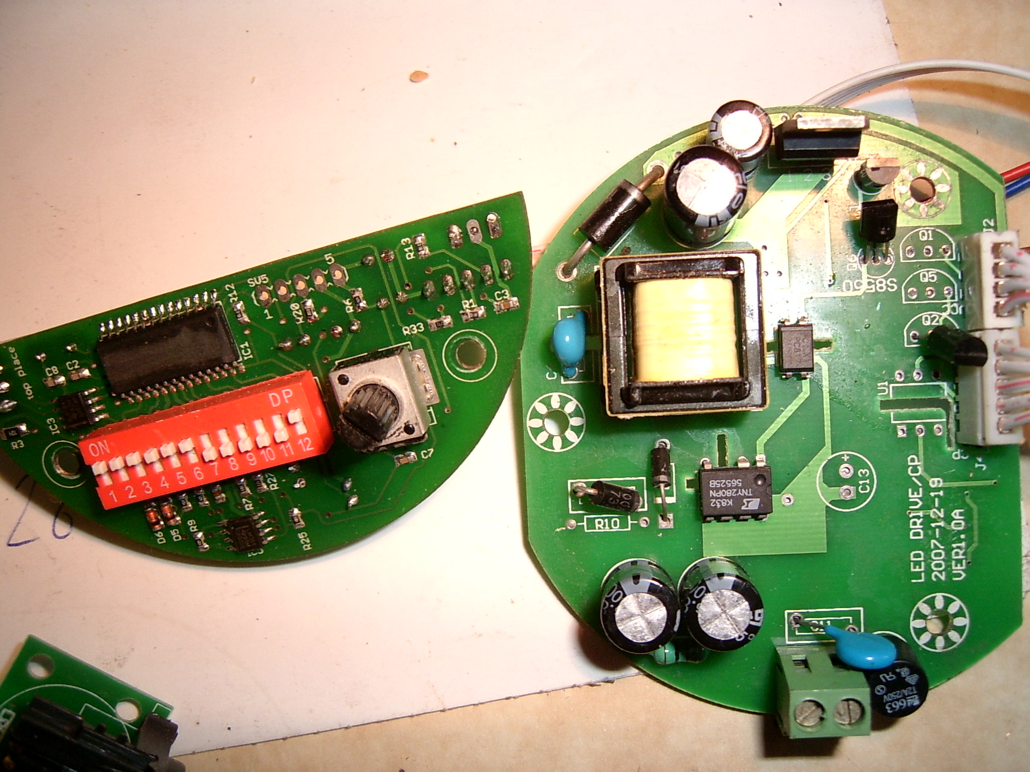

Hier mal das Innenleben eines Par 56 Led
152  10 mm Leds
Schaltnetzteil ca 25-35 geschätzt. (Ist leider defekt)
+ 5V Regler
Drei TreiberTransen.  (2 Waren defekt)
Schaltnetzteil mit AVR.
Das andere Teil mit Controller ?
Benutzt 1 AD für Mikrofon mit Vorverstärker
1 AD für Poti
Die PWM 3Kanäle zur Led Ansteuerung lassen sich nur ca
50% einstellen.
Vielleicht ist es von Interesse.
von STK500-Besitzer (Gast)
Interessant. Der (von Monacor), den ich reparieren durfte, hatte einen
schönen Trafo drin und eine DMX-Buchse. Ein Mikrofon war nicht dabei.

von juppi (Gast)
Hallo
So schnell nicht wegwerfen.
Du kannst jedes der Teile getrennt Nutzen.
1. Leuchtdioden wenn alle noch I.O. sind mit anderen Controller
ansteuern.
  1 dieser Leuchtdioden kostet 20-40 Cent
2.Schaltnetzteil kann getrennt genutzt werden.
3. Controller mit Mikro
4. Mikro mit Vorverstärker
5. Dioden auslöten und anderweitig Nutzen.
Wenn du alle Teile einzeln kaufen willst,sind die Kosten wesendlich
höher .
von juppi (Gast)
Hallo
Habe das Teil an eine 4m lange 4Polige abgeschirmte Leitung gehangen.
Schaltnetzteil gegen ein DruckerNetzteil 5V+ 24V  getauscht.
Jetzt kann das Teil überall platziert werden.
