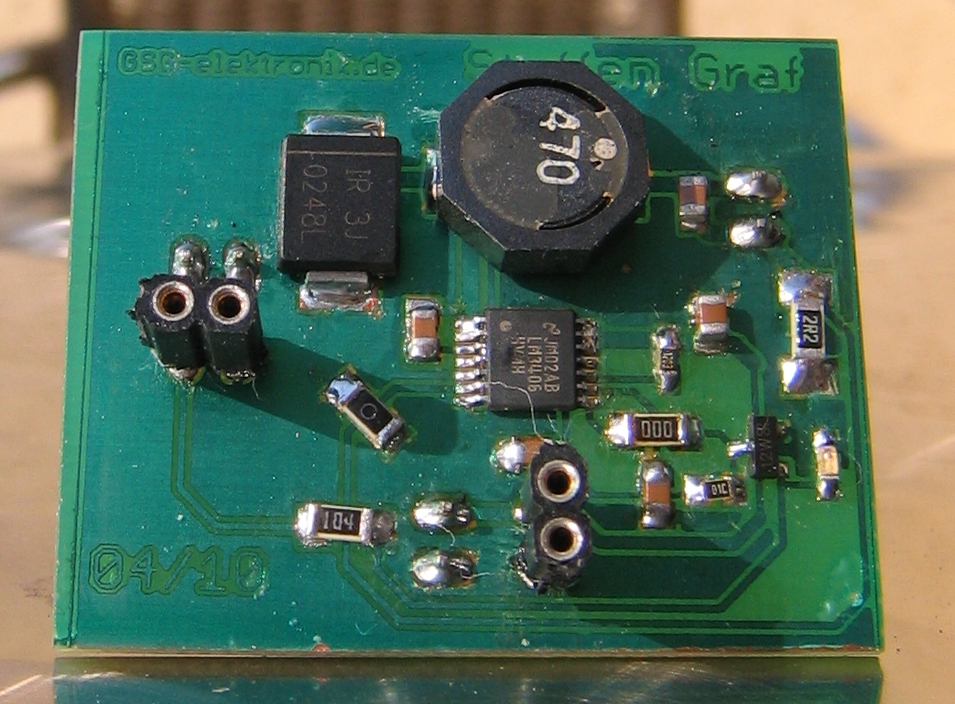

@virus744 wie sieht es mit Durchkontaktierungen/Lötstopp aus?
Sebastian W. schrieb: > Ich hab für mich pcb-center.de gefunden, da kann man mehrere Projekte > zusammen machen lassen, bis die 1dm² voll sind. wenn man sich halt, nicht selbst einen nutzen zusammenstellen kann. ;-)
@ egberto: Durchkontaktierungen kein Problem, Lötstopp momentan noch nicht @ Jörg Wunsch: keine Angst, ich lasse es jetzt dmait gut sein;-)
@Virus 744 Schaff dir mal eine eigene Homepage an damit man dich besser kennenlernen kann. Wieso kannste kein Lötstopplack? Mit dem Laminat dürfte das doch simpel sein.
Wie machst du denn die Durchkontaktierungen? Genietet oder chemisch? Ich würde gerne mal Erfahrungen zu chemischen Dukos selbst machen hören. Lötstopp mache ich inzwischen selbst, zumindest bei einigen Platinen.
Wozu Dukos? Hast doch überwiegend SMD. Für die 8 Löcher ist das doch zu aufwändig. Wie Virus das macht weiß ich nicht aber wenns dich interessiert wie die Industrie das macht kann ich dir das sagen.
Ich meine jetzt nicht in diesem Fall, das ist nur zum zeigen wie sich der Lötstopp macht. Diese Platine ist eh ein Singlelayer. Es interessiert mich wie das gemacht wird. Es gibt ja die mehr oder weniger einfache Möglichkeit erst die Löcher zu bohren, dann die Platine mit Pyrrol u.a. zu behandeln um dann die Dukos aufzugalvanisieren. Allerdings wird dabei die ganze Kupferschicht dicker. Wie wird das in der Industrie gemacht?
...genau so! Aber das Ausgangsmaterial hat (noch) keine 35µ Kupfer, sondern die hälfte. Beim Herstellen der DuKos wird dann entsprechend aufgekupfert
Okay, interessant zu wissen! Das werde ich mal testen, obwohl es für die meisten Sachen einfach zu viel Arbeit ist. Nieten geht dann oft doch besser. Danke! Mal sehen wo ich 18 µm Material herbekomme...
Da nimmt man dann Basismaterial mit noch dünnerer Kupferfolie. Bei uns Bastler sind 35µ Kupfer üblich. Die Industrie nimmt dann z.B. 17µ. Da das Konzept der GAlvanik dir bekannt zu sein scheint hier nur Stichwortartig die Reihenfolge. 1)Rohzuschnitt Basismaterial(zwei seitig) und axiales Bohren und Verstiften 2)Bohren mittels CNC (die Verstiftung ist für das festspannen) 3)Entstiften und bürsten (entgraten) 4)Reinigen/Entfetten 5)Chemische Bad zur Metallisierung der Bohrungen mit geringer Stärke 6)Galvanische Kupferbad um die Leitschicht zu verstärken. 7)Aufbringung eines Galvanik-Resists, meist Laminatfolie 8)Belichten des Resists NEGATIV mit dem Leiterbild 9)chem. Entwickeln des Leiterbildes 10)Aufgalvanisierung(nur Leiterbild) von Zinn als Ätzresist 11)Entfernen des Galvanik-Resists 12)Ätzen(Kupfer) des Leiterbildes 13)Strippen (entfernen durch ätzen) des Zinns 14)tauchen in Flussmittel 15)Tauchen der Leiterplatte in flüssigem Lötzinn und ausblasen der Löcher mittels Pressluft beim herausziehen 16)Aufbringen des Lötstopplacks per z.B. Laminator (auch Siebdruck möglich) 17)Belichten mit einer Lötstopplackmaske 18)chem. Befreiung der Pads und Vias vom Lötstopplack 19)Verstiften und ausfräsen der Leiterplattenkontur 20)elektrischer Test. Von der Liste kann natürlich abgewichen werden je nach dem welche Methoden in den Betrieben angewandt werden. Irrtum vorbehalten.
