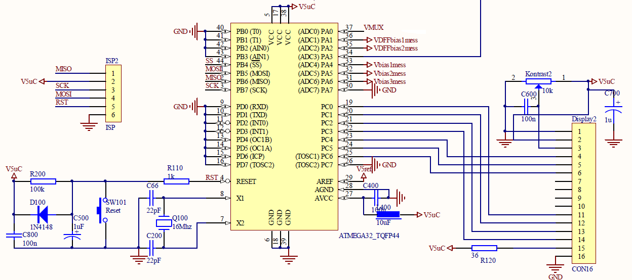

Ich sitze an einer fertigen Schaltung, in der ein ATmega32 Messdaten
verarbeitet und auf einem LCD-Display (W204B-NLW) ausgibt. Das
funktioniert auch wunderbar unter einer Bedingung!
Zwischen der Platine mit dem µC und dem Display selbst befindet sich ein
Flachbandkabel. Beim Testen benutzte ich ein recht kurzes Kabel (ca.
10cm), womit alles super funktionierte. Jetzt, nachdem die Platinen in
einer Box verbaut sind, benötige ich ein längeres Kabel, (ca. 35cm).
Mit diesem kommt beim LCD nichts mehr an oder sagen wir: nur mit Glück.
Geplant ist eine Willkommensroutine (Welcome...etc.) und danach die
Anzeige der Messdaten. Ich weiß nicht, ob sich das Display "aufhängt"
oder der µC. Der Punkt ist, dass es mit verschiedenen kurzen Kabeln
funktioniert und mit längeren nicht.
Meine Ideen: Muss ich die Ausgänge durch Treiberstufen verstärken? Wenn
ja, geht das auch bei den Datenleitungen?
Sollte ich den µC nah an das Display platzigen und wenn ja, warum?
Mach ich vielleicht etwas ganz anderes falsch?
Ich poste kurz den Ausschnitt aus dem Schaltplan.
Danke im Voraus!
von Karl H. (kbuchegg)
Na ja.
35cm sind jetzt noch nicht sooo lang.
Wenn ich bedenke, welch wilde Aufbauten ich vom µC über Kabel mit
drangesteckter Verlängerung auf ein Steckbrett, dort über wilde
Verkabelung mit Drahtbrücken zu einem LCD ich schon gebaut habe.
Kabel ist durchgemessen. Kein Wackelkontakt?
Eventuell das Timing etwas unkritischer machen, sprich alle Wartezeiten
bei den Ausgaberoutinen etwas länger machen.
von Hc Z. (mizch)
35 cm sollten schon gehen, wenn es sich um keine störverseuchte Umgebung
handelt.
Viel eher halte ich es für möglich, dass das Timing von vornherein arg
knapp ist.  Beliebt ist für so was z.B., dass E und die Kontrollsignale
und/oder Daten gleichzeitig in der Software angelegt werden, obwohl vor
dem Anlegen von E eine Vorlaufzeit für die anderen Signale einzuhalten
ist (und auch eine Nachlaufzeit nach dem Wegnehmen von E).  Das ist aber
nur ein Beispiel.
Erik L. schrieb:
> ja...das ist eins dieser blauen LCD-Displays. Die Sache mit dem Timing
> werde ich mir mal anschauen. Kann man vielleicht einfach auch den µC
> runtertakten?
Kann man.
Aber wozu?
Welche LCD Library benutzt du?
Normalerweise konzentriert sich ja die Datenübertragung auf lediglich 1
oder 2 Funktionen.
Da fällt mir auch noch ein:
In vielen LCD-Librarys muss man die Taktfrequenz des Kontrollers
irgendwo angeben. Diese Angabe hast du gemacht?
> Ist damit die Frage geklärt, ob sich eigentlich das LCD aufhängt oder
> der Mikrokontoller selbst?
Ich denke mal: weder noch.
Die Kommandos vom µC werden höchst wahrscheinlich ein wenig zu schnell
zum LCD geschickt, bzw. die Wartezeiten die zb zwischen Anlegen der
Daten und aktivieren der E-Leitung ablaufen müssen, sind etwas zu kurz.
Geh deine LCD Funktionen durch. Bei allen Aufrufen einer Funktion die
delay oder wait oder so ähnlich heißt, gibst du überall (hausnummer) 10%
dazu.
Probehalber, aber wirklich nur probehalber, kannst du ja mal den Quarz
mit seinen 16Mhz wegschalten und auf 8Mhz internen Oszillator gehen
(aber nicht das Programm neu compilieren. Es ist Absicht das 'Programm'
hier anzulügen). Wenns dann besser klappt, dann werden es wohl
Verzögerungszeiten sein, die ein wenig länger zu machen sind.
Deine Frage lässt in mir aber einen Verdacht aufkeimen:
Dein µC arbeitet auch wirklich mit dem Quarz und den 16Mhz? Dazu müssen
Fuses umgestellt werden. Hast du das gemacht?
Erik L. schrieb:
> Ansonsten verwende ich die LCD-Library von Peter Fleury. Dem Tipp mit
> den kürzeren Delay-Zeiten werde ich gleich mal angehen.
Ich würde mal hier ansetzen
static void toggle_e(void)
    lcd_e_delay();      // <- noch ein bischen warten, damit sich die Datenbits stabilisieren
    lcd_e_high();
    lcd_e_delay();
    lcd_e_delay();      // <- und hier auch den Puls ein wenig länger machen
    lcd_e_low();
Seh aber gerade, dass lcd_e_delay auch an anderen Stellen benutzt wird.
Da wird es wohl auch sinnvoll sein, diesen delay an sich etwas anzuheben
Original
#define lcd_e_delay()   __asm__ __volatile__( "rjmp 1f\n 1:" );
#define lcd_e_delay_single() __asm__ __volatile__( "rjmp 1f\n 1:" );
static void lcd_e_delay()
  lcd_e_delay_single();
Wenn das dann nicht genug verzögert, weiß ich auch nicht mehr :-)
von Erik L. (flatsoundz)
Danke, das hat geholfen.
Ich hab vorher probiert, den µC mit dem internen Schwingkreis und 8MHz
zu betreiben (hab es in den Fuses geändert und auch in der Header-Datei)
und dort funktionierte es ebenso, nur halt etwas langsamer.
Die Code-Variante aus dem letzten Post hat das Problem beseitigt. Damit
ist das Problem gelöst. Vielen Dank :)
