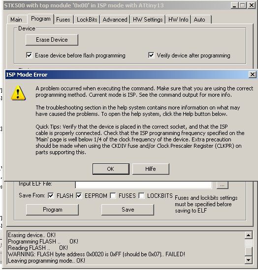

irgenwie hat mein ATTiny 13 ein recht eingensinniges Verhalten. Ich habe
heute druckfrische ATTiny´s geliefert bekommen. Wenn ich diese über das
AVR Studio ansprechen will hab ich so meine Problem. Ich kann die Fuses
setzen, ich kann ihn auslesen, löschen, den eeprom schreiben. Nur beim
Flashen bekomm ich diese Fehlermeldung (im Bild ganz unten WARNING...).
AVR Studio schreib zwar mein HEX File in den ATTiny, wenn ich das dann
auslesen, dann ist das alles andere als mein Programm.
Programmer ist ein USBAVRISP. Die Anschlüsse habe ich mehrfach
überprüft, ich habe es mit externen 8, 12, 16 Mhz versucht. Ich habe
mehrere ATTinys versucht immer das gleich. Wenn ich andere AVR´s
Programmiere habe ich keine Problem.
Was mach ich hier falsch?
danke für diese super schnelle antwort :-) bestellt habe ich diese bei
csd. wenn ich die isp frequenz ganz runter nehme, dann sagt mir das avr
studio das ich mind. 5khz haben muss :-( "ISP frequency must be 5kHz or
above when programming EEPROM or FLASH!"

Der ATtiny13 hat nur Anschlussmöglichkeiten für einen externen
Taktgenerator und die internen Clocks takten entweder 4,8 oder 9,6 MHz.
(es gibt noch den 128 kHz Oszillator intern, aber dann klappt das
Programmieren meist nicht mehr).
Kann es sein, dass Dein Programm den Taktvorteiler (CLKPR) manipuliert?
Denn dann stellt der Tiny13 beim Power-On-Reset den Taktvorteiler ein,
wodurch er mit reduziertem Takt läuft. Der Reset zum Aktivieren des
ISP-Interfaces setzt CLKPR nicht wieder zurück, dazu braucht es einen
Power-On-Reset. Abhilfe schafft das Unterdrücken des Anlaufens durch
manuelles Reset (Reset-Pin auf L) vor dem Einschalten der
Betriebsspannung.
wie kann ich das raus bekommen?
Indem Du im Quelltext des Programms nachschaust.
>> Betriebsspannung.
> kann ich diesen den Reset direkt auf L legen oder per Wiederstand?
Das kommt auf die Beschaltung Deines Programmers an. Wird Reset per
OpenCollector (oder OpenDrain) geschaltet, so genügt fester L-Pegel.
