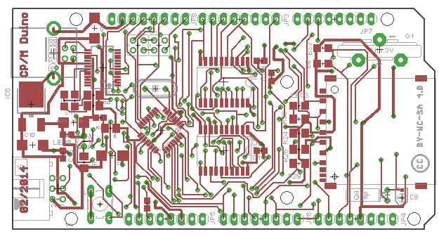

von Joe G. (feinmechaniker) Benutzerseite

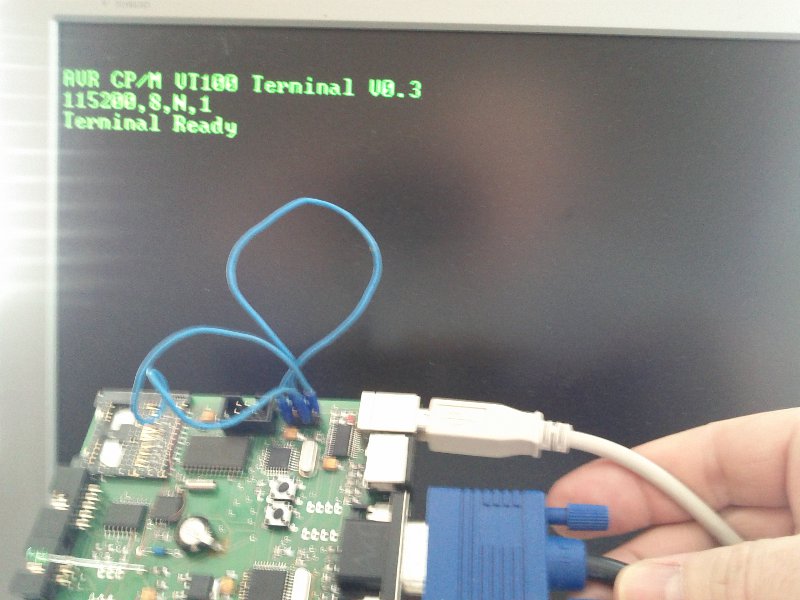

Hier die richtige Skizze. In der ursprünglichen Skizze waren RX_Prop und
Tx_Prop vertauscht. Ursache ist ein Layoutfehler. Da alle Pins jedoch
auf das Steckfeld gehen (zum Glück) kann der Fehler durch die nun
richtigen Brücken korregiert werden.

von Leo C. (rapid)
EEPROM ist wieder drauf. Jetzt mit Sockel. Funktioniert auch. Leider
geht die Tastatur (noch) nicht. Das kann jetzt alles mögliche sein. Die
habe ich vor ein paar Tagen zum Reinigen zerlegt und vielleicht falsch
zusammen gebaut.

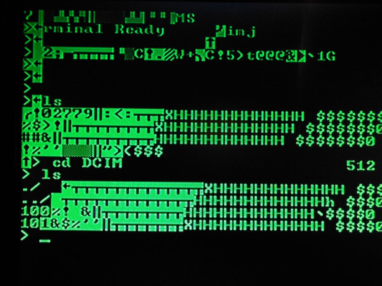

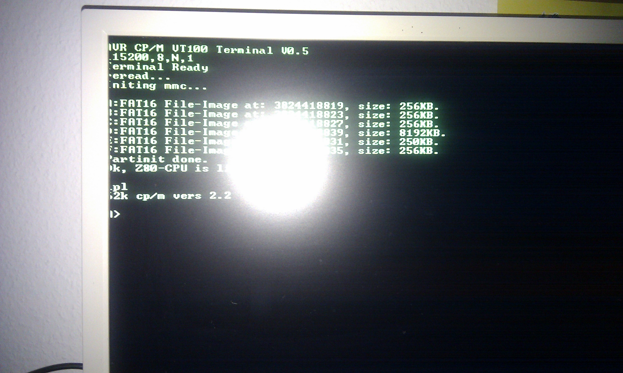

Das Terminal verschluckt aber Zeichen. Beim Hochfahren des AVRs wird nur
die Hälfte der Meldungen angezeigt. Bei mir kommt da wg. 6 "Laufwerken"
ziemlich viel Text.
Wenn die Tastatur korrekt angeschlossen ist, sollten die 3 LEDs beim
Reset kurz aufblinken (Tastaturreset), tun sie das nicht, geht die
Initialisierung schon schief.
Das "verschlucken" von Zeichen liegt an der Kommunikation. Der Puffer
ist derzeit 256 Byte groß, reicht jedoch bei 115200 Baud offensichtlich
für deine Datenmenge noch nicht aus. Mal sehen was sich da machen läßt.
von Leo C. (rapid)
Die Tastatur geht jetzt auch. R16 und R17 waren vertauscht. Evtl. ein
Problem mit dem Bestückungsplan.
Mit der noch nicht funktionierenden Tastatur hatte ich den interessanten
Effekt, daß die Bootmeldungen alle richtig kamen, wenn ich den
USB-Stecker (Stromversorgung) eingesteckt hatte. Beim Drücken der
Reset-Taste kamen nur die verstümmelten Meldungen. Mit der
funktionierenden Tastatur kommen jetzt nur noch verstümmelte Meldungen.
Der AVR-TXD-Leitung würde ein Pullup ganz gut tun. Wenn die Leitung am
Jumperfeld offen ist, reicht es, wenn ich mit der Hand nur in die Nähe
komme, damit der AVR verrückt spielt.
Nachtrag: Man kann natürlich auch den internen Pullup enablen. Werde ich
gleich mal machen.

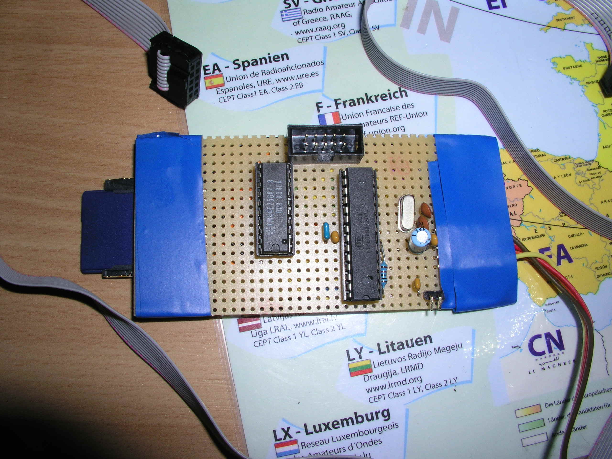

Im Anhang ist ein bootbares simhd-Image mit dem man die neue Hardware
testen kann. Im wesentlichen ist ZSDOS drauf (aber nicht ganz
vollständig), und ein paar Test- und Benchmarkprogramme.

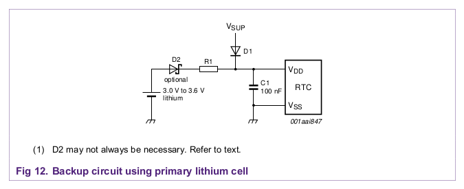

Allerdings läuft die RTC ca. 17% zu schnell, sowohl eingeschaltet als
auch ausgeschaltet. Ich werde morgen mal den Quarz tauschen, obwohl
ich nicht daran glauben kann.
Vielen Dank für Deine Hilfe und Frohe Ostern.
Gruss
Peter
von Leo C. (rapid)
Hast Du einen Kondensator oder Trimmer an Pin 1 der RTC? Der wurde im
Layout vergessen. Siehe hier (ff):
Beitrag "Re: CP/M auf ATmega88"
von Peter Z. (flexopete)
ok Leo,
werde ich mal probieren, steht ja so auch im Datenblatt.

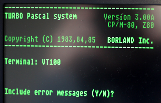

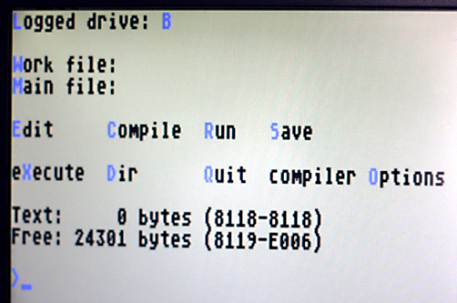

Das VT100 kann nun auch CRTL-Codes, damit ist WS oder der Turbo Editor
zu bedienen. Den Quellcode gibt es vorerst hier...
https://code.google.com/p/avr-cpm-system/
von Leo C. (rapid)
Danke.
Das Meiste scheint zu funktionieren. Folgende Punkte sind mir
aufgefallen:
- 'Return' scheint ein "Auto-Linefeed" zu machen.
- 'Backspace' liefert "0xC8 0x08" statt 'DEL' (0x7F).
- Wenn auf der letzten Position einer Zeile (80) etwas ausgegeben wird,
  geht der Curser automatisch in die nächtse Zeile. Wordstar mag das
  nicht.
- 'Delete Line' und/oder 'Insert Line' funktioniert nicht richtig.
- Die Cursor-Tasten liefern keine VT-100-Codes, aber das ist nicht
  unbedingt von Nachteil.
Was heißt vorerst, und wieso so weit weg?

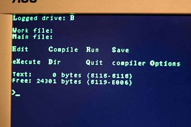

Der Code liegt nun nicht mehr sooo weit weg :-)
http://www.mikrocontroller.net/svnbrowser/avr-cp-m/
Im Bild ist WS-30 zu sehen. Attribute fehlen noch.
von Leo C. (rapid)
Glückwunsch.
Wenn jetzt noch die "<" vom linken zum rechten Rand wandern...
Leider habe ich gerade Hardwareprobleme. Daher komme ich vorerst nicht
zum Testen.
Stimmt, sieht nicht schön aus ;-) Ist behoben.
Da der Propeller noch viele Pins frei hat, könnte ein Pin ein Piezo
Beeper bekommen. Damit würde auch ein BEL ausgegeben werden. Weiterhin
ist mit einem weiteren freien Pin ein AVR Reset möglich. Damit könnte
über eine Taste (z. B. F12) ein AVR Reset ausgeführt werden. Die Taste
F1 ist derzeit mit einem Terminal Reset belegt (ganz nützlich wenn das
Terminal derzeit noch Fehlfunktionen zeigt). Hier könnten wir uns auch
eine zugeordnete Taste überlegen (F11 ??). Übrigens, Alt Break steht
noch auf meiner Liste.

Gestern Abend habe ich mal die Sonntag-Nachmittag-Version getestet.
Für Ladder reichts jetzt :-)
Ein kosmetisches Plus wäre die Möglichkeit, den Curser abzuschalten.
Auf dem Bild sieht man ihn an ca. 4 Stellen gleichzeitig. Das Original
VT-100 kann das zwar nicht, aber spätestens ab VT-220 gehts[1]:
4.6.7 Text Cursor Enable Mode (DECTCEM)
Text cursor enable mode determines if the text cursor is visible.
You set and reset this mode as follows.
Mode   Sequence                 Action
Set    9/11 3/15 3/2 3/5 6/8    Makes the cursor visible.
       CSI   ?    2   5   h
Reset  9/11 3/15 3/2 3/5 6/12   Makes the cursor not visible.
       CSI   ?    2   5   l

Anbei die überarbeitete Schaltung. Folgende Änderungen sind
eingeflossen:
- Stützbatterie CR2032 für RTC
- korrektes Layout für RTC
- LED an SD Card
- Pull Up an SD Card
- Piezo für Bell Signal vom Propeller
- AVR Reset vom Propeller
- Trimmer für RTC
- Layout für SD-Slot von Attend (erhältlich bei Pollin)
Gibt es nöch Änderungen oder Wünsche?

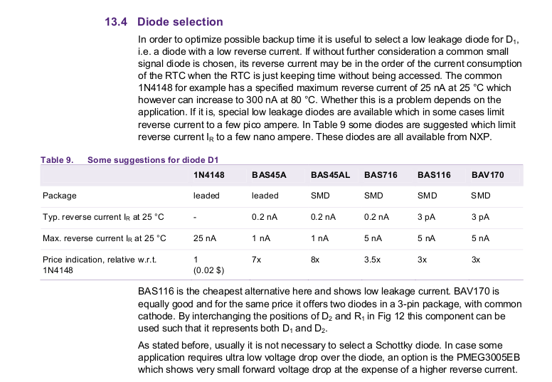

> eingeflossen:
Siehe 1. Bild. D2 kann eine Silizium-Diode sein. Wenn der Platz knapp
ist, kann man für D1/D2 eine Doppeldiode (BAV170) nehmen. [1]
> - Trimmer für RTC
Weiter oben hatte ich mal vorgeschlagen, an Pin 3 und Pin 7 Pullups
vorzusehen, damit man wahlweise auch den PCF8563 einsetzen kann. Da wir
aber weder mit INT noch mit CLKOUT etwas anfangen können (außer evtl.
für Testzwecke), sind die Pullups nicht notwendig. Den 8563 könnte man
auch so einlöten, wenn er denn im gleichen Gehäuse wäre. :-( (SOT96-1
vs. SOT176-1)
[1] http://www.nxp.com/documents/user_manual/UM10301.pdf

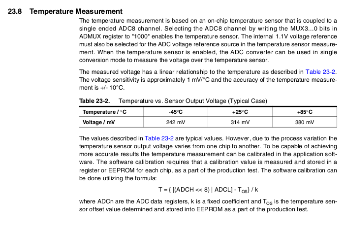

> 0x19 (Temperatursensor) habe ich nicht begriffen. Was hast du dort
> angeschlossen, einen PT100?
Dort ist ein interner Sensor angeschlossen. Siehe entsprechendes Kapitel
im Datenblatt (Anhang).
Bringt aber auch nix. Der Sensor hat starke Exemplarstreuungen und muß
abgeglichen werden (Parameter im EEPROM?). Wer den ganzen Aufwand nicht
scheut, kann auch gleich statt eines CP/M-Programms den AVR
programmieren.

von Marcel A. (dl1ekm)
habe nun den Propeller in Betrieb genommen. Nachdem ich in die Falle mit
dem vertauschten RX/TX erkannt hatte und noch einige kalte Lötstellen
ausgemerzt hatte, ging es (siehe Bilder).
Aber nur so zu 90%...
Das Problem der abgeschnittenen Ränder habe ich durch manuelle
Einstellung hinbekommen - der AUTO-Modes hats nicht geschafft :-)
In WS/TP werden z.B. keine CRTL-Codes erkannt. Es geht auch kein
"Löschen nach links" - auch nicht im "DOS-Prompt" usw.
Anderes Problem: Keine Farben (alles grün) und auch kein
Bildschirm-Löschen usw.... (siehe 2. Bild)
Wo sollte ich suchen? Da ja "grundsätzlich" alles geht würde ich fast
ein HW-Problem ausschliessen?
Im CPM->USB-Modus geht alles zu 99% (Farben nicht 100%, wahrscheinlich
Problem von Hyperterminal/Minicom/Putty).
Danke euch!
Marcel
Hallo Marcel,
die aktuelle Softwareversion gibt es hier (Version 1.0):
Alle Codes die derzeit implementiert sind und alle Farbvarianten sind im
beigefügten Dokument aufgeführt.
So - geht nun deutlich besser.
Ab und zu kommt die Tastatur-Emulation unter TP noch ins stottern (dann
geht alles mit Shift nicht mehr...) - ist aber nicht reproduzierbar.
Verstehen tue ich allerdings die ESC-Codes für die Farben noch nicht.
Grundsätzlich wirken sich die Codes offenbar auf den GANZEN Bildschirm
aus - nicht auf die folgenden Zeichen? Zumindest mein Testprogramm in TP
verhält sich so.
Gemäß VT100.pdf:
write(chr(27) + '[44m');
-> setzt den ganzen Bildschirm in Blau. Schrift auch in blau, vor grünem
Hintergrund.
Code 34m: -> setzt den ganzen Bildschirm schwarz, Text dann schwarz vor
blauem Hintergrund.
Scheint alles invers zu sein.
ESC 7m bewirkt aber keine Invers-Umschaltung. ALT-i hilft bei TP auch
nicht.
Die Steuer-Codes (Löschen usw.) verhalten sich unter TP und WS
unterschiedlich - aber wenn ich hier weiter oben lese ist das wohl
normal...
Marcel
> verhält sich so.
Korrekt. Da der Bildwiederholspeicher des Propeller begrenzt ist, werden
die Farben nur für den gesamten Bildschirm gesetzt. ESC[44m setzt also
den Bildschirmhintergrund blau unabhängig von der Vordergrundfarbe.
ESC[32m würde dann den Text grün darstellen.
Der Bildwiederholspeicher ist gerade so groß, dass es möglich wäre jeder
Textzeile eine andere Vordergrund- und Hintergrundfarbe zuzuordnen. Aber
ob das Sinn macht?
Sollte es eigentlich tun, ALT i auch, ich überprüfe es mal.
F1 sollte alles wieder in den Grundzustand setzen, also invers aus, grün
auf schwarz.
> normal...
Grundsätzlich können ja bei der WS-Konfiguration einige Steuerzeichen
selbst definiert werden. Möglicherweise unterscheiden sie sich in der
Version gerade von TP.
> Joe erwähnte, dass auf Port 17-22 (?) auch die ADCs des AVR liegen? In
> der virt_ports.asm habe ich die aber nicht gefunden.
;------------------------ ADC Interface
;17-19  23,25  in  - ADC Channels 6,7 and 8 (Temp-Sensor)
;        ADC 6,7 only Devices in 32 pin Case (TQFP/MLF)

;20,21    in  - ADC: Measure VCC
von Leo C. (rapid)
> ;        8 Bit only
> ;        Fixed ADC clock (FCPU/128, 156KHz at 20MHz CPU)
> ;        Vref = VCC
In virt_ports.asm sind die Einträge seit SVN r214 drin. Nützt aber
nichts, da ich den eigentlichen ADC-Code noch nicht eingecheckt habe.
Ich hatte nur an Ostern eine "ADC-Testversion" hier als
Diskussionsgrundlage gepostet. Diskussion gabs keine, aber ich bin
inzwischen der Meinung, daß die Temperatur- und VCC-Messungen ziemlich
unsinnig sind und nur Verwirrung stiften, und deshalb entfernt werden
sollten. Im Anhang ist noch mal der fehlende Code.

* Das Propellerterminal kommt nicht wirklich mit 115200,8,N,1 aus. Dort
werden Zeichen verschluckt und Bits falsch interpretiert, wenn es zu
schnell geht.
  Wenn man auf Senderseite zwei Stopbits einsetzt, geht es etwas besser,
aber immer noch nicht perfekt.

spannend, dass du auch die Probleme mit der Propeller-VGA-Ausgabe hast.
Ich nutze die Platine von Joe. Anfangs ging es auch - aber seit ca. 2
Wochen habe ich immer an den genau gleichen Stellen Lücken in der
Darstellung oder falsche Interpretation von Zeichen usw.
Das scheint aber nicht immer ein Problem zu sein - bei Joe läuft es wohl
derzeit stabil. Bislang gibt es hier noch kein Indiz, woran das genau
liegt - da es ja beim einen geht - beim anderen nicht bzw. sich zeitlich
ändert...
Marcel
Ich habe momentan etwas wenig Zeit, doch ich werde mich in einer ruhigen
Minute mal dem Problem mit der VGA-Ausgabe annehmen. Vermutlich ist es
einer der CTRL-Befehle der den Bildschirmspeicher zu weit überschreibt.
Da gleich darauf der V24 Puffer folgt, entstehen dabei die Probleme.

von Jens (Gast)
Du kanns ja mal versuchen eine kleine Pause beim Versenden einzulegen
(softuart) oder zwei Stoppbits, statt nur Einem (harduart).
Letzteres hat das Problem bei mir etwas entspannt.
> sich zeitlich
> ändert...
Ich denke die verschiedenen Quarze sind unterschiedlich frequenz-,
spannungs- und temperaturstabil. Wenn das Timing da etwas knapp ist,
kann das zu den beobachteten Effekten führen.
Viele Grüße
Jens

von Jens (Gast)
Hi!
Ich habe die RTC mal ein bischen aufgepeppt.
Mit Turbo Pascal 3 kann man auch in der heutigen Zeit noch relativ gut
programmieren, hätte ich nicht gedacht. Auch der eingebaute Editor ist
ganz brauchbar (im Gegensatz zu ED...)
Im Anhang sind die ergänzten bzw. veränderten Programmteile.
Die Adresse der RTC musste ich auf 0x51 (read: 0xA3, write 0xA2)
umstellen, da auf 0x50 schon der EEPROM vom Propeller liegt.
Wer den Code per copy&paste direkt ins Zielsystem bringen will, kann
dafür sehr gut screen verwenden. Dazu muß man in screen die
folgenden Befehle eingeben:
<ctrl> a : readbuf <filename>
<ctrl> a : slowpaste 30
<ctrl> a ]
Durch slowpaste wird das Einfügen so verzögern, das der Emulator
hinterherkommt.
Viele Grüße
Jens

Klar - in Zeile 361 der keyb-DE bleibt er dann hängen. Also einfach Joes
Datei genommen...
Danach nur Wirrwarr auf dem Bildschirm. Klar, Jens hatte auf 38400
stehen, Joe auf 115200. Ändern - gut. (wow, ich habe mich an
Propeller-Code gewagt haha...)
Und siehe da: Er scheint erst mal nichts mehr zu verschlucken!!!
Allerdings ist es immer noch nicht schön:
- Alles nur einfarbig - blauer Hintergrund, weiße Schrift
- Es kommt vor, dass der Cursor verschwindet (hängt wahrscheinlich mit
Steuerzeichen aus TP zusammen)
- Ab und zu werden dauerhaft "!" ausgegeben...
- Editor in TP funktioniert nicht - die Eingabe ist wohl letztlich ok,
aber die Darstellung kommt nicht hinterher - kein Scrolling, kein
Einfügen sichtbar usw. Der Bildschirm wird nicht richtig aufgebaut.
- Scrollen klappt auch in WS nicht
Ergebnis: Die VT100 von Joe hat bei mir funktional besser geklappt.
Vielleicht kann Joe die Timing-Optimierungen übernehmen, dann wäre es
wahrscheinlich so perfekt, wie es unter CP/M sein kann, wo hinsichtlich
Tastatur und Bildschirm jeder sein eigenen Standard definiert hat :-)
Danke an Jens!!!

Dafür muß man im Propellercode noch ein bissel mehr ändern.
Bisher gibt es dort keinen Speicher für die Farbe.
Leider ist der Code schon recht unübersichtlich (und m.E. auch ungünstig
benannt), da machen Änderungen nicht so sehr viel Spaß.
Da müßte man mal auf die debug-Ausgabe schauen. Alles was er nicht
kennt, sollte dort auftauchen.
Das klingt nach einer verschluckten seriellen Schnittstelle.

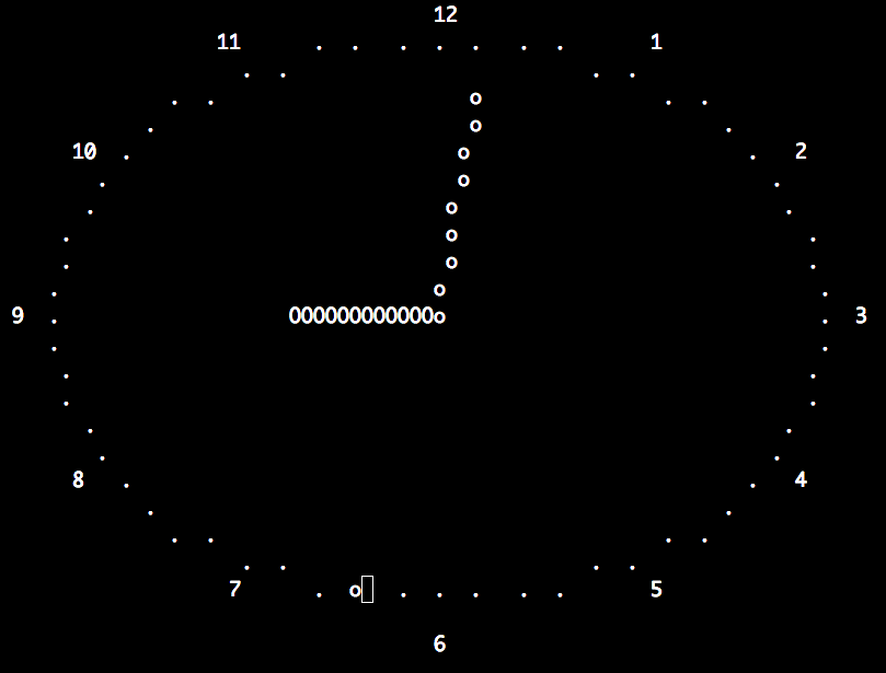

Die Farbe (ESC[xx;xxm) müsste jetzt wieder gehen. Aber immer nur für den
kompletten Bildschirm.
2. Problem: Scrollen
Das Problem kann ich hier nachvollziehen, aber nicht so richtig
debuggen.
Wenn ich den Debug-Output aktiviere, schmiert der Propeller ab.
Weiß jemand, welche Sequenzen der Editor von TURBO.COM beim
Runterscrollen schickt?
Damit könnte ich gezielter suchen.
(Das Hochscrollen klappt übrigens...)
In Joe's Code wird ESC[L und ESC[M interpretiert. Das hab ich in keinem
Standard gefunden, aber in dieser Version wieder mit reingenommen.
Die Baudrate hab ich jetzt sowohl im AVR, als auch im Propeller auf
115200 gesetzt. Bis auf das Scrollproblem sehe ich keine Fehler.
Was noch sehr schön wäre, wenn jemand eine Idee für die Umsetzung von
bold auf dem Propeller-Terminal hat. Bisher sieht es in der
Linux-Konsole besser aus, als auf dem Terminal.
Außerdem hab ich noch mein ANSI-Testprogramm angehangen. Das darf gern
erweitert werden :-)
Momentan kann es mehr als unser VT100/ANSI-Emulator.

So,
hier wie versprochen die Ergebnisse der Tests der letzten VT100 von
Jens:
- FarbCode scheinen zumindest bei meinem Testprogramm ok (habe ansitest
noch nicht probiert)
- Inversdarstellung ok - z.B. bei WS
- TP: Sieht gut aus, auch Zeile einfügen, was aber (wie erwähnt) nicht
geht ist "runterscrollen", während raufscrollen geht (das war früher
auch nicht besser glaube ich)
- TP: Nach Beenden von TP kann ich keine großen Buchstaben mehr eingeben
(shift geht nicht) - daher auch kein Laufwerkswechsel möglich.
Propeller-Reset hilft (das war aber früher auch schon so glaube ich).
- WS: sieht gut aus - aber genau wie TP kein runterscrollen. Weitere
Tests aber nicht möglich, da WS/AVR/... beim Ankommen am unteren
Bildschirm abstürzt
Sonstiges:
- nach wie vor kommen irgendwann nur noch "!" und sonstiger Müll als
Phantomeingabe... da hilft auch kein Propeller-Reset (das war früher
nicht so)
- Auch in TP "stürzt" das ganze schon mal ab - keine Reaktion, keine
Anzeige... Nur Power off hilft (war früher auch nicht so).
Subjektive Zusammenfassung:
- Das "Verschluck-Problem", was bei mir immer am Anfang/Start auftrat,
ist offenbar weg - somit hier offenbar deutliche Verbesserung
- Die sonstigen "früheren" Probleme (Scrollen, Shift...) sind wohl noch
da.
- Einige Instabilitäten sind dazugekommen, meine ich (Abstürze, Dauer
Ich würde es gerne mal mit 57600 Bd ausprobieren. Aber leider habe ich
keinen aktuellen QuelleCode (ich arbeite mit V3.2 204).
Wo ist denn der Link geblieben oder hat jemand mal ein "aktuelles" Hex
mit 57600 und 115200 Baud?
Danke!

Das VT100 Terminalprogramm sollte nun mit 115200 fehlerfei
funktionieren. Es gab im Test (auch mit sehr langen Textdatein) keine
Fehler mehr. Die FullDuplexSeriel.spin. war noch fehlerhaft. Außerdem
habe ich noch die Initialisierung etwas geändert. Ich habe alle
Änderungen im SVN hochgeladen.

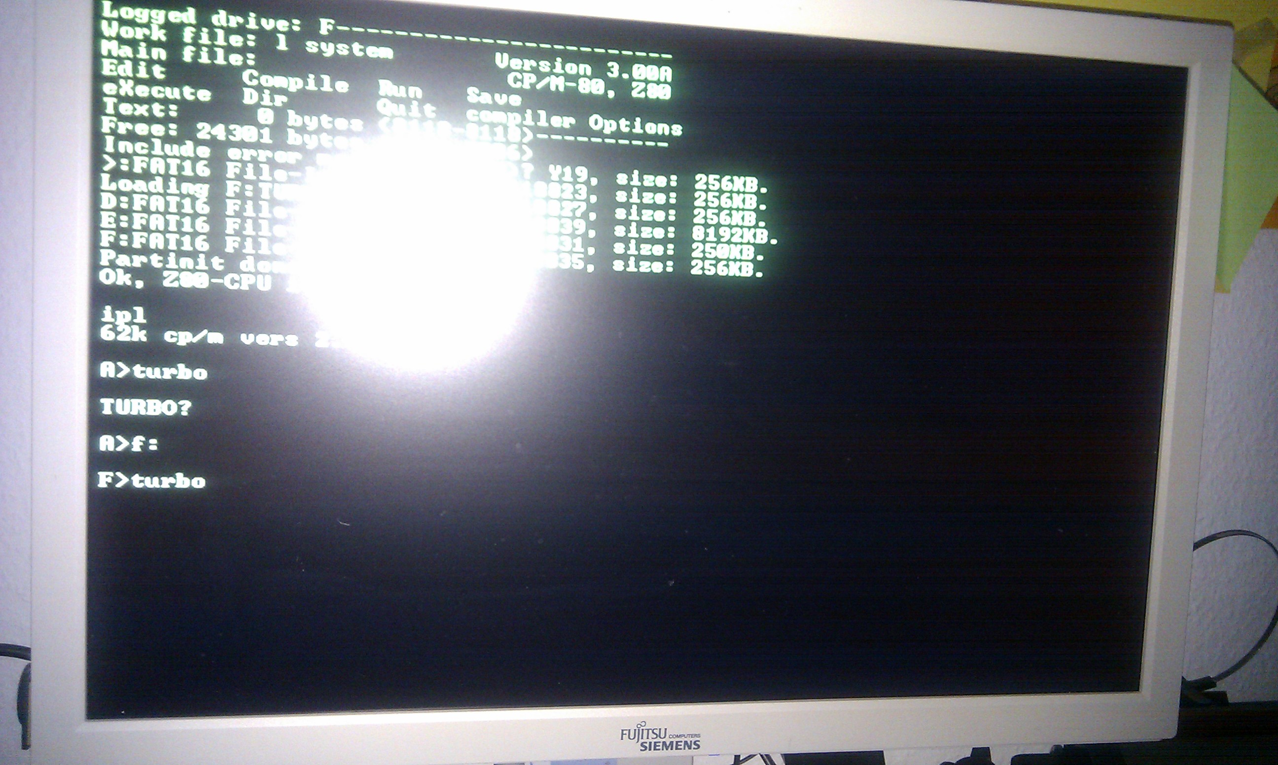

Guten Morgen zusammen,
so, hier die Ergebnisse meiner Tests.
Versionen:
AVRCPM "221"
VGA: Rev 85
Unter Windows/Teraterm (Terminal, 40 Zeilen):
- WS ok (da müsste ich mir evtl. die Tastatuscodes noch anpassen, das
ist ja an sich ein buchfüllendes Thema)
- TP ok (scrollen etc.). Der Code wird in der einen Version (DISK B)
leider invertiert dargestellt... In der Version  DISK F ist das wie
bekannt besser mit Gelb auf Schwarz und weißen Menüs. Leide kann man ja
nicht auslesen, WELCHEN der 32 Screen-Emulationen hier verwendet wird...
Unter Propeller:
- keine Timingprobleme oder Müllzeichen festgestellt -> SUPER!
- WS ok (siehe oben, auch scrollen)
- TP "fast" ok: Auch hier die inverse Darstellung wie im Bild (DISK B)
und eine Darstellung ohne Attribute mit DISK F (da der Propeller ja wie
beschrieben wohl nur 2 Farben + Invers unterstützt). Ich habe noch keine
Option gefunden, dass der Editor den Text dann "flach" darstellt ohne
Attribute)
- ABER: Scrollen nach unten klappt nicht (beide Versionen) - man sieht
das auf dem Bild - die untere Zeile wird immer mit der aktuellen Zeile
gefüllt. aber der Bildschirm/Text rutscht nicht rauf. Gleiches
Verhalten, wenn man die Steuercodes für ScrollDown drückt. ScrollUp geht
dann wieder.
- Manchmal (nicht wirklich reproduzierbar) akzeptiert das System nach
dem Verlassen von TP oder WS die shift-Taste nicht mehr. Vermutlich
liegt das an irgendwelchen Steuercodes. Propeller-Reset hilft.
Ich bin mir nicht sicher, ob Scrollen früher mal geklappt hat. Glaube
aber nicht.
So, das wars erst mal von der Front :-)
Marcel
So, habe gerade die Rev 91 der VT100.SPIN getestet.
Hatte mir erst mal eine IDE für den Propeller unter Linux installiert -
war es leid, immer zum anderen PC zu rennen.
Was soll ich sagen: Der Editor läuft unter TP! SUPER!
Folgendes habe ich noch:
- Ab und zu (manchmal reproduzierbar wenn ich den TP-Editor verlasse und
auf die DOS-Ebene gehe) geht shift nicht mehr. Wenn aber nur ich das
Problem habe - egal.
- Ab und zu stehen merkwürdige "@" im Quelltext/Display. Die
verschwinden aber beim scrollen und sind nicht im File enthalten - auch
eher geringes Problem
- Wer verrät mir, wie ich in TP/TPINST einstelle, dass der Quelltext
nicht invertiert dargestellt wird (siehe Bild in einem der letzten
Posts). Irgendwie muss das gehen, denn eine andere TP-Version macht das
nicht (die schreibt im Terminal aber auch gelben Text auf schwarz und
weiße Menüs), die erscheint im Propeller überall grün auf schwarz
@Jens: Aus dem Aufbau deiner Farb-Testroutine am Ende von ansitest.pas
vermute ich, dass die nur für Terminalbetrieb gedacht ist, da sie ja
alle Kombinationen "durchrattert" und das daher auf dem Probeller (der
kennt die Attribute ja nur für den ganzen Bildschirm) dann mit weißer
Schrift auf weißem Hintergrund endet? Propeller-Reset hilft :-) Habe mal
ein paar readln eingebaut.
Das schau im mir mal an.
Bei TINST.COM in der Terminalkonfiguration VT100 das "Start
highlighting" abschalten, also ESC[7m rausnehmen.

Anbei etwas zum Testen. Die ESC-Sequenz "Invers" schaltet nun auf einen
anderen Zeichensatz. In TP an den Menübuchstaben zu erkennen.

Die neue Version ist eingecheckt. Der Nutzer kann nun zwischen drei
Varianten auswählen.
1. Zeichensatz mit deutschen Umlauten
2. Zeichensatz mit inverser Darstellung
3. zwei Zeichensätze
Die Auswahl erfolgt in der VGA_1024.spin
OBJ
' vga : "vga_Hires_Text_German"    'with German letters ä,Ä,ö,Ö,ü,Ü,ß
' vga : "vga_Hires_Text_Invers"    'with inverse letters
 vga : "vga_Hires_Text_Double"    'with second character font
Wer es in Betrieb testen möchte, kann mittels der Tastenkombination
"Alt+i" den aktuellen Zeichesatz umschalten.

CP/M Duino
- Boardgröße Arduino Mega
- 512 MB SRAM (verfügbar)
- SD Card (verfügbarer Halter)
- RTC mit Stützbatterie
- 8 Bit Porterweiterung
- 2 ADC
- VT-100 Shield steckbar
Vielleicht interessiert sich der eine oder andere „Arduino Jünger“ ja
für eine solche Variante. Der Arduino bleibt dabei voll erhalten,
bekommt sogar noch 512 MB RAM und über das VT-100 Shield eine
VGA-Ausgabe und eine PS2 Tastatur.
Hallo Leo,
das war die ursprüngliche Idee. Dummerweise sind beim Arduino nicht alle
für unser CP/M-System benötigten Pins rausgeführt (siehe Anlage). Der
Arduino USB-Port liegt direkt auf AVR_TX /AVR_RX also für uns so auch
nicht zu gebrauchen. Der Propeller könnte in der Original Arduino
Konfiguration auch nicht programmiert werden. So entstand der nun
vorliegende Vorschlag.
1. Ein Arduino Board welches Arduino und CP/M kompatibel ist.
2. Ein VT-100 Shield
Die Idee mit dem CP/M–Image für den Arduino Bootloader ist natürlich
sehr gut. Dazu müsste allerdings auch der Arduino Bootloader auf die
Rx,Tx Pins beim CP/M angepasst werden.
Warum das ganze?
Ich sehe dabei zwei Aspekte. Der CP/M-Kenner kann sich ohne viel Aufwand
mit den Arduino beschäftigen und die Arduino-Jugend bekommt ohne viel
Aufwand ein komplettes Betriebssystem mit allen verfügbaren Programmen,
wie C, Pascal, Forth, Wordstar… sowie ein Arduino Board mit 512 KB SRam,
SD-Card, RTC, I2C usw. + VGA.

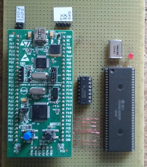

Noch ein paar Worte zu meiner STM32–Variante.
- Den HD64180 hatte ich schon. Der läuft nur mit 5V.
- STM32 I/Os sind 5V-tolerant.
- STM32F1 mit vielen Pins sind billiger als AVR.
- Durch die vielen I/O-Pins kann alle denkbare Peripherie ohne weitere
  ICs angeschlossen werden.
- Ein STM32VLDISCOVERY hatte ich schon. Damit konnte ich schnell
  anfangen.
Leider hat das Discovery-Board doch zu wenige 5V-tolerante I/O-Ports.
Deshalb sind jetzt noch 2 Buffer-ICs verbaut. Wenn ich mal wieder dazu
komme, soll das Board (und die beiden HCT541) gegen einen (mindestens)
100 poligen STM32F101 getauscht werden.
Im angehängten Schaltplan sind P1-P3 die Buchsenleisten, auf die das
Discovery-Board gesteckt wird.

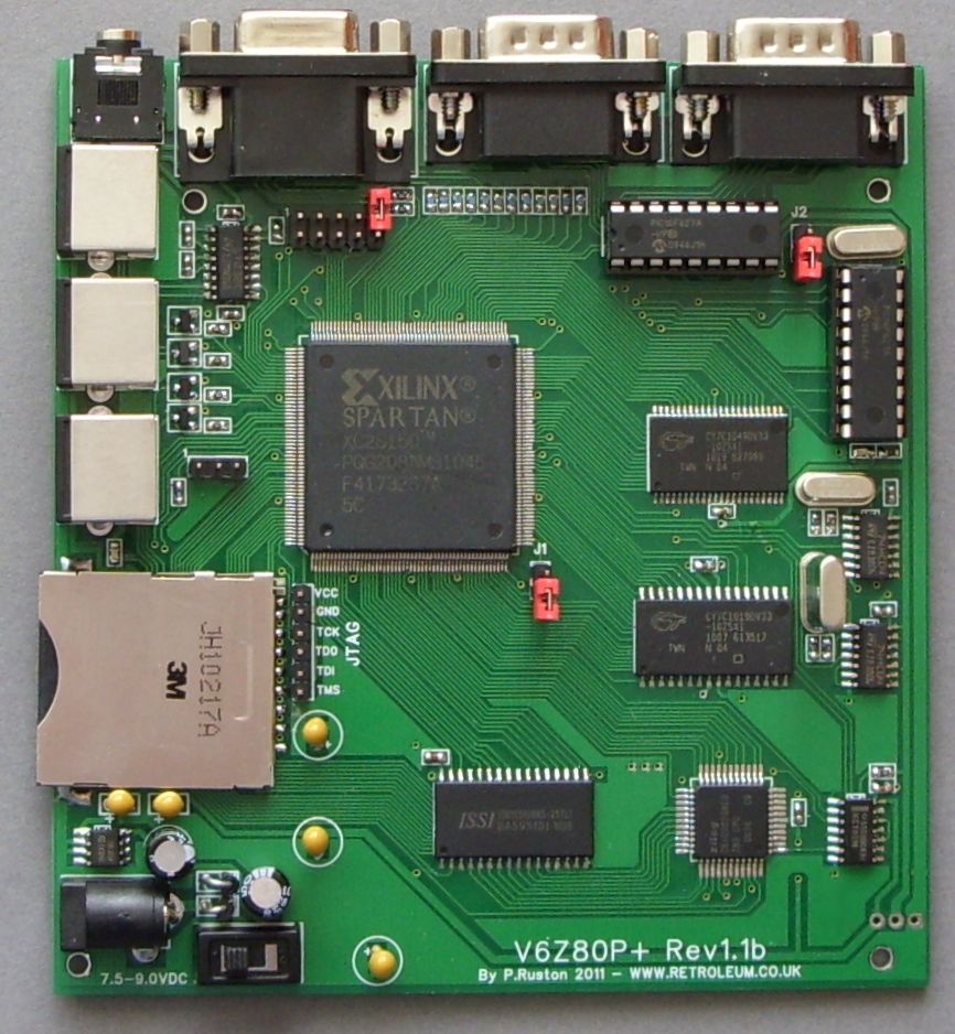

Ich habe "damals" noch einen V6Z80P "ergattert", da die fertige Platine
nur zu bekommen war, wenn der nette UKler einem die Bauteile aufgeloetet
hat....so gibt es nicht so viele davon und nun hat er das Modell
eingestellt:
http://www.retroleum.co.uk/electronics-articles/v6z80p/
Die Platine nutzt einen echten Z80 und SD-Karte als Medium

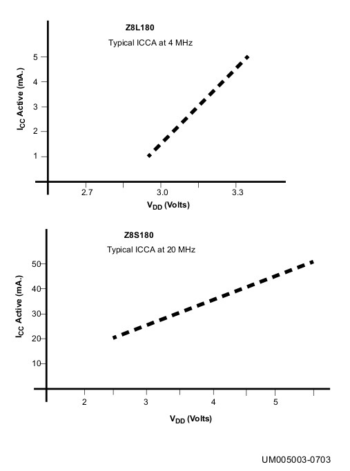

Hier scheints mehrere Verwechslungen zu geben, was bei den Datenblättern
von Zilog (Viele (Druck-)Fehler und fast immer "Preliminary") auch kein
Wunder ist. Die angehängten Graphen stammen aus [1]. Daraus, und aus der
Tabellenüberschrift zu den AC Characteristics in [1] und [2] schließe
ich, daß der Z8S180 auch mit 3.3 V, dann allerdings nur bis 20MHz läuft.
Beim freundlichen Chinesen habe ich den Z2S180 incl. Versand ab ca.
€2,20 gesehen, bei Abnahme von 10 Stück.
Wenn man den Z180 (und das RAM) mit 3.3V betreiben kann, ist es
schaltungstechnisch fast egal, ob man als "Hilfscontroller" einen AVR
oder STM32 nimmt. Gleiche Anzahl I/Os vorausgesetzt.

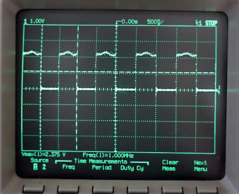

Ich habe gerade 2 CPU's (Z8L180) getestet. Der M1 Zyklus bzw. der
Adresszähler laufen bei beiden Exemplaren sauber von 5 V bis runter zu
2.4 V.
Der Quarztakt lag auf 20 MHz.
Ein Layout gibt es nun auch.
So, ich habe mal meinen ersten Lochraster-Aufbau von "anno dazumal"
ausgegraben (siehe Foto), den mit ATMega88 und 4bit RAM.
Ich habe dem dann einen 328p spendiert und wollte die aktuelle
"firmware" mit Z80-Unterstützung draufbringen.
Tja, mehrere Hürden - und letztlich kein Erfog:
- zunächst musste ich im MakeFile die Pfade zum avrasm und den
includesdes AVR Studios anpassen - kein Problem
- dann musste ich noch svnver.exe nachinstallieren (oder den Eintrag im
MakeFile auskommentieren) - auch kein Problem
- obwohl ich dann (so denke ich, siehe Anhang) die Flags richtig gesetzt
habe konnte er die init.asm nicht übsersetzten "Symbol SCL not found".
Ich denke das liegt daran, dass wegen der Abwahl von I2C die
equ-Einträge nicht geladen werden, in der init.asm aber trotzdem darauf
verwiesen wird. Ich habe also mal eben SCL durch 5 und SDA durch 4
ersetzt im code - ist ja eh egal
- beim Auslesen der "Release-Version" spuckt mir make immer noch
folgende Fehler aus:
process_begin: CreateProcess(NULL, awk -vID=VMAJOR "$1$2 ~ \"#define\"ID {print $3}" config.inc, ...) failed.
process_begin: CreateProcess(NULL, awk -vID=VMINOR "$1$2 ~ \"#define\"ID {print $3}" config.inc, ...) failed.
- es wird keine eep-Datei erzeugt, im MakeFile steht aber für "make
program" sowohl hex als auch eep brennen. Daher kommt es zum Fehler
"avrcpm.eep not found". Ist das schlimm? Wird überhaupt was ins eeprom
geschrieben?
Wenn ich den 328er dann einsetze passiert - nichts. Keine Antwort auf
dem Terminal...
Mache ich hier noch was falsch oder "geht das gar nicht auf der HW"?
Danke und Gruß
Marcel
von Leo C. (rapid)
$ make flash
make program benutzt kein Mensch (dachte ich)
> Ist das schlimm?
Unschön, aber nicht schlimm.
Weiß nicht, ob die aktuelle Software noch mit 4-bit läuft.
Kann ich mir erst heute Mittag anschauen. Alles so lange her...

von Leo C. (rapid)
> Ich habe gawk (aus WinAVR) drauf, und im makefile steht auch "AWK=gawk".
> Trotzdem ging es erst, als ich gawk.exe in awk.exe umbenannt hatte. Na
> egal.
Im Makefile steht zwar:
AWK = gawk
allerdings:
conf-val = $(shell awk ...
statt:
conf-val = $(shell $(AWK) ...
Bei mir (Debian) gibt es einen Link von awk auf gawk über die
Alternativen-Verwaltung.
> Wahrscheinlich geht es einfach nicht.
Du bist jetzt wohl der Erste nach über 3 Jahren, der das merkt.
Aber ich weiß nicht so recht, ob ich mich damit abfinden will...
Mal sehen, ob ich etwas Zeit finde.
