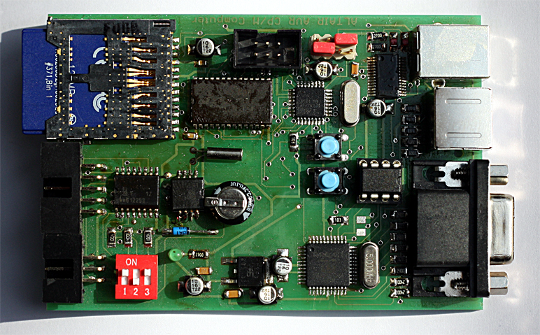

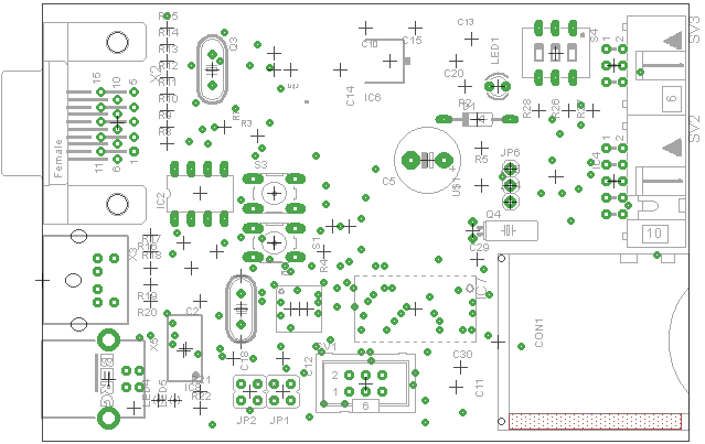

von Joe G. (feinmechaniker) Benutzerseite

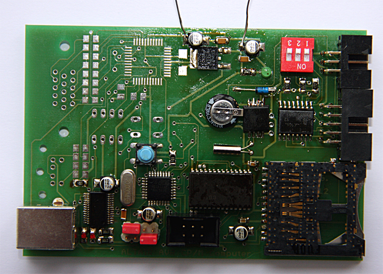

Ok, der PCF8574 geht auch bei 3.3V und ist bei Reichelt als DIL und Smd
verfügbar. PCF8574 und PCA9555 gehen auch bei 3.3V und haben 5V
tolerante Eingänge. Der Pegelwandler kann also entfallen.
Bei der Erweiterung dachte ich in Richtung Anwendung Arduino. Ein
embedded System (ich hab das CP/M gerade geadelt) lebt ja von externer
Hardware. Mit 8 oder 16 Bit I/O könnte der potentielle Nutzer schon eine
Menge anschließen. Ideal wäre die Ansteuerung wie ich schon mal
vorgeschlagen habe über die ungenutzten Biosfunktionen Reader.
Ersetzt man den mega328p durch die smd Version, bekommt man noch zwei
zusätzliche Pins in Form von 2 AD-Wandlern spendiert (ADC6 und ADC7).
Mein derzeitiger Entwurf sieht gerade so aus (pdf). Er hat die Maße
100mm x 70mm und passt damit genau in ein Fischer Alu-Gehäuse (AKG 7124
ME). Das System beinhaltet neben der USB ein VT100 Terminal mit VGA und
Tastaturanschluss den zwei ADC + I2C, sowie 8 Bit I/O.
Eine ähnliche Variante hatte ich schon mal vorgestellt. Sie ist hier
nicht sosehr auf Interesse gestoßen. Macht jedoch nichts, die neue baue
ich mir selber auf. Ich glaube im Gegensatz zum embedded Linux
(raspberry pi u.ä.) kann ein potentieller Interessent (Schüler,
Studenten, wie auch immer) damit ein komplettes System komplett selber
aufbauen, sein CP/M (Kernel) selbst konfigurieren und zusammenstellen.
Das System ist wirklich einfach und überschaubar.
Joe

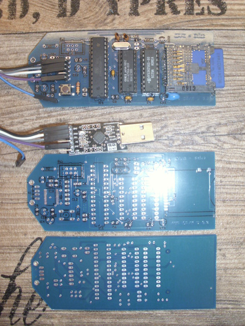

von Markus G. (thechief)
Peter Sieg schrieb:
> Joe G. schrieb:
>> USB über FT232RL, die Variante über den MCP2200 würde noch einen
>> externen Quarz benötigen.
>> DRAM ist ein HM51W17805 (16M EDO RAM 2-Mword x 8 Bit)
>> Als Arduino Pro Mini würde auch ein DFRobot Pro Mini V1.2 5V 16MHz
>> Arduino Compatible gehen (9,9 €) allerdings müßte bei allen Varianten
>> (auch China) ein 3.3V Regler eingesetzt werden.
>> Platine derzeit 4 Lagen, es geht sehr eng zu! bei einer Abnahmemenge von
>> 10 liegt der Preis ca. um 11€.
>> Joe
> Hmm.. ich werde (für mich) das Gefühl nicht los, das wir dann mit dem
> 'USB Stick' Konzept besser dran sind.. was meinen die anderen..
> Peter
ich werde, für mich persönlich, mit meinem "USB Stick" weiter arbeiten.
@Joe: Aber meinen ausdrücklichen Respekt, wie Du immer die Layouts hier
zauberst... :-)
Und vielen Dank für den Anstoss zur ZSDOS Portierung! Klasse!
Viele Grüße
Markus

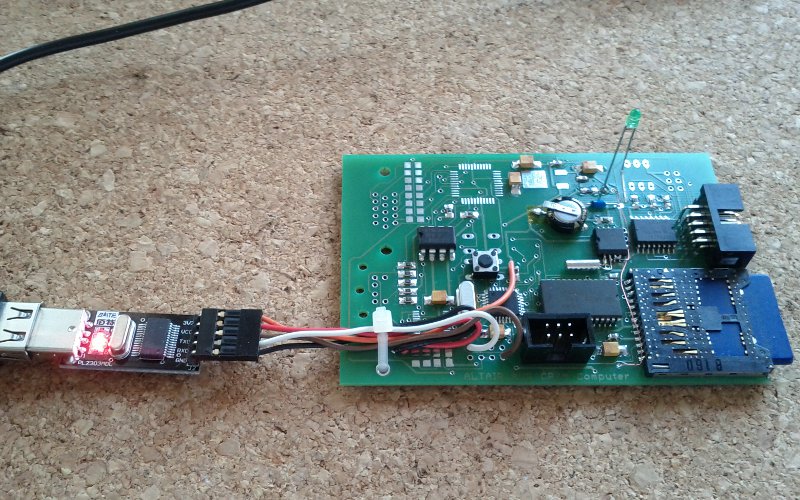

@Hannes
so sollte es gehen.
Als ASM Options im AVR Studio:
-DF_CPU=20000000 -DBAUD=115200 -Datmega328P -DDRAM_8BIT
Takt und Baudrate natürlich an das eigene System anpassen.
In der config Datei sollte folgedes stehen:
#define K 1024
#define M 1024*K
#define RAMSIZE 256*K*4  /* 1 chip 256Kx4 */
;#define  RAMSIZE   4*M*4 * 2  /* 2 chips 4Mx4  */
#define EM_Z80  1    /* Emulate Z80 if true */
#ifndef FAT16_SUPPORT
  #define FAT16_SUPPORT 1  /* Include Support for FAT16 Partitions */
#endif        /*  which may contain CP/M image files. */
#define RAMDISKCNT    1    /* Number of RAM disks */
#define RAMDISKNR     'I'-'A'  /* Drive "letter" for first RAM disk */
#define PARTID 0x52    /* Partition table id */
        /* http://www.win.tue.nl/~aeb/partitions/partition_types-1.html
#define IPLADDR  0x2000    /* Bootloader load address */
#define DRAM_WAITSTATES 1  /* Number of additional clock cycles for dram
read access */
#define REFR_RATE   64000       /* dram refresh rate in cycles/s. */
        /* Most drams need 1/15.6µs. */
#define  RXBUFSIZE 128    /* USART recieve buffer size. Must be power of
2 */
#define  TXBUFSIZE 128    /* USART transmit buffer size. Must be power
of 2 */
#if EM_Z80
  #define CPUSTR "Z80"
#else
  #define CPUSTR "8080"
#endif
.equ BOOTWAIT      = 1
.equ MEMTEST       = 1
.equ MEMFILL       = 1
.equ MMC_DEBUG     = 0    /* Increase for more debugging */
.equ FAT16_DEBUG   = 0
.equ FAT16_RWDEBUG = 0
.equ FAT16_DBG_FAT = 0
.equ DISK_DEBUG    = 0    /* Increase for more debugging */
.equ HOSTRW_DEBUG  = 0
.equ HEAP_DEBUG     = 0
.equ PORT_DEBUG    = 0
.equ INS_DEBUG     = 0
.equ STACK_DBG     = 0
.equ PRINT_PC      = 0
#define MMC_SPI2X  1    /* 0 = SPI CLK/4, 1 = SPI CLK/2 */
Nach dem Reset sollte dann im Terminalprogram (Baudrate und COM-Port
natürlich korrekt einstellen) sofort die Bootmeldung kommen. Auch wenn
die SD Card nicht richtig gelesen wird kommt auf jeden Fall eine
Meldung. Wenn nicht, zunächst mal prüfen ob der AVR auch über die
USB-Schnittstelle richtig sendet und ob überhaut was am PC ankommt.
Joe

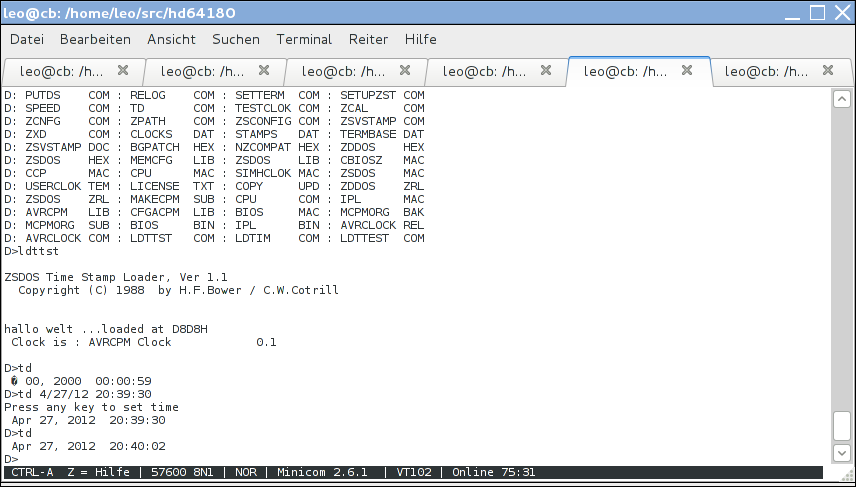

von Leo C. (rapid)
Im trunk gibts jetzt eine Uhr.
Im Anhang ist der passende ZSDOS-Treiber, den ich noch nicht eingecheckt
habe.
Nach einem Reset wird die Uhr z.Zt. mit Tag und Monat 0 initialisiert.
Dies dürfte zu verschmerzen sein, da sie ja ohnehin gestellt werden muß.
Das ganze ist vorläufig. U.a. deshalb, weil ich die BCD/binär- und
zurück-Wandlung noch vom Z80- in den AVR-Teil verlegen will. Außerdem
behandelt sie 2100 noch irtümlicherweise als Schaltjahr.

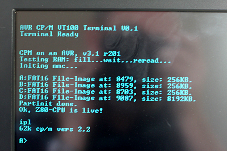

@ Leo C.
SUPER Leo!
D>ldtim
ZSDOS Time Stamp Loader, Ver 1.1
  Copyright (C) 1988  by H.F.Bower / C.W.Cotrill
hallo welt ...loaded at D8D8H
 Clock is : AVRCPM Clock            0.1
D>td
 - 00, 2000  00:02:45
D>td 4/28/12 10:12:28
Press any key to set time
 Apr 28, 2012  10:12:28
D>td
 Apr 28, 2012  10:12:31
D>

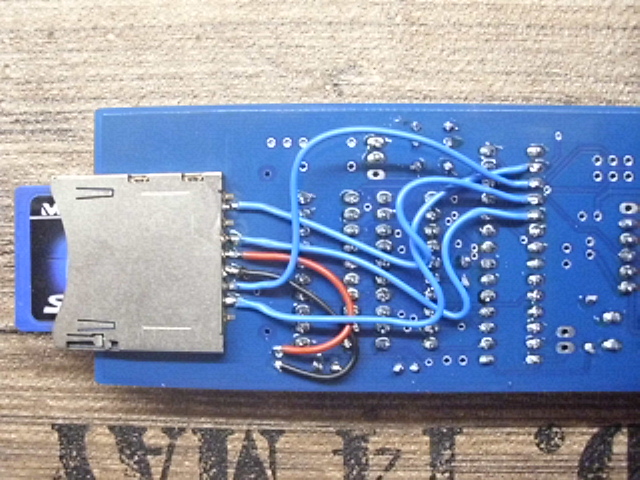

von Franz N. (abnoname)
habe mir auch mal 2 Varianten aufgebaut und dafür auch ein anderes
Platinenlayout erstellt zum selber ätzen bzw. fräsen. Ich verwende nur
SMD Bauteile und DRAMs von alten SIMM bzw. PS2 Modulen. Das Layout kann
ich bei Interesse hier rein stellen.
Ich habe mitten im Thread davon gelesen, dass es wohl ZSDOS Images gibt.
Kann das jemand zur verfügung stellen?
Danke :)
VG
Franz
Hier noch ein Bild von meiner Platinenversion :)
VG
@Franz
Noch ein Aufbau, sehr schön! Welchen DRAM verwendest Du?
Anbei zwei ZSDOS Images.

von Peter S. (petersieg)
Weil ich selber keine mehr hatte und man immer einige Platinen bei
pcbcart abnehmen muss um vernünftige Preise zu erhalten kann ich jetzt
hier anbieten:
Platinen und mehr zum Projekt: AVR CP/M USB Stick
Info's: http://avr.cwsurf.de/?AVR_CP%2FM
Ein komplettes CP/M System! Disk Images auf SD Karte. Nur 3 IC's DIL.
Diesmal: Blaue Platinen.
Preise:
Nur Platine: 8€
SD Slot: 4€ (ein paar habe ich noch, sonst muss ich erst aus USA
bestellen)
AVR progr.: 5€ (ATmega328P)
4bit x 256 Drams: 5€ (2 Stück) - nur solange Vorrat reicht.
Peter

Slots für alle Platine.. habe trotzdem auch mal einen Ersatz-Slot
'drangefriemelt'.. geht auch..
Habe nun mit folgenden Änderungen:
; Fields in the parttabl
  .equ  MAXDISKS  = 10      ;Max number of Disks (partitions); was 8
  .equ    PARTENTRY_SIZE = 11    ;Size of a Partitiontableentry; was 9
einen erfolgreichen Scan des LW: I:
CPM on an AVR, v2.3 r185
Testing RAM: fill...wait...reread...
Initing mmc...
A:FAT16 File-Image at: 514, size: 256KB.
B:FAT16 File-Image at: 530, size: 256KB.
C:FAT16 File-Image at: 546, size: 256KB.
D:FAT16 File-Image at: 562, size: 256KB.
E:FAT16 File-Image at: 578, size: 256KB.
F:FAT16 File-Image at: 594, size: 256KB.
G:FAT16 File-Image at: 610, size: 256KB.
H:FAT16 File-Image at: 626, size: 256KB.
I:FAT16 File-Image at: 002, size: 8192KB.
Partinit done.
Ok, Z80-CPU is live!
ipl
62k cp/m vers 2.2
A>
aber DIR I: zeigt NO FILES ??

Auf Wunsch hier noch der Schaltplan.
von Hans- w. S. (hschuetz)
an Platinen für ein VGA Terminal mit Propeller wäre ich auch
interessiert.
Hans-Werner
@Joe G. Der Schaltplan zeigt was..?
Die 5 Platinen sind die Version mit P8X32 Terminal?
Falls noch eine frei wäre..
I2C hab ich bisher auch noch überhaupt gar nichts gemacht.. hier gäbe es
auch
noch so einige Möglichkeiten.. Ich glaube der RTC läuft über I2C und
dafür habt ihr auch schon einen Treiber gemacht..?
Chip-8 Emulator unter CP/M wäre auch ein schönes Projekt.
Peter
Der Schaltplan zeigt ein CP/M System mit VT100 Terminal, PS2 Tastatur,
RTC sowie einem 8-Bit Port. Ich hatte es schon hier beschrieben.
Beitrag "Re: CP/M auf ATmega88"
Da jedoch keiner so richtig Interesse gezeigt hat, hatte ich einfach für
mich 5 Testplatinen bestellt. Mit so einer plötzlichen Resonanz hatte
ich gar nicht gerechnet. Nun sind sie schon wieder alle.
1 x Joe G.
1 x Peter Z.
1 x Hans-Werner
1 x Peter S.
1 x Leo C.
Ohne den Anschein der Bestechlichkeit zu erwecken, würde ich Leo C.
gerne eine zukommen lassen :-). Somit hätten wir alle die gleiche
Hardware um die RTC die A/D-Wandler und den 8-Bit Port in Betrieb zu
nehmen. Bei Bedarf können wir ja dann wieder eine größere Serie
auflegen. Möglicherweise ergeben sich auch noch einige Änderungen.
Joe
@Joe G. Freut mich, das noch eine 'über' war .. ;-)
Auf dem Schaltplan sehe ich einen ATmega88/168 und Ein HM51W17805 =
SRam? und einen SD Slot.. sonst nichts Wesentliches.. bin ich blind?
Von P8X32 und ser.Eprom nichts zu sehen.. ich denke der Schaltplan passt
nicht zum verlinkten Board & Beschreibung..
Peter
Peter Sieg schrieb:
> bin ich blind?
Nicht anzeigen lassen, sodern das PDF laden. Es hat drei Seiten.
Habe hier noch ein Problem mit einem avr cpm stick Aufbau.
Habe schon alles nachgelötet, C am SD Slot gwechselt.. immer das
gleiche:
Initing mmc...
A:FAT16 File-Image at: 002, size: 256KB.
Partinit done.
 Z V    A =00 BC =A201 DE =0001 HL =DCD0 SP=BF3E PC=F2F0       76 76 76
        A'=00 BC'=0000 DE'=0000 HL'=0000 IX=0000 IY=0000 I=00       CPU
halted!
Initing mmc...
B:FAT16 File-Image at: 530, size: 8192KB.
C:FAT16 File-Image at: 002, size: 8192KB.
D:FAT16 File-Image at: 1042, size: 8192KB.
Partinit done.
 Z V    A =00 BC =A201 DE =0001 HL =DCD0 SP=BF40 PC=F2F0       76 76 76
halted!
Oben mit eine SD Karte mit nur A Image.
Unten andere SD Karte mit 4 Images.
Irgendeine Idee?
Peter
Du könntest ja mal .equ INS_DEBUG = 1 und .equ PRINT_PC = 1 setzen und
schauen wo der Prozessor hin springt und welchen Befehl er ausführt.
Es gibt ja prinzipiell zwei Fehlermöglichkeiten.
1. SD-Card wird nicht richtig gelesen
2. RAM verliert Speicherinhalte
Beides führt natürlich auf eine unsinnige Befehlsausführung.
Die Bestückung ergibt sich aus dem Schaltplan und dem Layout (siehe
Anhang 1). Einen Bestückungsplan habe ich nch nicht erstellt.
Die Firmware für den Propeller (siehe Anhang 2). Hier müssen noch die
Baudrate und Farben für das Terminal eingestellt werden
(propCOMM2_VGA.spin). Ich habe grün auf schwarz sowie 57600 Baud
eingestellt. Möglicherweise sind auch noch die Wartezeiten vom AVR CP/M
etwas zu vergrößern, damit die Initialisierung des VT100 Terminals
abgeschlossen ist, bevor das CP/M bootet.
Die Propellersoftware kann mit dem Propeller Spin-Tool übersetzt und
geladen werden.
http://www.parallax.com/tabid/832/Default.aspx#Software
Die Hardware ist so ausgelegt, dass es drei Kommunikationsmöglichkeiten
über die USB-Schnittstelle gibt.
1. Spinzugriff zum Propeller
2. Terminalzugriff zum AVR CP/M
3. CP/M - Propeller VT100
Die einzelnen Varianten werden über das Juperfeld gesetzt. Ich habe
leider noch kein schönes Bild dafür erstellt.
Hier ein Bild TOP Layer und Partlist.
Wer meine Teile+Platine haben möchte -> Mail. Ich komme auf absehbare
Zeit nicht dazu und habe ja noch die seriellen Varianten hier.
Peter

Gestern habe ich endlich mal Joes neue Platine (teil)bestückt und heute
in Betrieb genommen. Der Hauptteil läuft.
Terminal und USB-Schnittstelle habe ich erst mal weggelassen, und der
3,3V-Spannungsregler fehlt mir noch (inzwischen bestellt).
Vorläufig habe ich einen externen USB/Serial-Adapter dran, der auch 3,3V
liefert.
Beim Bestücken ist mir aufgefallen, daß die Pads für den Uhrenchip nicht
passen (zu eng, für das schmalere SO-Gehäuse). Das ist aber kein großes
Problem, da unterhalb des Chips Platz genug ist.
> passen
Oh Mist, da habe ich wohl geträumt! Ich bin leider bis auf die 3.3V und
den USB-Teil noch nicht so weit gekommen. In einigen Tage geht es aber
wieder weiter. Ich würde dann auch mal eine kleine Bauanleitung für die
Hard- und Software erstellen, da es für einen Neueisteiger schon recht
unübersichtlich wird.
@Leo.C. Was macht denn der lustige Draht der zum RTC geht?
von Leo C. (rapid)
Der Draht geht, vom CS der SD-Karte kommend, scharf am RTC vorbei an das
abgeknickte Bein der LED. Ich habe die Betriebs-LED privisorisch zur
"Drive-Select"-Anzeige umgewidmet. Ohne diese Anzeige kann ich gar nicht
mehr leben.

Die neue AVR Software läßt sich erstmal fehlerfei übersetzen und CP/M
bootet auch korrekt.
Um den RTC anzusprechen ist sicherlich zunächst die TP-Quelle gedacht.
Wird AVRCLOCK.MAC dann noch benötigt? Ich nehme an, für den RTC hast du
A0 auf GND gelegt (Adr. A0)
von Leo C. (rapid)
Im Moment ist es so, daß die Initialisierung hängen bleibt, wenn am
I2C-Bus keine Pullup-Widerstände sind, also z.B. auf "alter" Hardware.
Das möchte ich demnächst noch ändern.
Das TP-Programm war zum Testen der I2C-Schnittstelle und der Uhr
gedacht, und kann noch als Beispiel verwendet werden.
Ja, und ja.
In AVRCLOCK.MAC ist der Treiber für ZSDOS. Aus AVRCLOCK.REL wird mit
SETUPZST.COM das CLocktreiber-Ladeprogramm LDTIM.COM gebaut. Für den
schnellen test habe ich mal ein fertiges LDTIM.COM hier angehängt.
Man kann den Treiber auch ins BIOS einbauen. Dazu muß man ZSDOS
entsprechend konfigurieren. Kommt demnächst...

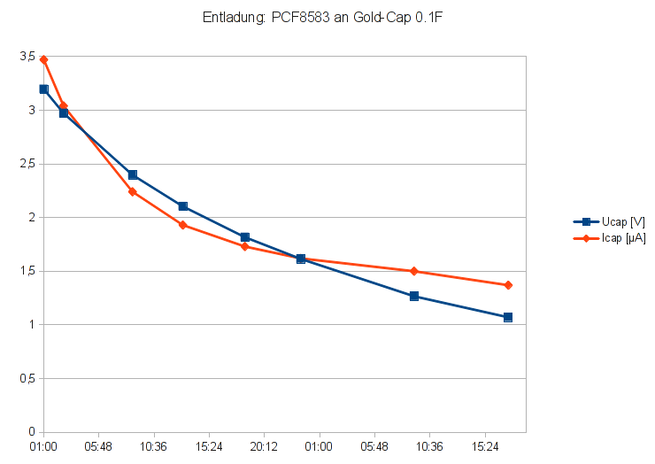

> Mal sehen welche Lithiumzelle ich unter bekomme.
Der Punkt war mehr als Frage und zur Diskussion gedacht. Vielleicht gibt
es ja noch Gründe für einen Kondensator, die ich übersehen habe. Wie
groß ist denn dein Goldcap?
Ich habe nur welche mit 0.1F hier. Bin zur Zt. am Messen. 2 volle Tage

Die VGA-Baugruppe ist nun komplett bestückt und in Betrieb genommen
(siehe Bilder). An der Software ist jedoch noch etwas zu tun. Anbei die
erste Version (0.1). Sie könnte auch ins SVN aufgenommen werden. Mit
einer Baudrate von 9600 laufen beide Systeme gut zusammen, bei einer
höheren Baudrate kommt es zu Fehlern, obwohl es im Terminalmodus geht.
Möglicherweise ein Pufferüberlauf. Die Tastatur geht derzeit nur mit dem
US Layout und außerdem gehen einige ESC Sequenzen noch nicht.
Das erste Problem ist gelöst. Mit einer Puffererweiterung geht das
Terminal nun auch mit 115200 Baud.
