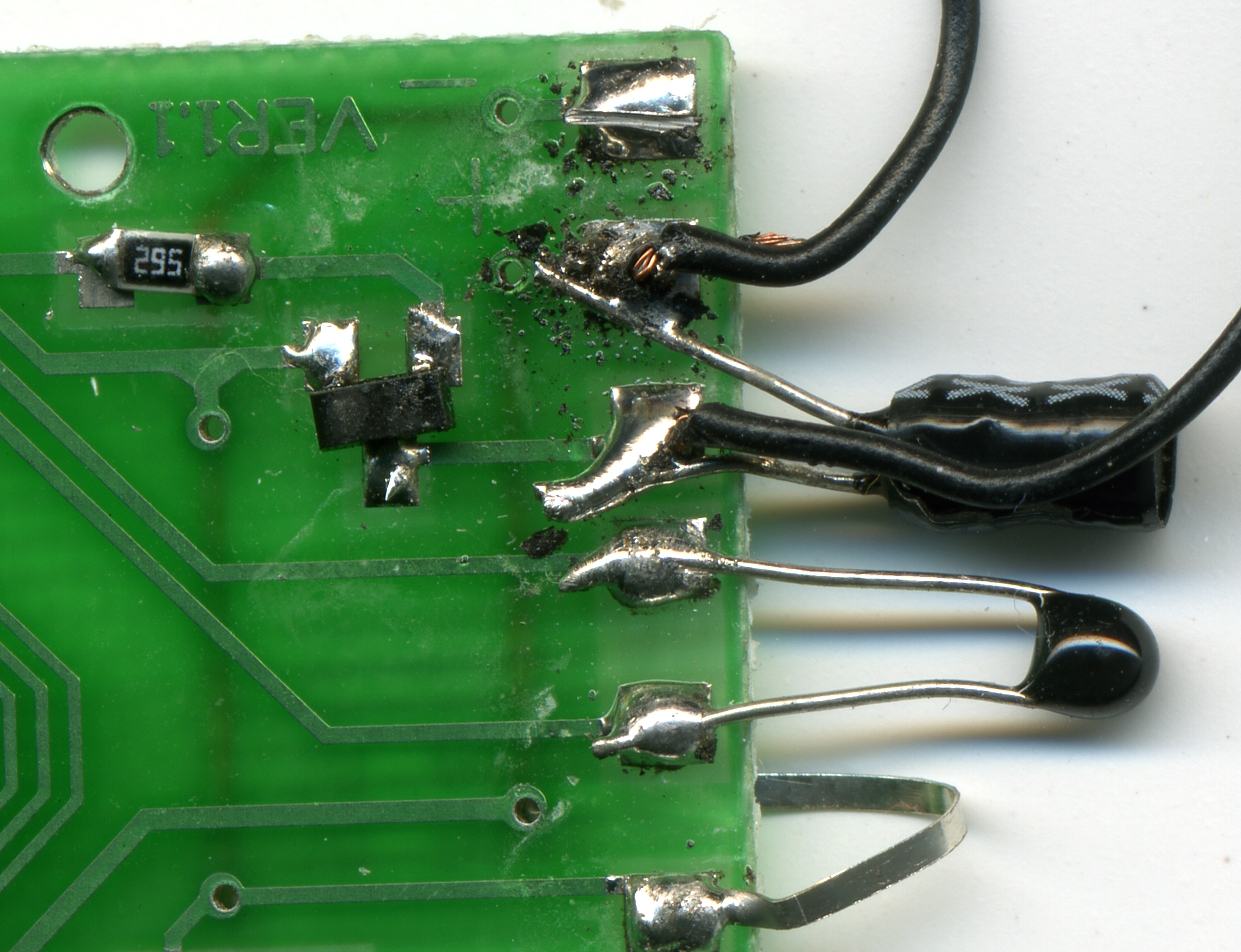

von Lukas K. (carrotindustries)
Ich sehe keinen Barometer.
Vielleicht auf der anderen Seite oder ist da das Display?

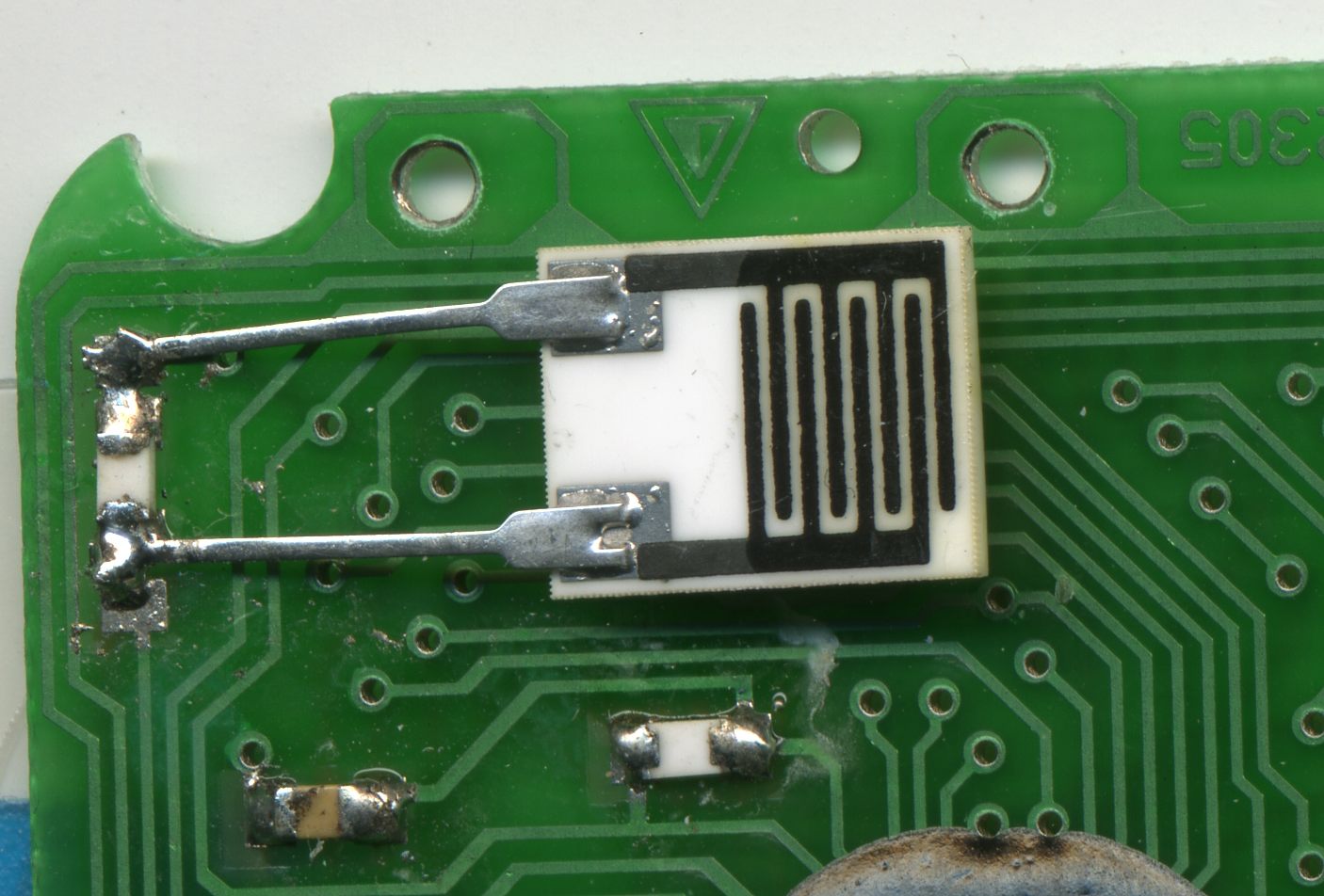

von gascht (Gast)
Das auf img012 sieht wie der Temperatursensor aus. Halt einfach mal das
Multimeter dran, miss den Widerstand und hauch den Sensor an.
img009 sieht wie ein Lichtsensor aus. Mach da einfach mal selbiges wie
oben, nur eben statt anhauchen Licht drauf.
Es könnte aber auch der Feuchtigkeitssensor sein.

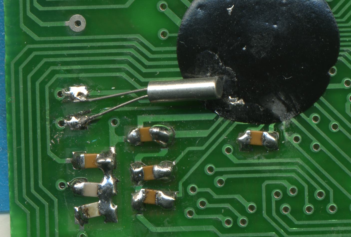

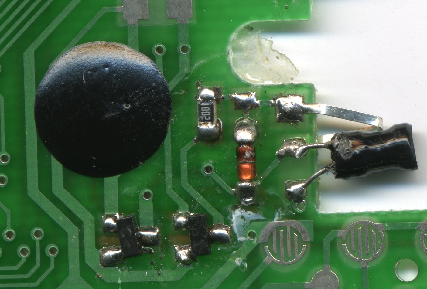

img011 ist lediglich ein IC, ein paar Widerstände, eine Diode und eine
Spule.
img010 ist auch irgend ein µC mit Quarz und Abblockkondensatoren.

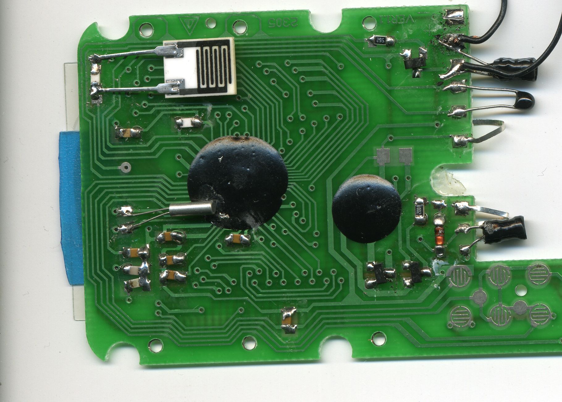

von Andreas K. (ragaman)
auf der anderen Seite ist nur das Display. Die Platine ist nur einseitig
bestückt. Kann der Sensor sich evtl. unter so einem Harz-Fleck befinden?
von gascht (Gast)
Nein, wie soll da noch ein Druck zu messen sein. Das Harz ist viel zu
steif und dick.
img009 wird der Luftfeuchtesensor sein.
img012 ist der NTC.
Da wurde ich bei Ebay reingelegt.
Weis jemand wo ich einen günstigen Luftdrucksensor bekomm?
Sollte nicht mehr wie 10€ kosten

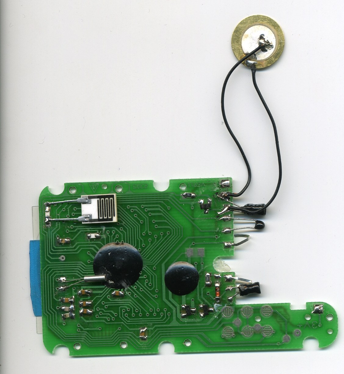

von sven (Gast)
ach du heilige sch... wer hat den das ding zusammengelötet ... siht ja
aus wie echte handarbeit made in hinterm wald...
kann da nix erkennen was aussiht wie ein luftdrucksensor tut mir leid
ich meine aber mal irgendwo gelesen zu haben das ein piezo bedingt für
sowas gut sein soll... vllt is das das geheimnis
von rtT (Gast)
Hallo zusammen!
img009 wird ist das Hygrometer. Ein Widerstand, der mit zunehmender
Feuchte niederohmiger wird.
Einen Luftdrucksensor wirst du vergeblich suchen. Die Wettervorhersage
kommt mittlerweile durchaus mit dem Funksignal.

von Thilo M. (Gast)
Wurde wohl während einem Erdbeben gelötet ...
Katastrophal! Und sowas wird für Geld verkauft. :-(
