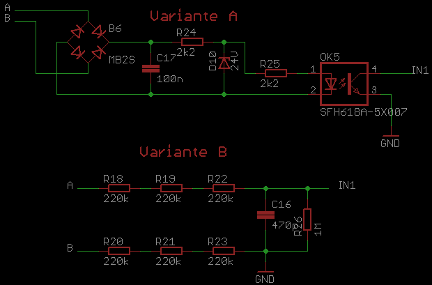

Gerade habe ich einen weitbereichs Digitaleingang für eine AVR-Schaltung
im Adler gezeichnet.
Ich bin mir zwar sicher daß das funktioniert, jedoch überlege ich mir ob
es nicht eine einfachere Lösung für die Aufgabe gibt.
Der Eingang soll von 5-35V reagieren.
Bei der ersten Lösung habe ich eine recht hohe Verlustleistung bei 35V
Eingangsspannung. Im Gegenzug klappt es bei 5V gerade noch so.
Vorteil: Galvanische Trennung, Am Optokoppler kann am Ausgang eine LED
mit R zur Signalisierung angeschlossen werden die auch gleich als
Pull-Up dient.
Nachteil: Hoher Stromverbrauch und Bauteilaufwand
Alternativ habe ich mir Variante B überlegt die zwar nicht galvanisch
getrennt ist, aber einen sehr hohen Eingangswiderstand hat.
Für die Signalisierung brauche ich einen extra I/O. Schutzdioden sind im
AVR bereits drin, daher nicht extra
Vorteil: Schnell, weiter Eingangsbereich (bis über 200V)
Nachteil: Polarität am Eingang muss bei DC beachtet werden
Ich tendiere zu Variante B da diese einfacher und billiger ist.
Wie seht Ihr das? Galvanische Trennung ist nicht unbedingt notwendig.
Vielleicht gibt es noch eine andere Variante welche ich bisher nicht
gesehen habe.
Beste Grüße,
Guizmo

Es sind 2 verschiedene Schaltungen.
Variante B ist nur unter bestimmten Bedingungen tauglich, Variante A
unter anderen Bedingungen. Von 5-35V Gleichsapnnung funktionieren beide,
200V halten beide nur kurz aus.
Im Prinzip reicht bis 200V EIN Vorwiderstand, ausreichend hochohmig daß
selbst bei Überspannung (Surge, Peaks), nicht der maximale
Eingangsdiodenstrom überschritten wird.
Wenn allerdings die Untergrenze recht genau bei 5V liegen soll, braucht
es einen Spannungsteiler, um diese 5V auf die Schwellspannung des
Eingangs-Schmitt-Triggers des AVR runterzuteilen. Der pF-Kondensator
kann HF-Störungen (Antennenwirkung) filtern, aber in der Gegend des
Umschaltpunktes muss er sie unter die Schmitt-Trigger Schwelle dämpfen.

Das mit einem Widerstand würde zwar klappen, nur habe ich bei hohen
Spannungen eine große Verlustleistung. Bei 200V Eingang müsste der
Widerstand knapp 12W aushalten... und das auf SMD...
In Variante 2 habe ich bei 5V Eingang immerhin noch 2.16V am I/O, das
reicht noch als HIGH erkannt zu werden.
Trotzdem würden mich Alternativen interessieren.
Am liebsten natürlich galvanisch getrennt und 5-300V AC/DC

Nimm einen LM393, der hat ein kleines Gehäuse, kostet fast nichts, ist
überall erhältlich und ist recht gemäßigt im Stromverbrauch. Auf den
negativen Eingang legst Du 5V, und schon schaltet alles zwischen 5 und
35 VDC den Ausgang durch (Pull-Up nicht vergessen).
Evtl. geht der Ausgang auf einen PIC oder AVR, dann kannst Du dort den
Pull-Up aktivieren.
Stefan

Man kann eine KSQ auch mit bipolaren Transistoren aufbauen.
Verlustleistung beachten.

Im Anhang habe ich ein anderes Design auf Basis eines LM234 Angehängt.
Diese KSQ-Variante habe ich bisher in der Wiki nicht gefunden.
Diese Schaltung sollte recht gut ausregeln und schnell reagieren.
Was meint Ihr?

Sieht auch nicht schlecht aus - wo durch wird denn bei dieser Variante
sicher gestellt, dass der Eingang erst ab 5V kommt (?) ist die
Schaltschwelle des Optokopplers so präzise definiert ?
von Guizmo (Gast)
Der untere Bereich 5V ist technischer Natur wg. Spannungsabfall am
Regler und LED. Im Grunde soll nur festgestellt werden Strom AN/AUS
