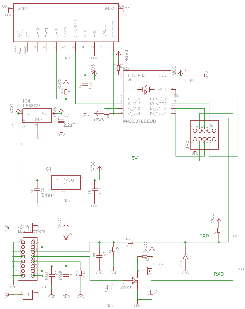

Moin Moin,
ich verwende einen Infineon Xe164 µC und wollte diesen mit einem SD/GPS
Modul erweitern. Der GPS Teil sollte funktionieren da er bereits so
getestet wurde.
Beim SD Teil bin ich mir allerdings nicht ganz sicher und würde mich
freuen wenn jemand einen kurzen blick darüber werfen würde und
eventuelle Schwachstelle/Schwachsinn enttarnen könnte.
Mfg
Tim

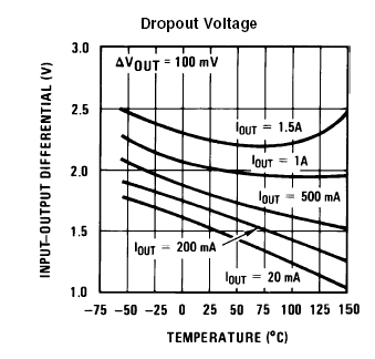

von Michael M. (Gast)
ein lm317 macht keine 3V3 aus 5V
von blauzahnmeister (Gast)
Ist das so ? wo finde ich das im Datenblatt ?
von Mine Fields (Gast)
Stichwort Dropout Voltage.
von Tim K. (timmey)
hm dann lügt das Datenblatt http://www.national.com/ds/LM/LM117.pdf und
dieser rechner wohl http://www.reuk.co.uk/LM317-Voltage-Calculator.htm
Kannst du mir das näher erläutern.
von bensch (Gast)
Das ist einer der wichtigen Parameter eines Spannungsreglers, das
Datenblatt äussert sich auch dazu.
von LM117/317 (Gast)
Was habt Ihr denn alle? Laut Datenblatt sollte das bei Temperaturen >0°C
und Strömen <=20mA auf jeden Fall funktionieren!
von tsag (Gast)
Auf Seite 5 steht:
3V ≤ (Vin  − Vout ) ≤ 40V
ist erforderlich, um die im Datenblatt angegebenen Werte einzuhalten.
von (prx) A. K. (prx)
LM117/317 schrieb im Beitrag #1715135:
Die Grafik ist mit Typical Performance Characteristics betitelt. Es
kann also funktionieren, es muss aber nicht funktionieren.
Im massgeblichen Teil des Datasheets, der Tabelle, sind die Parameter
für eine Differenzspannung von mindestens 3V angegeben.
von Tim K. (timmey)
vielen dank für den hinweiß welches bauteil würdest du mir alternativ
empfehlen?
von tsag (Gast)
LF33CV müsste passen
von stephan_ (Gast)
LT1117-3.3 oder LT1763-3.3
von Tim K. (timmey)
Danke euch 2en ich hab mich für den LF33CV entschieden. Der
Vollständigkeit halber hier der neue Schaltplan.
Gibt es sonnst noch etwas was euch auffällt?
von Tim K. (timmey)
gut :-) keine weiteren einwände dann kann ich das ja mal in produktion
schickn :-D
