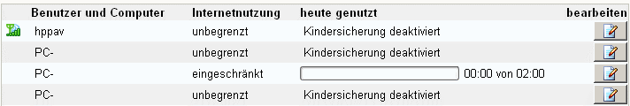

Im Anhang ist ein Bild der Kindersicherung eines PC der an einer Fritzbox hängt. Die Kindersicherung ist aktiviert. Aber der Rechner (siehe grünes Symbol neben hppav) ist unter mehren Einträgen (hppav und diverse PC-) "angemeldet"? Die Kindersicherung ist eingerichtet (0 bis 2 Stunden), sie ist aber wirkungslos. Wie kommt es, das der gleiche Rechner mehrere Eintrage hat?

@ Läubi Hin und wieder gibt es Probleme mit dem WLAN und Windows-XP bietet die Schaltfläche "Reparieren" an. Kann es sein, dass der Rechner sich dann unter einer anderen Adresse anmeldet, also statt hppav mit PC-xx.xx.xx.xx?
Möglich ist das, ich würde mal versuchen eine feste IP zuzuweisen. Ansosnten wird das eigentlich über die MAC-Adresse indetifiziert, die ist natürlich bei WLAN und LAN dann jeweil eine andere. Vieleicht läßt sich die Sperre auch auf MAC-Adressen ausweiteten statt auf IP Adressen? Wird eventuell mit einem externem USB Stick gearbeitet?
... Wird eventuell mit einem externem USB Stick gearbeitet? ... An der FB steckt ein USB-Stick für Faxe & Co.
... Um welche Fritz-Box handelt es sich denn? Es gibt da ja mehrere ... Es ist die 7170.
Martin schrieb: > Es ist die 7170. In dem bearbeiten zu dem PC gibt es eine Haken "Diesen PC immer diese Adresse zuweisen." Vlt. hilfs und die Rest Geräte mal löschen... (Bei den LAN Einstellungen ist das)

Ich hab auch eine FB7170. Wenn ich dort meine MAC-Addresse ändere, so bekomme ich automatisch eine neue IP-Addresse. Ich denke, dass man so auch die Kindersicherung umgehen kann, da diese ja nur für die eine IP gilt.
