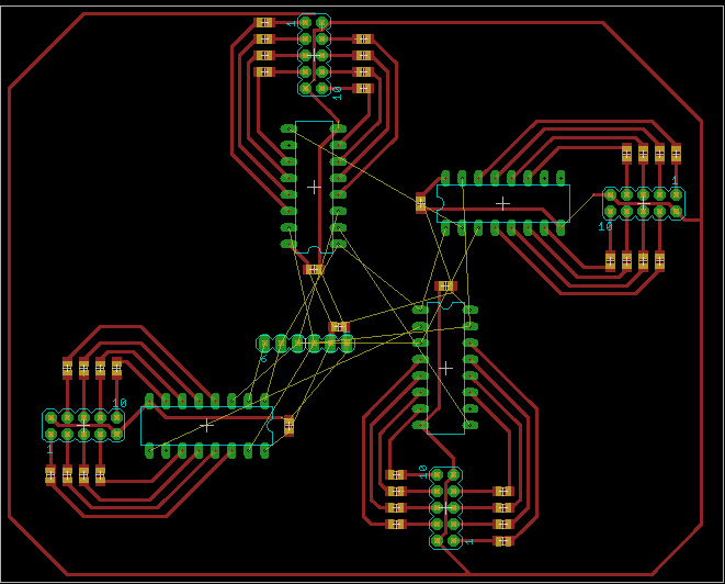

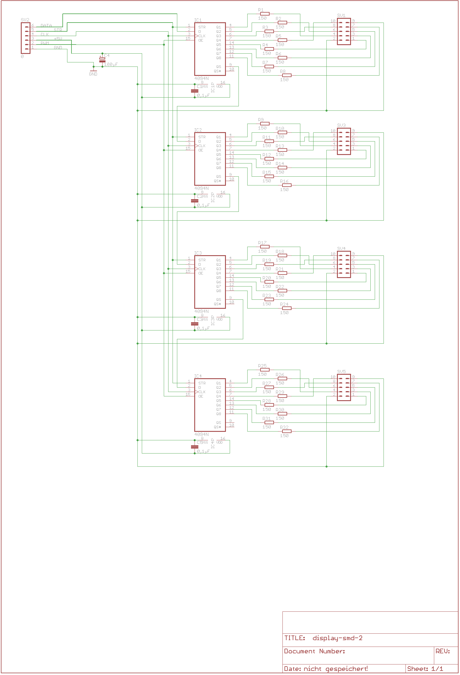

ich versuch seit ein paar Stunden den angehängten Schaltplan so zu
routen, dass ich den selbst mit der Toner Transfer Methode herstellen
kann. Ich krieg aber nichts hin, mit dem ich zufrieden bin.
Die Eckbedingungen sind:
- Nicht zu fein, damit ich das ätzen kann, ohne zuviele Anläufe zu
brauchen
- Die Bauteile sollten nicht zu dicht sein, so dass ich die noch von
Hand löten kann, ich hab nicht viel Erfahrung mit SMD, aber Widerstände
und Kondensatoren in 0805 krieg ich hin
- Möglichst viel auf ein Layer, den Rest kann ich mit Kabelbrücken
machen, hab also theoretisch unendlich viele Layer
- Die Annordnung der Bauteile und der einzelnen Kontakte an den
Steckverbindern ist egal, ich hab halt bisher versucht das mit möglichst
wenig Überkreuzungen zu machen. Nur die Kondensatoren sollten möglichst
bei ihren ICs bleiben.
Das ganze soll eine Steuerung für eine 7 Segmentanzeige über
Schiftregister werden, also nichts hochfrequentes.

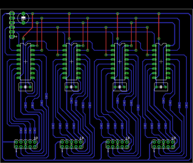

Ich hab auch mal meinen letzten Versuch angehängt, da bin schon etwas
kreativ geworden, hat aber auch nichts gebracht.
Habt ihr vielleicht irgendwelche Tipps, worauf ich beim routen achten
sollte?

von Falk B. (falk)
@Verwirrter Anfänger (Gast)
>brauchen
Logisch. 14mil am Minimalbreite ist OK.
Da ist schon dein erster Fehler. Du hast alles auf TOP geroutet. Das
willst du bei den DIL-ICs aber nicht wirklich. Route alles auf Bottom.
Die SMD-Widerstände solltest du durch normale bedrhatete ersetzen, du
hast genug Platz.
Kaum.
Naja, sieht lustig aus, für den Anfang aber OK.
Da kann man sich bisweilen aber auch irren.
Wo ist das Problem? Ist doch schon ganz OK. Den Rest packst du auch
noch. Und ein paar Leitungen machst du einfach als Drahtbrücke. Dazu
routest du die einfach auf TOP, die werden dann nicht geätzt sondern mit
Draht gezogen.

von Bernd W. (berndwiebus) Benutzerseite
Hallo Verwirrter Anfänger.
> kann.
Zu Toner Transfer kann ich wegen mangelnder Erfahrung nichts sagen.
Es gehört zum Lernprozess, das nichts ideal ist, und daß Du halt
irgendwo einen Schnitt machen musst......Routen ist fertig, jetzt kommt
der nächste Schritt.
Ohne das Du irgendwann mal mit dem Routen aufhörst, und selber ätzt
(mittlerweile ist das Herstellen des Films das größte Problem.....)
siehst Du halt nie, wo die wirklichen Probleme liegen. Erfahrung ist
das, was man bekommt, wenn was nicht geklappt hat.
> brauchen
Das erscheint mir aber fein......eigentlich sollte noch ein Tacken
gröber drin sein. Ich würde raten, die Leiterbahnen, wo Platz ist, nicht
dünner als 1,27mm (50mils) zu machen. Lediglich an den ICs machst Du
dann die Tracks dünner.
Scheue Dich nicht, die Leiterbahnbreiten zu wechseln. Das ist nur
kritisch bei absoluter HF.
Denk dran, Through-Hole Bauteile wie die ICs (Du solltest sockeln) von
unten zu kontaktieren. Von oben kommst Du oft nicht gut genug an den
Pin, weil das Bauteil selber im weg ist.
Im Gegensatz zu Falk, der Dir von SMD abrät, finde ich die auch ok. Von
SMD iCs solltest Du aber vorläufig Abstand halten, bis das mit dem Ätzen
gut klappt.
Unendlich nicht, aber genug. ;-)
Wenig Überkreuzungen sind wichtig wenn 0-ohm Widerstände und Vias ins
Geld gehen. Ist bei Dir aber kein Argument.
Letztlich kann ein Via (oder mehrere paralell) weniger Schlimm sein als
ein riesen Umweg auf der Platine.
Brücken kosten Dich nur Zeit, sind aber eventuell Störungssicherer durch
die vernetzung im drei Dimensionalen als eine doppelseitige Platine.
Darum habe ich ja bei KiCAD wirebridges extra als Symbol angelegt. :O)
Die Anordnung der Pins bezüglich ihrer Funktion sollte bei den Steckern
schon gleich oder zumindest ähnlich sein. Versuch irgendwie, dabei ein
System einzuhalten. Das kann Dir eine Menge Verwirrung und Chaos
ersparen.
Richtig.
Sieht ja gar nicht mal so übel aus.
> sollte?
Ja. Die Ringleitung für Masse ist schonmal eine gute Idee. Du solltest
aber den Ring auch wirklich schliessen. Und du solltest die Masseleitung
breiter machen. In Deinem Falle, mit soviel Platz, wären mindestens 10mm
kein Problem.
Leitende Ringe sind als kurzgeschlossene Sekundärwicklungen von Trafos
aufzufassen. Sie verdrängen durch den induzierten Strom das den Ring
durchflutende störende Magnetfeld etwas.
Sind sie aber zu dünn, wird wegen des ohmschen Wiederstandes die
Leiterlängstspannung durch die induzierten Ströme und die eigentlichen
Masseströme zu groß, und dann hast Du abweichende Massepotentiale an
unterschiedlichen Stellen des Ringes. Das kann Ärger geben.
Irgendwann wirst Du, wenn Du selber ätzt, auf Masseflächen übergehen
wollen, weil dann mehr Kupfer auf der Platine verbleibt. Das schont Dein
Ätzbad, und hat auch viele elektrische Vorteile.
Bis das Dir Falk so von den SMDs abrät, und ich die OK finde, stimme ich
mit ihm aber im großen und ganzen überein.

von MaWin (Gast)
Du hast eine etwas ungünstige Bauteilauswahl.
Du kannst bei Tonertransfer nicht durch IC-Beinchen mit 2.5mm Abstand
routen.
Beim IC nimmst du DIL, beim Kondensator SMD.
Nimm mal bedrahtete Kondensatoren mit mindestens 5mm Rastermass.
Also auch nicht die Versorgungsspannung durch den Pinheader-Stecker.
Ausserdem ziehst du deine Leitungen zu knapp um die Ecken.
Die schräg von den ICs zu dem Pinheader weggehenden Leitungen gehen viel
zu knapp am Lötauge des Nachbarn vorbei.
Auch die (vermutlich SMD Widerstände) in den Leitungen zum Pinheader
verhindern, daß du sie als Brücke über eine Leitung verwendest. Nimm
bedrahtete Widerstände wenn du eine Brücke brauchst.
Ich denke, wenn du nicht so symmetrisch in alle Himmelsrichtungen,
sondern die 4 nebeneinander setzt, kommst du mit weniger Platz aus.
Der Rest ist - üben.

von Mike H. (-scotty-)
>Liegt vielleicht daran, dass mit dem Bild alles in Ordnung ist!?!
Vom Board schon, aber ich meinte das fehlende Bild vom Schaltplan.
Hatte ich weiter oben auch erwähnt.

Ich denke auch, du hast eine ungünstige Bauteilanordnung.
Von den Schieberegistern auf die Pinheader geht das ja prinzipiell ganz
gut. Jetzt brauchst du nur noch eine vernünftige Anordnung der IC.
Einfach alle 4 Nebeneinander und nicht so wie du in einer Rosette,
sollte eigentlich ganz gut funktionieren. Die Steuerleitungen gehen ja
von einem IC zum nächsten, das ergibt eine typische 'Busstruktur'. Und
dann schlängelt sich noch die Ausgangleitung von einem Schiebereigster
zum Eingang vom nächsten drumherum.

danke für die vielen Antworten, ich hab mal versucht ein paar der
Vorschläge umzusetzen.
Ich hab ein paar Bedenken, dass die Spuren zu dünn sind, nicht wegen der
Stromstärke, sondern für meine ersten Ätzversuche, aber ich weiß nicht,
ob es sich lohnt deswegen das ganze nochmal durchzugehen.
Den kompletten Rand wollte ich auf Erde setzen, allerdings zeigt Eagle
mir das nicht richtig an, wenn ich da ein Polygon drüber male, ich hab
noch nicht probiert ob das in den Gerber Dateien dann richtig erscheint.
Bei den Widerständen bin ich bei SMD geblieben, weil mir das mindestens
38 Bohrungen erspart, insgesamt hab ich jetzt 13 Brücken drin.
Habt ihr noch irgendwelche Tipps, was ich verbessern könnte? (Die
Wikiseiten hab ich mir durchgelesen, werd mir die aber wohl noch ein
paar mal angucken müssen, bis ich alles behalte).
Meine größte Sorge ist, dass entweder die Dicke der Spuren oder der
Abstand der Spuren voneinander zu gering ist, aber nach allen was ich
gelesen hab sollten 16 mil ok sein.
vielen Dank
VA

das sieht doch jetzt schon gut aus. Ich würde die "Brücke" oben links
noch so routen dass sie gerade ist. Das wird einfacher beim
bestücken/löten.
Pins 9 und 10 der 10poligen Stecker werden evtl. auch schwierig zu
löten. Es ist dort genug Platz die Leitung zu Pin9 im Bogen zu verlegen.
(Bild Stecker)
Für eine Massefläche legst du einfach ein Polygon drumrum und benennst
es danach als "GND". Evtl noch Isolation usw. einstellen.
Die Abstände sind ganz ok so.

von Falk B. (falk)
@  Verwirrter Anfänger (Gast)
Sieht gut aus!
Ist in 5s geändert. Alles markieren mit GROUP, CHANGE->WIDTH->16mil,
rechte Maustaste
Wenn es im Eagle nicht richtig angezeigt wird, werden auch deine
Gerberdaten nicht besser sein. Aber man muss nicht immer eine
Massefläche erzeugen, bei der Platine erst recht nicht. Ist teilweise
zum Fetisch geworden.
Passt.
Ist normal.
Das sind sie auch. Da kann man noch ein Schwein durchtreiben.
Die Widerstände kannst du noch etwas schöner in zwei Reihen anordnen.
MfG
Falk
-Wenn es dir drum geht, möglichst wenig zu bohren, kannste einige
Vias noch rausschmeißen in dem du einfach auf dem Toplayer
bis zum entsprechendem IC-PIN die "Leiterbahn" ("Spur" sagt kein Mensch)
verlegst. Der IC-Pin ist dann die Durchkontaktierung.
-Bei der zweiten Brücke von rechts kann man das Layout so abändern
das die Leiterbahn auf dem Bottomlayer ohne Brücke verlegt werden kann.
-Die Entstörkondensatoren kann man auch oberhalb der ICs platzieren.
Dadurch spart man eine Leitung zwischen den IC-Pinreihen obwohl
drei an sich machbar sind.
-Schwebt die Platine in der Luft oder warum sieht man keine
Befestigungslöcher?
-Eine sinnvolle Beschriftung auf beiden Lagen (auf dem Bildschirm
Bottomlayer spiegelverkehrt sichtbar) hilft bei der Herstellung
der Platine.
-Die Leiterbahnbreite ist soweit o.k aber es ist nicht verkehrt wenn
man Vss und GND doppelt so breit macht wie die Signalleiterbahnen.
Bei einem Kurzschluss halten die dann etwas besser und verdampfen nicht
gleich bevor die Feinsicherung reagiert.
-Auf Massepoligone würde ich erst mal verzichten weil die Probleme
beim löten bereiten können. Die Einsparung an Ätzmittel ist im
Hobbybereich gar nicht messbar und damit überflüssig. Später kann
man sich bei kniffligeren Schaltungen ja mal mit beschäftigen aber
nicht bei diesem Projekt. Da gibts Wichtigeres.
>Ist teilweise zum Fetisch geworden.
Eher zur Doktrin.
von Falk B. (falk)
@  Mike Hammer (-scotty-)
Macht man aber nicht als Anfänger und bei einer einseitigen Platine.
Nein, die spart man in diesem Fall nicht.
Er hat nur Bottom, Top werden nur Drahtbrücken.
>Eher zur Doktrin.
Ach nicht besser ;-)
MFG
Falk
von Alexander V. (avogra)
nur zum Tonertransfer: Also ich hab auch 0805 mit ner Leiterbahn durch
und TQFP problemlos hinbekommen. Kommt aber natürlich auf ziemlich viele
Faktoren an, wie fein es funktioniert.
Für einen Anfänger ist das noch nicht so kompliziert.
Wann hat der TS was von einer einseitigen LP geschrieben?
Also gehe ich von einer doppelseitigen aus.
Jetzt liegst du aber falsch.
Alle Versorgung kommt von oben.
Wenn die Kondensatoren so bleiben muss der TS Vdd mit
runter verlegen. GND muss ja sowieso dort verlaufen.
Wenn der Kondensator oben platziert würde, wäre Vdd
nach unten zu verlegen eingespart, oder nicht?
Das nimmst du an?
von MaWin (Gast)
Sieht doch deutlich besser aus, lass dich nicht dazu überreden doch
Leiterbahnen durch IC-Pins zu quetschen, sonst musst du die Fehler
wegkratzen wie Timo S. das tun musste. Aber wie viele Platinen brauchst
du denn ? Nur eine? Mach die doch auf Lochraster.
Timo hatte aber eine Durchführung zwischen den 1,27-mm-Abständen
eines SO-Gehäuses, das ist kein Vergleich mit 2,54-mm-DIL.
Bin ich nie wirklich ein Freund davon geworden.  Soll doch jeder für
sich selbst entscheiden.
