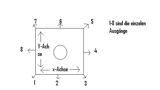

> Also 100% - 50% - 100% > x Achse links - mittel - x Achse rechts (Ich nehm mal an du meinst Spannung) Bist du dir da ganz sicher. Willst du wirklich so eine Kennlinie haben? U ^ | | + + | \ / | \ / | \ / | \ / | \ / | + +---------------------------> Ausschlag links m rechts Wie unterscheidest du dann Spannungsmässig ob der Ausschlag nach links oder nach rechts ging, wenn auf beiden Seiten dieselbe Spannung rauskommt. Oder willst du in Wirklichkeit nicht doch eher das: 100% - 50% - 0% x Achse links - mittel - x Achse rechts (Zum Rest deiner Ausführungen sag ich jetzt mal nichts, weil ich nicht weiß auf welchen anderen Thread du anspielst. Ich kann mir allerdings denken, wie es dort zugegangen sein muss wenn ich mir die 'Qualität' deiner jetzigen Anfrage so ansehe.)

@ Florian Blum >> Es geht eigentlich nur um ein analoges Audiosignal. MONO oder STEREO Spannungs- gesteuerter Gain : http://www.solorb.com/elect/panner/panner.gif
http://de.wikipedia.org/wiki/Joystick Einer der einfachsten Joysticks bestand aus 4 Mikroschaltern, die dann z.B. über einen Widerstand einen Kondensator langsam aufgeladen oder in der Gegenrichtung entladen haben. Wieviel Strom braucht ein PC-Joystick mit USB-Anschluss: max 500mA http://de.wikipedia.org/wiki/Universal_Serial_Bus
Also nochmal: - Du hast ein Signal, das auf verschiedene Lautsprecher (bzw. deren Verstärker) verteilt werden soll. - Du hast 6 Lautsprecher, lieber wären Dir aber 8. - So, wie man den Joystick bewegt, soll das Signal auf diese Lautsprecher aufgeteilt werden. Sozusagen ein "akustischer Zeiger". Ist es das, was Du meinst? Ich vermute, da es um eine räumliche Lautsprecherverteilung geht, ist die Frage "Stereo/Mono" schon beantwortet: das zu verteilende Signal ist ein Mono-Signal. Der Raumeffekt ergibt sich allein durch die Steuerung des Joysticks. Ja, soweit richtig? So, zur möglichen Lösung: Es gibt Fernsteuer-Joysticks, die haben für die X- und die Y-Richtung je ein Poti. Also 2 Stück. Das reicht aber nicht, um damit 6 oder 8 Eingänge auf- oder abzuschwellern. Also müsste man ein Gerät haben, das die 2 Potis auswertet und dann für die jeweils 6 oder 8 (oder X) Ausgänge die Lautstärke berechnet und über einen Ausgang entsprechend steuert. Konkret: 1 AVR liest die 2 Potis eines Joysticks über seine AD-Wandler ein. Dann braucht man 6 (oder 8 (oder X)) "digitale Potis", die dieser AVR ansteuern kann. Er rechnet dann aus der Position der 2 Analogeingänge die Werte für die "digitalen Potis" entsprechend der räumlichen Position aus und steuert sie an.

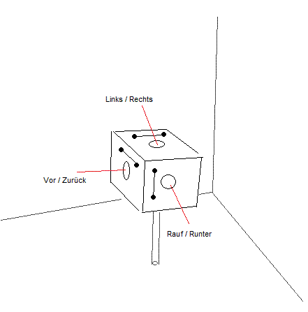

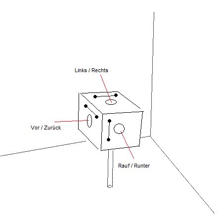

Du willst also eine Schallquelle über eine Steuerung in einem Raum frei positionieren können. Du brauchst 8 Lautsprecher, 4 am Boden in den Ecken und 4 unter der Decke in den Ecken. Es ist dabei nicht notwendig, daß die Lautstärke einzelner Lautsprecher 0 beträgt. Ich würde aus den Spannungen der Potis eine Steuerspannung für elektronische Potis generieren, da Du nicht den vollen Widerstandshub der Potis nutzen können wirst. Als nicht voll durchdachter Ansatz: Gehäuse Würfelform, 3 Potis - je eines in Boden, linke- und vordere Wand. Achse schlitzen und flaches Metall beweglich innerhalb des Schlitzes arretieren. Die 3 Metallstreifen in der Mitte des Würfels beweglich zusammenfassen und diese Zusammenfassung von außen verschiebbar gestalten.
Oder einen Joystick für die Flächenverschiebung vorsehen, und ein zusätzliches Poti für die Höhe. Ist mechanisch kein Aufwand. Allerdings halten die Joysticks auch bei deaktivierter Feder für die Mittelposition nicht die eingestellte Lage beim Loslassen.
naja schrieb: > Als nicht voll durchdachter Ansatz: Gehäuse Würfelform, 3 Potis - je > eines in Boden, linke- und vordere Wand. Die Idee ist gut! Für erste Versuche reicht es sicherlich auch aus, den Knüppel einfach wegzulassen und direkt an den 3 Potis zu drehen. Das ist im Grunde nichts anderes als eine andere mechanische (und nicht so komfortable) Variante des Joysticks. Aber für die ersten Versuche wird das sicherlich reichen. Das eigentliche Problem, nämlich die Signalverteilung anhand der Potistellungen, wartet schon in den Startlöchern.

herr Karl heinz Buchegger (kbuchegg) (Moderator) muss ich ihnen in gewisser Weise recht geben, thema Fachbegriffe. mein Plan war. Auf einfacher weise ( WICHTIG mit einer Hand) die jeweilige Box anzusteuern, und den Sound dann so zu verschieben,wie mir selber beliebt. Da die benutzung sehr einfach und auch schnell regelbar sein soll. Dachte ich am besten wäre doch ein Joystick. Würde nur eine Hand brauchen und funktioniert auch ein weile. Klar ich könnte mir auch ein grösseres Mischpult kaufen, mit mehreren AUX und BUS-wege. Funktionieren würde das ja super. aber zum händeln total unpraktisch. Am Anfang war es dann ein 3-Achsen Joystick der 6 verschieden Positionen hat. Dann hab ich ein Joystick gefunden der statts 6 Positionen 8 Positionen hat. Un das wäre ja noch besser. Wären zwei Boxen mehr. Im Laden haben sie mir dann gesagt. Das dieser Joystick 2-Achsen aber 8 Position hat, aber ein Joystick-Schalter ist der nur an oder aus Schaltet. und das bringt mir ja nichts. Aber das war eine Person im Laden, der das gemeint hat. Wär weiß vielleicht gibt es so ein Joystick ja doch. Der halt nicht nur an und aus Schaltet, sonder das Signal schöne überblendet von Richtung zu Richtung. Aber auf Grund dieser Person hab ich halt meine Bedürfnisse von 8 seperraten Ausgängen auf sechs Ausgänge runter geschraubt, so kamm ich wieder zum 3-Achsen Joystick. Wäre mit einem von beiden Joystick schon zufrieden, lieber wäre es mir halt so viele seperrate Ausgangspositionen zuhaben wie möglich. erweiter ja nur meine Boxenzahl und dann halt auch meine Möglichkeiten. Ihr müsst euch vorstellen, die Boxen sind Räumlich verteilt. Ob oben an der Decke oder auf dem Boden ist ja ganz egal. Wenn dann der Joystick in der mitte steht, sollen alle Ausgänge die gleicht Lautstärke bekommen. Wenn man den Joystick bewegt, soll die Richtung in die man in bewegt lauter werden und alle anderen leiser werden. Am Anschlag bei der jeweiligen Position darf dann nur die entsprechende Box funktionieren und alle andere müssen aus sein. So soll der Joystick funktioniern. Ganz ehrlich Mono oder stereo muss ich euch überlassen. Was möglich ist. Das Inputsignal ist natürlich Stereo. und bei den Ausgängen muss ich das neben wie es Technisch möglich ist. Die Ausgängen vom Joystick gehen natürlich zuerst zu einem Verstärker und dann zu der jeweiligen Box. viele Grüße

> der an 3 Seiten jeweils einen Potiknopf besitzt viel intuitiver fände ich (für Tests) 3 Schiebregler. Die beiden Schiebregler in der horizontalen Ebene könnten sogar auf einer Ebene eines "Bedien-Würfels" angebracht werden. Die "3.Dimension" der Höhenvariierung kann dann an der Seite angebracht werden. Alternativ könnte für die "Horizontale" Steuerung auch ein herkömmliches Kreuzknüppel-Poti verwendet werden, auch das gibt eine intuitive Bedienung "Cool" wäre in dem Zusammemhang möglicherweise noch die Visualisierung der maximalen Verstärkerleistung aam Kontrollpult in einem 3-D LED Cube [ob 4 x 4 x 4 LED schon "schick" genug aussehen) ? > Dein Hauptproblem ist sowieso nicht die Aufnahme des Benutzerwunsches, > sondern die Verknüpfung der 3 Achswerte und die demenstprechende > Ansteuerung der einzelnen Verstärker. Jepp, stimme ich voll zu. Schlussendlich ist es egal ob man analoge Potis oder digitale Joysticks hat, um da was einzustellen. Wobei die analogen Schiebe-Potis noch gleich "direkt" die Rückmeldung über die Position der Maximalen Verstärkerleistung visualisieren - aber de Variante mit LED ist natürlich um einiges cooler .... Mir ist allerdings noch nicht wirklich klar, WER einen derartigen "Raumklang" (eine Raumklang-Verschiebung) überhaupt wahrnehmen könnte, und WAS da wiedergegeben werden soll - Zum einen wird das was da wiedergegeben wird vermutlich so "Matsche" sein, daß es eh nicht zur Präzisen "Ortung" taugt. "normale" Musik z.B. ist NIEMALS so "knackig" ind en Kanälen getrennt, daß man einen echten Sourround-Effekt hat. Naja, vielleicht der Tonausgang gewisser Computerspiele, mag sein. - dann müßte ein Raum gewisse akustische Anfordferungen erfüllen, damit sich da nix interferiert, auslöscht oder reflektiert - und dann müßte der Zuhörer da noch irgendwie in der Lage sein, irgendwas mit seinenen Ohren zu differieren [ich selber kann mit meinen "alten" Ohren sowas kaum vernünftig "orten"]
Du kannst die 8 Lautsprecher, also 8 Verstärker, (die Du brauchen wirst, um den Effekt zu erreichen) mit den 3 Achsen ansteuern. Ist eine Frage der Verknüpperung :-) Und es muss am Ende ein Monosignal sein. Stereo ist ja "flächig" und nicht punktuell, wenn man es als Schallquelle betrachtet.
