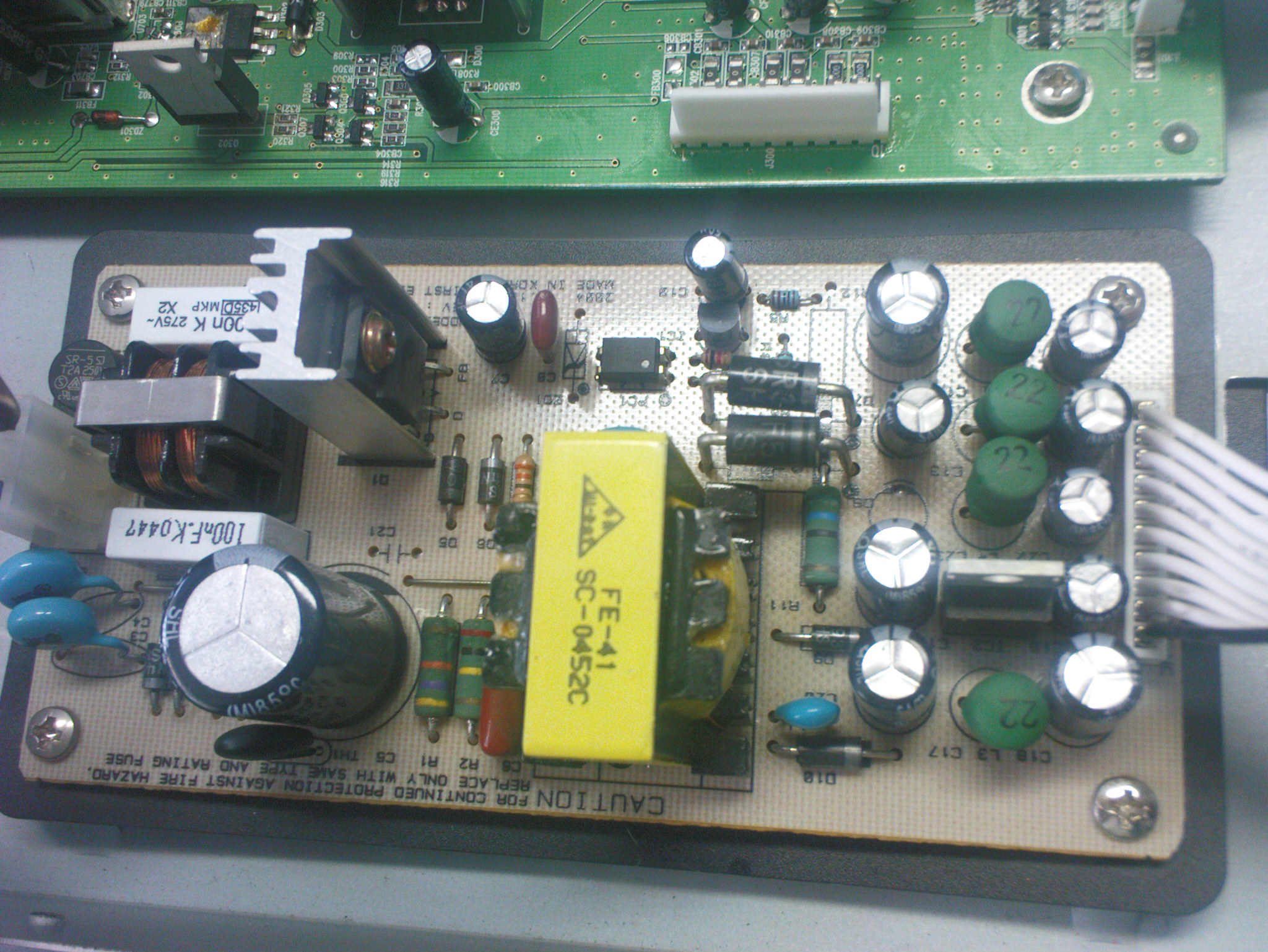

von H. D. (c3po)
wäre ja prinzipiell ne gute idee das NT zu checken
aber
1. ist gute alte china-qualität
2. 1 schaltnetzteil bestehend aus einem Trafo der verschiedene Spg
liefert
hat wer dazu ne gute Idee ?
von Nils S. (tcatm)
Kondensatoren sind da immer sehr verdächtig. Hast du mal nachgeschaut,
ob die 4-4,5V überhaupt noch Gleichspannung sind?
Chinaqualität heißt ja meißt simple Schaltung, nur möglichst
unübersichtlich und unzugänglich aufgebaut. Kannst du Fotos machen?

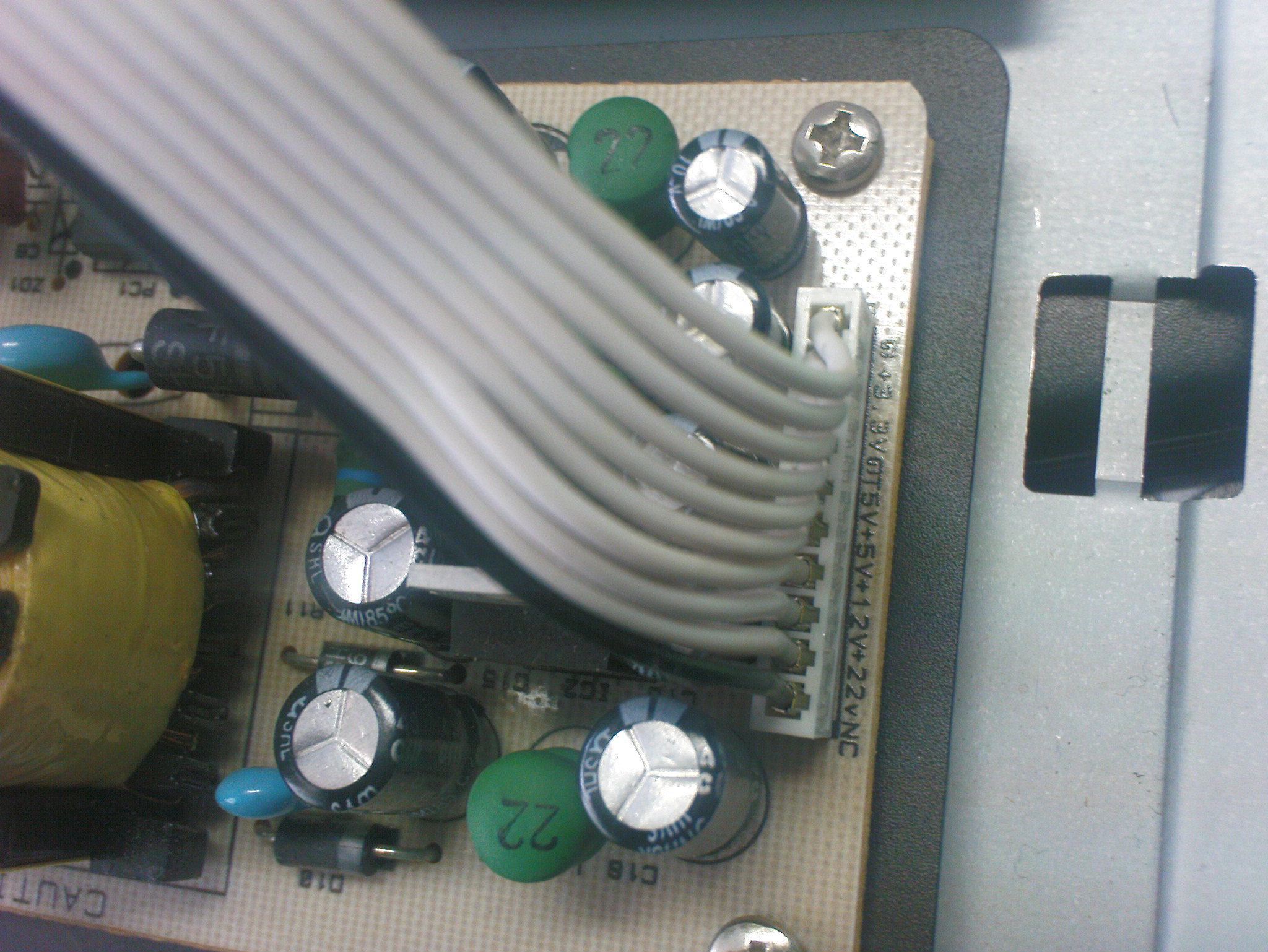

von H. D. (c3po)
hier mal 2 Bilder von der Platine
was ist zu sehen:
1. Bauteil mit Kühlkörper:        Schaltregler
2. gelber Trafo:                  erzeugt die verschiedenen Spgs
3. rechts kurz vorm Stecker:      12V Spg-Regler
