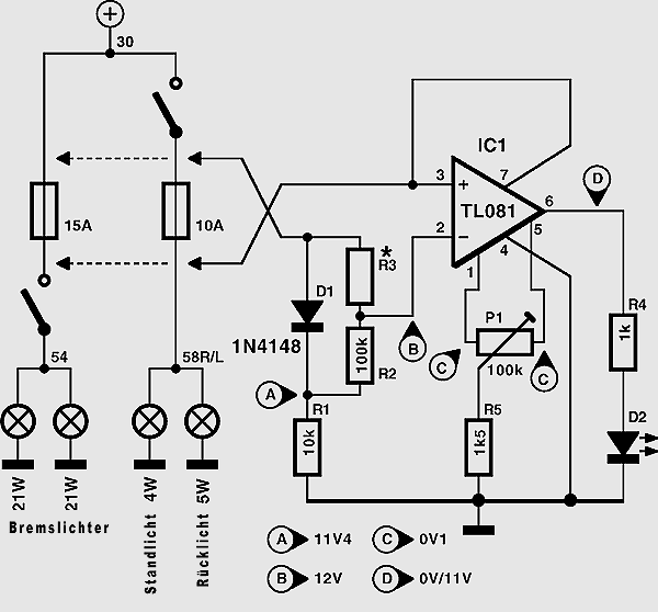

gibt es eine einfache möglichkeit mit ein ATmega Lampen zu überwachen?
ich würde gerne für mein 25 Jahre altes Motorrad eine überwachung bauen
für Rück, Brems und  Blinklicht da diese doch sehr häufig ausfallen
wegen der alterschwachen technik, gibt es da beispiele wie man sowas
macht? habe leider in der suche nichts gefunden...

von Weingut P. (weinbauer)
per shunt und opamp-schaltung über adc den strom messen ... machbar,
aber einfach ist anders vermute ich.
gibt aber auch fertige stromsensoren, günstig sind die nicht, aber wäre
ein ansatz.

von tc (Gast)
Ich würde ein Shunt nehmen und es in die Zuleitung klemmen. Wird
Spannung am Shunt angelegt - den Spannungsabfall messen. Unterscheitet
dieser einen Grenzwert, wird ausgelöst. Dies kann man auch ohne µC
bauen.

von Lukas T. (Gast)
Ähm ... ganz einfach:
Du brauchst zwei Pins pro Lampe.
An einen führst du die Betriebsspannung der Lampe (die ja geschaltet
ist) über einen Optokoppler oder Spannungsteiler und an den anderen
einen Phototransistor (oder Photowiederstand an ADC; oder nen Shunt in
der Masseleitung).
Dann schaust du, ob der "Spannung an - Lampe sollte"-Pin high ist und
gleichzeitig der "Licht ist da"-Pin high ist. Wenn das so ist, dann ist
alles in Ordnung. Wenn beide low sind ist auch alles gut.
Wenn nicht, passt was nicht.
