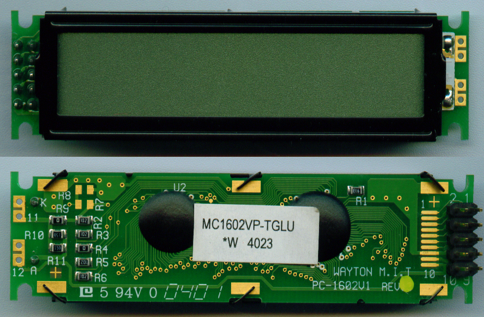

Hallo, ich habe letztens aus eine defekten Medienfestpaltte diese Display ausgebaut. Im Internet findet man aber kein Datenblatt darüber. Kann mir da jemand helfen? MfG Sören Timm

Egon schrieb: > http://symlink.dk/electro/hd44780/ Leider zu viele Pins, die hatte ich auch schon im Internet gefunden.
Sieht mir nach Custom LCD aus. Bei 10 Pins vermutlich
nur die Pins für 4Bit Mode rausgeführt. Jetzt ist die Frage
wo liegt was auf den Pins. VCC GND sollte einfach zu finden
sein. Dann die Kontrastspannung suchen. Das geht noch mit nem
Multimeter. Für die anderen Pins dann "Try and error" oder
Originalschaltung dran und Osci rauskramen.
ohne Gewähr: Pinout: 01: RS 02: RW 03: E 04: DATA4 05: DATA5 06: DATA6 07: DATA7 08: GND 09: +5V 10: Contrast voltage
Ich habe es mit der alten Platine durch gemessen: 10: GND 9: 5V 8: Contrast Mehr kann ich nicht mit meinen Mitteln messen.
>Ich habe es mit der alten Platine durch gemessen: >10: GND >9: 5V >8: Contrast Wenn man dem so folgt und mit 14 poligen LCD vergleicht könnte der Rest so aussehen: 7: RS 6: R/W 5: E 4: D4 3: D5 2: D6 1: D7 Auch ohne Gewehr (peng ;)

Habe heute vom Hersteller das Datenblatt bekommen. MfG Sören Timm
