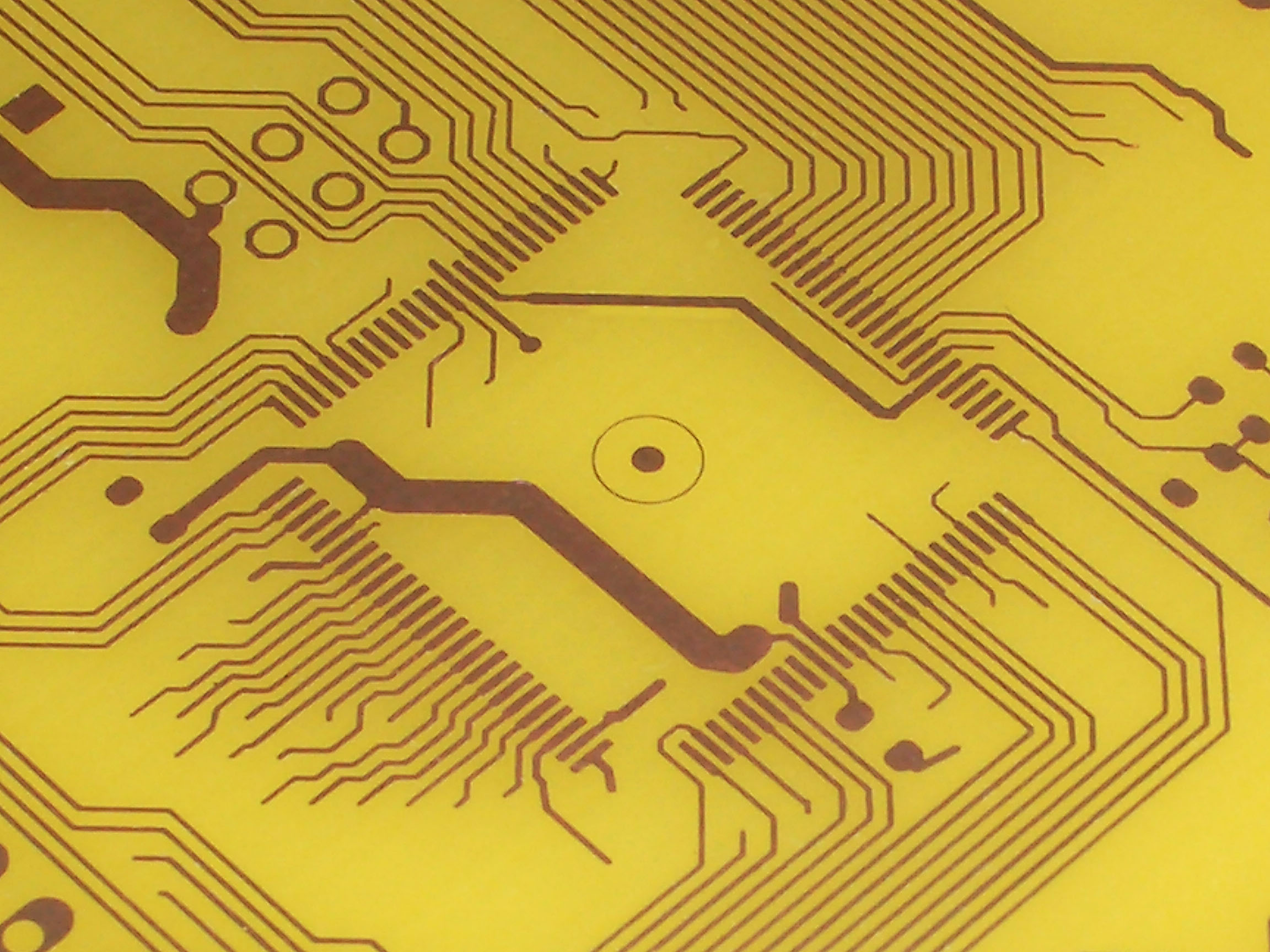

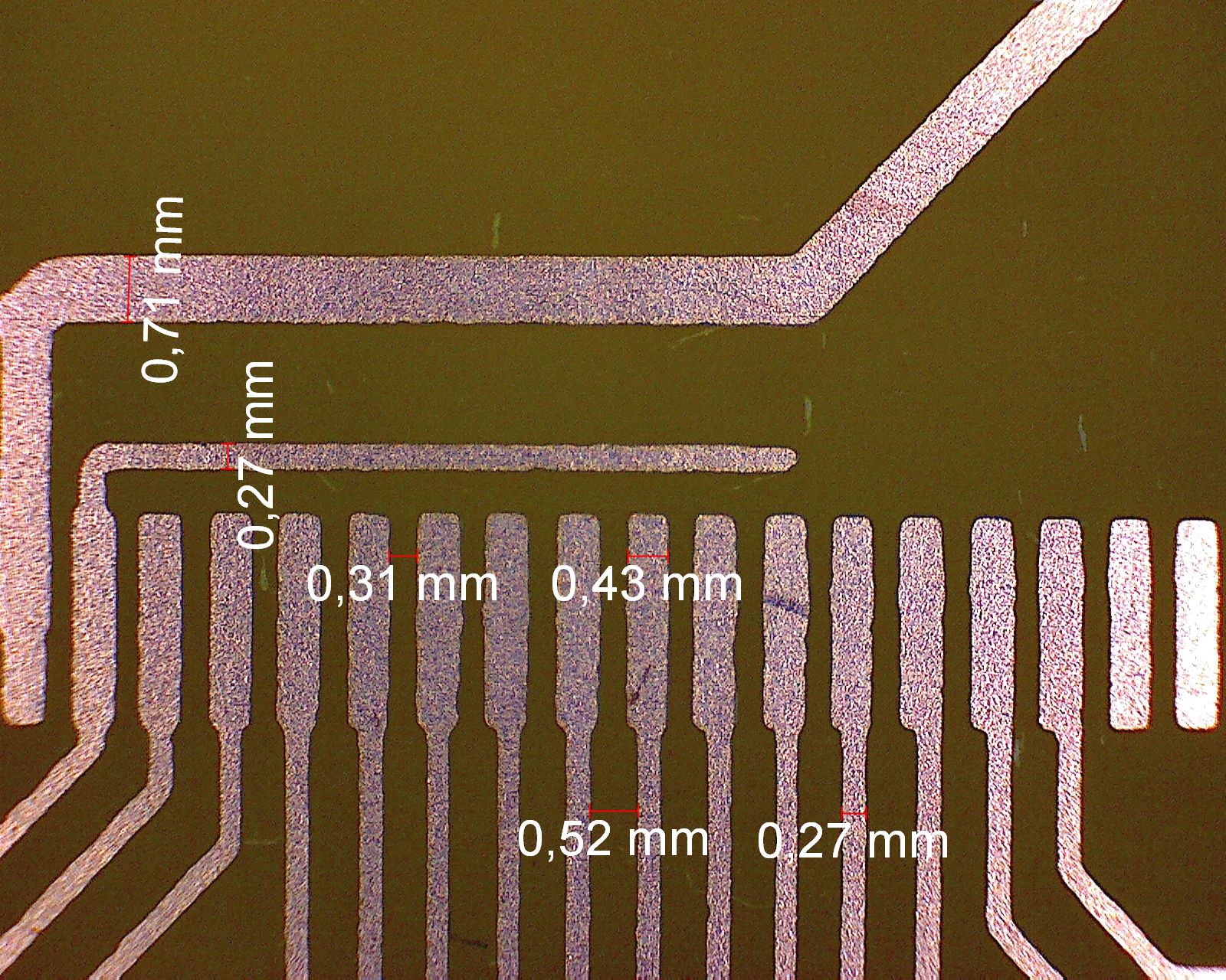

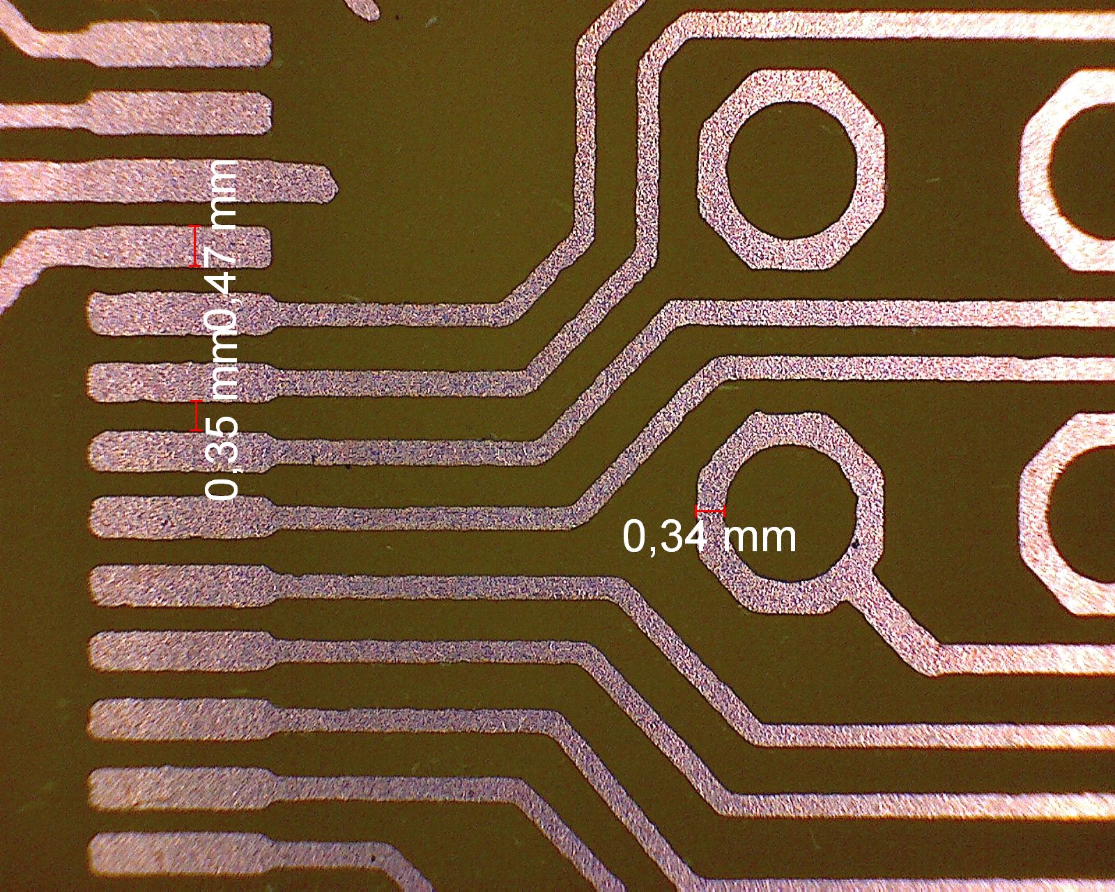

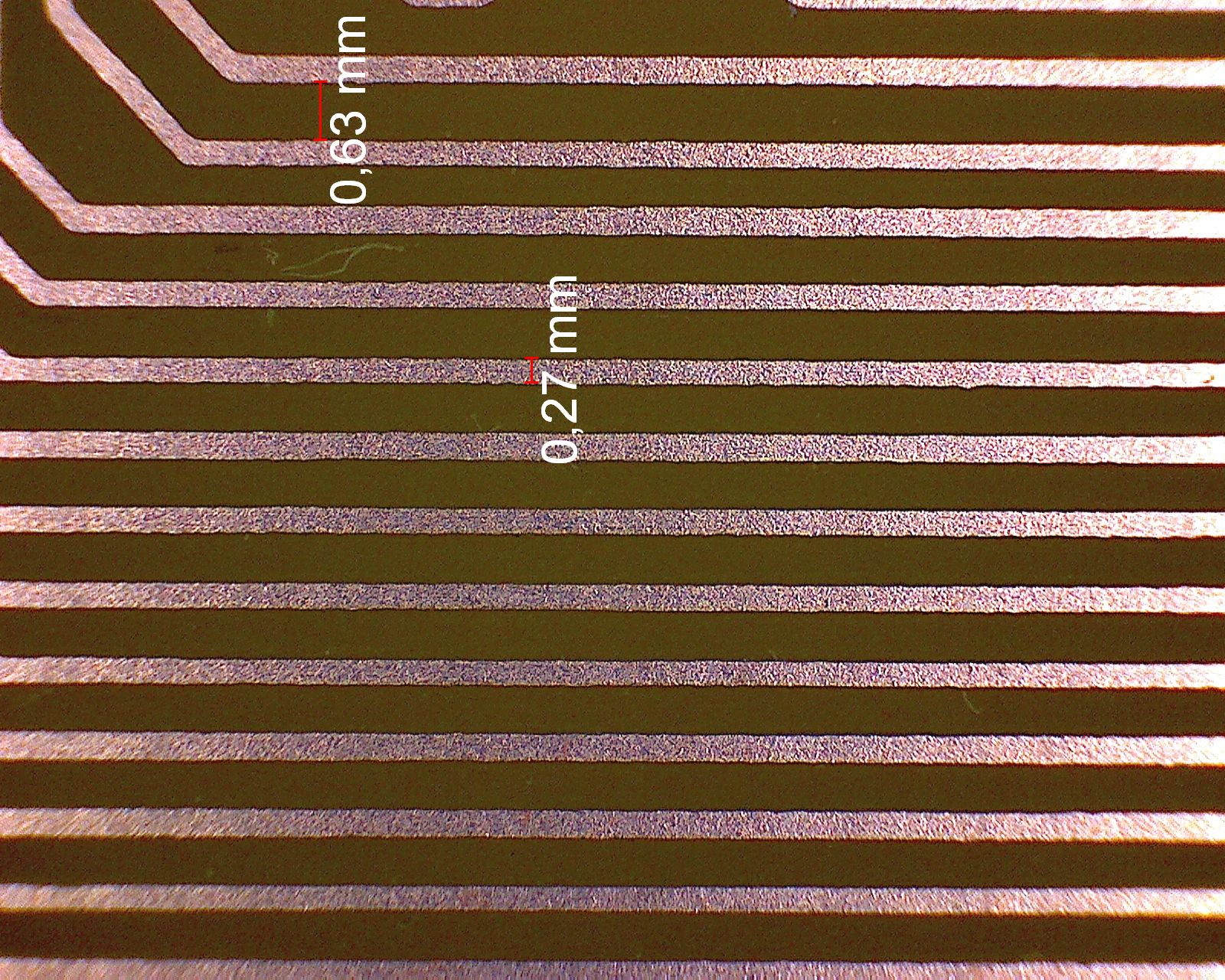

Ich hatte nun gestern erst mal Zeit, mit einem unserer umgebauten
Druckern und Tinten eine Ätzmaske zu drucken. Ich habe mit Platinen
überhaupt keine Erfahrung; das Ätzen habe ich in einer einfachen Schale
mit Seno Feinätzkristall (und Temperatur geschätzt) erledigt, also recht
schlampig gearbeitet.
Beim 3.Versuch (da war die Ätzlösung wahrscheinlich schon recht
gesättigt) kam dann abgebildete Muster raus.
Ich denke, die Qualität kann ich mit etwas Tuning an den Parametern
schon noch um einiges steigern.
Bestückungsdruck etc. (allerdings noch nicht in weiß) sollte mit der
gleichen Tinte hinreichend beständig ebenfalls möglich sein.
Doe Positioniergenauigkeit für beidseitigen Druck dürfte recht hoch sein
- die Platinen werden in Schablonen eingelegt, die spielfrei geführt
werden und mit festen Anschlägen betrieben werden können.
Ich habe aber keinen Qualitätsvergleich: lohnt es sich, da
weiterzumachen?

Das Ergebnis sieht auf den ersten Blick nicht schlecht aus. Allerdings
kann man nicht viel dazu sagen, da die Auflösung des Scans viel zu
gering ist und keinerlei Informationen zu den Leiterbahnbreiten und
Abständen auf dem Testlayout gegeben sind.

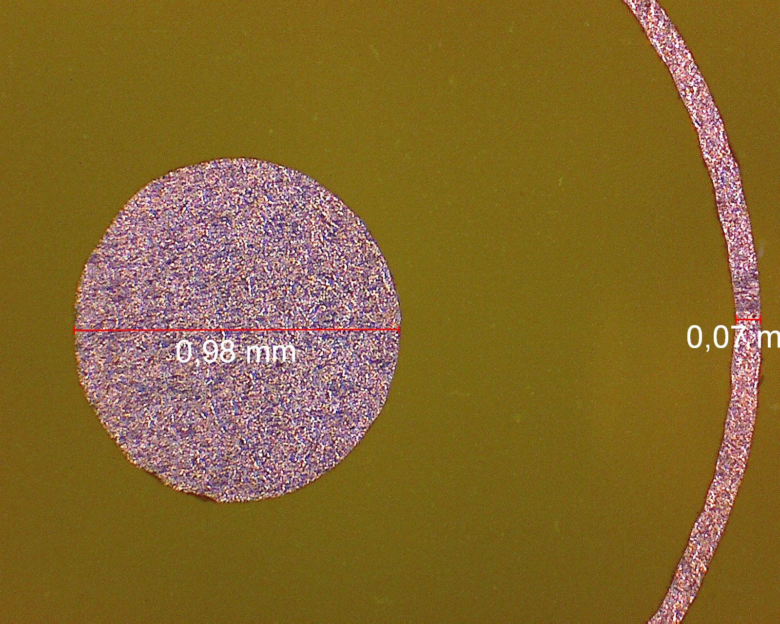

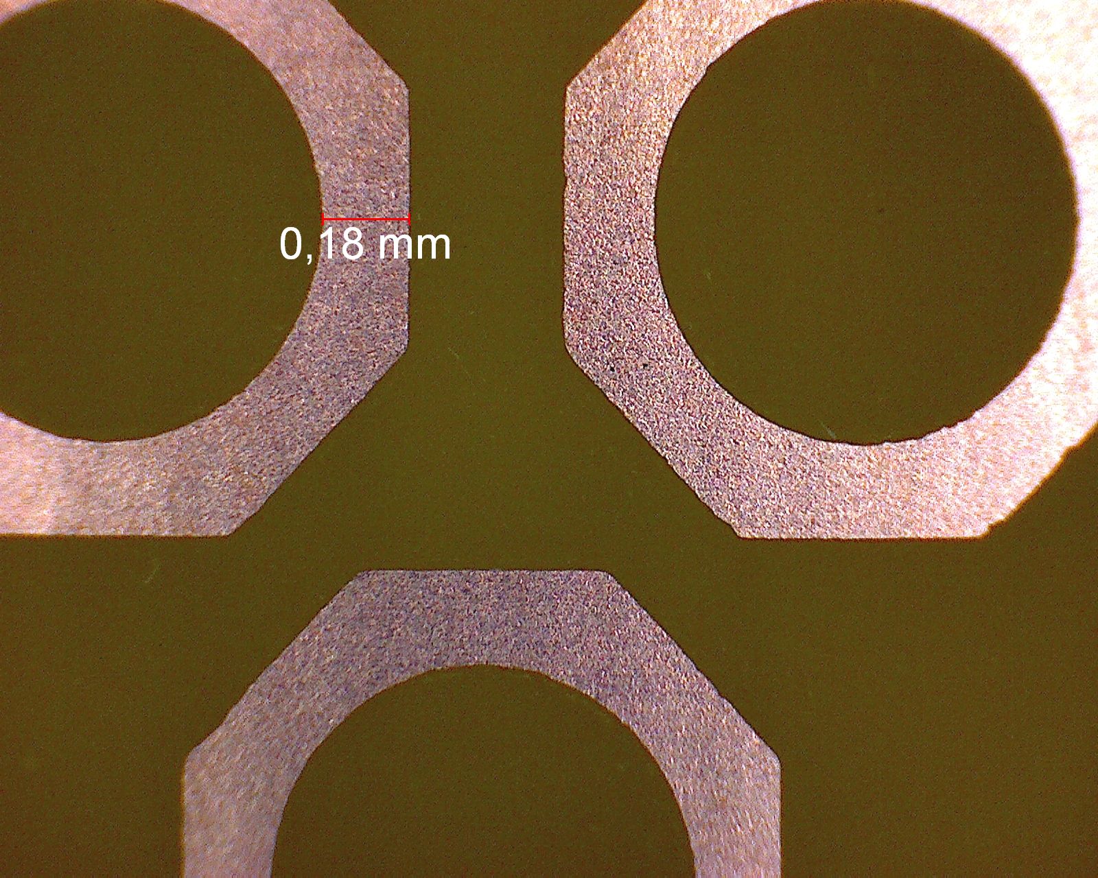

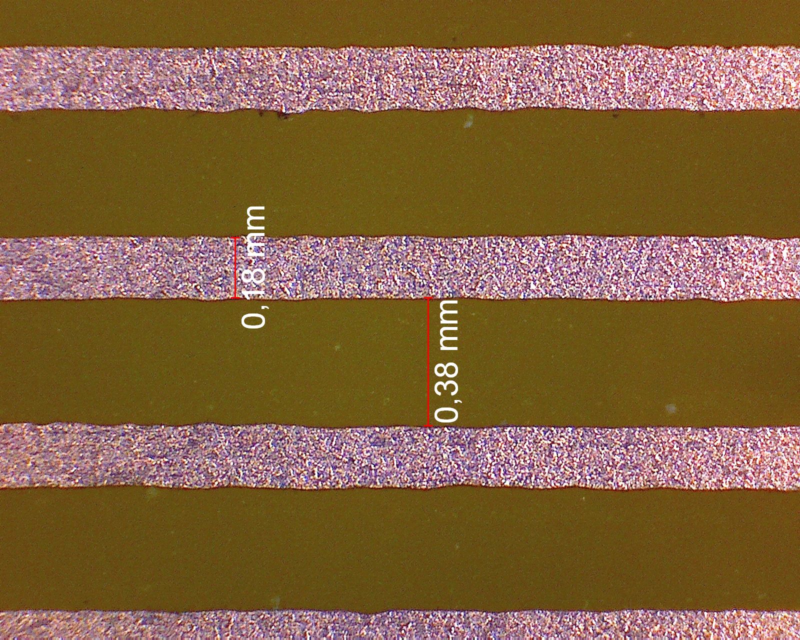

In der datei sind die leiterbahnen zwischen ca 0,3 und 0,2mm stark; die
dünnen Kreise sind mit etwa 0,12mm angelegt

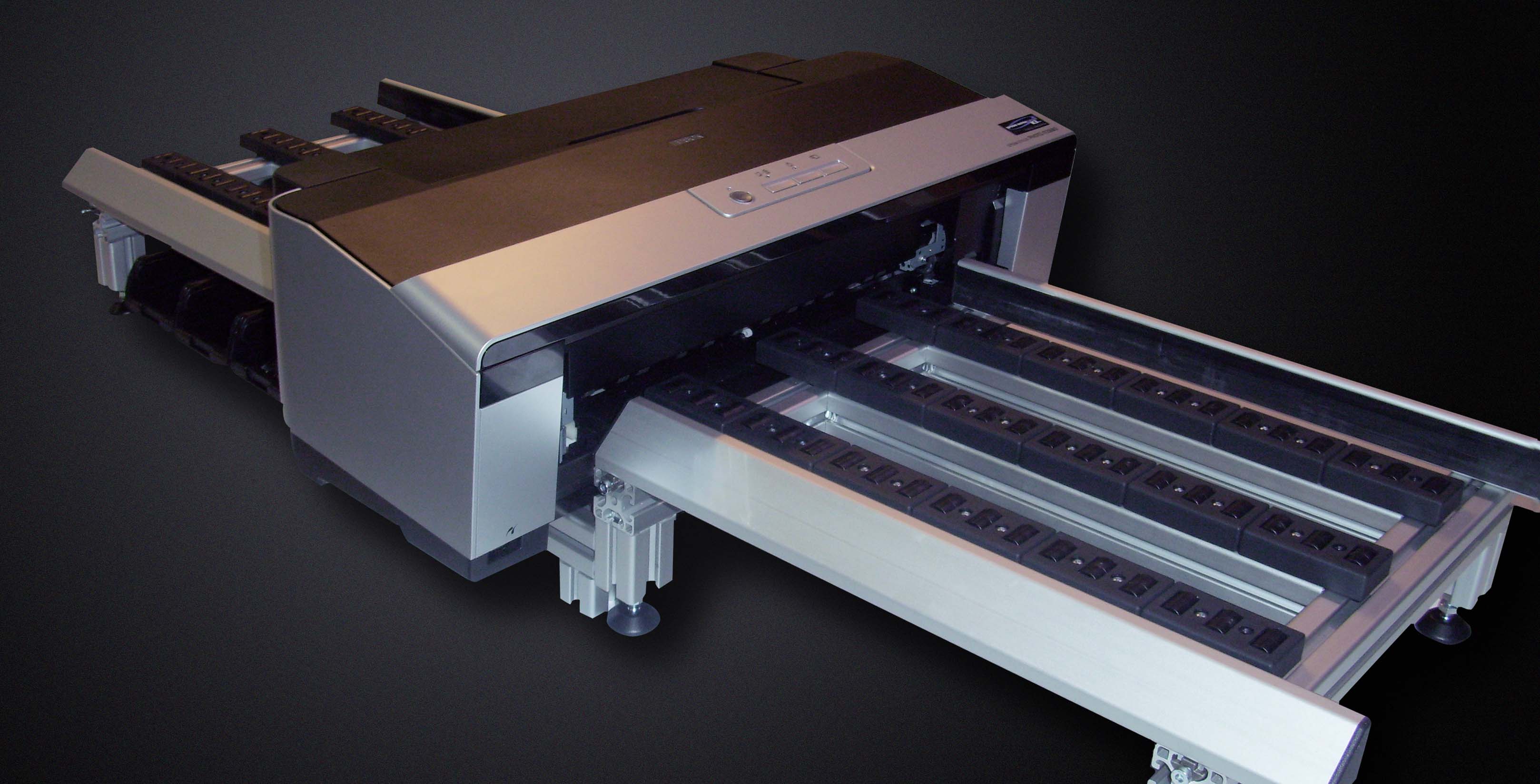

Wenn man grössere Platinen bedrucken möchte und/oder die
Wiederholgenauigkeit entsprechend gross sein soll, muss der
Materialtransport dafür entsprechend modifiziert werden.
>  - Wird ein bereits einsatzfertiger Drucker angeboten?
Wir bauen jede Woche schon mehrere Geräte die man für sowas einsetzen
könnte, aber die werden in der Praxis für anderes verwendet.
Für den Platinendruck könnte man das sicher einfacher und damit
günstiger gestalten. Soweit sind wir aber noch gar nicht - wie
geschrieben, war das gestern! unsere erste Platine.

So genau man eben per Hand eine Platine in einer Schablone einlegen und
fixieren kann. Ich denke, man kann schon Genauigkeiten unterhalb des
Zehntelmilimeterbereiches erreichen, ohne daß es gleich richtig teuer
wird.
Mit einem Drucker für 200.- Euro wird das aber sicher nicht gehen.
Da müsste sich der Anwender dann eben selber einen Epson umbauen.

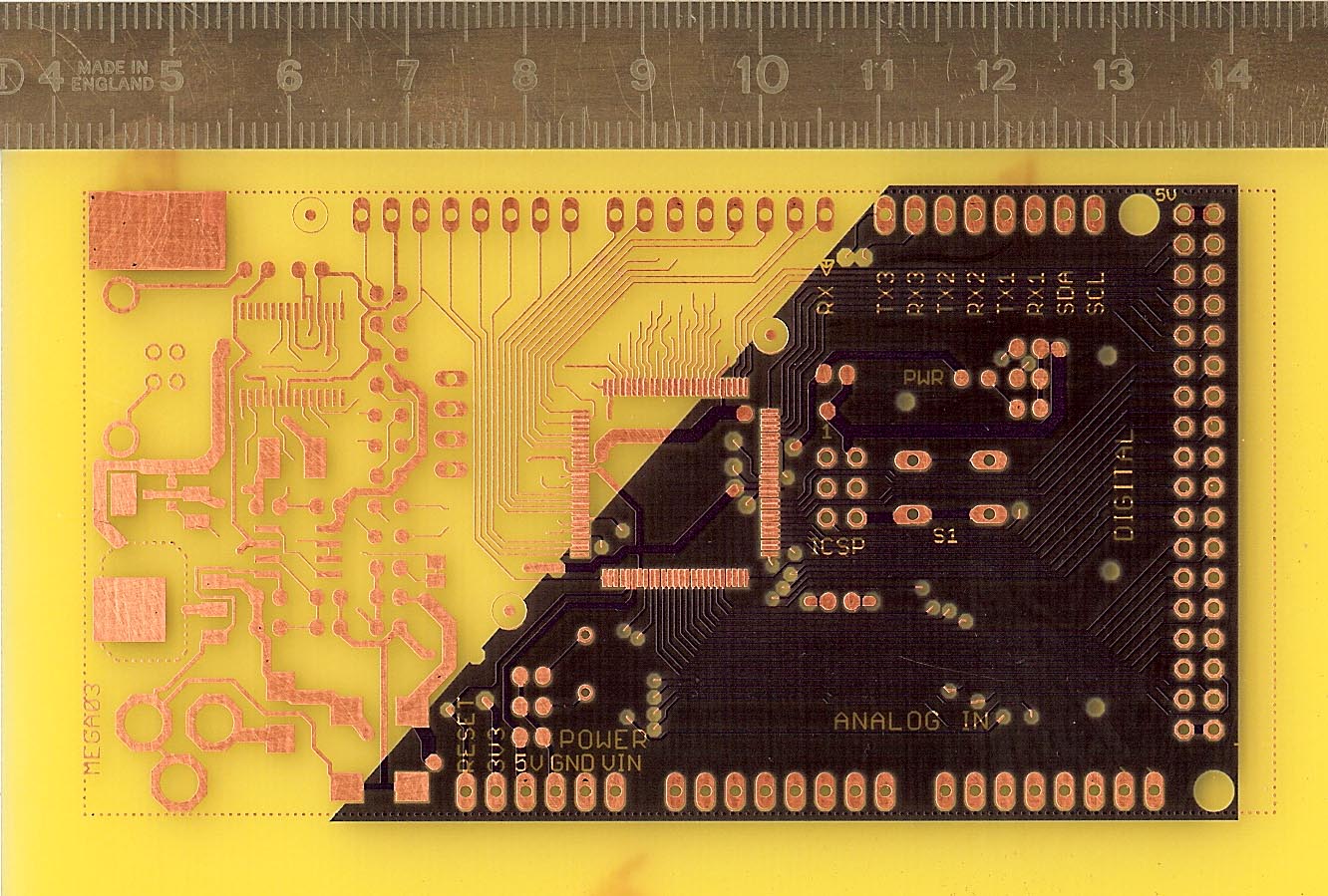

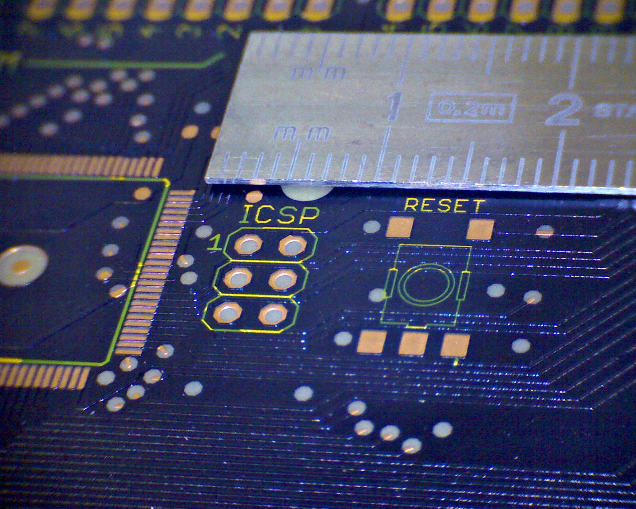

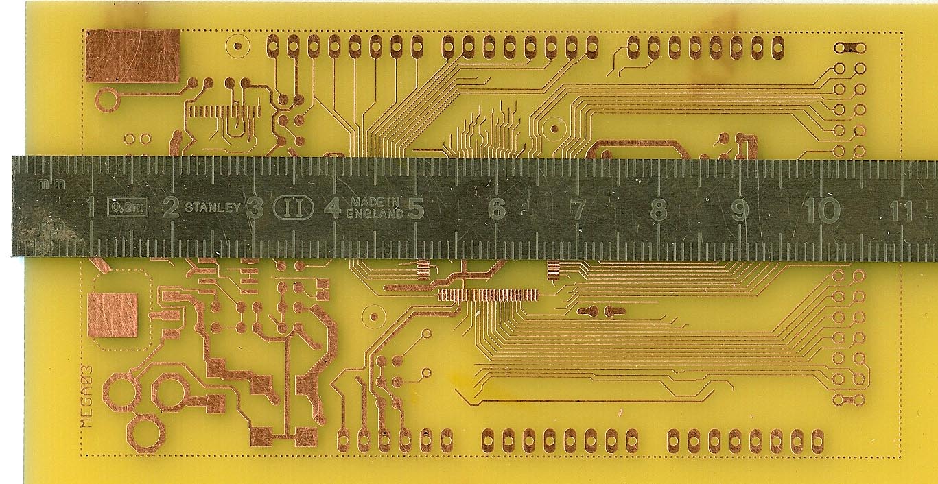

Zwischendurch habe ich mal über die Platine einen Toplayer mit
"intergriertem" Bestückungsdruck aufgebracht - der Toplayer ist blau
angelegt, der Bestückungsdruck in gelb, daher kommt der nicht so
deutlich (Untergrund scheint durch). Für Weiß brauchen wir noch ein
wenig.
Vorteil dabei ist, daß das eben in einem Druckvorgang geht.
Das wäre dann eben der Vorteil, den ich mir jetzt erhoffe: Eine relativ
einfache Technik, mit der man sowohl die Ätzmaske, als auch alles andere
drucken kann.
Im Original sieht das alles professioneller aus, als auf dem Scan... da
brauch ich wohl mal wieder einen neuen :-)
Und bitte bei der Beurteilung nicht vergessen: das war unsere erste
Platine gestern, noch schlampig ohne Küvette geätzt - also bitte noch
nicht zu streng sein.

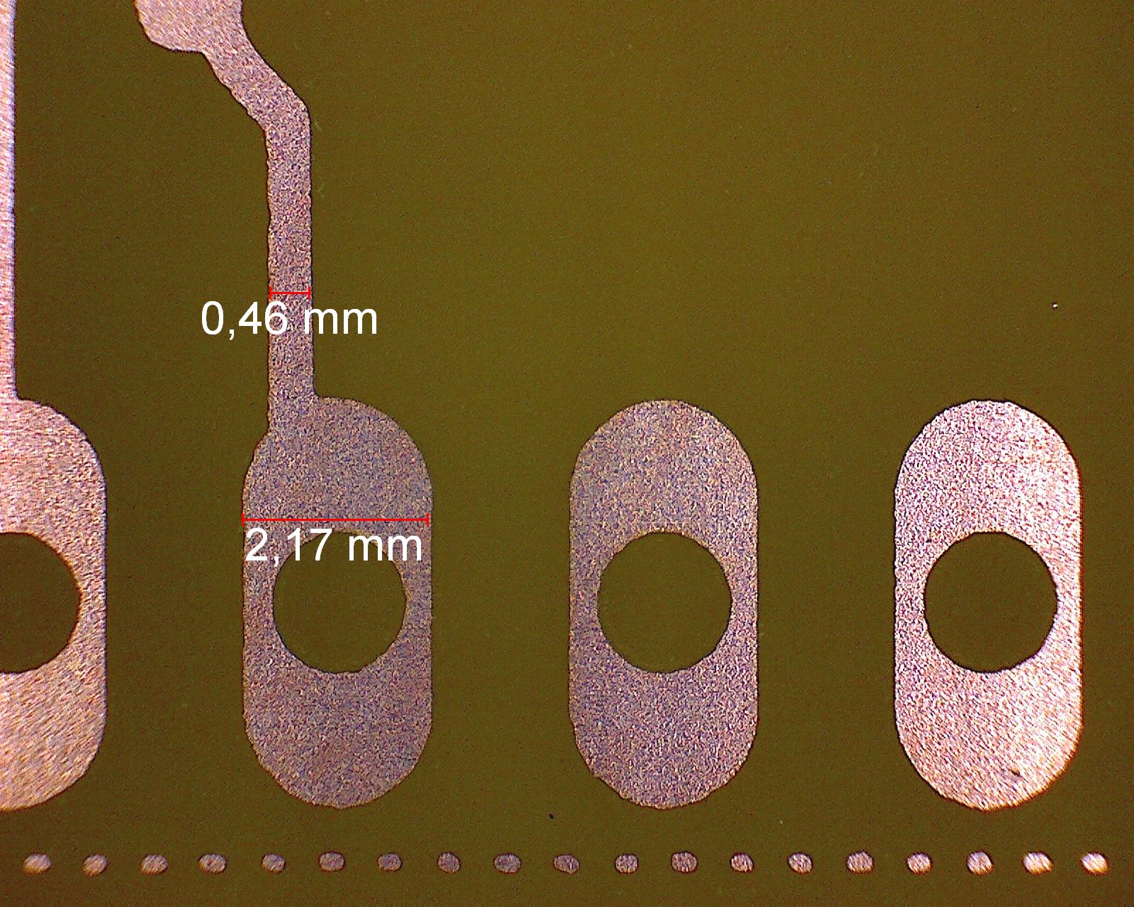

Das dürfte er schon sein. Im Anhang mal ein Bild der Platine mit
Lötpunkt.
> Beim Prototypen sieht der QFP100 irgendwie kurzgeschlossen aus. Das muss
> sicher noch verbessert werden.
Klar. Nachdem wir für das bisherige Ergebnis einen Tag gebraucht haben,
glaub ich aber, daß wir nicht allzulange brauchen, um die wesentlichen
Parameter so zu optimieren, dass es wirklich passt.

Gast #1730066
Chris schrieb:
> Kann so eine Testdatei erzeugen.
> Sag mir welches Größe sowie Auflösung und in welchem Format.
> Kann dir ev. auch eine Epson Datei schicken, welche du dann nur auf den
> Druckerport schicken musst, um ev. probleme bei Druckertreibern aus dem
> Weg zu geben. In so einem Fall auch spezifizieren, welche Druckköpfe
> (farben)
> sollte mehr als ein Farbe gleichzeitig verwendet werden, um die
> Druckmenge und damit die Dichtigkeit zu erhöhen.

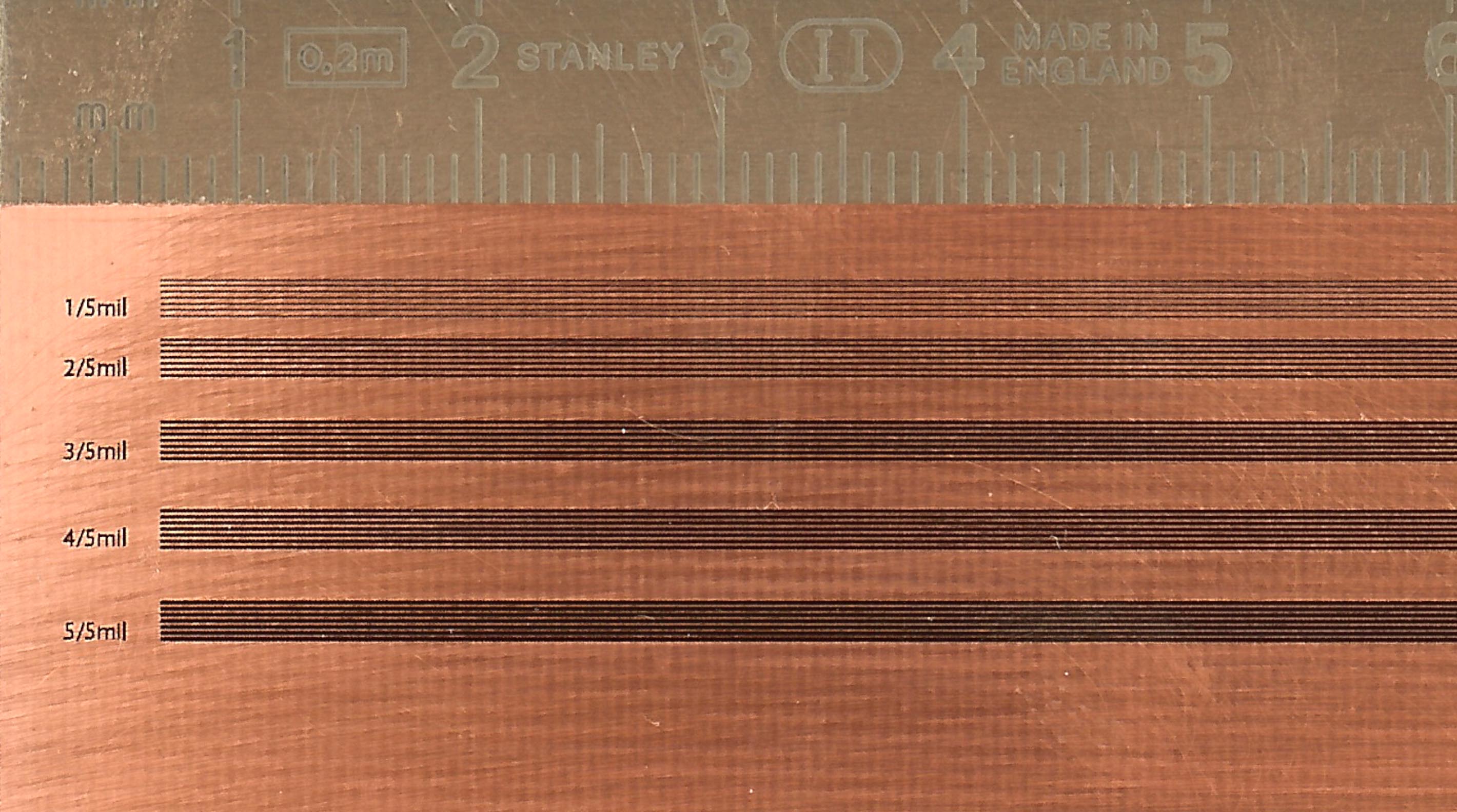

Komm ich gerne noch darauf zurück, möchte nur noch ein wenig "üben".
Anbei ein Bild ein Test mit einer direkt gedruckten Maske mit
verschiedenen Linienstärken. Das Kupfer hab ich vorher ein wenig
geschliffen, um zu zeigen, daß auch das geht. Soweit ich weiß, geht das
bei Durabright etc. nicht, weil dann die Tinte durch die Kapillarwirkung
in den Schliffkanälen verläuft. Das Problem hab ich nicht.
Was mich jetzt interessieren würde, ist die Frage, ob die Feinheit der
Linien so genügt.
#1730203
Ist das jetzt die Tinte, die man auf dem Bild sieht, oder ist die
Platine bereits geätzt?
Wenn es der Tintendruck ist, dann sagt das Bild leider nichts über das
Endergebnis aus, sondern nur über den Drucker und die optischen
Eigenschaften der Tinte und deren Verdruckbarkeit.
Zur Genauigkeit:
Man sieht deutlich einen zackigen Rand.
Auf der anderen Seite sind Leiterbahnen unter 3 mil bei 35µm Kupfer mit
den bei Amateuren üblichen Ätzverfahren nicht realisierbar. Mit
Persulfatätzung schon garnicht.
Gast #1730270
ja, es ist wie beschrieben nur der Druck der Maske, also nicht geätzt.
> Zur Genauigkeit:
Ich denke das dürfte das Maximum sein, was mit dem
Standarddruckertreiber von Epson geht.
Ich schau mal, was ich da noch zusätzlich rausholen kann - dauert aber
bisserl...

Gast #1731845
Wolfgang Schmidt schrieb:
> Hat schon mal jemand eine Platine direkt im Laserdrucker bedruckt?
> Ohne "Transfer" müsste das doch auch gute Ergebnisse geben.
> Wolfgang
Man müßte den sich umbauen sprich den sensor für die transfereinheit
verscheißern. na ja dann ist es fraglich ob das vom transportweg geht
ich habe viel mit laserdrucker zu tun und weiß das den nicht gerade ist
Gast #1731905
Wenn der Drucker dann auch noch ätzen und bohren könnte, würde ich
sofort einen haben wollen! Der ansatz  ist SEHR intressant, wenn auch
vermutlich anfangs genauso kompliziert wie belichtungsverfahren, wegen

#1740153
Das geht nur mit Modifikation des Druckers
hier z.B. ein S21 mit MDF Tray.
Auf dem MDF Tray kann man dann Anschläge raufmachen, sodaß man
zwischen Oberseite sowie Unterseite der Platine nur einen fixen
XY Offset hat, die Platine aber immer die drei gleichen
Anschlagpunkte verwendet.

nicht herausgenommen, sondern nur die Platine. Nur somit ist die
Genauigkeit gegeben. Der Papiersensor detektiert den Platinenanfang,
das stimmt, aber der ist nicht so genau.
Wegen dem Offset, den kann man in Eagle einfach beim Gerber eingeben
oder fügt dem manuell im Gerberfile zu. So mache ich das jedenfalls
und dann verwende ich Gerber2tiff um daraus eine Imagedatei zu machen.
Alternativ GIMP (wird wegen des Druckertreibers benötigt, um Papier vom
Auswurf zu laden) und es dort mittels Skript machen lassen.
Ich habe im skript den Offset hardcodiert.
Wegen des Genauigkeit des Ursprungs, +-0.3mm würde ich sagen.
Aber wie gesagt, da das MDF-Board nicht herausgenommen wird ist die
Genauigkeit zwischen Unter sowie Oberseite oder aber auch mehrere Panels
gegeben. Meine Stencils brauche ich nur
einmal ausrichten. Unnütz zu sagen, daß ich dort die gleichen
Anschlagspunkte nehme wie beim Drucken.
Sensoren, Papiersensor muß verstellt werden, sowie Mechanik abgeändert.
Der Umbau ist rein mechanisch.

Doch, die Platte bewegt sich.
Der Druckcode wird entsprechend gemacht/modifiziert.
Im Prinzip wird das MDF-Board nur einmal ausgerichtet, (homing)
und dann per SW den Papiersensor abgeschaltet.
Der Ablauf ist folgender:
Code für Homing wird dem Drcker geschickt.
Code für das Aufwerfen wird gesendet
Platine wird eingelegt
Code für das Laden wird gesendet
Code für das Drucken wird gesendet
Code für das Zurückkehren auf die Home-Position wird gesendet
Code für das Auswerfen wird gesendet
Technisch gesehen werden die Dateien vorbereitet, zusammenkopiert
und dann direct and den Druckport gesendet, unter Umgehung des
Druckertreibers. Du könntest dafür auch Batchdateien verwenden.
Damit das ganze funktioniert brauchst du gewisse Programme, wie
z.B. ImageMagic, Gerber2tiff usw. Bei mir läuft das ganze unter Linux,
könnte dasselbe jedoch auch unter Windows aufsetzen, ohne irgendwas
zu ändern. Mittlerweile gibt es ja die Linuxtools auch unter Windows
schon bereits vorkompiliert.

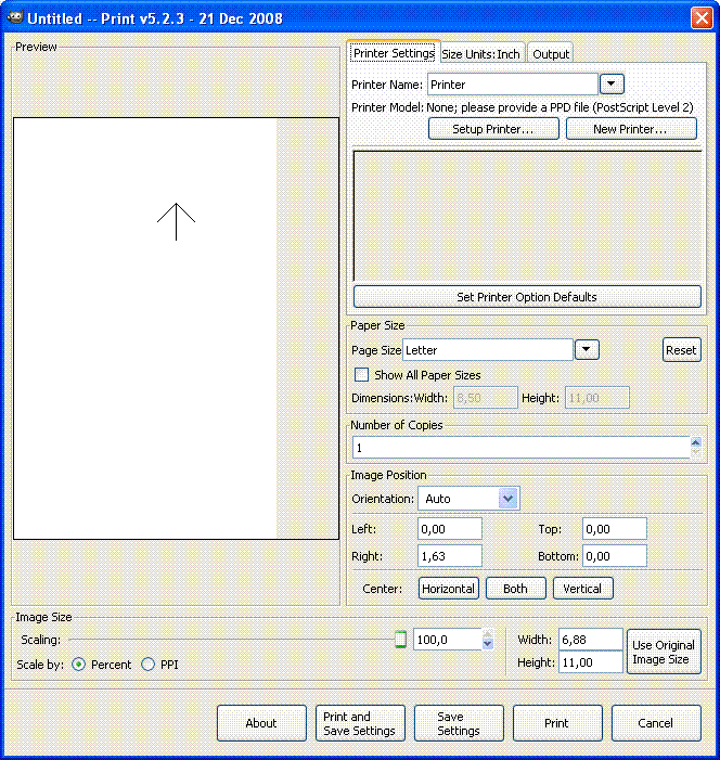

#1742112
Ich poste es hier, damit nicht einer was Nachbaut und dann dumm
reinschaut.
Für sowas brauchst du das Servicemanual sowie die Service-SW.
Enorm Wichtig ! Achtung, Patrone auswechseln nur mit SW und die sind
extrem ESD gefährdet. Am besten ein CISS oder Nachfüllen.
PM und ich schicke sie dir, solltest du die SW/Manual nicht finden.

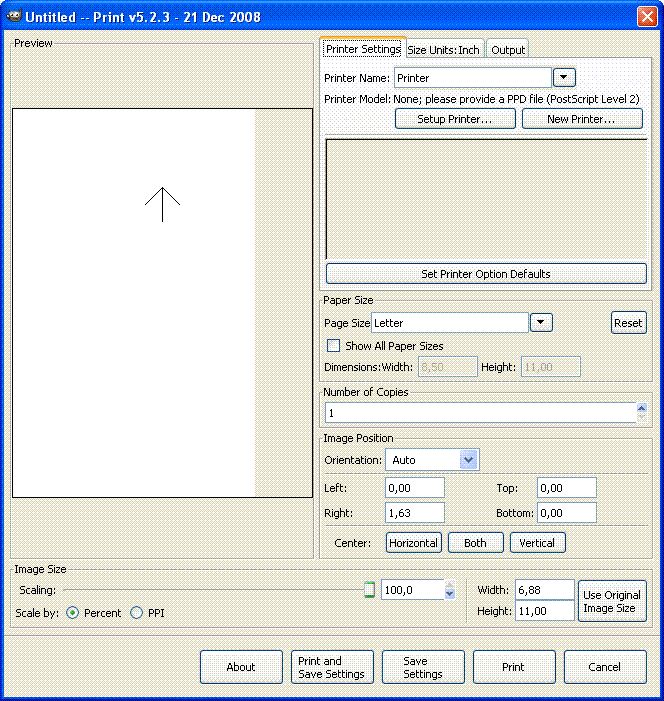

Für das probieren, besorg dir Platinen mit 1mm Dicke oder dünner
und du brauchst nichts umbauen.
Wegen der Steuercodes, Projekt Gutenprint ist eine gute Anlaufstelle.
Du brauchst das sowieso, gimp sowie den gutenprint driver um überhaupt
mal was probieren zu können, der einzige weg unter Windows
"Manual feed (front)" das Pcb von vorne zu laden.
#1742226
Hallo Chris,
also hier der Stand:
Neue Tinte drin!
Gimp für Windows ist installiert!
Gutenprint Plugin ist installiert! Ich hab das mal gestartet. Zumidest
wird ein Print
SW - Manual liegt vor !
Soweit so gut ! Wat Nu ?
Wie gesagt ich probiere es erst mal mit Papier ! 1mm Platinenmaterial
hab ich leider nicht da.
Gruß Thaala

hier ein Update zum Thema. Wir haben noch etwas weiter an den Parametern
gefeilt und erneut einen Testdruck eines Layers von einem Arduiono Mega
Board gemacht.
Wie gehabt handelt es sich um den inkjetbasierten Direktdruck der
Ätzmaske.
Die Bilder zeigen in verschiedenen Vergrösserungen zwischen 20x und 200x
die fertig geätzten Leiterbahnen.
Geätzt wurde mit einfachen Mitteln in der Schale; per Sprühätzanlage
wäre das Ergebnis sicher besser.
#1978449
kriegt ihr damit auch vertikale linien mit abstand <= 0,2mm drauf?
da hab ich mit meinem Canon Drucker immer Probleme mit Sprühnebel.
So krieg ich z.B. keine ordentliche Vorlage für ein QFN32 (z.B. FT232)
hin. Die Pins Oben und Unten haben immer kurzschlüsse.
Horizontal gehen 0,15mm ohne Probleme.
Gruss kebabfreund
Gast #1978464
Ich habe ebenfalls einen Canon (Pixma I3600). Dein Problem hängt
mit der Auflösung zusammen. Horizontal hat er 9600, vertikal aber
nur 2400 Pixel. Wenn also dünne parallelliegende Linien, dann
schon vertikal untereinander legen.
Gast #1978487
Auf Bild 2 ist zwar keine reine vertikale Linie, aber ein vertikales
Kreissegment mit ca 0,07mm.
Ich kann die Tage mal ein Muster mit reinen vertikalen Linien machen und
ein Bild davon einstellen.

Schaut auf dem ersten Blick aus wie positiv 20 also wie ein ganz
normaler Photolack....wenn die Bilder keinen Farbstich haben.
Die Ergebnisse scheinen auf dem ersten Blick annehmbar aber nicht so gut
wie belichtet.

Das letzte Bild schaut schon recht gut aus. Interessant wär noch ,wie
schaut das bei größeren Masseflächen bezüglich einer "Lochfreiheit"also
mit unerwünschtem Durchblick aus? Wie empfindlich ist der Lack während
der Ätzphase gegen mechanische Beschädigung duch Pinsel oder schleifen
im Gefäss wenn die Platine auf dem Lack liegt?
Gast #1979447
Fehlstellen im Druck kommen bei sauberer und sorgfältiger Arbeitsweise
eigentlich nicht vor.
Der Farbfilm ist sehr beständig - deshalb hatte ich längere Zeit an dem
Problem zu arbeiten, die Maske auch wieder runterzubekommen. Ein echtes
Auflösen der Farbe durch Lösemittel geht nämlich nicht.
Mechanisch muss man schon mit Schleifmitteln ran, um die Farbe
runterzubekommen.
Mittlerweile habe ich aber eine gute Lösung gefunden, die Maske trotzdem
schonend und ohne viel Arbeit zu entfernen.
Im Moment geht es gerade darum, die mögliche Feinheit der Linien zu
optimieren; das angepeilte Ziel liegt bei 2 bis 3 mil.

Ingo S. schrieb:
> Hier zur Orientierung ein Bild von einem unserer A3-Modelle, wie man sie
> z.B. für den Druck von Frontplatten nimmt.
Sieht ganz danach aus als ob dieses Verfahren selbst in einer
einfacheren Version nicht für Gelegenheitsätzer gedacht ist,sondern für
Labore und Entwickler welche auf die Schnelle mal was testen wollen.
Ich habe ein Problem mit der Vorstellung hier für diesen Zweck einen
Standart Photoprinter zu benutzen.Mit harten und dicken Platten dürfte
das nicht so lange gut gehen.Die transportrollen im inneren sind für so
etwas nicht ausgelegt und man müsste sie eventuell etwas schlanker
gestalten.
Ein zweites Problem fällt mir gerade auch noch ein.Also mein Epson
Photoprinter verlangt nach einer längeren Pause immer eine
Düsenreinigung da diese verstopft sind.Das kostet immer eine Menge
Farbe.
Ein Problem ,das mir erst seit kurzem aufgefallen ist:Mein Drucker hägt
an einer abschaltbaren Dosenleiste...zum Energie sparen.Leider macht
dieses Modell nach dem einschalten immer eine Düsenreinigung was mit der
täglichen Freischaltung zu tun hat.Ob das nur Epson spezifisch ist kann
ich nicht sagen.Schade um die Farbe...

Persönliche Seite #1984273
Der TQFP-Footprint hat lauter Kurzschluesse, die Platine koennte man
also so nicht gebrauchen. Genau da liegt auch das Lineal drueber.
Suche mal hier im Forum, das ist schon sehr ausfuehrlich diskutiert
worden. Mit einer Spezialmaschine und spezieller Tinte waere es wohl
realisierbar, aber das waere dann wieder so teuer dass es sich fuer den
Privatbereich nicht lohnt, zumal man mit etwas Erfahrung mit der
Belichtungsmethode sehr gute Ergebnisse hinbekommt.
Nur dass wir uns nicht falsch verstehen, gaebe es sowas zu kaufen und
man haette handfeste Vorteile zur Belichtungsmethode, ich wuerde es auch
verwenden. Mit Vorteilen meine ich vor allem natuerlich auch die
Strukturbreite. Aber bei Duesendruckern wird man auch immer wieder mit
verschmutzten Druckkoepfen kaempfen muessen, die dann bei soetwas die
Leiterbahnen unterbrechen wuerden, nicht so toll.

Gast #1984507
Michael G. schrieb:
> Greets,
> Michael
Das ware ja auch die allerersten Muster. Bei den späteren Mustern und
eingestellten Bildern ist das ja nicht mehr der Fall. Da sind auch die
Strukturbreiten gemessen.

Gast #1984842
Hallo schuldes,
meine Frage nach der Applikation zielte auf die Wiederholgenauigkeit und
die präszise Deckungsgleichheit bei zweiseitigem Layout - damit die
Löcher der Vias usw. auch treffen - Wir reden bei Vias von 0,5 mm
Lochdurchmessern!
Weiter oben (umbau S21) ist eine Möglichkeit beschrieben, die sehr genau
sein kann wenn man die Software kalibiert.
Da du dich mit Platinen nicht so auskennst - nach deiner eigenen Aussage
möchte ich dich auf dieses "nicht triviale" Problem hinweisen.
Es nutzt nichts nur in einseitigen Platinendruck zu denken!!!!!
Selbst für die meisten Hobbyisten ist zweiseitges Layout Pflicht!
Das spielen nicht zehntel - sondern hundertstel Millimeter eine Rolle.
Beim Durchbohren muss das Loch des Vias genau Deckunsgleich sein. Das
ist ein wesentliches Problem. Das tritt bei Beschriftung von
Frontplatten sicher nicht in diesem Ausmass in Erscheinung.
Dahingehend zielt auch meine Frage nach der Applikation, denn Du
müsstest eine Schablone hochgenau so konfigurieren, dass ein Druck von
Oberseite und Unterseite gleich herauskommt. Eagle kann das nicht
leisten.
Mit einer Applikation, bei der die Fertigungstoleranzen durch
Kalibrierung ausgeglichen werden können hätte man das Problem nicht.
Ich beschreibe es hier nochmal:
Du hast eine Platine, die niemals genau winklig ist und evtl auch
unterschiedliche lange Seiten hat (für Prototypen ist es wichtig das man
das Material zunächst nur grob zuschneidet und großzügig Ränder stehen
lässt)!
Jetzt kommt die Platine in den Drucker mit drei Auflagepunkten - sagen
wir mal linke Ecke an zwei punkten und linke seite an einer Leiste.
die zwei Punkte sind an deiner Schablone links angebracht.
Jetzt Platine fixieren und durch den Drucker schicken.
Warten bis Lack trocken ist.
Jetzt wollen wir die B Seite bedrucken. Das geht nicht in dem ich den
linken Anschlag der Schablone benutze denn....
--- legt man die Platine jetzt mit der Unterseite nach oben ----
hat man eine ganz andere Ecke der Platine am Anschlag.
Einzig vernünftige Lösung:
Es existiert rechts an deiner Schablone noch ein Anschlag. Dieser sollte
dem linken Anschlag ziemlich ähnlich sein. Wenn man die Platine jetzt
mit der Oberseite nach unten an den rechten Anschlag legt, hat man die
gleiche Ecke und Seite am Anschlag wie beim Druck der Oberseite.
Die Abweichungen im Druck, die jetzt entstehen
 a) genereller X-Offset des Druckbildes und..
 b) X,Y - Offset des rechten Anschlages
muss man durch ein Kalibrieren der Schablone ausgleichen.
Ihr kommt quasi ger nicht darum herum eine eigene Applikation dazu
bereitzustellen, die das schon leistet.
Tut mir leid euch aus den Träumen zu reißen, aber die ätzfeste Tinte ist
eben nicht das einzige Problem.

Gast #2195413
Danke,
die geometrischen Toleranzen beschäftigen uns derzeit noch. Mit unseren
grossen Maschinen (sind nicht auf unserer Website) ist das weniger ein
Problem, das Problem ist mehr die Frage, wie und ob man das bei relativ
preisgünstigen Geräten hinbekommt.
Anbei noch zwei Bilder zweier fertiger Testplatinen, mit Lötstopp und
Legenden
Gast #2195967
> Legenden
bevor ihr da endlos weiterbastelt, solltet ihr mal eine Platine real
bestücken und löten lassen (z.B. mit TQFP-100-Bauteilen, die sind in
etwa typisch). Klappt das nicht, sollte man wohl besser das Handtuch
werfen.
Gruss Reinhard
Gast #2196017
Grundsätzlich das Handtuch werfen werden wir sicher nicht; die Frage ist
eher, worauf wir den Fokus legen.
Einige Dinge, z.B. gerade das Ätzen von flexiblen Platinen, hat sich in
der Praxis (für den Prototypenbereich) durchaus bewährt; und es gibt
Weiterentwicklungen bzw angrenzende Entwicklungen, die derzeit mit gar
keiner anderen Technik als dieser Inkjettechnik möglich ist - das wurde
mir auch z.B. von Fraunhofer-Instituten bestätigt.
Gerade aus diesen Forschungsbereichen gibt es ein recht hohes Interesse.
Gast #2196758
meine Empfehlung gilt auch ohne Handtuch. Aus den gezeigten Aufnahmen
geht klar hervor, dass es sich nicht um real produzierte Schaltungen
handelt, u.a. weil Vias fehlen. Man hat also einfach Ober- und
Unterseite irgendeines Multilayers gedruckt und geätzt, ohne eine
funktionsfähige Leiterplatte auch nur anzustreben. Das sagt wenig bis
nichts aus über die praktische Eignung der Technologie.
Gruss Reinhard
Gast #2196785
Reinhard Kern schrieb:
> Das sagt wenig bis
Da hast Du glaub ich was überlesen:
"Einige Dinge, z.B. gerade das Ätzen von flexiblen Platinen, hat sich in
der Praxis (für den Prototypenbereich) durchaus bewährt..."
Bedeutet: es wurden durchaus funktionsfähige Schaltungen hergestellt.
Stimmt aber, daß das Bild von keiner solchen stammt - ist einfach aus
einer Reihe von Testdrucken, wo es mir um bestimmte Parameter ging, für
die das als Test ausreicht.

Gast #2284576
Hallo Schuldes,
ich möchte den Thread mal nach vorn hohlen um von dir mal ein Update
über euer Projekt zu bekommen. wie es aussieht wird ja auf eurer
Homepage schon kräftig dafür geworben. Ich finde dort einige deiner hier
gepinnten Bilder wieder.
Ich kann mir vorstellen dass der einseitige Druck mittlerweile für euch
kein Problem mehr darstellt (Wunschdenken ?)
Wie sieht es denn mit dem beidseitigen Druck bzw. den Toleranzen aus ?
Gibt es denn Termine und Preise für ein Gerät?
wie schon erwähnt... einen Kunden hättet Ihr....

Gast #2525121
Wie es aussieht war es das mit der Entwicklung.
Man kann jetzt mit dem Platinendruck werben, denn man muss ja nicht dazu
schreiben, dass es sich nur um einseitigen Druck handelt.
Die technischen Herausforderungen für den zweiseitigen Druck die wir
oben genannt hatten, schrecken auch diese Hersteller ab.
Für den einseitigen Druck braucht man allerdings nicht diesen Drucker,
da tun es auch einfachere Umbauten...
... und jetzt haben Sie in mir doch keinen Kunden. Schad' drum.
