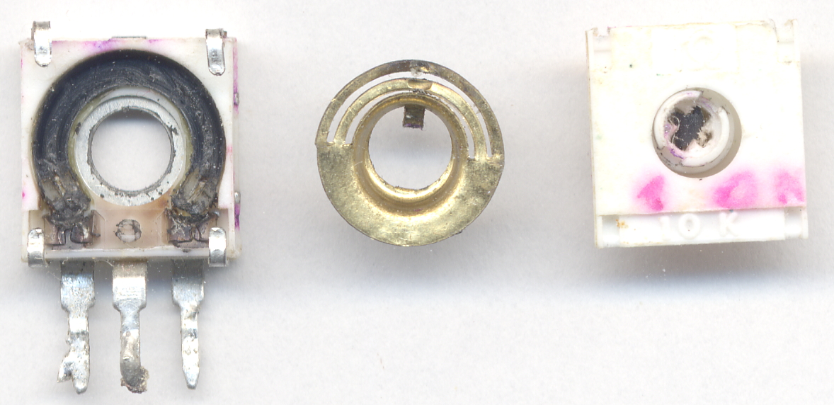

Damit das ganze auch mechanisch etwas klarer wird, hier noch ein
geöffneter Trimmer Poti:
Das Schwarze ist die Widerstandsbahn die jeweils am Ende mit den beiden
äusseren Anschlüssen verbunden ist.
Der Messingschleifring hat Kontakt zum mittleren Anschluss.
Die Nase am Schleifring schleift entlang der Widerstandsbahn und bildet
so den mittleren Abgriff am Widerstandsteiler.
Im Gehäusedeckel ist die Einstellschraube die den Schleifring dreht.
Natürlich sind auch viele andere mechanische konstruktionen des selben
Grundprinzips realisierbar.
(Das ganze sollte man jedoch nicht thermisch überlasten sonst siehts so
verkohlt aus wie oben...)

mittleren Anschluß den anderen (rechter Teilwiderstand).
Hast du ein lineares 10kOhm-Poti und der Schleifer steht auf 10% des
Drehwegs, gemessen vom linken Anschluß, dann beträgt der linke
Teilwiderstand rund 1kOhm und der rechte rund 9kOhm. Die Summe der
beiden Teilwiderstände beträgt natürlich wieder 10kOhm.
>Und wieso muss immer ein Widerstand an Masse angeschlossen werden?
Muß er garnicht. Es gibt Anwendungen, da ist der linke und der rechte
Anschluß auf unterschiedlichem Potential, wobei beide ungleich Masse
sein können. Verbindest du den linken Anschluß beispielsweise mit einer
3V-Spannungsquelle und den rechten mit einer 5V-Spannungsquelle, kannst
du am Schleifer jede Spannung zwischen 3V und 5V abgreifen.
>Wieso kann man diesen Eingang nicht einfach "offen lassen"? Weil im
>Unterricht haben wir am Poti auch nur in der Mitte und an einem Ende ein
>Kabel eingesteckt.
Da habt ihr wahrscheinlich das Poti dazu verwendet, einen variablen
Widerstand zu fabrizieren. Aber das ist natürlich kein Spannungsteiler,
es sei denn, du nimmst einen zweiten Widerstand und verbindest ihn mit
dem variablen Widerstand. Dann hast du auch einen Spannungsteiler, wobei
aber nur der eine Widerstand variabel und der andere fest ist.
