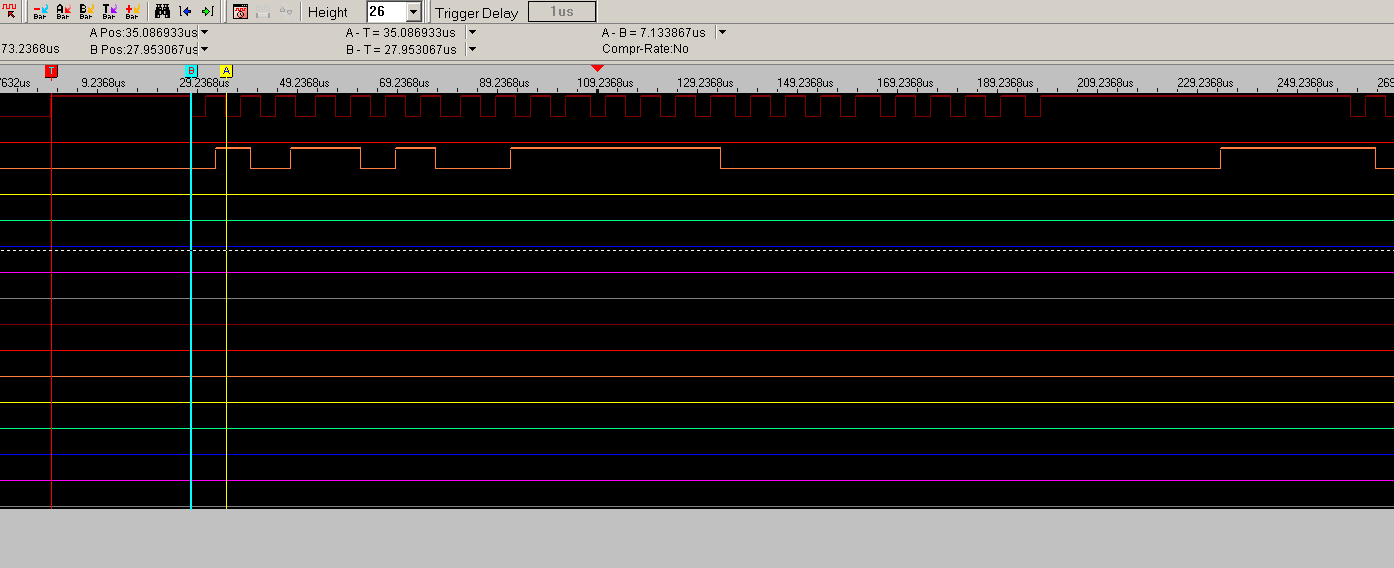

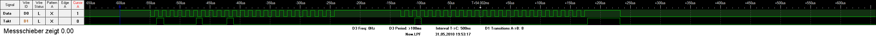

leider bekomme ich es nicht alleine hin das ich die Daten die von einem
Messschieber gesendet werden in einen Atmega32 eingelesen werden.
Die verschiedenen Threads hab ich mir bereits durchgelesen. Auch das
2x24 Bit Protokoll hab ich mir angesehen.
Per Logicport kann ich sehen das die Daten am Pin ankommen. Aber ich hab
keine Idee mehr wie ich diese vernünftig einlesen kann ohne das ich
Extern Int benutze was auch nicht möglich ist da diese Pins belegt sind.
Takt liegt an PA0 und Daten an PA1 an.
Mein bisheriger Versuch:
Warte auf Takt High - warte auf Takt Low - lese 48 Bits

von Flo (Gast)
Wie sieht das Signal genau aus?

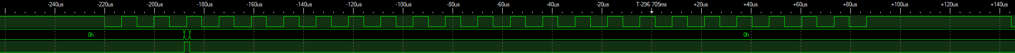

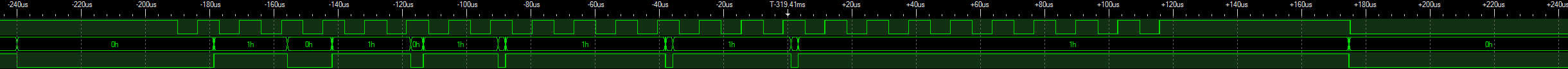

von Gerry L. (Gast)
Hoffe das Bild sagt was aus.
Edit
upps 2 mal angehangen

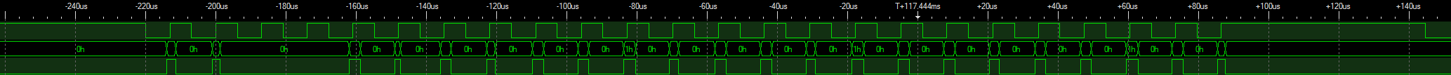

von Peter D. (peda)
Laut Diagramm sind das 15 Bit je 100µs. Das sind bei 8MHz 53 Zyklen je
Bit, das ist in C zu schaffen.
Peter

von Peter D. (peda)
So, wie das Diagramm aussieht, werden die Daten an beiden Flanken
übertragen.
Stimmt das?
Kannst Du mal mit höherer Auflösung darstellen, damit man den
Zeitabstand zwischen Daten und Takt sieht.
Peter

von Gerry L. (Gast)
> Peter
Nein, sind schon 24 Takte pro Sequenz. Das Bild ist sehr Breit
vielleicht musst du das Bild nur vergrössert darstellen lassen. Beim IE
mit den Pfeil Symbol rechts unten im Bild.
Ich kann aber gerne eine vergrösserte/Zoom Darstellung posten wenn du
möchtest.
Gerry

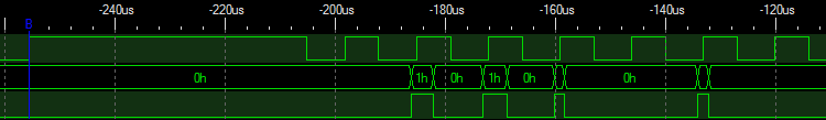

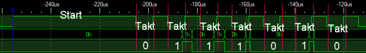

von Gerry L. (Gast)
Ich hab mal einen Auschnitt vergrössert darstellen lassen.
Man sieht schön das ein Bit immer nach der Fallenden Flanke kommt.
In dem Fall wäre es Binär 111010.
Meine Graphik deckt sich mit denen von Einhart Pape.
Nun die erste Steigende Flanke ist ca. 51 us sekunden Lang dan kommen
die Takte in Abständen von genau 24 x 17 us dann kommt eine High Flanke
von
110 us nun folgen die letzten 24 Bit.
Gerry
von Karl H. (kbuchegg)
Ich weiß nicht woran du das siehst. Ich seh da ganz was anderes.
Ich frage mich zb, warum es auf der Datenleitung 3 verschiedene
Pulsformen gibt:
  ein breiter Puls
  ein schmaler Puls
  gar kein Puls
und wie du da drauf kommst, ist mir völlig rätselhaft. Wenn ich mir in
der oberen Leiste die fallenden Flanken raushole, dann ist dort jeweils
in der untersten Leiste das Datensignal eine 0.
Wenn da überhaupt irgendetwas anders als Dauer-0 kodiert ist, dann ist
für mich die steigende Flanke diejenigte welche und die
unterschiedlichen Pulsbreiten sind Zufall oder Messfehler vom
Logikanalysator und haben nichts weiter zu bedeuten. Aber das ist IMHO
von Gerry L. (Gast)
Karl heinz Buchegger schrieb:
> Pulsformen gibt:
Soweit ich das Protokoll des Messschiebers verstanden habe spielt die
Dauer der Pulse auf der Datenleitung keine Rolle. Natürlich dauert der
Puls nur ein Takt lang und das tut er ja auch. Spätestens vor dem
nächsten Takt ist der Puls wieder Low. Es kommt also nicht auf die Dauer
des Puls an sondern ob Innerhalb eines Taktes der Puls High oder Low
ist.
>   ein breiter Puls
>   ein schmaler Puls
>   gar kein Puls
Wäre also
0
Gerry

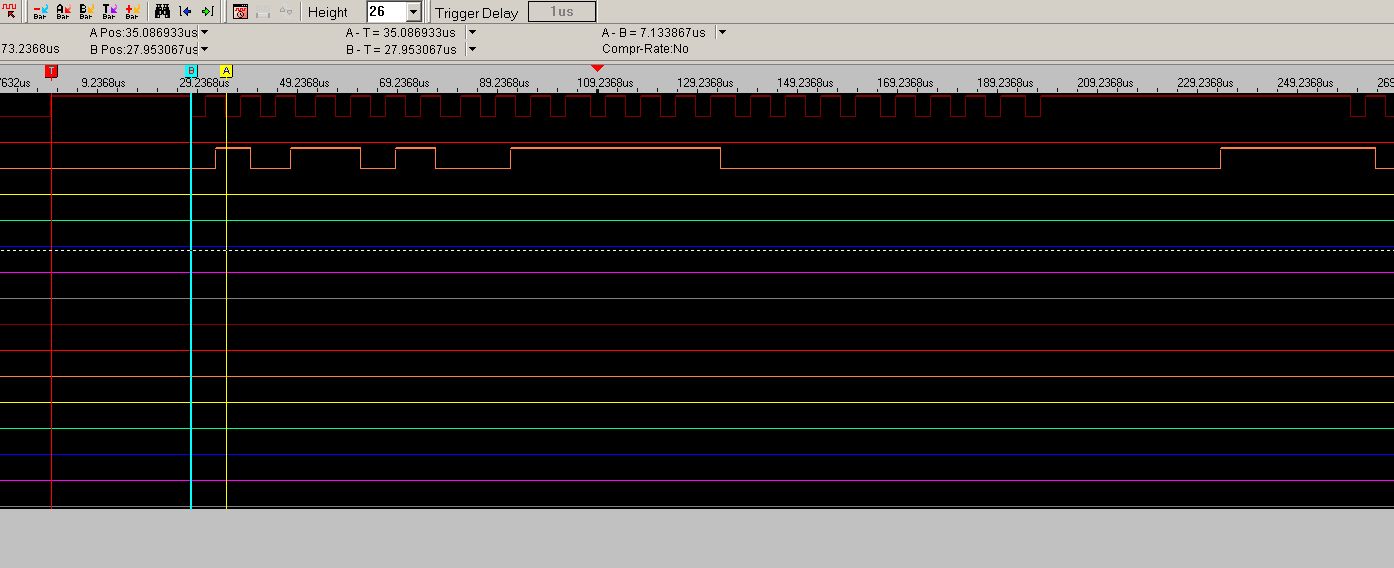

OK.
Bleibt immer noch die Frage, wie du an den fallenden Flanken etwas
anderes als 0 erkennen kannst. Ich hab mal in dein Diagramm die
Positionen eingezeichnet. Sorry: Aber in jedem einzelnen Fall ist zu
diesem Zeitpunkt das Datensignal eindeutig auf 0. Die Pulse spielen sich
alle rund um die steigenden Flanken ab.
Edit: Sorry für das JPG

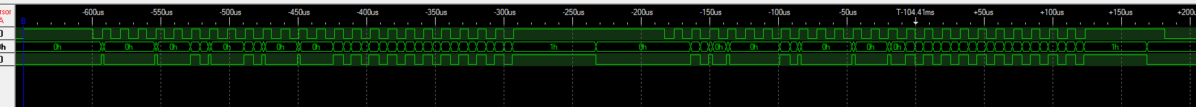

von Gerry L. (Gast)
Ich hab mal meine Interpretation des Signals gezeichnet.
Vieleicht bin ich ja auch auf dem völlig falschem Weg.
Wichtig ist halt das immer nach der Fallenden Flanke die Datenleitung
gelesen wird undzwar bis zur nächsten Steigenden Flanke. Ist nun in
diesem Zeitraum Signal auf Low ist es eine 0 ist das Signal High ist es
eine 1.
Du hast da einen Denkfehler:
Entscheidend ist normalerweise nicht, was das Signal von einer Flanke
zur nächsten macht, sondern welchen Zustand die Datenleitung genau zum
Zeitpunkt der Flanke hat!
Die Flanke definiert einen Zeitpunkt, an dem die Datenleitung per
Defintion einen gültigen Zustand angenommen hat. Was sie dazwischen
macht interessiert nicht.
So ist das meistens. Der Fairness halber muss man aber auch sagen, dass
es auch andere Protokolle gibt. Das sieht aber dann das 0-Byte anders
aus.

Chinesenprotokoll - auch nicht mit meinem Grafen.
Du hast irgendein Problem mit dem Datensignal. Ich habe schon die Daten
von einigen verschiedenen Messchiebern gesehen. Keiner hatte das von dir
gezeigte Signal.
von Gerry L. (Gast)
Och nö oder?
Ich hab jetzt mal an den Einstellungen der Software gespielt.
Im Bild sind die 2ten 24 Bits dargestellt. Auf dem Messchieber steht
0.00
Aus meiner Sicht stimmt alles bis auf das ich scheinbar nicht an der
Fallenden sondern an der Steigenden Flanke die Datenleitung lesen muss.
Vielen Dank das ihr euch meiner annehmt :)

Gut, fangen wir'Äs anders an: Hast du die ´Triggerschwelle richtig
gesetzt?
Auch bei Display 0.00 schwanken die unteren Bits in der Schnittstelle.
Die 24 Bit Auflösung ist größer als die der Anzeige.
Pulse auf der Datenleitung, die kürzer sind als die auf der Taktleitung,
sind Störungen und kein Nutzsignal.
von Gerry L. (Gast)
Auf der Anzeige steht nun 0.01
von Einhart P. (einhart)
könnte eher -0.01 sein. Sag 'mal: verucht dein Analyzer irgendein
Protokoll zu dekodieren? Der Datenkanal passt so nicht.

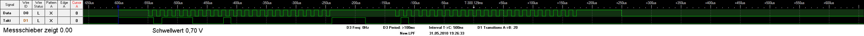

von Gerry L. (Gast)
Hallo  Einhart,
ich hoffe du haust mich jetzt nicht. Alle Bilder oben sind am Port des
Atmega nach dem LM393 aufgezeichnet.
Das Bild ist nun direkt am Messschieber vor dem LM393 abgegriffen.
Schwellwert ist 0,7 und das Bild sieht komplett anders aus.
Da zappelt auch nix mehr.
Anzeige auf dem Messschieber immer noch 0.01 mm
Nun weiss ich echt nicht mehr weiter.
Edit
Sorry
Gott sei dank Zappelt immer noch
Edit
jau, sieht vorn schon ganz richtig aus. Allerdings gefallen mir die dann
fogenden kurzen Einbrüche auf Null nicht so ganz. Das Auswerten mit der
fallenden Flanke würde aber schon klappen.
Ich habe übrigens keinen Komparator in der Schaltung. Die
Messschiebersignale liegen direkt am Controllereingang (Mega88,Vcc 3,3
V). Die Versorgung des Messchiebers ist per Diode hochgelegt auf 0,7V.
Das läuft bisher mit 4 verschiedenen China-Modellen.
Klemm doch 'mal den Komparator ab und guck das Signal nocheinmal an.
von Gerry L. (Gast)
So einfach ist das garnicht. Alles schon verlötet.
Kann allerdings die Kabel mal abklemmen.
Erstmal noch nen Graph. Abgegriffen direkt vorm LM393
von Gerry L. (Gast)
Diese Messung ist ohne LM393 Stromversorgung direkt vom STK500.
Messschieber zeigt 0.00 an.
Ich hoffe ich kriege keinen Ärger wegen der vielen Bilder.
von Gerry L. (Gast)
So nun noch den Graph am Atmegaport.
Nachdem ich den Schwellwert am LM393 neu eingestellt habe (0,65V) bekomm
ich nun endlich identische Graphen.
Ich hoffe der Rest ist einfacher.
So sieht's gut aus - dann viel Erfolg mit dem Rest!
von Peter D. (peda)
Na die letzten Bider sehen vernünftig aus, die Signale sind bei low
stabil. Also erst etwa 80µs high abwarten und dann 24 mal nach der
fallenden Flanke einlesen.
