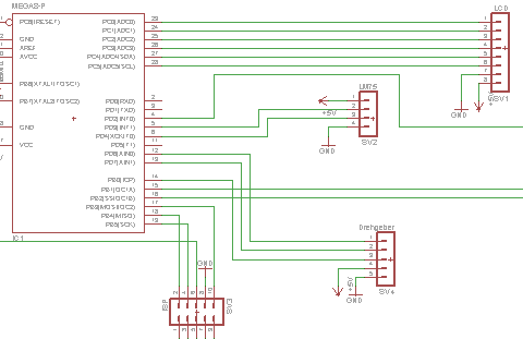

Hallo Zusammen,
ich habe eine Frage zum Thema AVR - I2C.
Das angehängte Bild zeigt einen Ausschnitt meiner Schaltung auf dem ein
Display, Temperatursensor usw. an einen ATMEGA8 - Controller
angeschlossen sind.
Für das Display benötige ich 6 Pins am AVR. Diese sollten wegen des
späteren Layouts der Platine nebeneinaderliegen. Derzeit ist das Display
unteranderem an den Pins SDA u. SCL angeschlossen, diese brauche ich
doch aber eigentlich für meinen I2C-Temperatursensor
Nun meine Frage:
Kann ich den I2C-Bus auch über "normale" I/O-Pins betreiben oder müssen
SDA u. SCL verwendet werden?
PS: ich setze Bascom ein.
Gruss
Willy
von Ein Gast (Gast)
Wenn du dir I²C-Routinen in Software schreibst ist es sehr wohl
machbar...
Du kannst dann natürlich nicht die eingebaute TWI-Hardware nutzen.
von Merino (Gast)
Wenn du Hardware I2C benutzen musst, dann bist du auf diese Pins
angewiesen.
Man kann aber auch via Software eine I2C Funktion realisieren - da
kannst du die Pins frei wählen.
von Willy D. (Gast)
Danke für eure schnellen Antworten, das hört sich sehr aufwendig an. Ich
glaube ich werde SDA und SCL vom Display lösen und schauen ob ich noch 2
andere Pins in der Nähe freimachen kann.
von Merino (Gast)
am mega8:
Config Scl = Portb.4
Config Sda = Portb.5
Das ist nicht aufwendig - lies dir erst mal im PDF-Handbuch von BASCOM
alles relevante über I2C durch!
von Axel R. (Gast)
Ist I2C nicht ein Bus? Kann man nicht zwei Geräte an jenem betreiben?
Ich denke, das sollte nur in Ausnahmefällen Probleme bereiten.
von Christian H. (netzwanze) Benutzerseite
Ja, I2C ist ein Bus. Es gibt einen Master und bis zu 127 Clients.
Probleme gibt es nur, wenn mehrere Clients die selbe ID haben.
Nur wenn dies nicht ausgeschlossen werden kann, müssen mehrere I2C-Busse
verwendet werden. Zum Beispiel, wenn 20 Sensoren dranhängen, die es nur
mit maximal 6 IDs gibt.
von Jens (Gast)
Hallo Ferdinand,
ich denke, der Aufwand für eine I²C-Implementierung per Software hängt
sehr vom Problem ab: Ich habe gerade etwas geschrieben, um einen
einzelnen Sensor per I²C auszulesen. Das Wort Aufwand passt da nicht
wirklich, jedenfalls nicht mehr, als sich in die Hardware-Ressource
einzuarbeiten.
Wenn Du aber viele Teilnehmer, Multimaster und andere Scherze brauchst,
dann kippt das Verhältnis vermutlich in die andere Richtung.
Jens
von Merino (Gast)
Hier sind zwei Beispiele für BASCOM:
1x Soft -I²C und
1x Hardware- I²C (TWI) und
1x Harware USI
http://www.rn-wissen.de/index.php/Bascom_I2C_Master
von Willy D. (Gast)
Danke für das Beispiel, das ist ja echt nicht wirklich viel "Aufwand" da
ich ja nur einen Temperatursensor (LM75 SMD) über I2C ansteuern will.
Ich habe meinen Schaltplan nun so abgeändert das ich die Pins SDA und
SCL am AVR verwenden kann, aber es ist nicht schlecht für zukünftige
Schaltungen zu wissen das es die Möglichkeit einer
Software-Implementation gibt und man andere Pins verwenden kann um das
Layout zu optimieren oder für den Fall das es nicht anders geht.

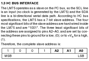

Ich habe noch eine Frage zur Hardware-Adresse des LM75.
In anderen Foren habe ich herausgefunden das der LM75 seine Adresse wie
folgt definiert: Die drei Pins A0-A2 stellen die Adresse ein.
Daraus folgt:
0b1001xxx
Ich habe A0-A2 auf GND gelegt was 3 logischen Nullen entspricht.
=> 0b1001000
Nun meine Fragen:
1. Der Block "1001" woher kommt der, ich finde dazu nichts im
Datenblatt?
2. 0b1001000 müste doch dann Hex &H48 entsprechen oder?
3. Warum werden bei der initialisierung 2 Adressen angegeben wie in
folgender Zeile:
Const Pcf_write = &H40                            ' Slaveadresse
Const Pcf_read = &H41
Gruss
Die Datenblöcke im I2C sind immer 8Bit breit.
Die Adresse jedoch nur 7-bit. Das achte bit wird als R/W-Kennung
verwendet.
Ist dieses 0, erwartet das Gerät im nächten Byte Daten, die geschrieben
werden. Ist das Bit 1, so hat der Master nach der Übermittlung der
Adresse ein (oder mehrere?) Bytes abzuholen.
Es sollte also meiner Meinung nach
Const Pcf_write = &H90                            ' Slaveadresse
Const Pcf_read = &H91
heissen.
Wenn Du ein Byte schreiben willst, verwendest Du also Pcf_write; zum
Lesen Pcf_read.
von Willy D. (Gast)
Ah Ok, jetzt bin ich durchgestiegen:
10010000 => &H90 => Senden
10010001 => &H91 => Empfangen
Danke für deine Antwort netzwanze.
Nun verbleibt aber noch die Frage woher die ersten 4 Bits (1001)
herkommen?
> herkommen?
Na vom Hersteller, aus dem Datenblatt (Seite 9 => LM75).
von Willy D. (Gast)
Ah, da geht die Leuchte an :)
Danke Dir.
