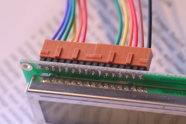

Hallo Klaus, Um das Ganze zu vereinfachen: Ich suche einfach nur nach einer guten Möglichkeit, eine 16*1 Pinleiste mit einer Lochrasterplatine per Kabel zu verbinden, sodass das Kabel abnehmbar bleibt. Alles andere rund um den Arduino hat wohl mehr verwirrt als geholfen, es ist auch in diesem Fall vollkommen unwichtig. Grüße, Jan

Wenn das LCd sowieso fix eingebaut wird, würd ich als erstes dort den Anschluss auslöten und dort ein Flachbandkabel einlöten. Ans andere Ende des Flachbandkabels kommt dann was auch immer du brauchst um es auf der Zusatzplatine einstecken zu können. Wenn es etwas gibt, was mittels Quetschung aufs Kabel gebracht werden kann, würde ich das nehmen. Wenn nicht: dann wirst du wohl löten müssen.
Vielen Dank für die vielen Vorschläge :) Ich denke ich werde es mit Michels Vorschlag versuchen. Da muss ich dann nur noch die Pinleiste vom Display auslöten. Aber wo finde ich die passenden Kabel zu den Steckern? In der Beschreibung steht zwar 'AWG 24', aber dazu finde ich bei reichelt nichts. Bei Conrad habe ich das gefunden: http://www.conrad.de/ce/de/product/604852/LITZE-HALOGENFREI-LIH-AWG-24-SCHWARZ Ist das das Richtige, oder gibts da auch was bei reichelt?

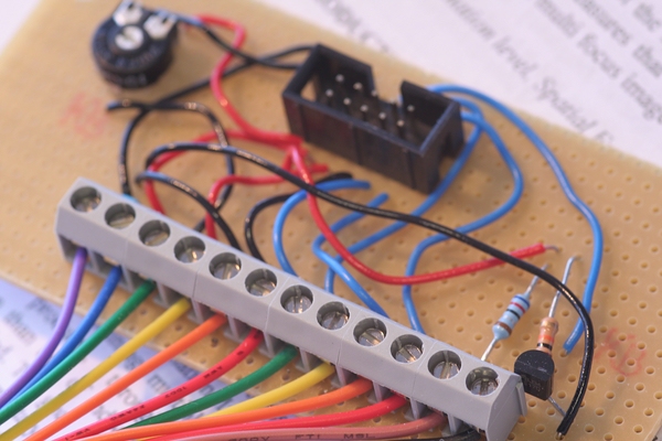

Das Zusatzboard existiert noch gar nicht. Es wird einfach eine Lochrasterplatine sein, d.h. da sind noch keine Stecker oder Buchsen drauf. Wenn ich ein Flachbandkabel nehmen würde, könnte ich dieses denn auch am Display anbrigen, ohne es direkt anzulöten? ginge das mit denen? http://www.reichelt.de/?ACTION=3;ARTICLE=32346
Jan B. schrieb: > Das Zusatzboard existiert noch gar nicht. Es wird einfach eine > Lochrasterplatine sein, d.h. da sind noch keine Stecker oder Buchsen > drauf. Kopfklatsch. Und dafür dann der ganze Fragenaufwand hier im Forum? Aufs Bord eine Steckerleiste (so eine wie du sie jetzt anscheinend am LCD schon hast) und fertig. > Wenn ich ein Flachbandkabel nehmen würde, könnte ich dieses denn auch am > Display anbrigen, ohne es direkt anzulöten? Sicher. Dieselben Verbinder passen dank 2.54mm Rastermass auch auf die Steckerleiste, die du anscheinend auch jetzt schon im LCD eingelötet hast. > http://www.reichelt.de/?ACTION=3;ARTICLE=32346 Nimm nicht zuviele verschiedene Stecker/Buchsen
Ja, am Display ist im Moment ein 16*1 Pinleiste. Sowas nur mit nur 16 Pins (http://www.reichelt.de/?ACTION=3;ARTICLE=19506;PROVID=2402) Aber was bringt mir denn dann eine Pinleiste auf dem Lochrasterboard? Die Stecker wo das Flachbandkabel drankommt sind doch alle zweireihig oder nicht? Deswegen wollte ich ja wissen ob das Flachband auch an diese ( http://www.reichelt.de/?ACTION=3;ARTICLE=32346 ) passt.
Jan B. schrieb: > Die Stecker wo das Flachbandkabel drankommt sind doch alle zweireihig > oder nicht? Nein. Steht dabei. Da gibt es zb einen 16-poligen Stecker und es gibt einen mit 2*8 Polen Orientiere dich nicht an den Bildern!

Jan B. schrieb: > Deswegen wollte ich ja wissen ob das Flachband auch an diese > ( http://www.reichelt.de/?ACTION=3;ARTICLE=32346 ) passt. Hallo Jan, da Du Dich oben schon auf die von mir verlinkten Artikel berufen und etwas von Crimpkontakten geschrieben hast, wollte ich nur nochmal anmerken, dass bei den Stecker/Buchsenkombi doch schon Kabel dran ist. Geht es darum, dass Dir das mit den einzelnen Draehten zu wild ist und Du deshalb Flachbandkabel willst? Ansonsten kannst Du doch das Kabel einfach direkt auf der Platine anloeten und bist fertig. Hab zur Verdeutlichung mal 2 Bilder angehaengt. Weils fuer verschiedene Displays mit unterschiedlicher Pinbelegung zum Testen ist, ist das Kabel nicht direkt geloetet, aber das sollte ja bei einem speziellen Display kein Problem sein. Die fehlenden Kabel habe ich auch selbst entsorgt; die sind schon alle dabei im Originalzustand. :-) Wenns wirklich auf Flachbandkabel rauslaeuft lohnt der genannte Verbinder wohl nicht. Du schmeisst ohnehin schon die Pinleiste weg (hast ja schon eine eingeloetet) und dann auch noch das Kabel? Dann waeren wohl doch andere Verbinder angebrachter. Vielleicht kannst Du das ja noch einmal verdeutlichen. Gruss
Ja wenn die Kabel schon am Stecker dran sind ist das ja super. Nur weil ich dachte sie wären noch nicht dran habe ich an Flachbandkabel gedacht. Mein Display sieht fast genau so aus wie deins auf dem Bild das wird also auch passen. Dann werde ich mir die Stecker wohl bestellen. Ein paar Fragen zu Lochrasterplatinen habe ich noch: Sollte ich welche aus Epoxyd oder Hartpapier nehmen? Kann man beide zurechtschneiden? Stinken die aus Hartpapier wirklich so sehr, wie es mir mal jemand gesagt hat? Gaaanz vielen Dank an euch alle für die geduldige Hilfe :)
