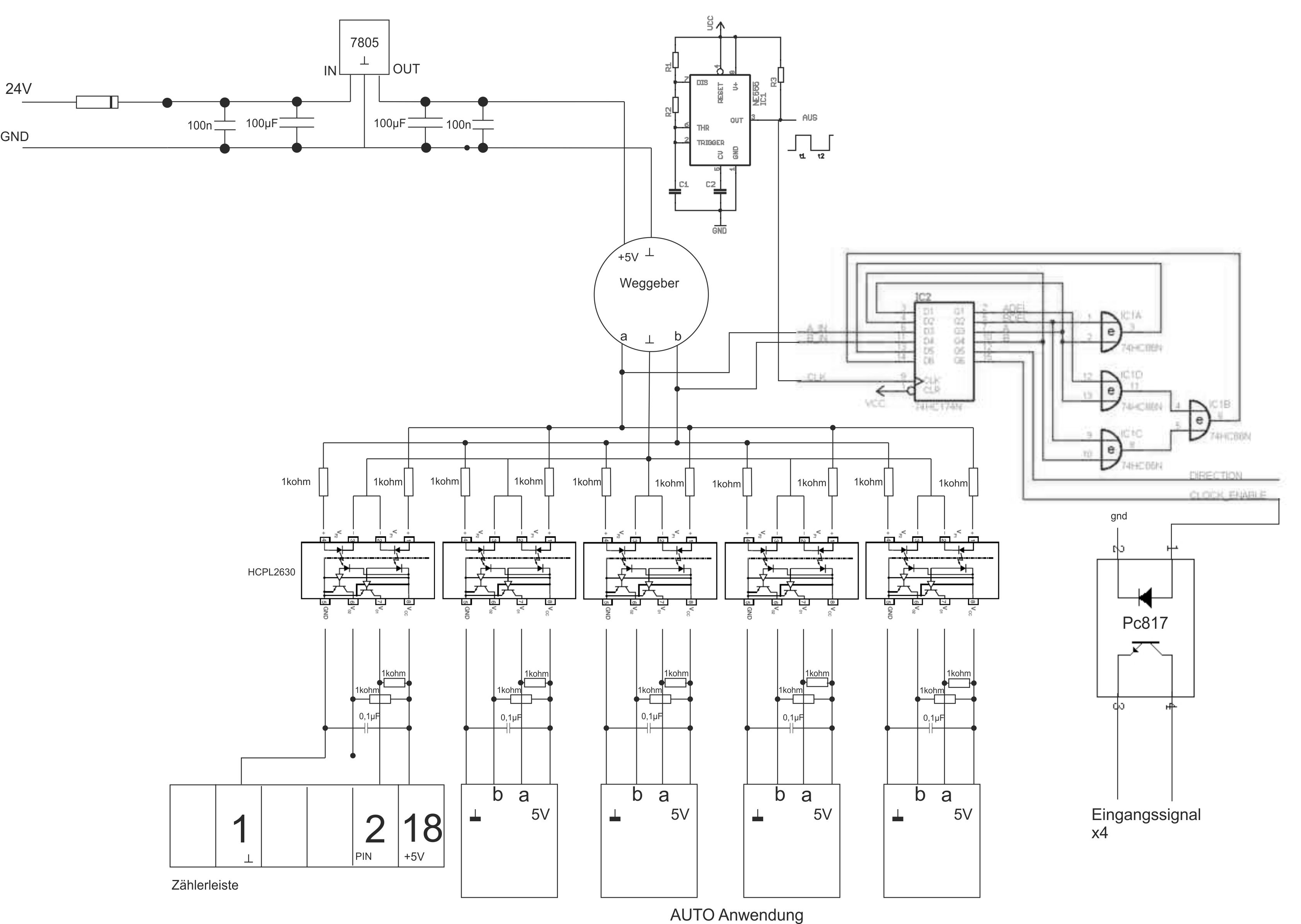

Ich besorge mir dann mal einen 74HC174N, einen 74HC86N ein paar Optokoppler HCPL2630, ein paar Kondensatoren, Widerstände. Aber wie bekomme ich das Signal dann in den PC? Was muß am Clock Eingang des 174N anliegen?

Könnte das ganze in etwa so funktionieren wie im Anhang zu sehen? Hab leider kein Eagle, drum hab ich mir mit Corel etwas zusammengebastelt.
@ Gisbert G. (gisbert_g) >Könnte das ganze in etwa so funktionieren wie im Anhang zu sehen? Hab >leider kein Eagle, drum hab ich mir mit Corel etwas zusammengebastelt. Es fehlt ein Vorwiderstand für den Taktausgang des Dekoders zum Optokoppler. Ansonsten erstmal OK. MFG Falk
Ok, dann packe ich da noch einen 1kohm Widerstand rein. Könnte ich da jetzt hinter einen Optokoppler einfach einen Max232 dahinterschalten, so das ich das Signal auf die serielle Schnittstelle legen kann?! Und jetzt noch etwas ganz anderes. Ist es möglich noch eine weitere Schaltung, die nach sagen wir 1000 Impulsen ein Relais schließt, da mit einzubauen?!
@ Gisbert G. (gisbert_g) >jetzt hinter einen Optokoppler einfach einen Max232 dahinterschalten, so >das ich das Signal auf die serielle Schnittstelle legen kann?! Ja, wobei man sich den MAX hier sparen kann. Der Optokoppler kann direkt die RS232 schalten, dazu gibt es diverse Schaltungen im Netz. Meist nimmt man RTS als Hilfsspannungsquelle. >Und jetzt noch etwas ganz anderes. Ist es möglich noch eine weitere >Schaltung, die nach sagen wir 1000 Impulsen ein Relais schließt, da mit >einzubauen?! Sicher. Da kann man mit einem 74HC40102 machen, das ist ein programmierbarer Zähler bis 255. Für 1000 muss man halt noch einen weiteren Teiler davorschalten, z.B. 74HC4520 oder so. MFG Falk
