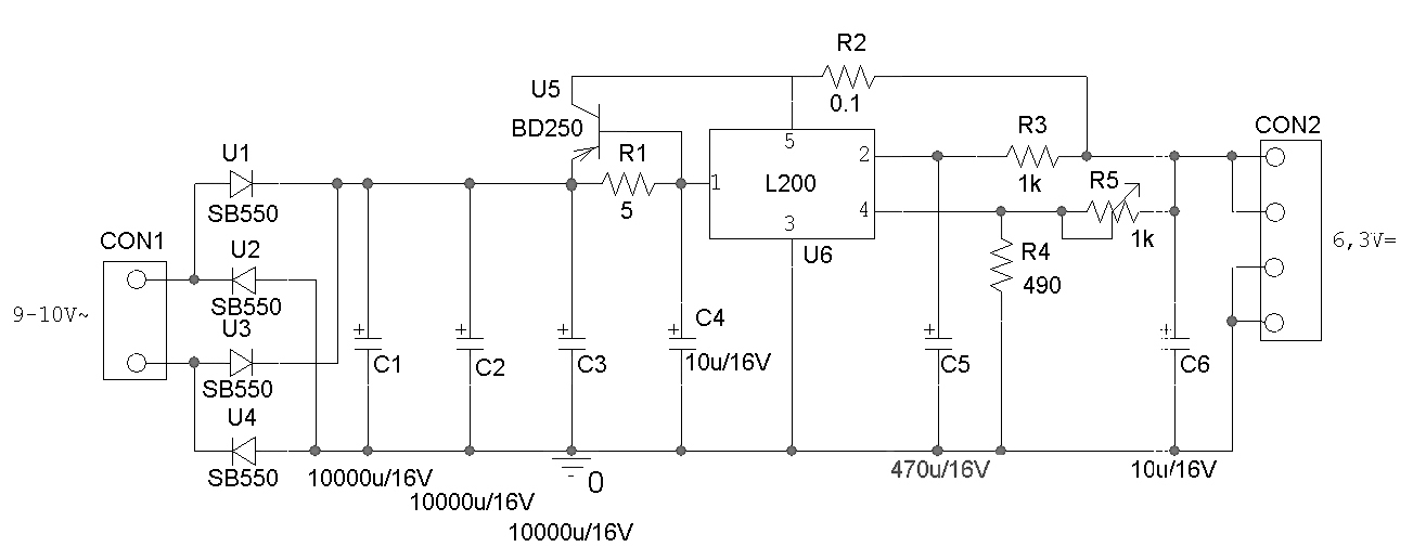

Hallo. Ich möchte gern ein Universal-Heiznetzteil für Röhrenverstärker bauen. Es soll 6,3V Ausgansspannung bei einem max. Strom von 3 Ampere liefern. Doch tritt bei so großen Strömen ja ein hohe Verlustleistung auf. Platz für große Kühlkörper und Lüfter habe ich aber nicht. Ich hab bereits zwei Schaltungen gefunden: Schaltung 1 arbeit mit zwei parallel geschlossenen LT 1086 CT Spannungsreglern. (Durch die Parallelschaltung wird die Verlustleistung aufgeteilt) Schaltung 2 verwendet den L200 Spannugnsregler und einen BD250 Längstransistor. Welche von den dre Scahltung wäre denn die bessere? Oder gibt es auch andere Lösungen? (Wechselstromheizung ist nicht möglich. Würde mich über Hilfe sehr freun. Gruß Matthias

Du kannst auch Schaltung 3 nehmen mit LM317 und Leistungstransistor oder Schaltung 4 mit Leistungsdarlington und TL431. Viele Wege führen nach Rom. Die entstehende Verlustleistung ist überall die selbe. Wenn Du geeignete Bauelemente da hast, wurschtel daraus was zusammen.
Der L200 mit BD250 wird mit den 9.5-10V Trafospannung nicht auskommen, also sind dort die Verluste höher, als bei einem LowDrop regler. Du solltest auf jeden Fall einen Trafo mit 2 Wicklungen nehmen, das spart einen Diodenspannungsabfall, also 1V Trafospannung. +--|>|--+---+-- | | |+ S. | Elko | | |- +-------(---+-- | | S. | | | +--|>|--+ Ob es danach aber überhaupt noch sinnvoll ist, die Spannung zu regeln, oder nach der Glättung nicht alles gebongt sein soll (schliesslich verwenden richtige Röhrenverstärker Wechselspannungsheizung weil damals so leistungsstarke Gleichrichter zu teuer waren und kamen damit auch auf gute Brummunterdrückungswerte). Wenn man regelt, dann aber per LowDrop Regler. Bevor man von denen aber mehrere parallel schaltet, löse lieber die Parallelschaltung der Heizwendeln auf, und schliesse eine Heizwendel an je einen Regler an.
Nachtrag: Ohne bzw. mit wenig Kühlung wird das als geregelte Spannung nichts. Für wenig Hitze ist da ein Parallelregler besser (bei Volllast). Damit wird es aber kein von Dir geplantes Universalteil, da bei geringerer Belastung wiederum viel Hitze entsteht. Eine mögliche Ausführung sehe ich in: höhere Eingangsspannung - Schaltvorregler - LowDrop Analogregler.
Hallo. Ja die Spannung müsste nicht unbedingt geregelt sein. Ich brauche 6,3V bei max. 3A. Doch die Sromaufnahme änder sich, wenn einen anderen Verstärker an dem Netzteil betreibe. Dann sind es z.B. nur noch 2, 1,5 oder nur 1 Ampere. Ein auftrennung der Heizfäden ist auch nicht möglich, da das Netzteil extern ist und nur eine Leitung zur Verfügung steht. Auch 12,6V Heizspannung fallen auf Grund gemischter Röhren aus. Also geregelt muss die Spannung wiegesagt nicht sein, dann habe ich auch das Problem mit der großen Verlustleistung nicht. Nur wie krige ich 6,3V hin? Wenn ich nach dem normalen Verfahren mit nem Brückengeleichrichter mache, bräuchte ich 4,5V Trafospannung (da Faktor 1,4). Nur Trafos mit 4,5V bei 3A gibt es nicht oder sind wenn Spezialanfertigungen udn somit sehr teuer. Die kleinste Trafospannung bei der benötigten Leistung ist 6V. Nur wie krige ich aus 6V AC 6,3V DC bei wechselder Stromaufnahme? Würde mich über Hilfe sehr freun. Gruß Matthias

Wenn das Netzteil extern ist, spielt die Wärme ja keine Hauptrolle mehr. Das lässt sich ja über die mech. Ausführung klären. Aber auch extern ist mein letzter Vorschlag nutzbar.

MaWin schrieb: > Der L200 mit BD250 wird mit den 9.5-10V Trafospannung nicht auskommen, > also sind dort die Verluste höher, als bei einem LowDrop regler. Hallo, soweit ich das verstanden habe werden die höheren Spannungsverluste des Reglers durch einen geringeren Spannungsripple (größerer Ladekondensator) und Schottky-Dioden kompensiert. MaWin schrieb: > Du solltest auf jeden Fall einen Trafo mit 2 Wicklungen nehmen, das > spart einen Diodenspannungsabfall, also 1V Trafospannung. Das habe ich auch mal geglaubt. Bei gleichem Kern hat man allerdings doppelten Spannungsabfall am Innenwiderstand der Sekundärwicklung. Je nach Stromflußwinkel (Spitzenstrom) kann dies mehr ausmachen als die Diodenflußspannung. -> ich würde das im konkreten Fall testen. Gruß Anja

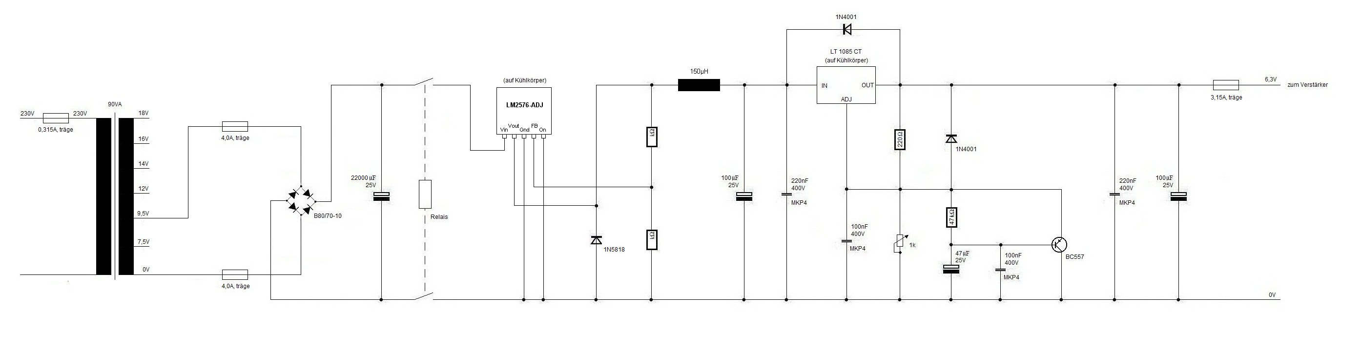

Ok dann baue ich einen Schaltvorregler mit anschließendem LowDrop Regler. Wenn ich das richtig verstehe brauche ich einen Schaltregler der aus sagen wir 12V so 7,3V macht. Dann einen Low-Drop-Spannungsregler dahinter und 6,3V daraus machen. Durch den Spannungsfall von grade mal 1V treten bei 3A Heizstrom grade mal 3W Verlusleistung auf. Ist das so richtig? Gruß Matthias

Hallo. Ich hätte schon eine Schaltung entickelt. Es gibt eine Seite im I-Net wo jemand sogar nur den Schaltregler für sein Röhrenverstärker (übrigens auch Rdaioempfänger !) erfolreich verwendet hat. Der Schalrvorregler arbeitet in meiner Schaltung mit dem LM2576-ADJ. Dieser sollte 7,7V bringen. Dazu müsste mir noch jemand bei der Dimensioniernung der zwei Widerstände helfen. Nach dem Scháltregler flt der LT 1085 CT. Dieser regelt die 6,3V ein. Ich wollet aber villeicht her 6,4 oder 6,5V einstellen, um dem eventuellen Spannungsfall auf der Versorgungsleitung gerecht zu werden. Die Schaltung unter dem LT 1086 CT sient dme Softstart. Die bteribsspannugn wird nur langsam hochgefahren. So werden dei hohen Einschaltströme der Röhren vermieden. Dies könnten sonst ganz schnell die Regler überlasten. Gruß Matthias
Michael_ schrieb: > Es gibt schlimmere Störquellen, als die Heizung. > Und noch ein Tipp, niemals die Abschirmung von Signalleitungen > beidseitig auf Masse legen! Ist auch meine Erfahrung. Die Heizung ist völlig unkompliziert. Man benutzt einer dieser 3 Erdungen der Heizwicklung: - einseitig an GND - 3,15V Anzapfung and GND - Entbrummerpoti an GND. Bei P/U-Röhren hatte man sogar bis 230V gegen GND auf der Heizung! Hat trotzdem funktioniert. Und bei der Verdrahtung: Die Röhre mit dem höchsten Verbrauch ist am nächsten am Netztrafo (wegen Spannungsabfall). Wenns brummt, hat das andere Ursachen: - schlechte NF-Führung/Abschirmung - taube Elkos - taube Endröhre - keine HF-Kondensatoren über den Dioden für die Anodenspannung (Brummmodulation) - Erdschleifen Peter
Matthias schrieb: > Die betriebsspannung wird nur langsam hochgefahren. So werden dei hohen > Einschaltströme der Röhren vermieden. Dies könnten sonst ganz schnell > die Regler überlasten. Schon mal richtig erkannt, aber noch nicht perfekt, da die Anodenspannung dann ohne Last schnell in die Höhe schießen kann. Deshalb muß dann unbedingt auf ausreichende Spannungsfestigkeit aller Teile an der Anodenleitung geachtet werden, solange Halbleitergleichrichter am Werk sind. Erst nachdem die Röhren heizen, ziehen sie auch Anodenstrom! Die Klimmzüge mit Entbrummregler oder Gleichstromheizen sich nur in besonderen Fällen in den Vorstufen bei sehr kleinen Signalen sinnvoll. Dann gibt es aber noch andere Probleme wie Resonanzen und klirren durch mechanische Einwirkungen von außen. All das wird dann in den folgenden Stufen x-fach verstärkt...
