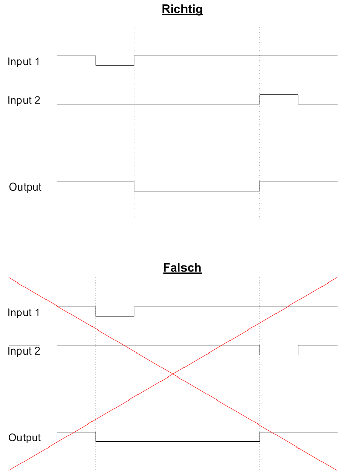

ich würde mich sehr freuen, wenn mir jemand einen Tip geben könnte, wie
ich aus den beiden Input-Signalen das Output-Signal erzeugen kann (siehe
Dateianhang). Dabei kommt es mir vor allem darauf an, dass zum Erzeugen
des Output-Signals jeweils die steigende Flanke des entsprechenden
Input-Signals verwendet wird. Im Dateianhang befindet sich ein Timing
Diagram, das das gewünschte Ergebnis zeigt.
Ich habe bereits mit positiv flanken-getriggerten JK-Flip-Flops und auch
D-Flip-Flops herumexperimentiert, bin jedoch nicht auf ein vernünftiges
Ergebnis gekommen.
Das Signal soll mit TTL-Bauelementen erzeugt werden.
Vielen Dank im voraus!
Michael
von Lukas K. (carrotindustries)
Du suchst einen R-S Filpflop
s. http://de.wikipedia.org/wiki/RS-Flipflop#RS-Flipflop
Signal 2 musst du noch invertieren, dann passt's
von HildeK (Gast)
Das sollte mit einem normalen 74xx74 (+ einem 74xx04) zu lösen sein.
Pin D auf HIGH legen.
Input 1 auf den Takteingang
Input 2 invertiert auf den Reset-Eingang.
Fertig.
von Michael K. (lump)
@Luk4s
Vielen Dank für die Antwort. Ich habe mir die RS-FlipFlops nun
angeschaut, doch mir ist nicht so ganz klar wie die beiden Input-Signale
mit dem FlipFlop verbunden werden müssen. Ich nehme mal an, dass die
RS-Eingänge nicht flankengesteuert sind, sondern nur die Clock. Wenn ich
also Input 1 mit dem /R-Eingang verbinde und Input 2(invertiert) mit dem
/S-Eingang, dann würde sich das Output-Signal verlängern. Das würde dann
aber in meiner Anwendung nicht mehr funktionieren.
Falls ich Deinen Tip falsch verstanden habe, wäre es sehr nett wenn Du
mir das etwas genauer erklären würdest.
@HildeK
Danke für den Vorschlag, aber bei dieser Konfiguration würde das
Output-Signal bis zur Flanke von Input 2 auf HIGH bleiben.

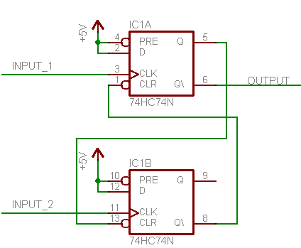

von Magnetus (Gast)
Wie wäre es damit?
von Falk B. (falk)
@  HildeK (Gast)
Nöö, denn dann wäre es ja am Input 2 NICHT flankensensitiv!
Eine "normale" synchrone Logik, welche auf ZWEI Flanken regaiert gibt es
nicht. Aber wie immer gibt es einen Quick & Dirty Workaround. Siehe
Anhang. Die Schaltung ist sogar immun gegen race conditions, weil Input
1 dominant ist und der Reset sequentiell erfolgt.
MFG
Falk
von Falk B. (falk)
Mist zu langsam :-)
von Magnetus (Gast)
@Falk:
Ich glaubs jetzt echt nicht. Genau meine Schaltung... LOL
von Falk B. (falk)
Zwei Dumme, ein Gedanke :-0
von Magnetus (Gast)
Und wir beide haben es mal eben auf die Schnelle mit dem
ach-so-verpöhnten Eagle gepinselt ;)
@Falk
@Magnetus
Vielen Dank Euch Beiden!!!
Ich werde es jetzt gleich mal in meine Anwendung integrieren und testen.
Mit meinen Versuchen das Ganze mit JK-FlipFlops und Toggle zu erzeugen
war ich von Eurer raffinierten Lösung wirklich meilenweit entfernt.
Beste Grüße
Michael

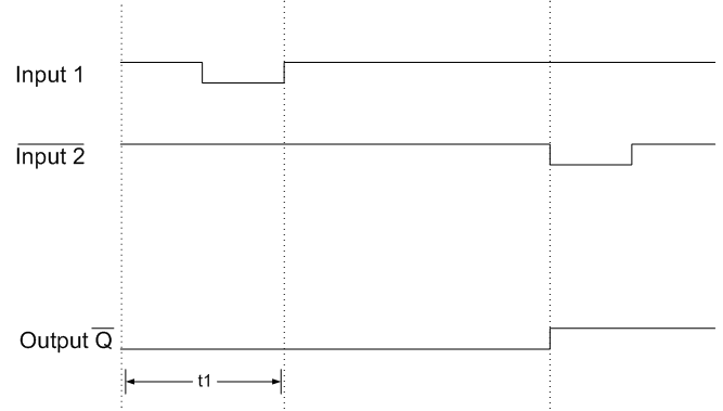

von HildeK (Gast)
Michael K. schrieb:
> @HildeK
Dann nimm den /Q als Ausgang ...
Falk Brunner schrieb:
> @  HildeK (Gast)
Was macht das schon? Wenn Input2 wechselt, wird der Output
zurückgesetzt. Entsprechend der Vorgabe wird das richtige Signal
generiert.
von Falk B. (falk)
@HildeK (Gast)
Es entspricht nicht den Anforderungen und ist im Zweifelsfall
unbrauchbar.
>generiert.
Das Diagramm allein ist nicht ein-eindeutig, die Anforderung der
Flankensensitivität schon.
MFG
Falk
von HildeK (Gast)
Meine Interpretation war genau umgekehrt:
> wie
> Dateianhang)
also: Vorgabe siehe Diagramm,
und
Das kann man unterschiedlich auslegen. Ich habe es so interpretiert,
dass zu Zeitpunkt der steigenden Flanke der Eingangssignale geschaltet
werden soll.
Das Verhalten der Schaltung, wenn sich beide Pulse überlappen, hat der
TO nicht spezifiziert und ist natürlich bei deiner Lösung eine anderes
als bei meiner.
HildeK schrieb:
> Michael K. schrieb:
>> @HildeK
@HildeK
Wenn ich mich jetzt nicht total irre, dann wäre doch wärend der Phase t1
(siehe Dateianhang) bei Deinem Aufbau der /Q-Ausgang auf LOW. Falls ich
falsch liege, wäre es nett wenn Du mir kurz erklären könntest warum.
von HildeK (Gast)
Michael K. schrieb:
> @HildeK
Ja, das kann schon sein - es liegt an den Anfangsbedingungen des FFs.
Diese solltest du grundsätzlich nicht dem Zufall überlassen.
Bei Falks/Magnetus' Lösung ist das aber auch so.
In beiden Lösungen ist der /Q der Ausgang und wenn das FF beim Startup
zurückgesetzt ist/wird, dann beginnt es sicher mit einem HIGH-Pegel.
Ansonsten ist beides zufällig möglich.
