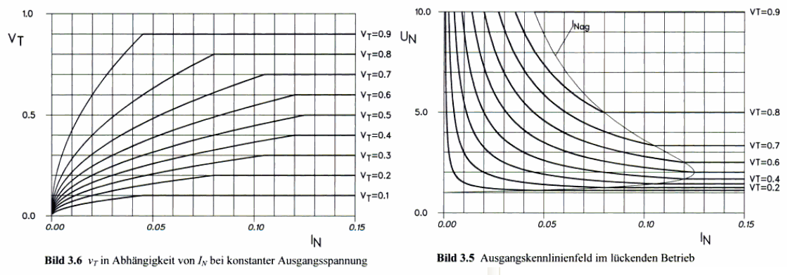

Fralla schrieb: > http://www.ipes.ethz.ch/ipes/dcdc/Boost.html > > Hilft vielleicht... Die seite funktioniert bei mir weder mit Firefox noch mit IE MaWin schrieb: > Richtig, aber deine Schaltung bräuchte bei der Spule kontinuierlichen > Betrieb, um den geforderten Strom liefern zu können. Ich verstehe. Da die Induktivität zu groß ist, steigt der Spulenstrom nicht ausreichend an und es wird nicht ausreichend energie gespeichert. Ich müsste also in den kontinuierlichen Betrieb übergehen... Schon verrückt aber es scheint wohl so zu sein, dass Spulen mit weniger Induktivität mehr Energie ubertragen können, sofern die Frequenz angepasst wird... Kann mir vielleicht noch nebenbei jemand einen schönen Schaltregler für diese Anwendung empfehlen? Ich such wie wild, aber keiner geht über 100V V_out. Oder ist es sinnvoller einen kleinen Transformator zu wickeln?

>Deckt sich aber nicht ganz mit >Fralla schrieb: >> Die Drossel ist eigenlich vernünftig für einen kleinen Boost Wanlder, >> aber sonst passt da wenig. Naja da war der Typ der Drossel gemeint, dass du genau den Wert wie im Link nimmst hab ich nicht bedacht. > Hilft vielleicht... >Die seite funktioniert bei mir weder mit Firefox noch mit IE JA bei mit funktioniert sie auch nicht mehr, war aber Toll, den da ist das Ausgangskennlinienfeld des Boost Converters animiert. Du siehst genau wann der DICM beginnt, und das dan das Übersetzungsverhältnis Stromabhängig wird.
