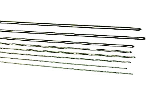

Wow, was ein super Forum! So viele gute Tipps in nichtmal 24 Stunden! Das Ziehen mit Zange und Bohrmaschine habe ich ausprobiert. Funktioniert schon ganz gut. Die beste Idee fand ich allerdings in dem Link von didadu (erste Antwort): Im Onlineshop von Graupner gibt's Stahldraht 0,8 mm mit einem Meter Länge perfekt gerade!!! hier: http://shop.graupner.de/webuerp/servlet/AI?ARTN=519.0,8 Ein Bild davon im Anhang. Habe mir gleich welche beim Graupner-Händler geholt. Dieser Draht ist nicht nur extrem stabil sondern lässt sich auch astrein löten. Danke! Wenn mein Cube fertig ist stell ich hier ein Bild für euch rein!
Hey, toller Beitrag. Vor dem Problem stehe ich nämlich auch gerade. Ich kriege zwar den Cu-Draht schön gerade aber nicht sonderlich stabil. Da gefällt mir das Graupner Zeugs schon besser. Ist ja auch sogar recht günstig. Aber rostet dieser Stahldraht nicht? Lackierst Du das Ganze hinterher, wenn ja, wie ohne die LEDs vollzuseuchen? Ist der Draht in seiner Lieferform denn schön blank oder ist er gar schon angelaufen. Oder ist das vielleicht sogar rostfrei (V2A oder so). Und ist er wirklich mit dem Lötkolben lötbar? Ich dachte immer das ginge mit Stahldraht nicht. Aprospro: wie groß wird denn dein Würfel und ist er einfarbig oder RGB. Ich bastel gerade einen 8x8x8 RGB Würfel. LEDs sind gerade bestellt, Ansteuerung mit ATmega644 mit 16 Graustufen (PWM) geht auch schon. Allerdings ist der Prozessor damit am Ende, es wird wohl einen zweiten geben um die Bilder zu erzeugen. Wenn Du Lust auf Zusammenarbeit hast melde Dich. Gruß Thorsten
