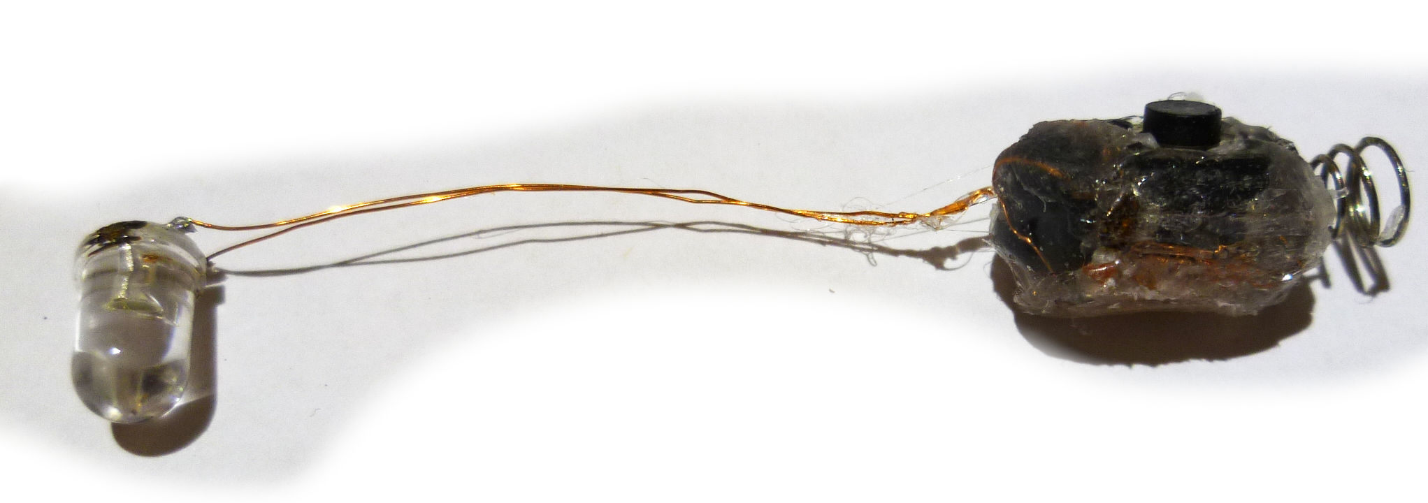

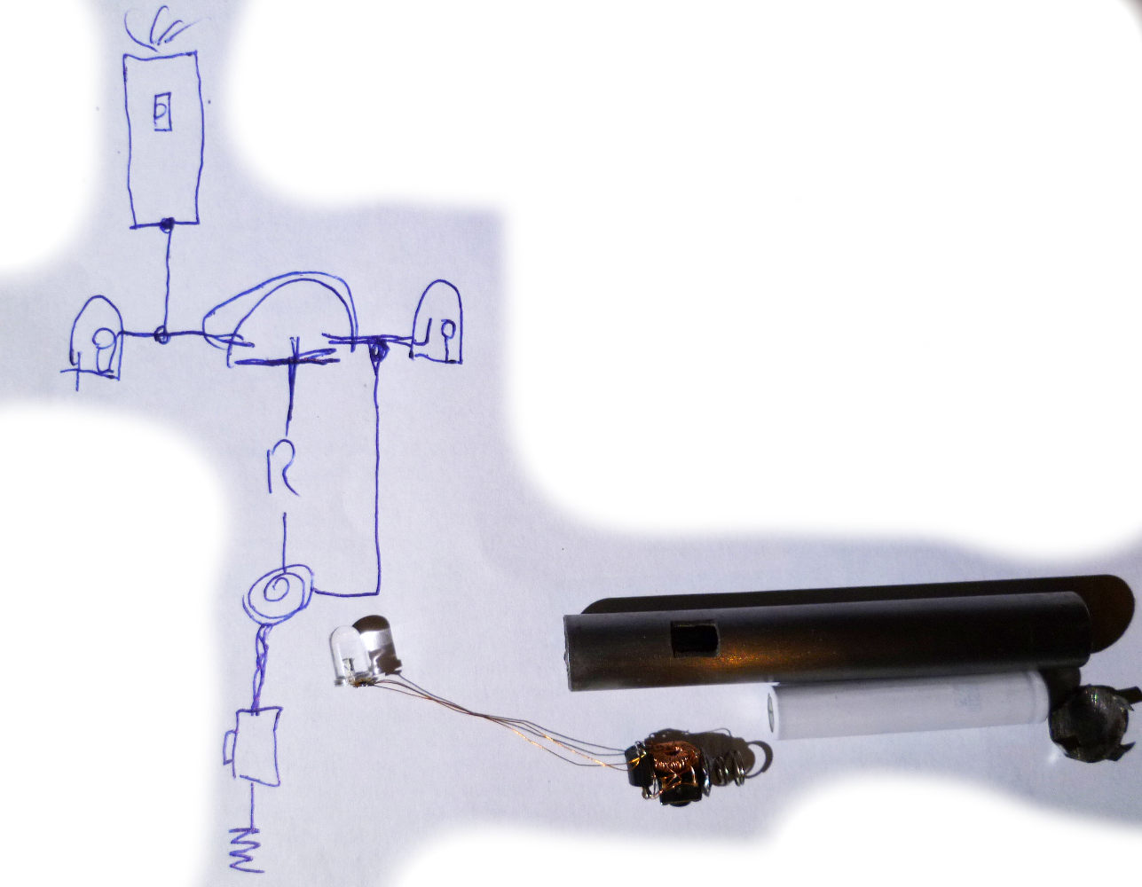

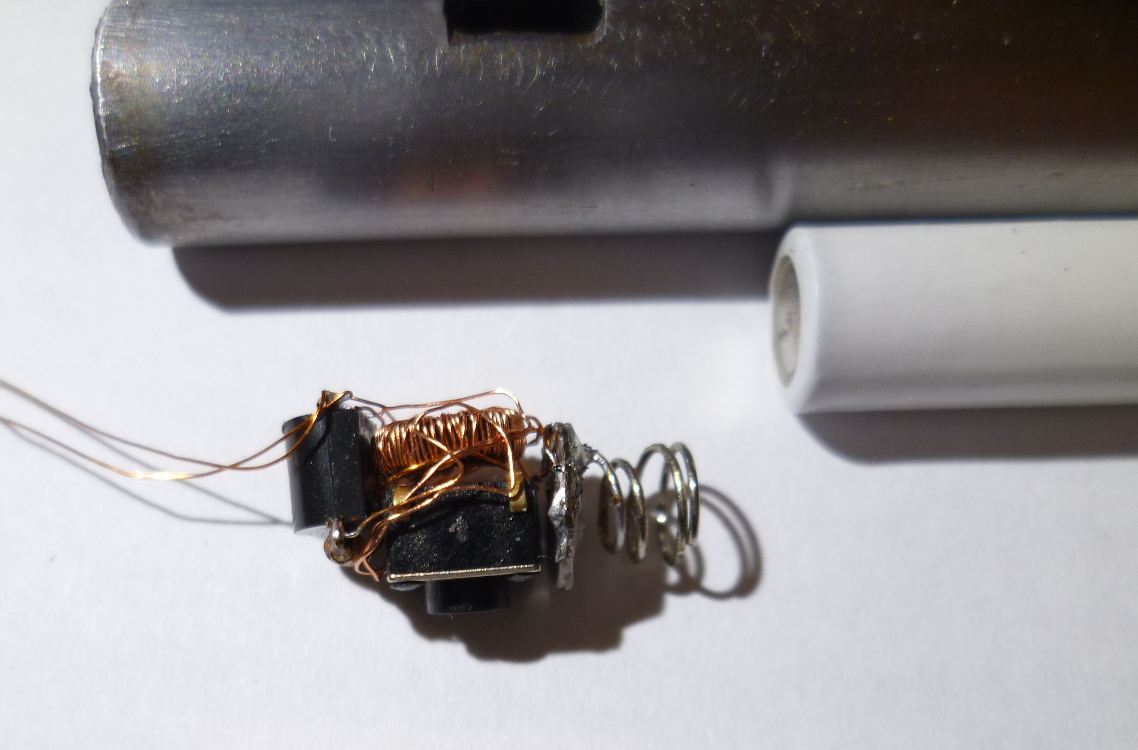

Hab nochmal meine alte Joule Thief für die Hosentasche mit neuer Led
modernisiert. Damals hab ich alles in Epoxy gegossen, diesmal hab ich es
modular aufgebaut, alles in Heisskleber gegossen, so dass man es in das
Gehäuse (Gardinenstange) schieben kann und die Led leicht über
Lackdrähte rausnehmen und wechseln kann. Led mit Luftpolsterfolie
einfach vorne fixiert. Stromquelle ist eine Einzelzelle eines 9V Blocks.
Da muss man aufpassen da gibt es gestapelte Zellen, die funktionieren
nicht und welche mit Rundzellen, das sind die richtigen. (-) wird mit
Lackdraht an das Gehäuse ganz vorne gelötet und geht dann zur Led
Kathode (-). Die effizienz ist 5x besser, weil Led ist 5x heller
(25000mcd bei 20°). 45mA von 1,4V zu 4mA 3V gibt Effizienz von 19%.
Diode und Kondensator haben bei dem kleinen Aufbau nur eine
Verschlechterung gebracht. Hinten kommt etwas Alufolie rein und der
Deckel wird mit Tesa fixiert, fertig. Leuchtet nen Hausgang gut aus, so
dass man alles erkennt. Ich glaub sowas gabs 2008 nicht mal zu kaufen,
also sowas geniales.
Die Taster sind meistens innen korrodiert, also einfach Deckel ab und
das Knickblech innen mit Wattestäbchen und Elsterglanz polieren, dann
wieder zusammensetzen.
Lackdraht kann man einfach mit dem Lötkolben abbrennen so dass man ihn
verlöten kann.

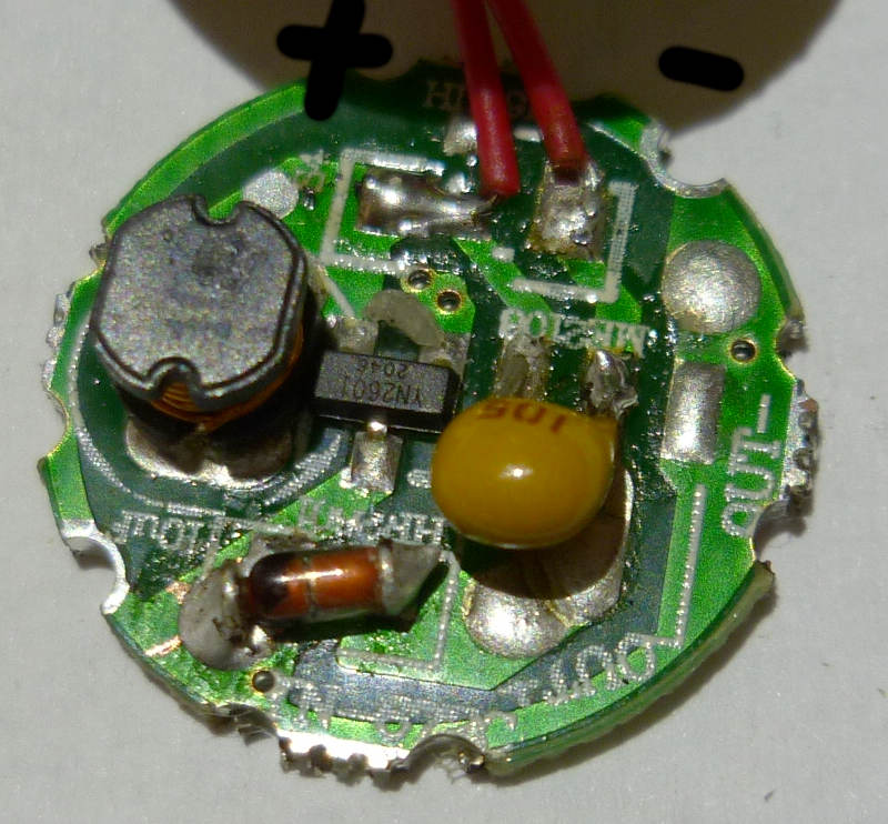

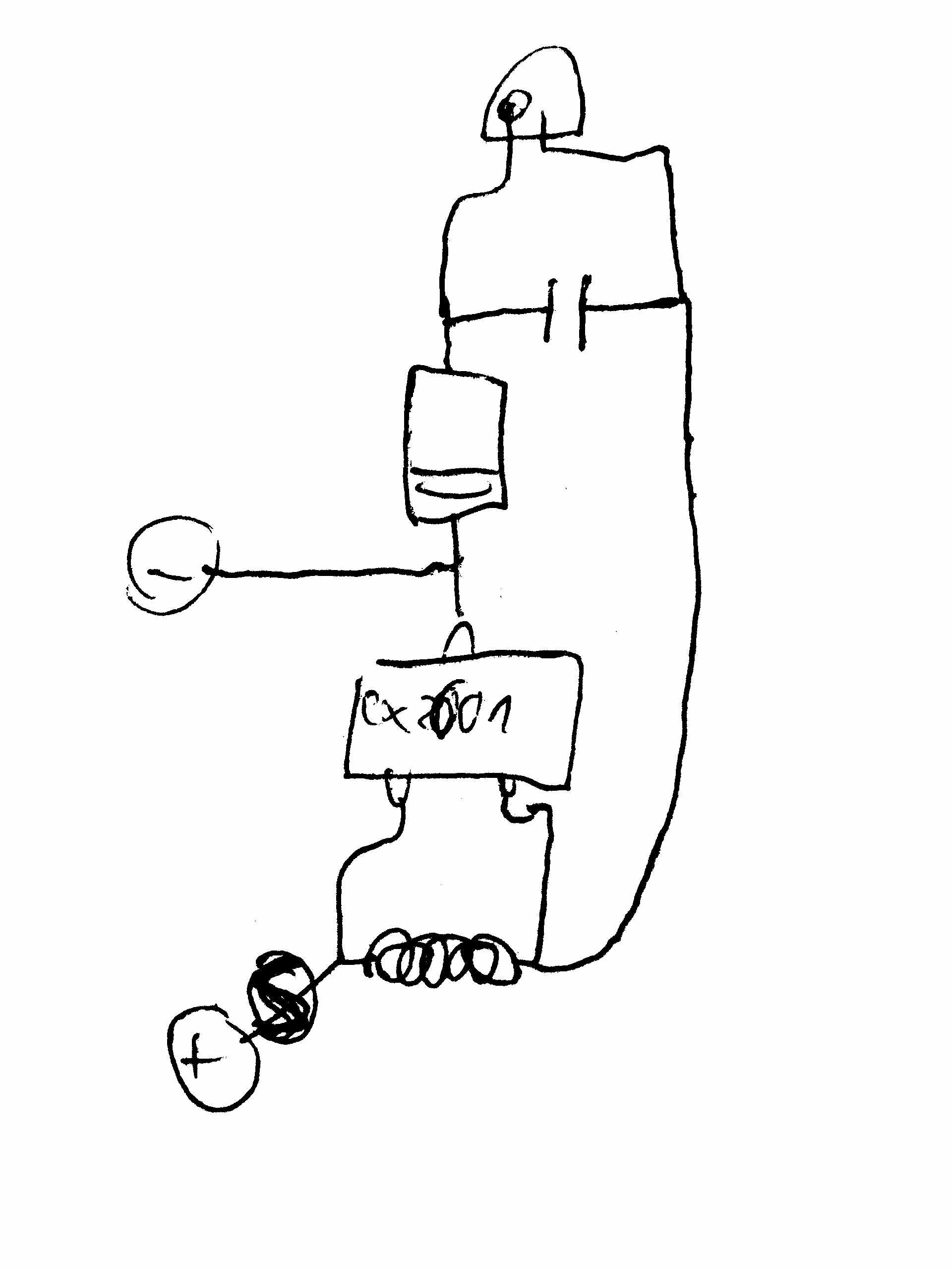

Die Gardinenstange war mir zu dunkel, also hab ich einfach aus ner
billigen Taschenlampe nen cx2601 raus und den statt dem Joule Thief
verwendet. Wird mit Schottky Diode und nem SMD Elko aus nem defekten
Boost Buck Board nochmal deutlich heller. Led zieht dann durch
Helligkeitsvergleich mit gleicher Led an Batterie ca. 40-55mA.
Multimeter misst 200-230mA von der Batterie. So ne AAAA Batterie aus nem
9V block hat immerhin 550mAh. Im Notfall kann man mit dem Taster blinken
und sich immer neu orientieren, sofern man nicht gerade im Urwald
unterwegs ist. Wieder einfach alles mit Lackdraht verlötet, mit
Heisskleber an den Schalter fixiert und ne Heissklebepille geformt die
ich in das Rohr schieben kann. Led wieder vorne an Lackdraht zum
Auswechseln. Leuchtet jetzt nen Hausgang richtig hell aus :-D Und sowas
geiles gibt es auch 2022 noch nicht fertig zu kaufen.
Beim cx2601 darf man die beiden Anschlüsse die nebeneinander sind nicht
vertauschen, sonst brennt er durch.

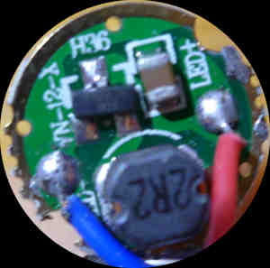

Hab mal die Lampen die ich hab verglichen. Die AA Lampe vom Edeka, da
steht EDEKA AEAI drauf
https://www.edeka24.de/EDEKA-zuhause-LED-Taschenlampe-klein-1ST.html ist
ca. 10x heller als die günstigen 3 Euro Lampen. Im Anhang so ein mit
Kondensator und Diode verbesserter 3 Euro Treiber als Bild, ebenfalls
der Treiber der Edeka Lampe. Hab den Tantal genommen weil er gerade da
war, besser sind diese
https://duckduckgo.com/?q=smd+keramik+kondensator&atb=v314-1&iar=images&iax=images&ia=images
