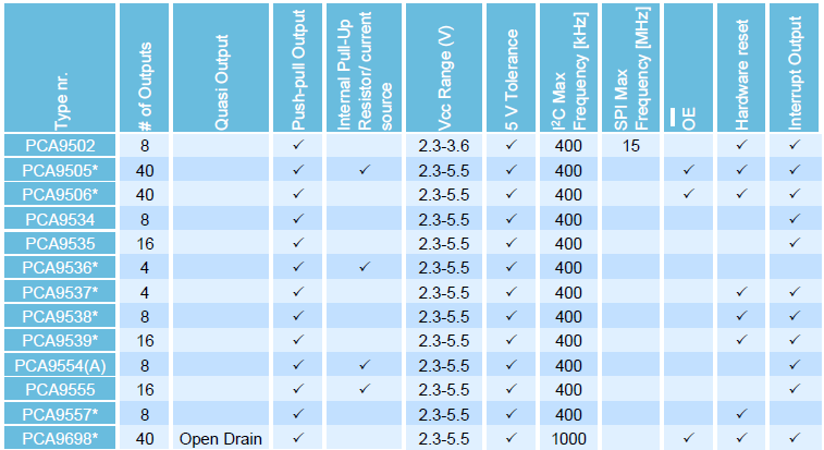

von Jörg S. (joerg-s)
Nimm noch den PCA9554, den gibt's auch bei Reichelt. Der hat in einer
meiner Schaltungen auch den PCF8574 ersetzt :)
Gibt da auch schöne Übersichten von NXP...
von Detlev T. (detlevt)
Hallo Jörg,
der Baustein wäre prima, leider gibt es den bei Reichelt nicht als DIP,
nur SOIC. Das möchte ich nicht.
Jetzt kommen bestimmt wieder Statements wie "SOIC löten ist doch kein
Problem". Aber die Zielgruppe des Projektes sind Einsteiger in die
Mikrocontrollerwelt und da gibt es halt eine gewisse Hemmschwelle.
Ziel ist eine Library (eine Datei mit .a) mit häufig genutzten
Hardware-Komponenten, die für Bastler leicht verfügbar sind. Ähnlich wie
bei BASCOM sollen fertige Module den Weg zum schnellen Erfolgserlebnis
ebnen. Erst einmal sehen, dass es geht und dann die Quelltexte ansehen
und lernen, wie es geht. Ich weiß noch, wie schwierig damals mein
Einstieg war, mit den vielen Bits in den vielen Control-Registern, von
denen immer eins falsch gesetzt war - und wusste nicht welches.
Ich habe die Quelltexte inzwischen angepasst. Jedes Modul, das den
I2C-Bus nutzt, meldet jetzt die Geschwindigkeit an und der Bus wird nur
gebremst, wenn es nötig ist.
