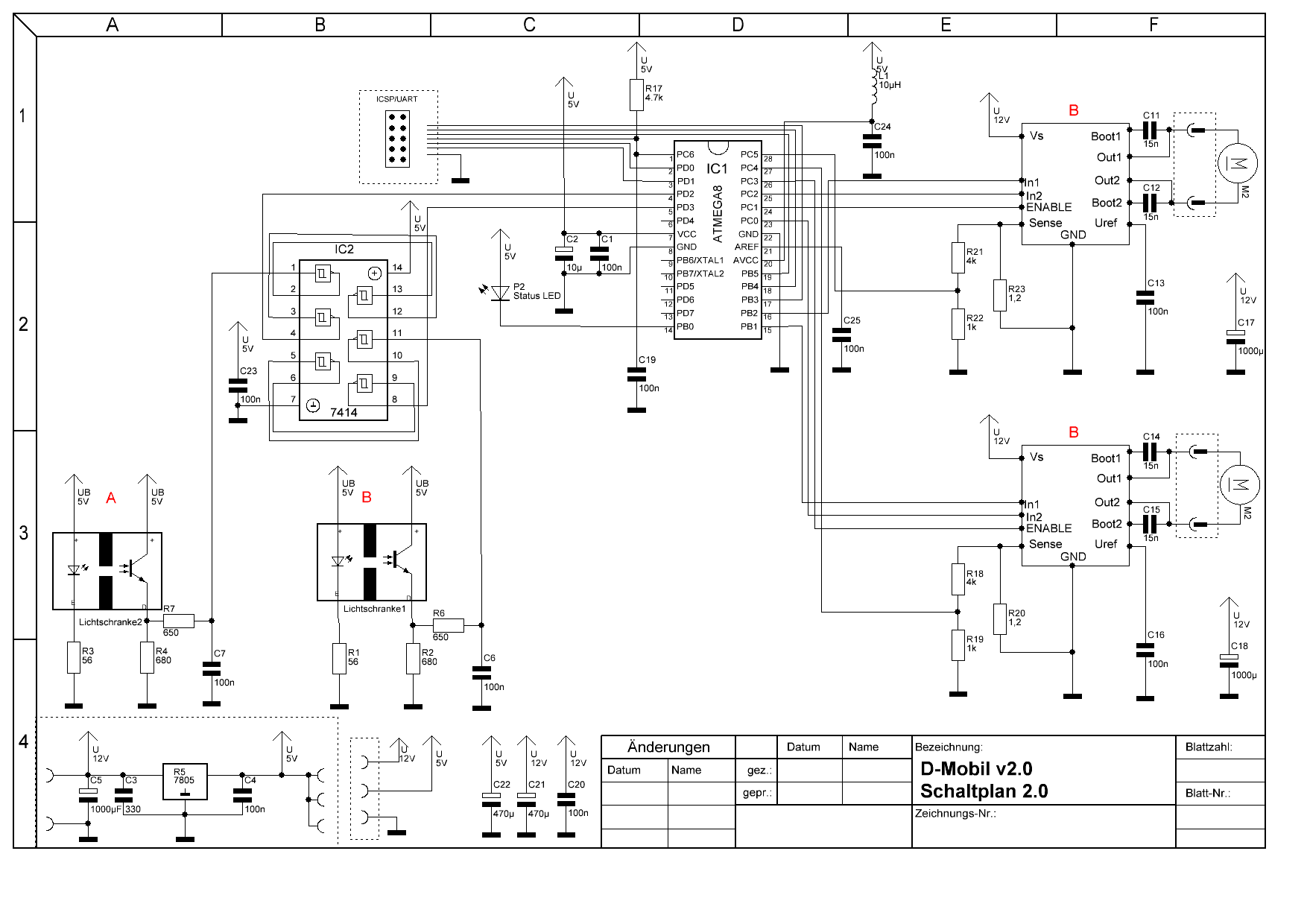

Hallo Leute!
Ich habe ein Roboterfahrzeug gebaut.
1. Bisher kann dieses nicht seine Fahrtrichtung ändern. Daher werde ich
nun ein H Brücke des Typs L6203 Einsetzen. Den Artikel über H-Brücken
habe ich mir durchgelesen. Wenn jemand mal über meinen Schaltplan im
Anhang schauen könnte, wäre das echt super! Nicht das ich was falsch
verstanden habe oder so.

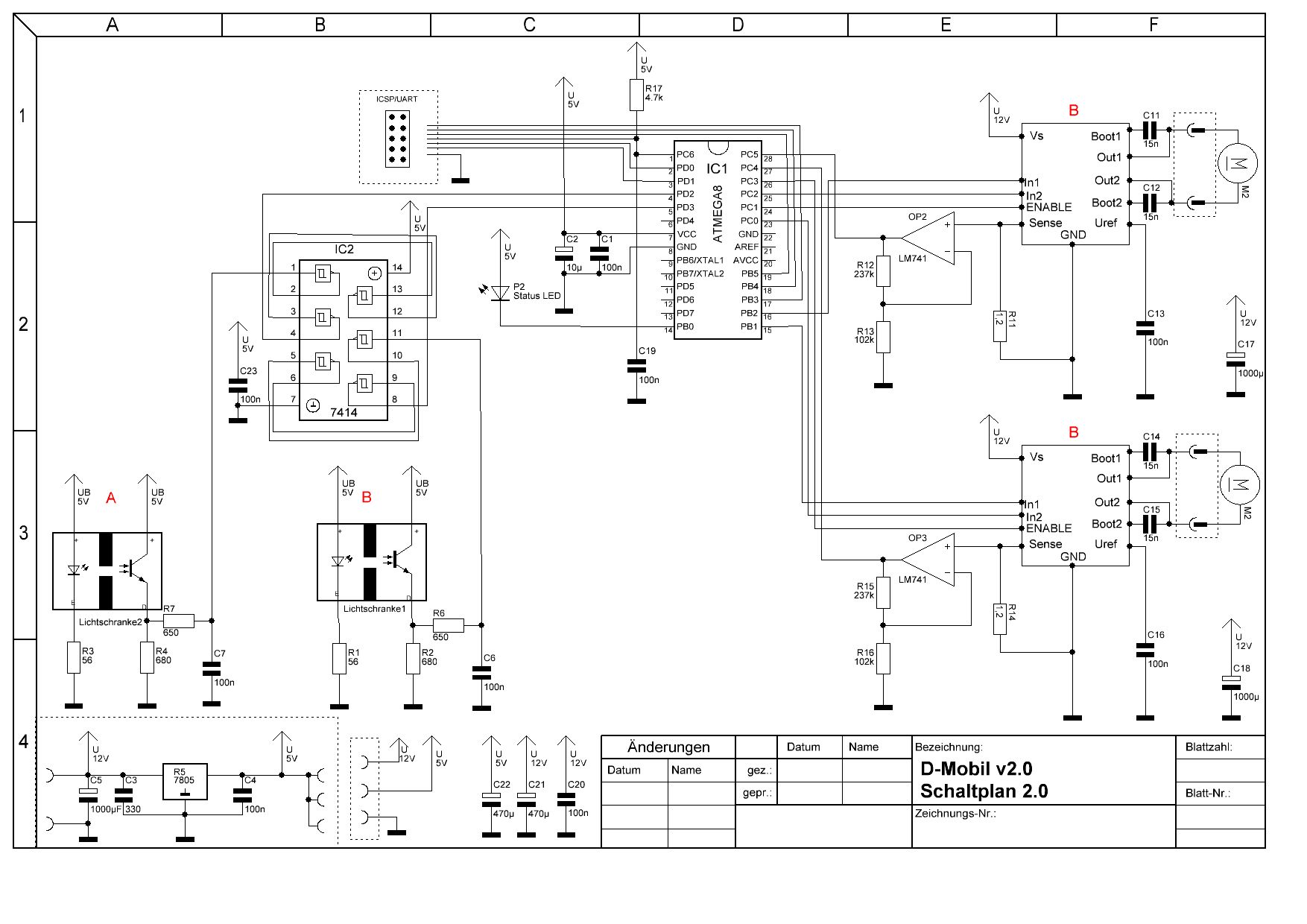

von Tropenhitze (Gast)
Die Pins 20-22 vom Mega8 müssen angeschlossen werden!
Anstatt 2 x LM741 könnte man auch einen LM747 nehmen: beide taugen aber
nicht in dieser Schaltung, da keine neg. Versorgungsspannung vorhanden
ist. Besser wäre ein LM358, oder wenn Du Komparatoren verwenden möchtest
ein LM393. Bei 1,2 Ohm Meßwiderstand brauchst Du vermutlich keine
DC-Verstärkung, wenn der ADC vom Mega8 verwendet werden soll.
Mehr habe ich nicht angesehen, aber ein größer Elko für die 12V schadet
bestimmt nicht: 2200 oder besser 4700µF.
von Lukas (Gast)
Hallo  Tropenhitze!
Vielen Dank für deine Antwort!
Da hast du recht, das habe ich ganz vergessen.
> Bei 1,2 Ohm Messwiderstand brauchst Du vermutlich keine
Da hast du recht! Ich habe 1,2 Ohm gewählt, da ich dann bei 12V nicht
den Maximalen zulässigen Spitzenstrom vom L6203 überschreiten kann.
Mir grade aufgefallen, dass ich die abfallende Spannung über dem
Widerstand für den ADC sogar abschwächen muss. Dadurch kann ich mir den
OP sparen und kann einfach mit einem Spannungsteiler arbeiten!
Als Referenzspannung dient mir die interne Referenzspannungsquelle.
Alle Änderungen sind im Schaltplan enthalten.

von Lukas -. (lukas)
Meine Motoren brauchen jeweils im Leerlauf 1,5A bei 12V.
Ich habe einmal am Anfang direkt hinter der Anschlussklemme einen 470µF
Kondensator vorgesehen und zusätzlich direkt an jedem Treiber nochmals
jeweils 1000µF. Meinst du nicht, dass das reicht?
Danke Grüße, Lukas.
