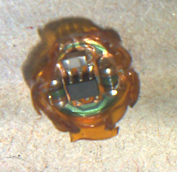

Ich bräuchte mal Hilfe bei der Identifikation eines Bauteils. Das Bild
ist leider etwas unscharf, aber besser bekomme ich es nicht hin.
Also was ich zu diesem Bauteil sagen kann (es handelt sich natürlich um
das schwarze :)...
Es hat, wie man sieht, 6 Beinchen und stammt aus einem Kalorimeter. Zwei
Temperaturen werden hier wohl verglichen, also muss es eine Art
Temperatursensor sein. Leider kann man auch unter dem Mikroskop nichts
genaues erkennen.
Pin 1 muss aufgrund des weißen Balkens auf dem Gehäuse unten links sein.
Drauf steht "X17", wobei ich bei der 17 nicht so sicher bin, ist sehr
schwach.
Ich habe das Gerät mal geschenkt bekommen, weil es kaputt war und nun
interessiert es mich, wie so etwas gemacht wird.

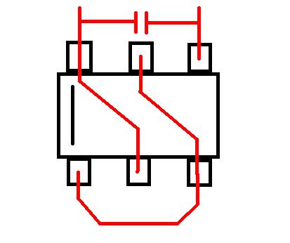

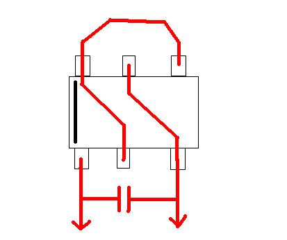

Ich habe als zweites Bild noch die Beschaltung des Bauteils angehängt.
Die Widerstände, die auf dem ersten Bild zu sehen sind, sind mit dem
Bauteil nicht verbunden und dienen wohl einer Art Referenz. Ein
Kondensator scheint die Spannung noch zu puffern.
Kann mir da einer helfen?
von Bauteil-Suchender (Gast)
Update: Ich habe es spiegelverkehrt gezeichnet, sorry! Jetzt stimmt es.

Nee, schon im letzten Bild gefunden. Also wahrscheinlich echt zwei
Transistoren parallel. Sorry Anja, für die Zweifel!
Wenn ich jetzt noch den Typ rausfinden könnte. Hab schon bisschen
gesucht nach X1... aber finde keine Doppeltransistoren, nur einfache.
Bekommst du denn die Polarität raus?  Ich würde danach einfach mal
mit BC847BS (2 x npn) oder BC857BS (2 x pnp) ins Rennen gehen.  Das
sind sowas von 08/15-Teile, dass sie möglicherweise von diversen
Herstellern mit verschiedenen SMD-Markierungen angeboten werden.

Ich habe das Ding jetzt ausgelötet und vermessen - es handelt sich um
zwei NPN-Transistoren.
Nach dem Schaltplan sind je eine Diodenstrecke kurzgeschlossen. Beide
Transistoren sind dann in Reihe. Dann halt noch parallel der Kondensator
- das passt wie Faust aufs Auge zur Application Note von beispielsweise
dem MAX6695.
